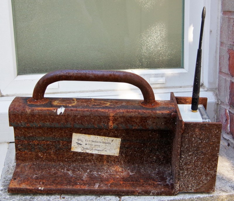

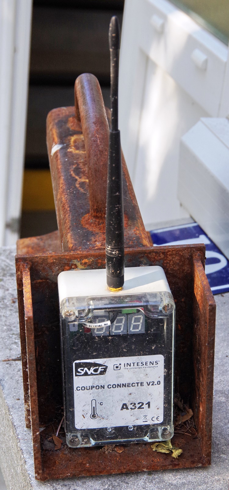

Voici un nouveau sujet sur les coupons de rail témoin avec thermomètre
La température du rail est particulièrement surveillée pendant la saison chaude qui s’étale du 15 Mai au 15 Septembre. A partir d’un certain seuil, des tournées à pied sont déclenchées qui permettent de surveiller l’état, les phénomènes de dilatation et de déformation de la voie. Jusqu’à aujourd’hui, des coupons de rail témoin intégrant des thermomètres à alcool sont placés à proximités des voies à surveiller. L’agent vient sur le site pour relever manuellement la température.

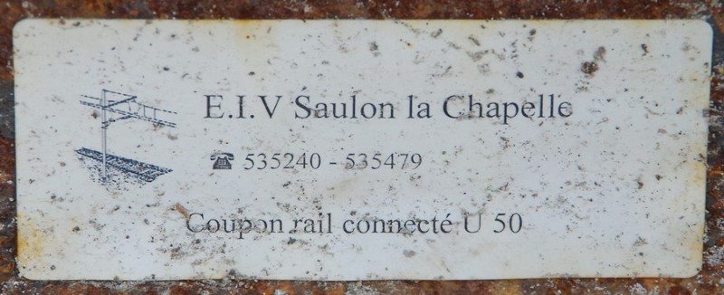

en voici un connecté V2 0 - A-321 Intesens - E.I.V Saulon la chapelle - Coupon rail connecté U50
INTESENS a développé une solution comprenant un capteur de température géolocalisé, qui s’intègre sur un coupon de rail témoin. Ce capteur, placé en bord de voie ferroviaire, est robuste et résiste aux contraintes liées à l’environnement externe (vibrations, variations de température, intempéries…).
Avec le Coupon Connecté, le relevé est publié régulièrement sur serveur web sécurisé et l’agent est automatiquement notifié en cas de température locale élevée.
photos de Gtr Lefèvre à Laon le 10 octobre 2018
Coupon rail connecté U50 A-321 Intesens à Laon le 10-10-2018

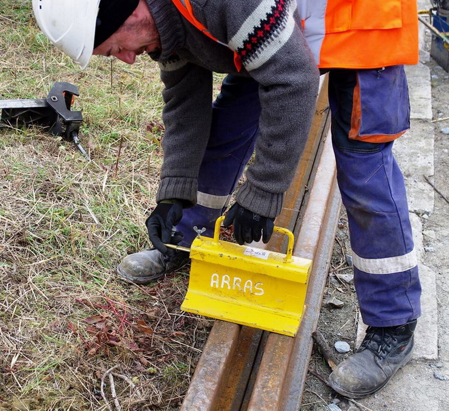

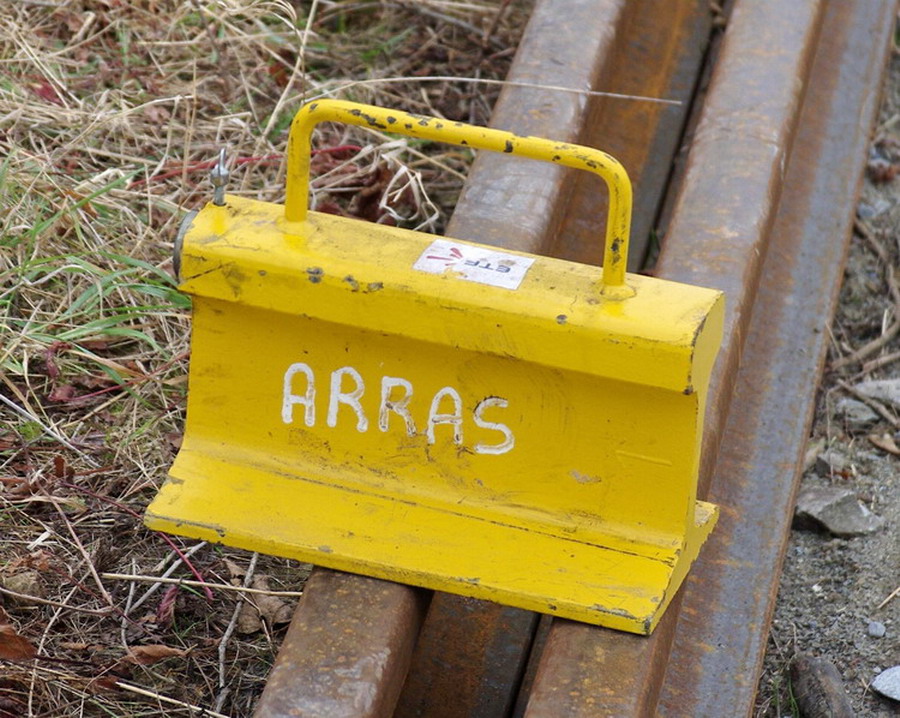

En voici un autre
pour les travaux à Jussy (02) le 14-10-2016 photos Gtr Lefèvre
Le bout de rail peint en jaune et marqué Arras, appartient à ETF, il est creux et sert à y mettre un thermomètre destiné à connaitre la température
du rail pour calculer la largeur de coupe suite à la libération du rail....
Notion de température lire la suite sur https://fr.wikipedia.org/wiki/Long_rail_soud%C3%A9
La température dont il est question dans cet article n'est pas la température ambiante, mais celle du métal constituant le rail proprement dit. Celle-ci peut être très différente de la température ambiante.
Elle peut par exemple être très élevée lorsque le soleil chauffe la voie alors que l'air ambiant lui-même reste doux. De même, par temps froid, la température propre du métal est généralement inférieure à la température ambiante.
On relève cette température soit :
en plaquant un thermomètre sur le patin du rail à l'ombre.
en utilisant un thermomètre introduit dans un trou percé dans un coupon de rail de mêmes caractéristiques que le rail constituant le LRS et soumis aux mêmes conditions extérieures.

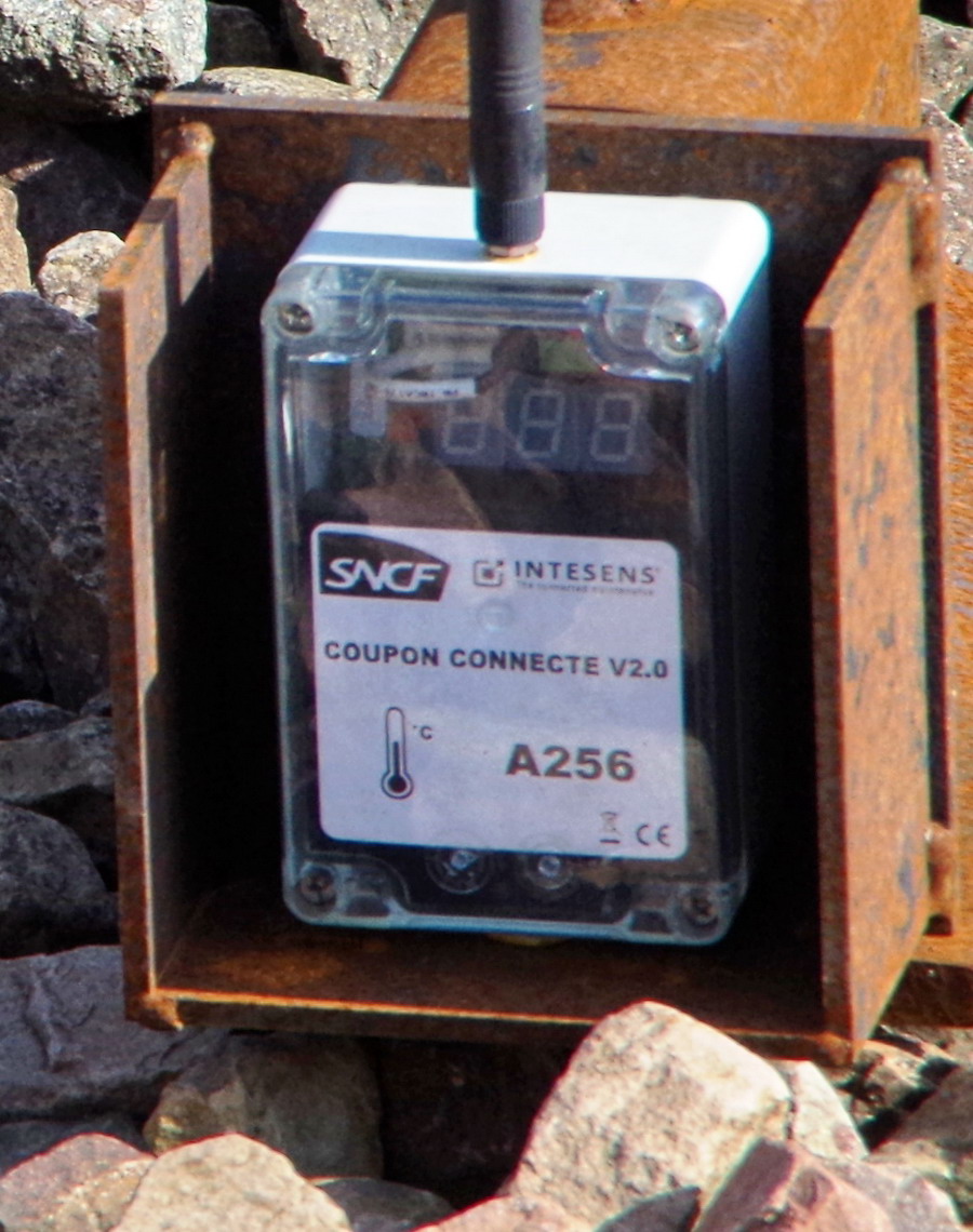

Photos de Gtr Lefèvre gare de Poix-de-Picardie le 20-08-2019 pour le RVB Amiens Serqueux
avec deux coupns de rail dont un connecté V2.0 A256
coupons de rail à Poix-de-Picardie le 20-08-2018
coupon de rail connecté V2.0 A256 à Poix-de-Picardie le 20-08-2018
