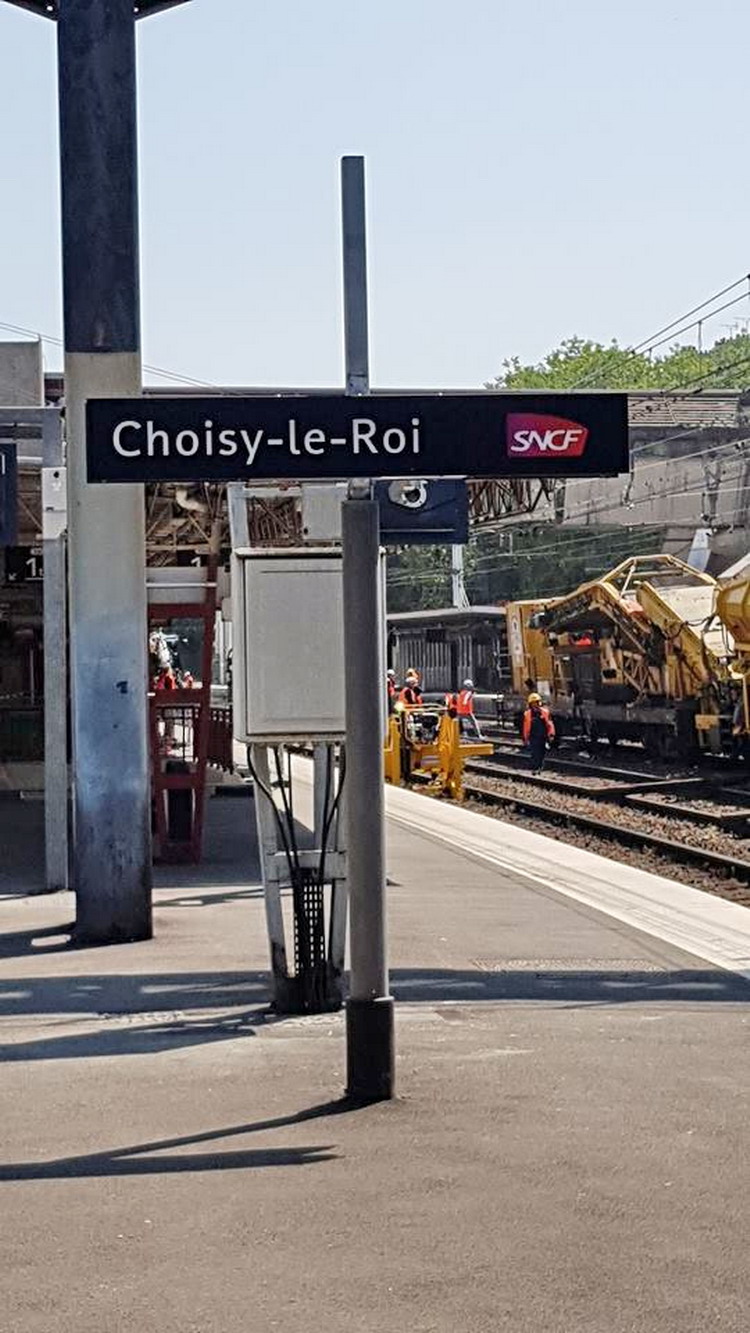

photo Morgaan Barthaux Choisy-le-Roi

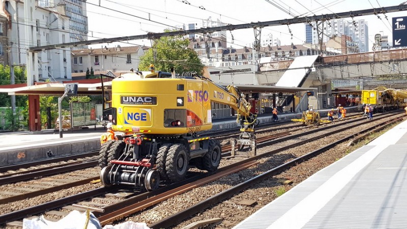

et voilà des photos de notre reporter sur le terrain Morgaan Barthaux en gare de Choisy-le-Roi le 19 mai 2018

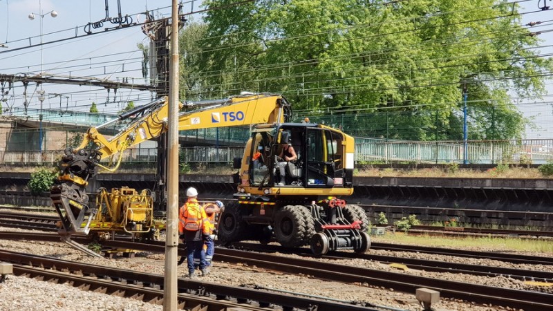

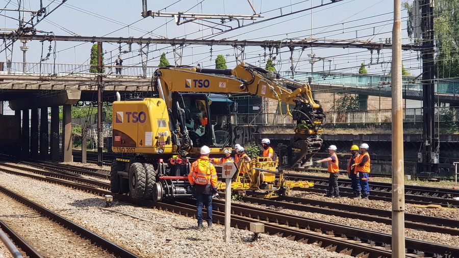

le train de Substitution DRL-C de TSO/Scheuchzer en gare de Choisy-le-Roi le 19 mai 2018

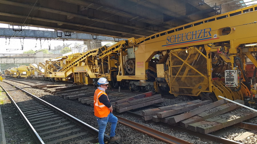

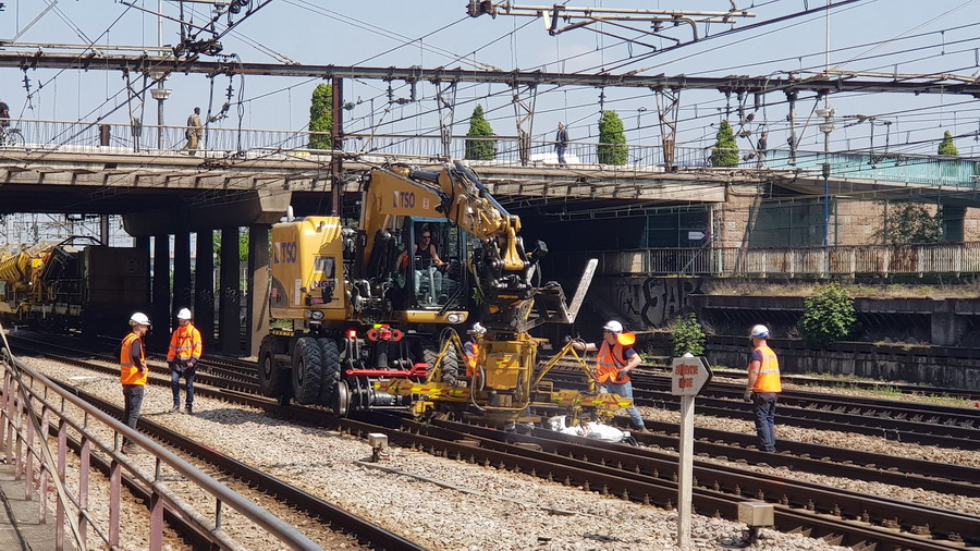

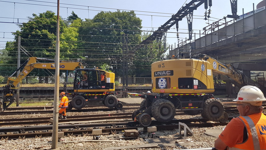

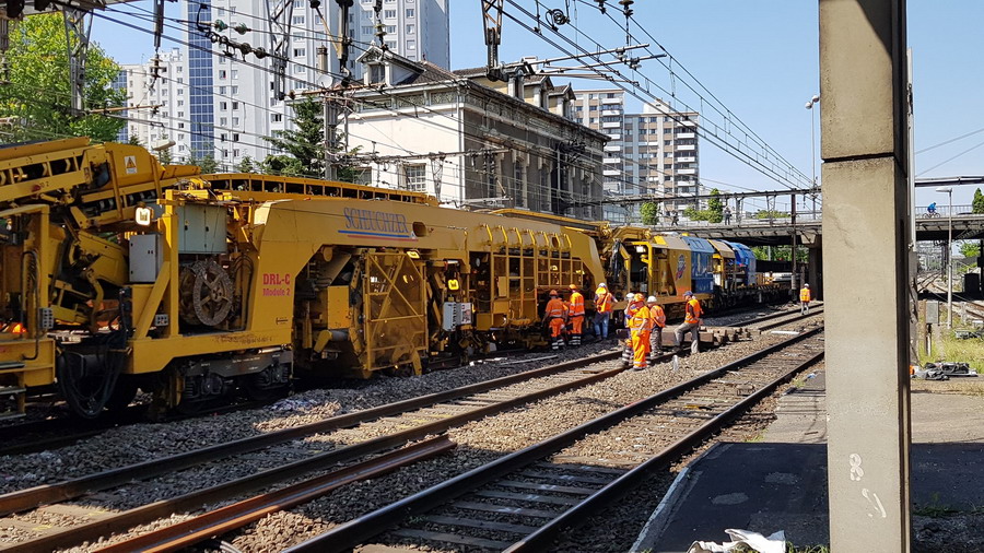

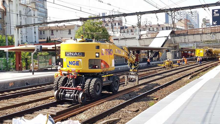

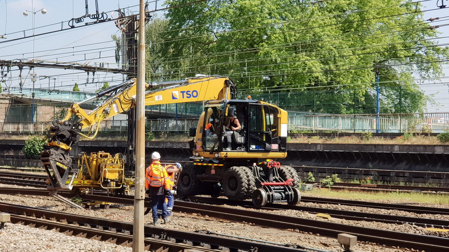

les pelles Rail route UNAC 22 TRR de TSO la 3 et la 4 en gare de Choisy-le-Roi le 19 mai 2018

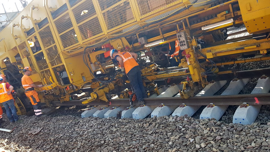

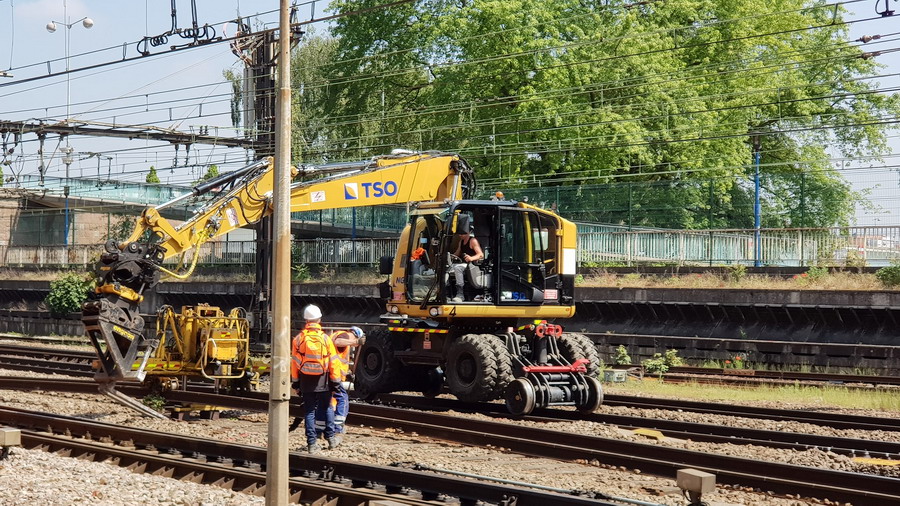

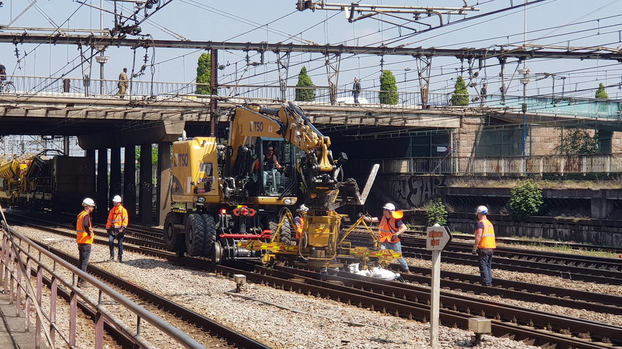

la pelle Rail route UNAC 22 TRR n°4 - 2057 de TSO en gare de Choisy-le-Roi le 19 mai 2018
