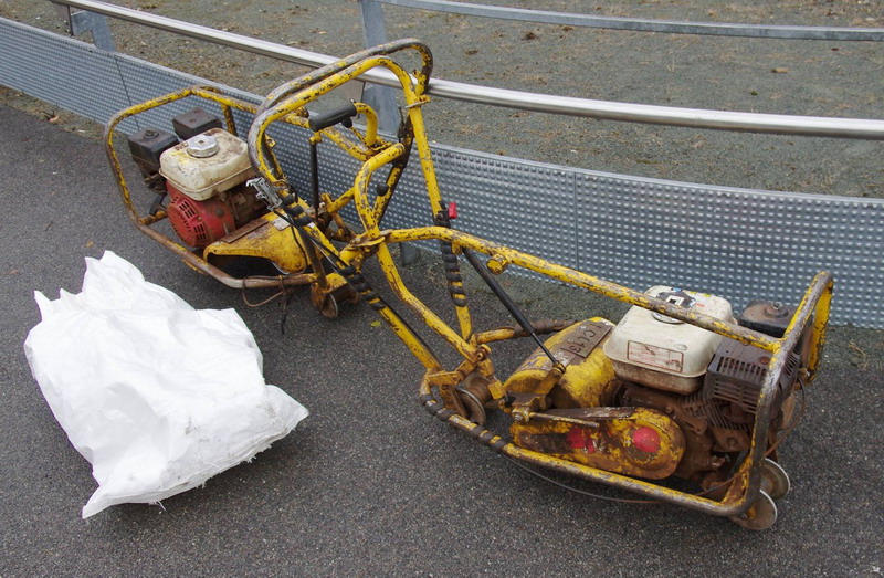

Je suis de retour pour le RVB Amiens Tergnier avec un nouveau reportage avec notre reporter Picard Gtr Lefèvre :D
Nous somme en gare de Villers-Bretonneux le 15-11-2016 avec le renouvellement des rails et des fixations des traverses
par contre les traverses et le ballast sont gardés
je débute avec des Tirefonneuses mécanique Geismar

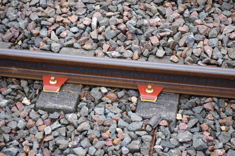

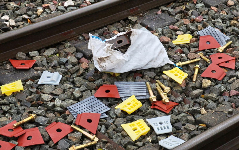

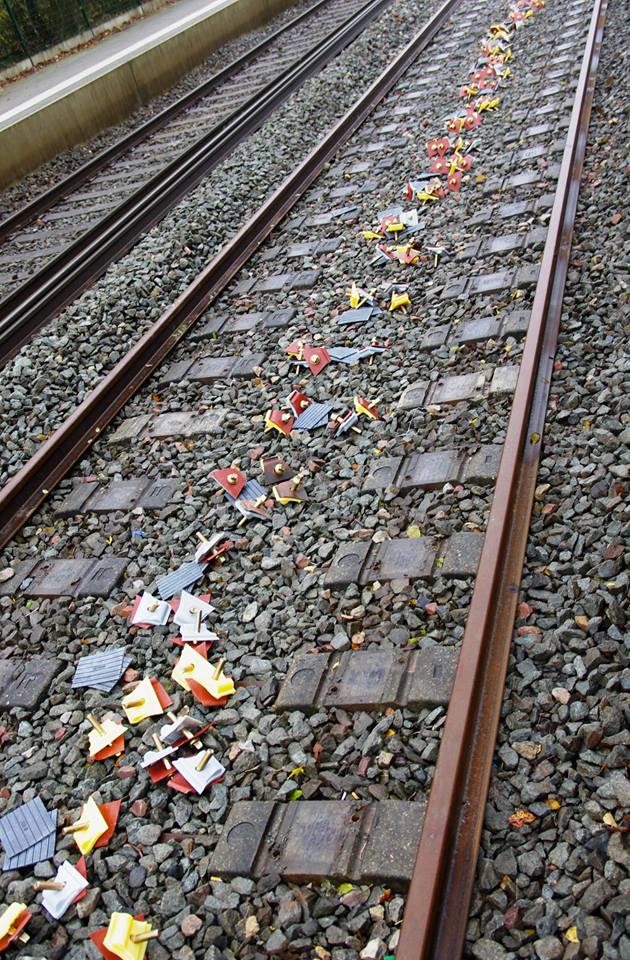

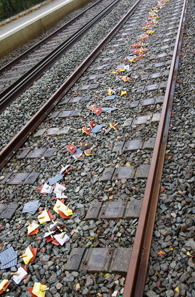

voici l'ensemble des systèmes d'attache crapaud Nabla (Chine) avec les garnitures en caoutchouc, les garnitures de longeron
et les boulons de clip pour les traverses
des infos sur http://fr.made-in-china.com/co_zbrailwa ... nyyig.html

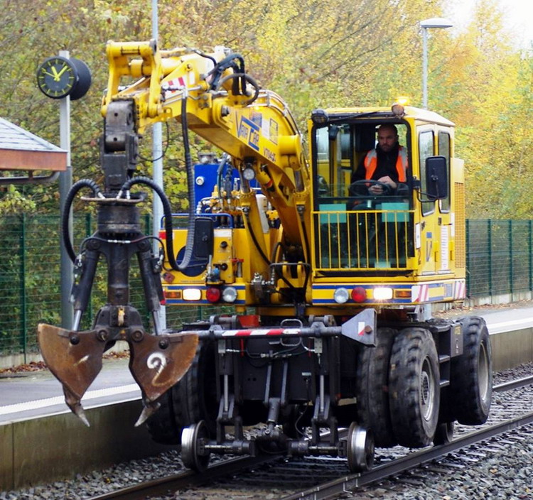

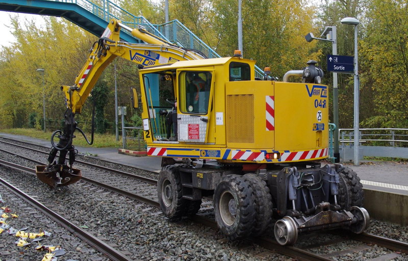

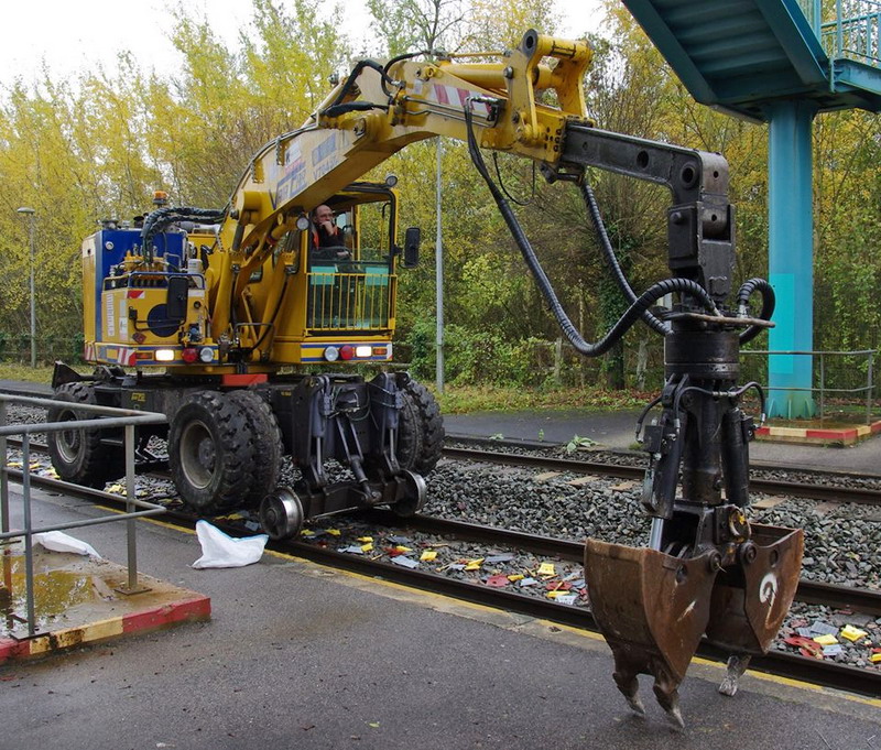

sur le chantier on trouve la Pelle VaiaCar V 704 R+ n° 0610V7029 sortie en 2010 pour Meccoli n° de parc 2
(Agrément de travail MTP 16 076 - 17-02-2021)
des photos sur viewtopic.php?f=302&t=2812&p=54724#p54724

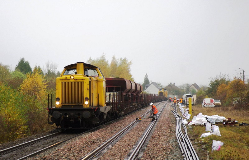

le train de travaux avec une V212 meccoli en tête et une autre en queue

le train de travaux Meccoli et le montage des fixations sur les traverses

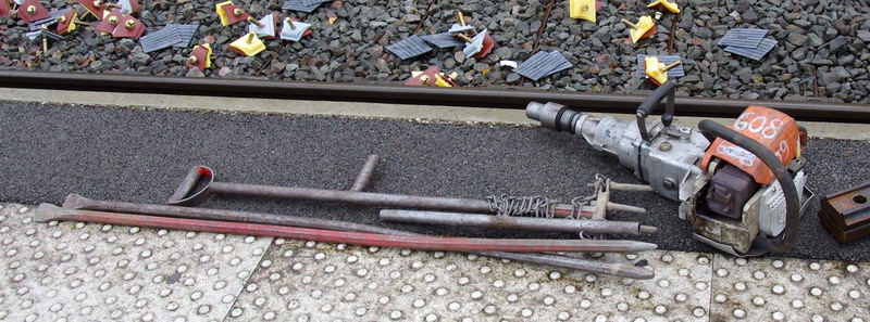

Boulonneuse portative MIW 3 de Geismar http://www.geismar.com/fr/serrage-desse ... miw-3.html
• La plus puissante du marché pour les interventions ponctuelles sur les attaches verticales ou horizontales
• Moteur à essence 2 temps Stihl avec carburateur à diaphragme, allumage électronique et embrayage centrifuge
• Couple jusqu'à 2600 N.m
• Inversion du sens de rotation par une commande ergonomique
• Réglage du couple disponible en option
• Excellente lubrification par bain d'huile avec capteur magnétique de particules, d'où réduction de bruit et d'échauffement
• Entraînement par carré standard de 1 pouce
• Confort d'utilisation exceptionnel et manutention aisée grâce aux 3 poignées
• Possibilité d'utiliser la boulonneuse sur un chariot support pliable à 3 galets facilitant le travail de l'opérateur pour les opérations de tirefonnage ou de boulonnage en voie

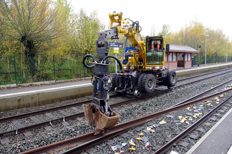

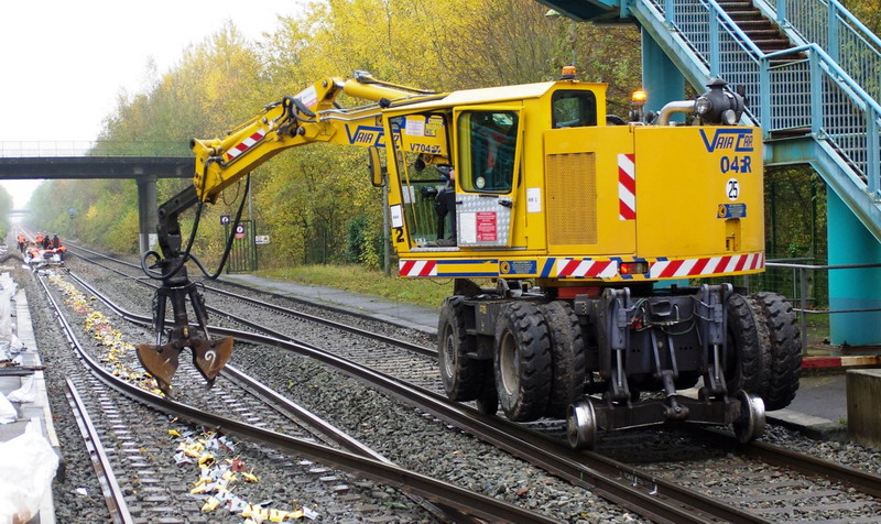

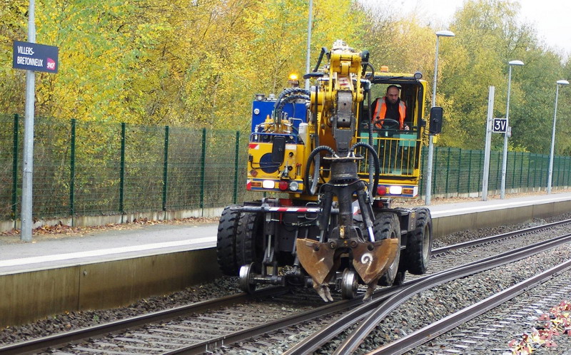

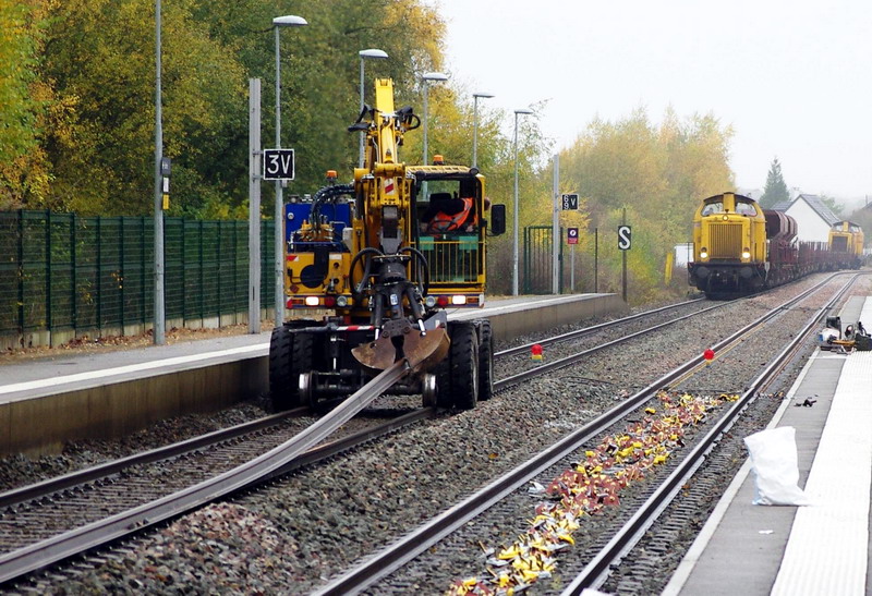

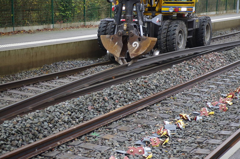

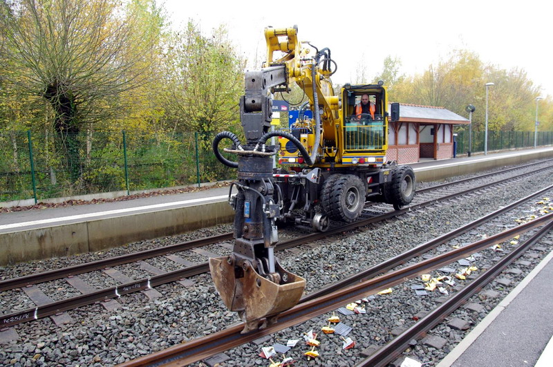

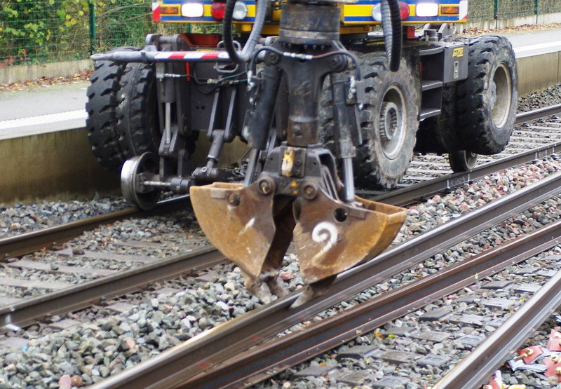

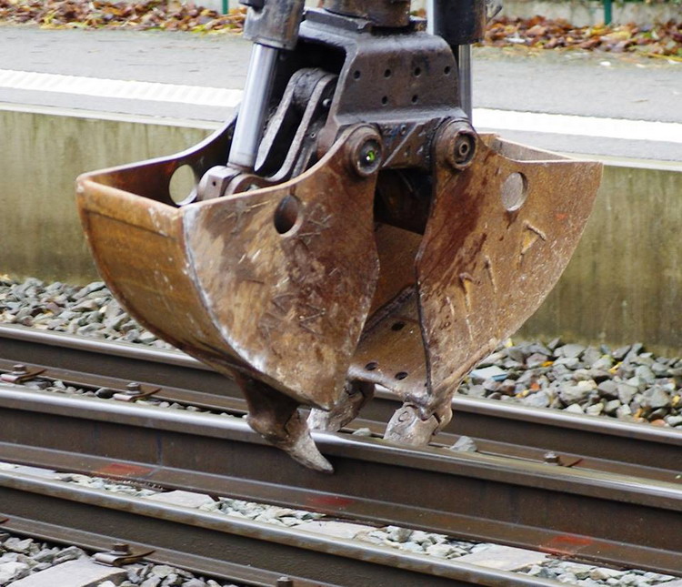

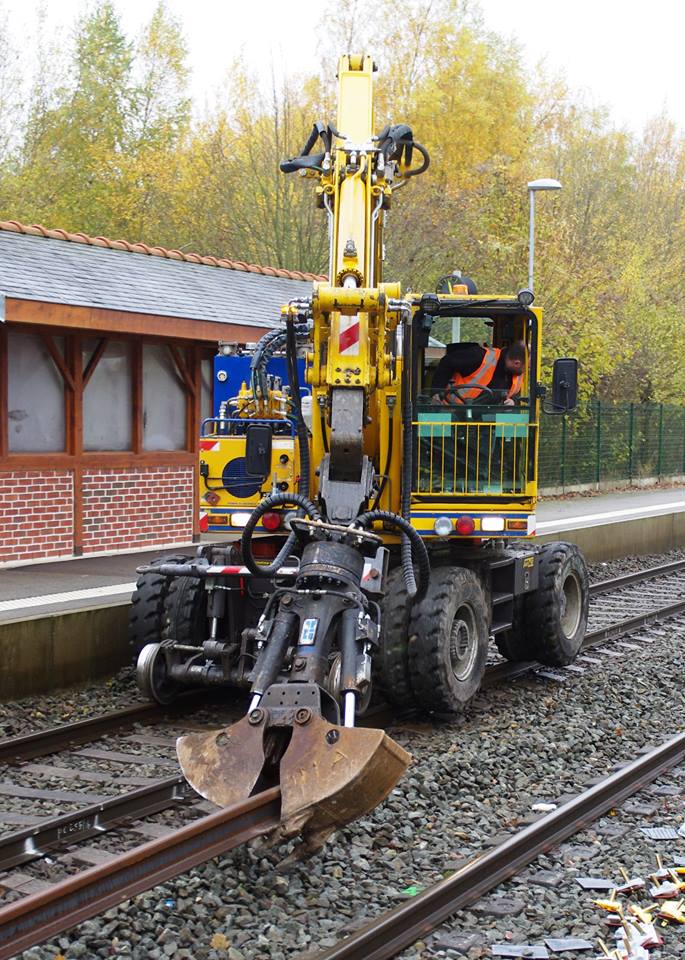

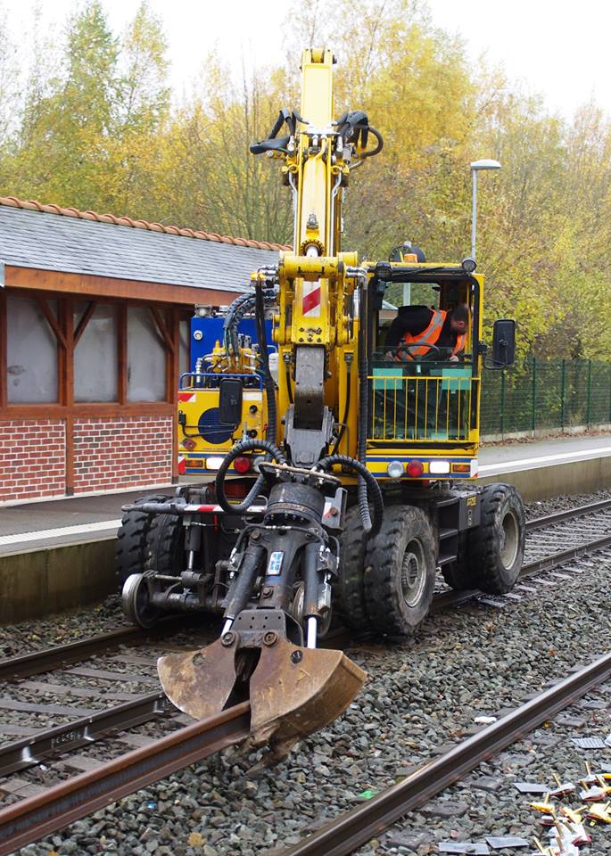

voici maintenant la Pelle VaiaCar V 704 R+ n°060V7029 de Meccoli en action pour la mise en place des rails
