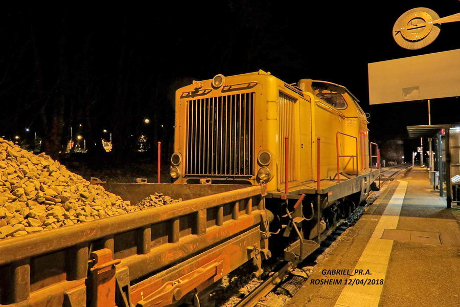

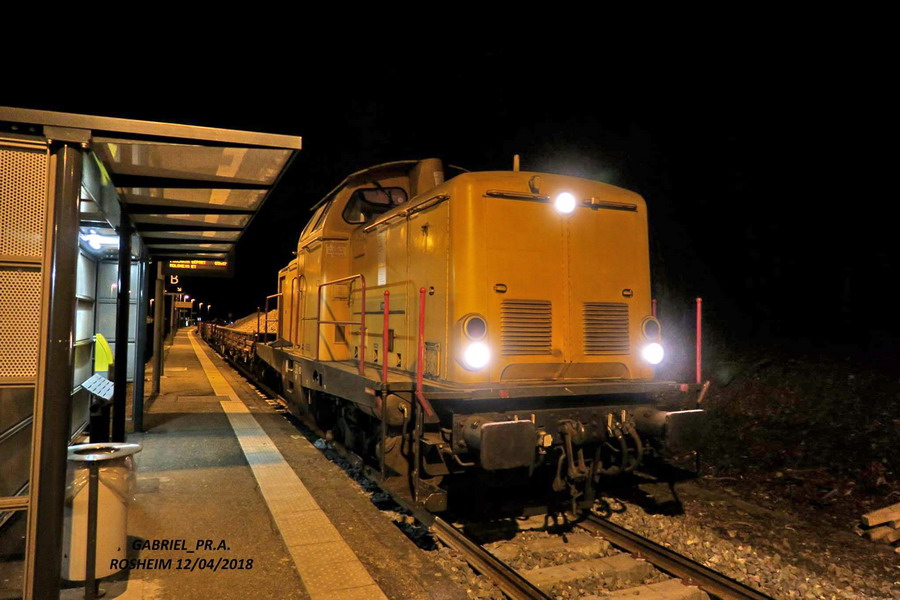

la rame de travaux avec la V212 - 99 87 9 182 583-4 de Fourchard & Renard en gare de Rosheim le 12-04-2018

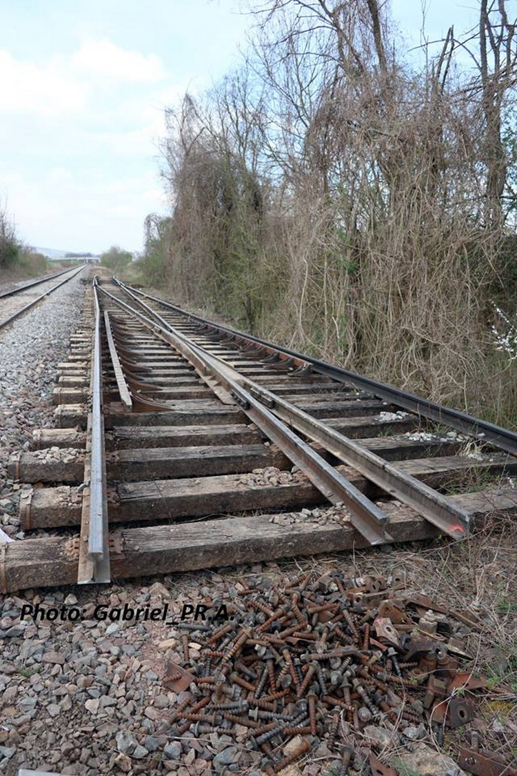

Voici des photos du jeudi 12 avril 2018 du nouveau aiguillage mis en place dans la nuit avec les Portiques PEM 807
et les Lorrys LEM 460 (photos 1/2 et3)
avec l'installation de rails léger qui servent uniquement pour le transport sur l'emplacement
définitif de l'aiguillage (photo 2)
et une photo de l'ancien aiguillage (photo 4)
l'ancien aiguillage en gare de Rosheim le 12-04-2018

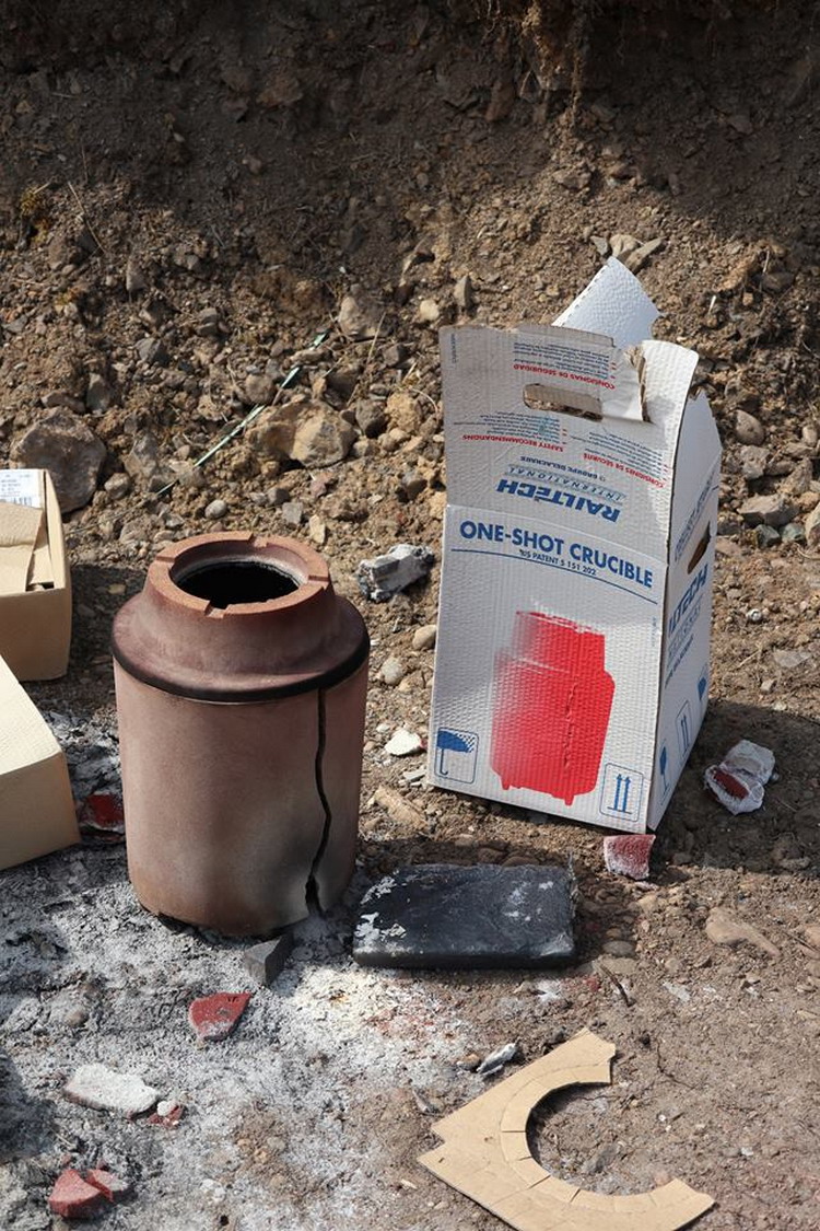

soudage aluminothermique pour le nouveau aiguillage en gare de Rosheim
et quelques infos sur la soudage aluminothermique
http://www.railtech.fr/fr/RAILS%20VIGNO ... PL%C3%96TZ
Le procédé SkV standard et très fiable pour le soudage aluminothermique ferroviaire, qui est utilisé depuis des décennies, a été considérablement amélioré. Grâce à l'utilisation de portions plus importantes et à un préchauffage plus efficace, le temps nécessaire à la réalisation de soudures aluminothermiques a été réduit au minimum.
Grâce à une méthode d'analyse optimisée pour les portions SkV Premium (faible teneur en silicium, par exemple) et à la géométrie et à la robustesse de la forme interne améliorées, nous avons considérablement amélioré le processus de fusion, de cisaillement et de propriétés mécaniques / technologiques. Dans le but d'améliorer l'ergonomie de soudage, nos creusets sont maintenant plus légers d'environ 1,5 kilogramme, mais ils sont toujours extrêmement sûrs à utiliser.
Une innovation remarquable et innovante de Railtech Deutschland a été le développement d'un creuset jetable avec une partie intégrée et un système de taraudage, pour une production rapide et simple d'applications de soudage reproductibles. Jusqu'à l'avènement de cette innovation, les parties soudées aluminothermiques étaient principalement coulées dans ce qu'on appelle des creusets à longue durée de vie, les parties aluminothermiques et le système de taraudage (dé à coudre) étant fabriqués en tant que composants autonomes. Notre innovation a grandement amélioré et simplifié le processus en termes de convivialité, de qualité et de sécurité au travail et a permis à notre société de vendre ses produits sur tous les marchés clés du monde.
et d'autres info avec vidéo sur http://en.railsk.com/product/thermite-w ... t-crucible
soudage aluminothermique pour le nouveau aiguillage pour la gare de Rosheim le 12-04-2018

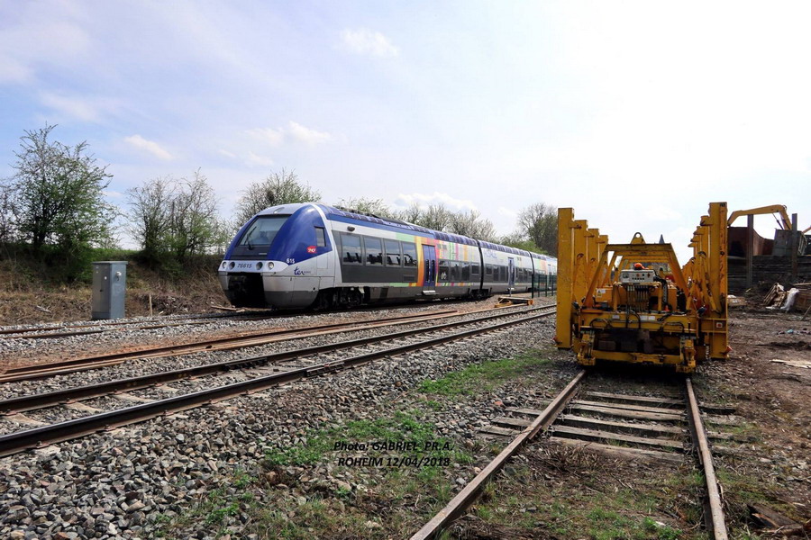

passage des trains dans la journée avec un TER pour Strasbourg et à droite les Portiques PEM 807 de Fouchard & Renard
passage d'un TER gare avec les Portiques PEM 807 gare de Rosheim le 12-04-2018
