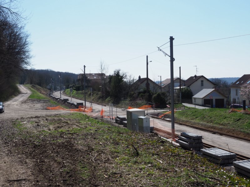

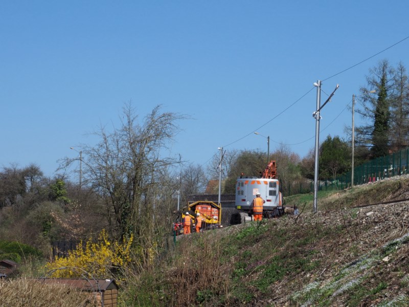

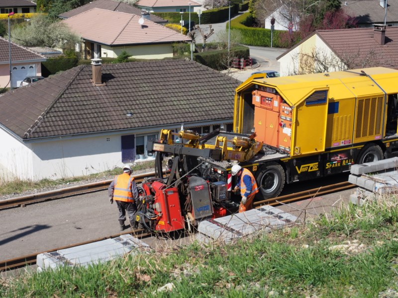

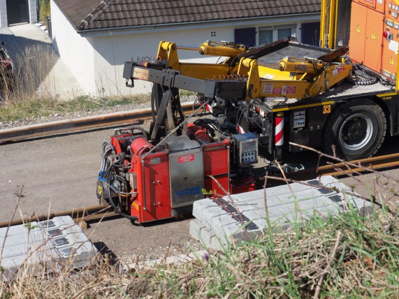

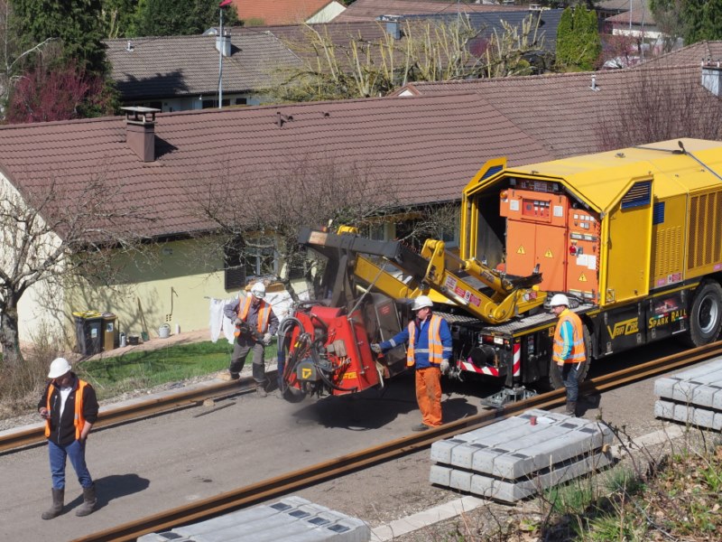

Bonjour à tous!
Danjoutin, le 27 Mars 2017. en direction de Andelnans.
Enfin j'assiste aux soudures! :supercontent: :supercontent: :supercontent:

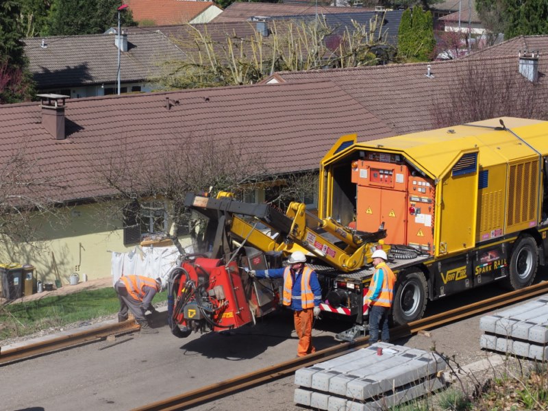

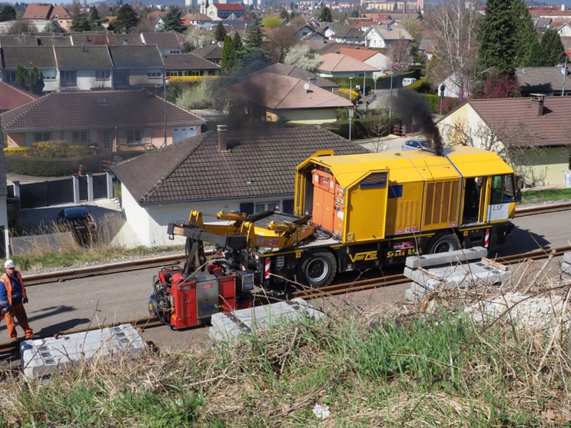

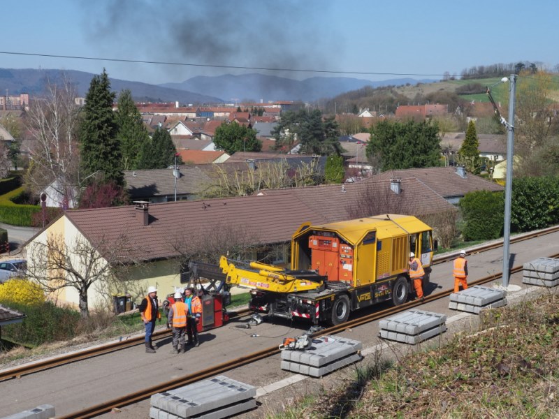

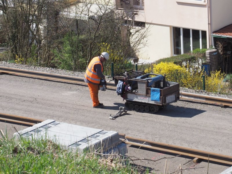

Suite....
Pour le moment j'assiste à la fin du cycle de cette soudure.
Sa fume!
Un peu de nettoyage!
Un coup de disqueuse sur le rail

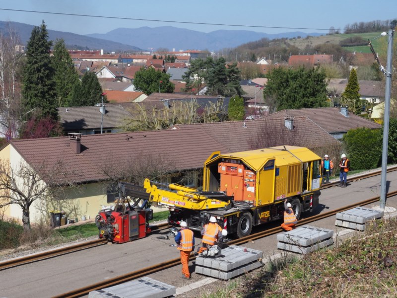

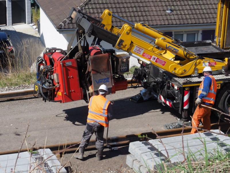

Suite...
Positionnement des rails.
On attaque la soudure, positionnement de l'outil.
Début de la soudure! :supercontent:

Suite...
On envoie les ampères! Si quelqu'un connaît l'ampérage envoyé au moment de la soudure?
Pas beaucoup de déchet avec ces soudures.

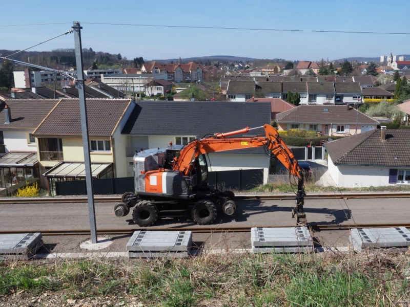

Messagepar bernus » 27 Mar 2017 15:19

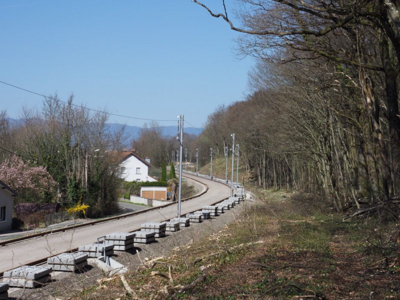

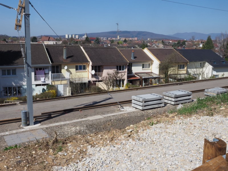

Suite...
Commune de Andelnans.
Direction Gare TGV.
C'est finis pour cette semaine, maintenant boulot !

Messagepar JAG_Cameleon69 » 28 Mar 2017 15:12
Je ne connaissais pas ce procédé de soudure pour les rails je reste sur le cul. :hein33:

Re: Réouverture de la ligne Belfort-Delle
Messagepar JLJ » 28 Mar 2017 15:51
à la question combien de soudures à faire sur 21KM , si tout est en coupon de 8m cela donne 21000mX2/8m = 5250 soudures !
L'avantage de la formule soudure par contact électrique est l'absence de résidu et peut être le coût.
Pour réussir à chauffer les deux extrémités de rail en contact, c'est une estimation, cela doit tourner autour des 2/3000A. Si quelqu'un en sait plus ?

Messagepar bernus » 29 Mar 2017 09:00
Bonjour! Et merci!
Effectivement sa fait beaucoup de soudure. Pour mon boulot, je fait des tests de soudure électrique sur tôle on tourne entre 7000 À à 23000 A d'intensité sous 380 Volt en continu, avec des transformateurs de 50 à 75 KVA. J'ai pu lire dans un fichier 600KVA pour souder un rail.
Merci à Loïc Thomas pour ces liens :drunk: :supercontent:
http://www.vossloh-rail-services.com/me ... mobile.pdf
http://www.geismar.com/fr/ateliers-et-i ... 11-gc.html
http://www.railtech.fr/fr/node/22
Je viens de trouver un nouveaux lien qui est pas mal! Il est dit de 10KA à 100KA voir cette article. :siffle: :siffle:
http://www.rocdacier.com/ressource.n.57 ... elage.html

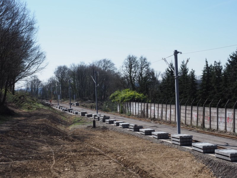

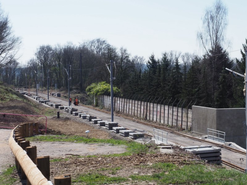

Messagepar bernus » 02 Avr 2017 06:44

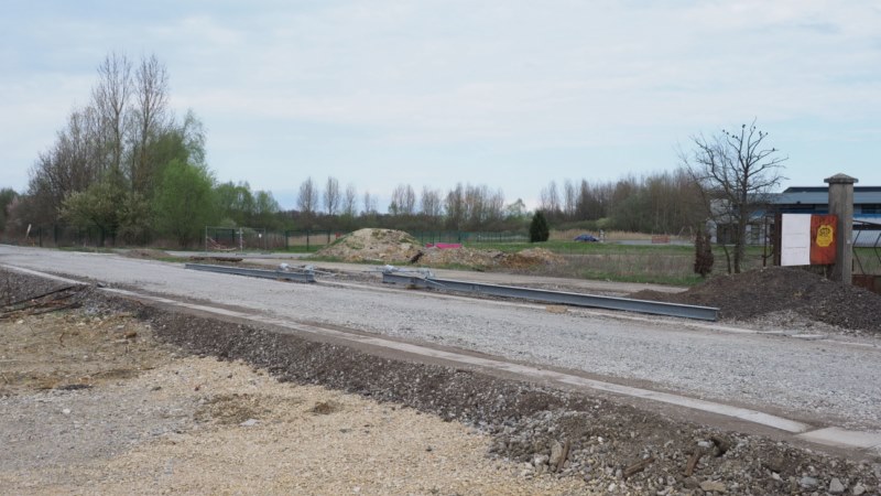

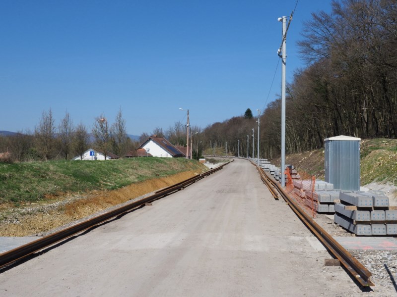

Bonjour à tous!

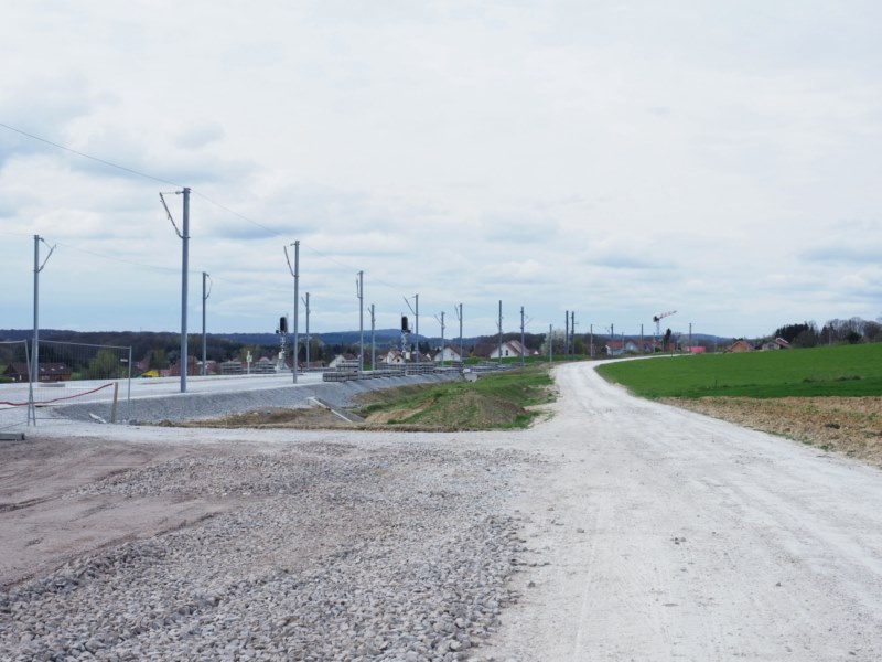

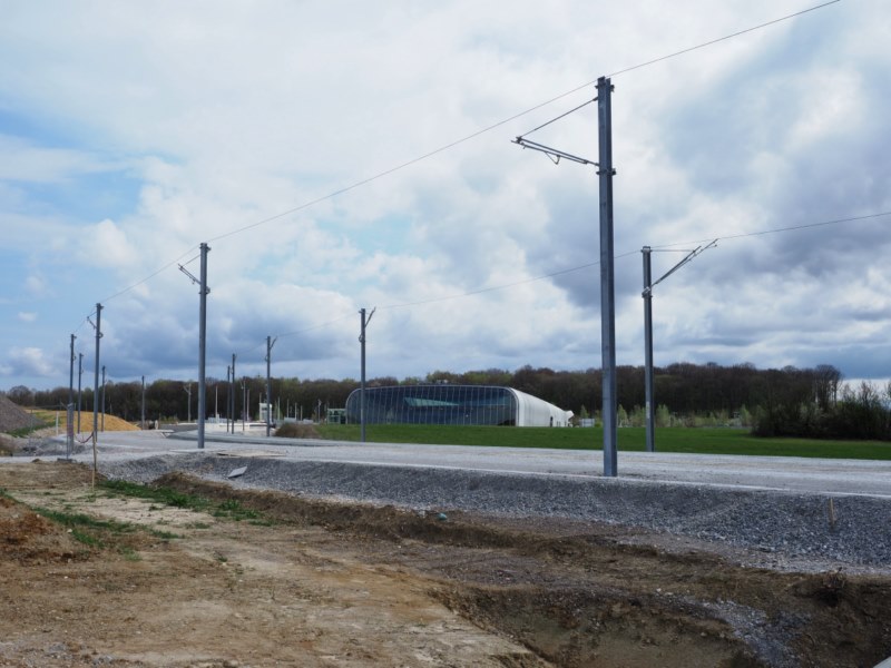

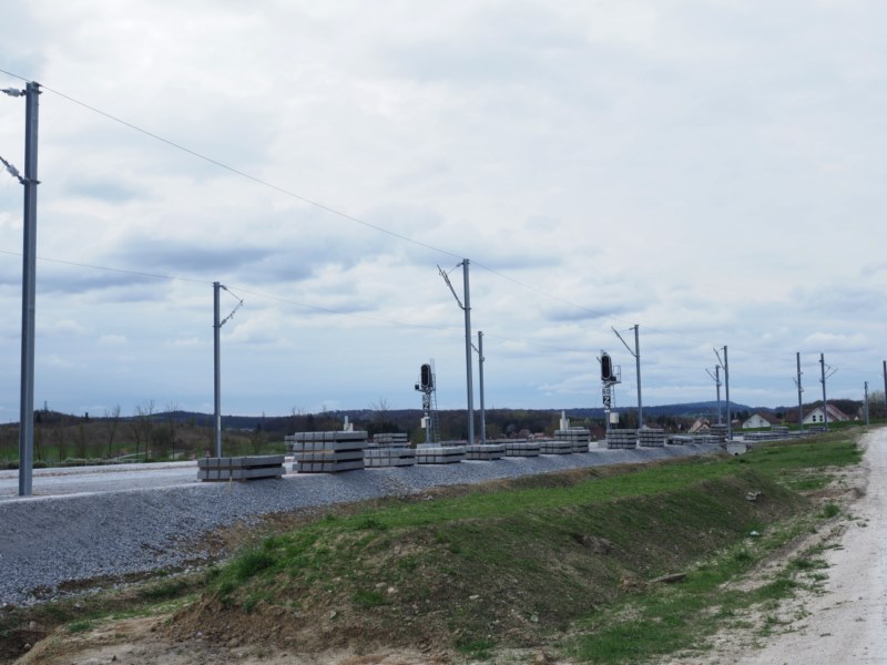

Samedi 01 Avril, Entre Meroux et la gare TGV.
Limite de pose des traverses pour le moment.
Suite....

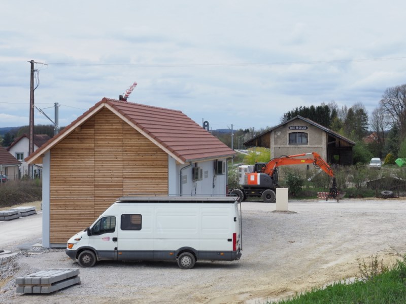

Messagepar bernus » 02 Avr 2017 06:50

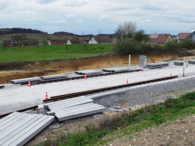

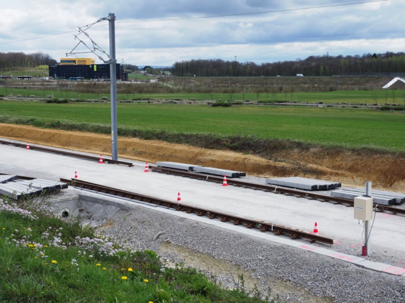

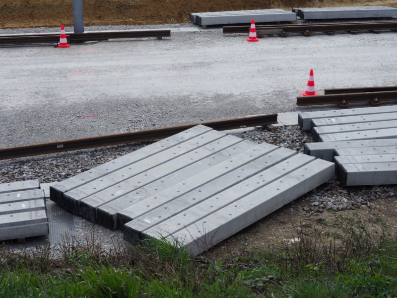

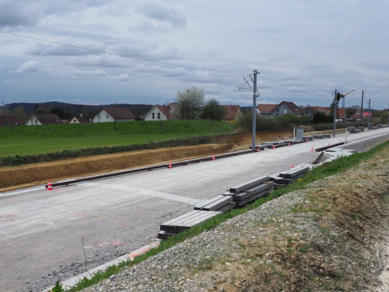

Suite...
Des traverses et des éléments d'aiguillage sont arrivés sur le site.
Suite...

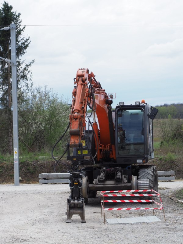

Messagepar bernus » 02 Avr 2017 08:04

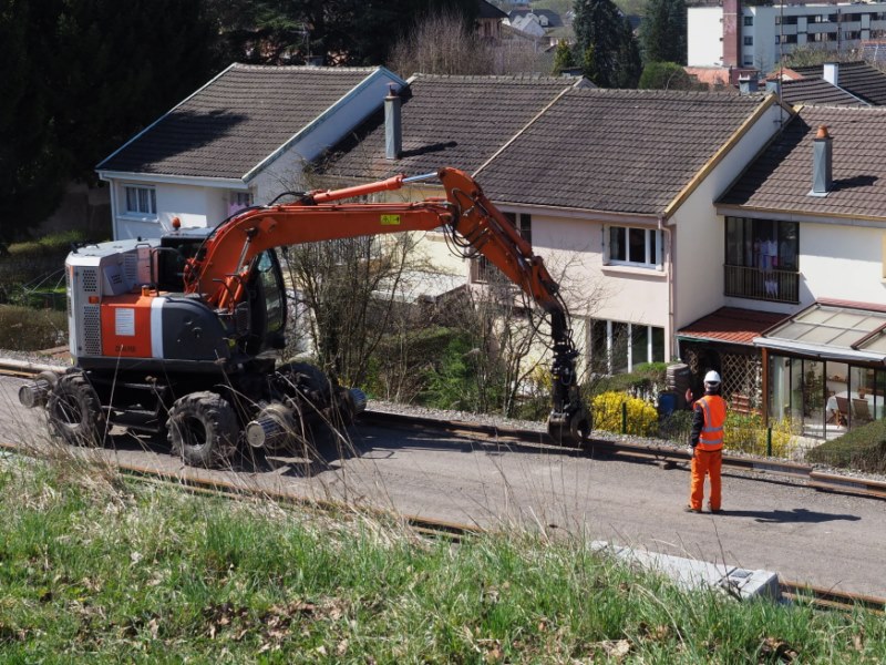

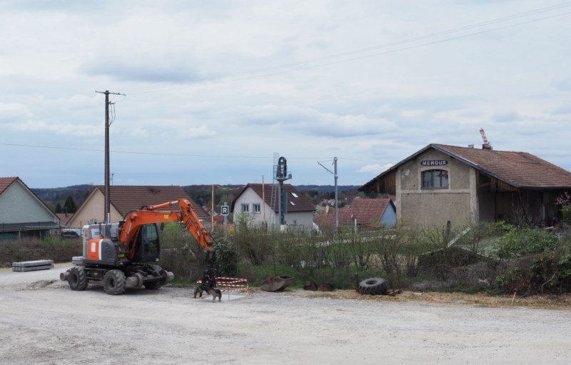

Bonjour!

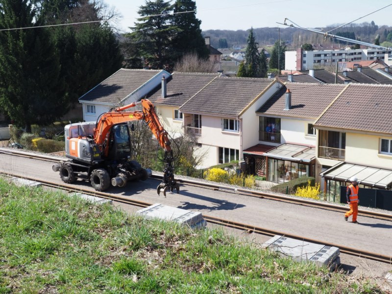

J'oubli, :siffle: à Danjoutin niveleuse et pelleteuse Colas sont garées. Je pense quelles vont servir pour la pose de la base du ballast.
Bonne journée! :drunk:

J'ai vu hier soir au PN1, avec confirmation ce matin, qu'une couche de ballast avait été déposée au niveau de la halte de Danjoutin. 8)
