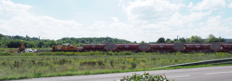

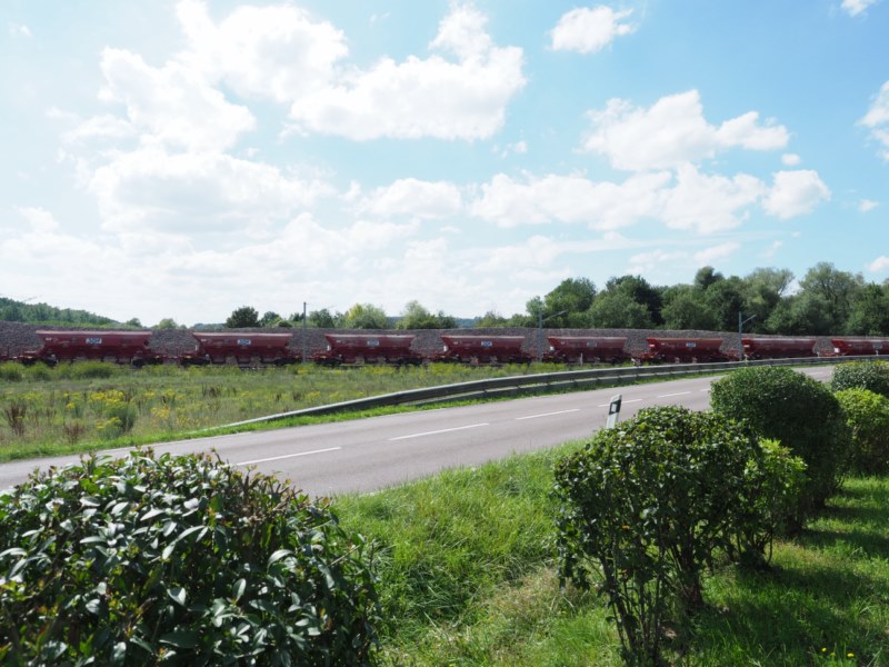

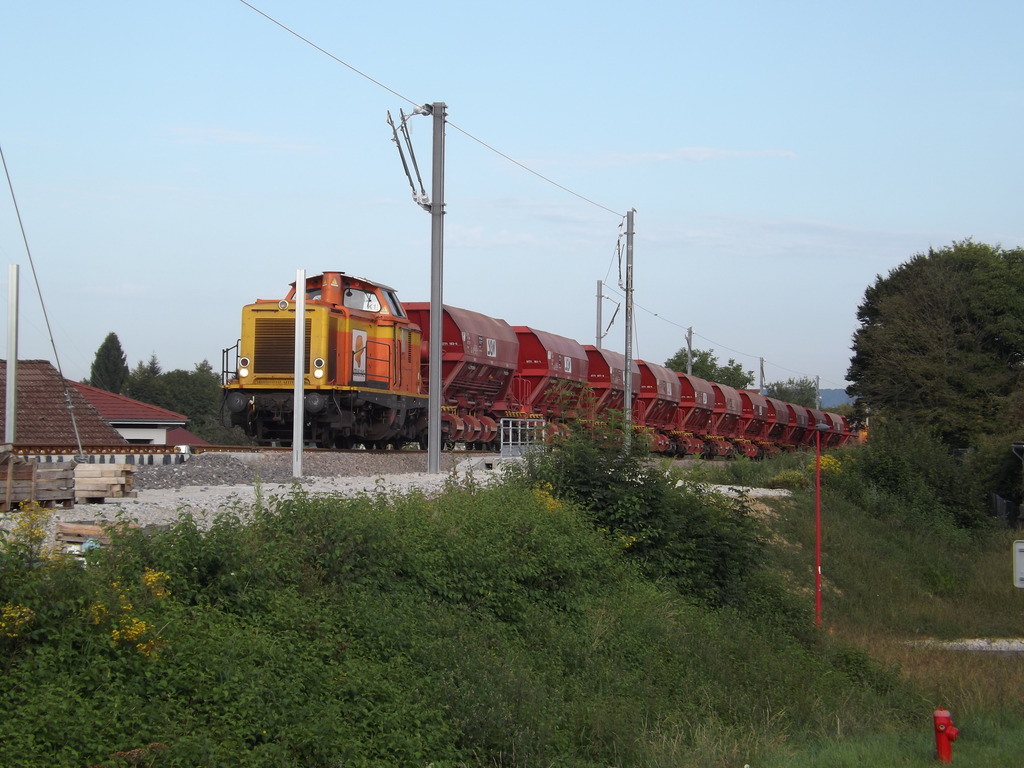

Suite....

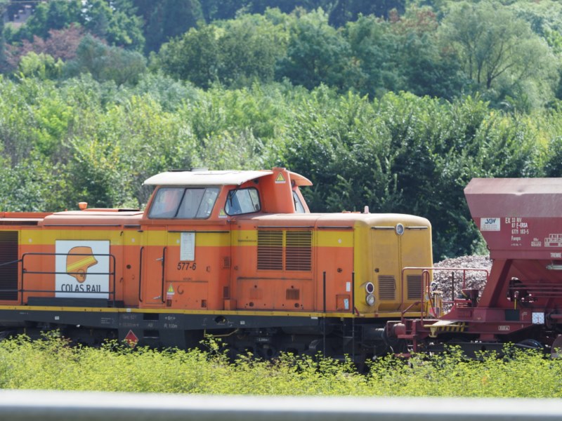

Sur la zone industrielle de Bourogne, la rame de trémie attend son chargement.
Voila pour cette fois. jusqu'à la prochaine d'ici une dizaine de jours après?????????????????????????????????????? Je vous souhaite à tous une bonne soirée :drunk: :drunk:

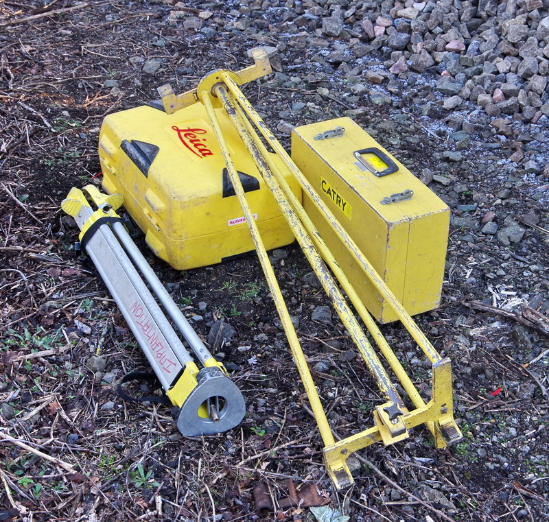

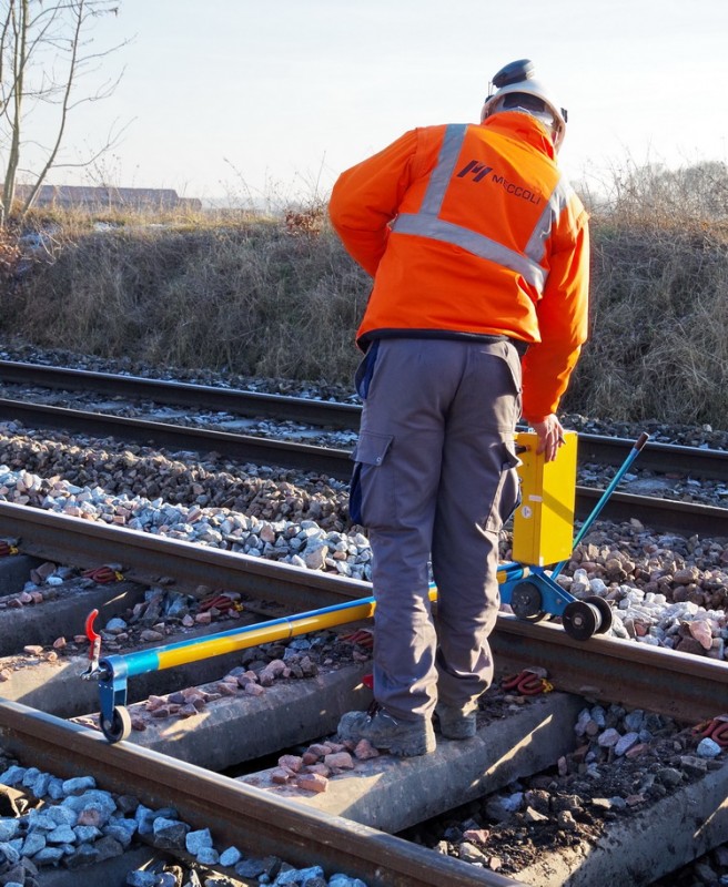

Bonjour à tous

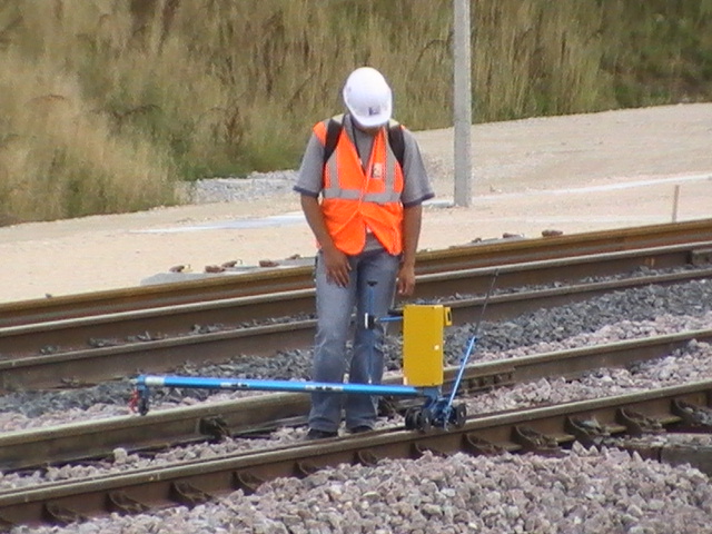

Il existe un laser enregistreur MEPHISTO de Cemafer http://www.geismar.com/fr/mesure-electr ... histo.html
avec un chariot à un seul rail avec la dernière technologie de mesure et de calcul au laser
Mesure de:
- Position de la voie (point fixe, point bas)
- Jauge de structure de voie
- Infractions à la jauge de structure de voie
- Position des zones de réception (bords de plate-forme, murs)
- Courbures de ponts
- Position OHL
- Position des bords de la plate-forme de voie
- Distance entre pistes
• Vérification de l'état des sites (mesure de la structure de la piste, distances des pistes)
• Programmation facile grâce à son interface conviviale
• Plage de mesure jusqu'à 30 m sur 300 °
• Précision millimétrique
• Le laser de classe II
• Possibilité de traçabilité grâce au transfert et au traitement des mesures dans la feuille de calcul PC
• Pliable pour le transport et facile à monter avec son boîtier spécial
(1) Gtr Lefèvre.jpg (280.45 Kio) Vu 7851 fois
Est-ce que je fais avancer le chmiliblique Daccord07 ou :nonnon09:

Pour ma part j'apprends,merci pour ces complètements n'ayant pas de connaissances sur ce sujet! :drunk: :drunk:

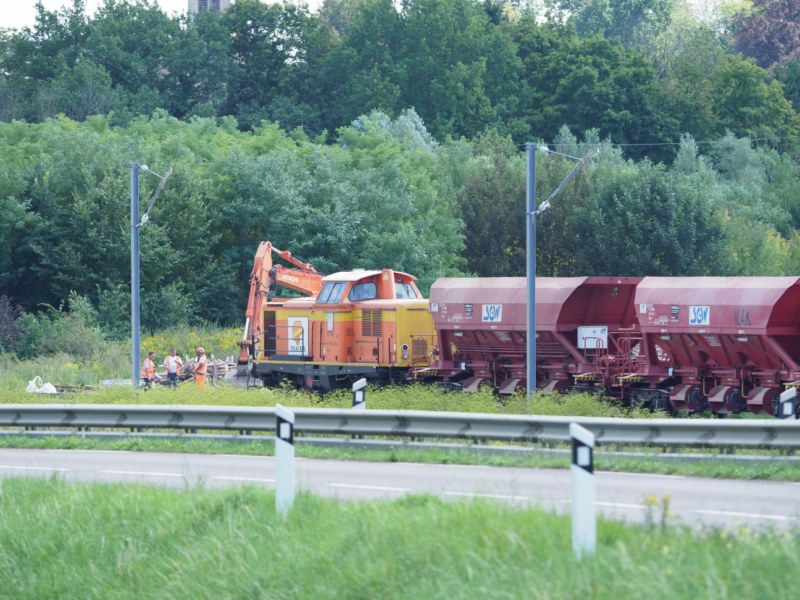

petit passage par la ligne se matin
la voie est ballasté de Delle jusqu'au PN de Bourogne
le train de ballast travaillai dans la gare de Grandvillars

photo sur LGV Rhin-Rhône

Il semble bien que la réponse soit positive pour les positionnements de départ.
Merci.

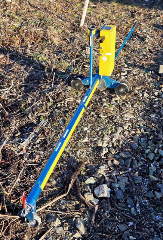

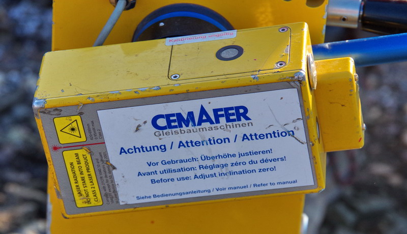

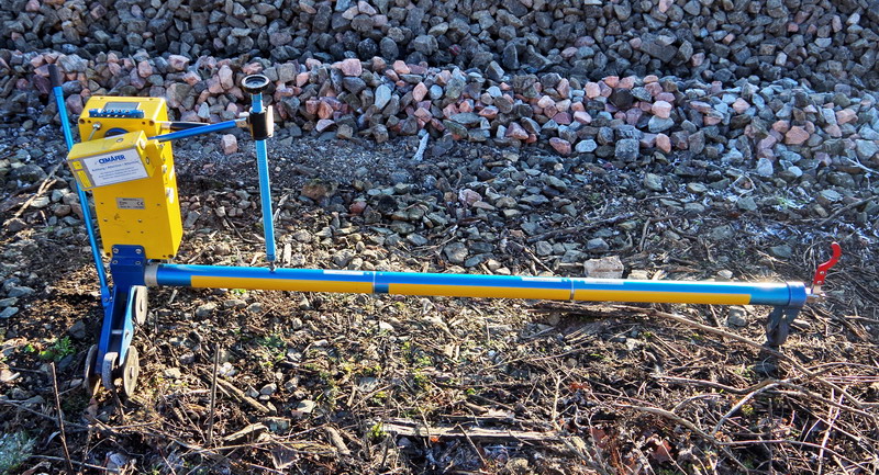

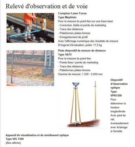

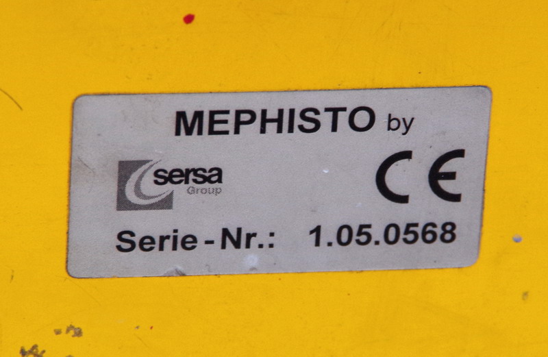

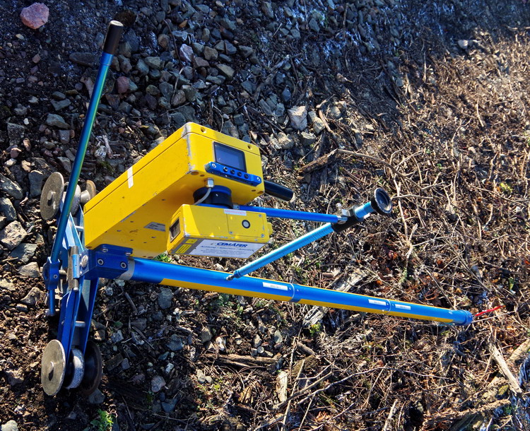

Merci JLJ et guillaume quand je sais pas je me :chut: voici quelques photos du laser enregistreur MEPHISTO de Cemafer
photos de mon ami Gtr Lefèvre
Laser enregistreur MEPHISTO de Cemafer (1).jpg (346.42 Kio) Vu 7737 fois
Laser enregistreur MEPHISTO de Cemafer (2).jpg (262.02 Kio) Vu 7737 fois
Laser enregistreur MEPHISTO de Cemafer (3).jpg (226.21 Kio) Vu 7737 fois
Laser enregistreur MEPHISTO de Cemafer (4).jpg (97.81 Kio) Vu 7737 fois
