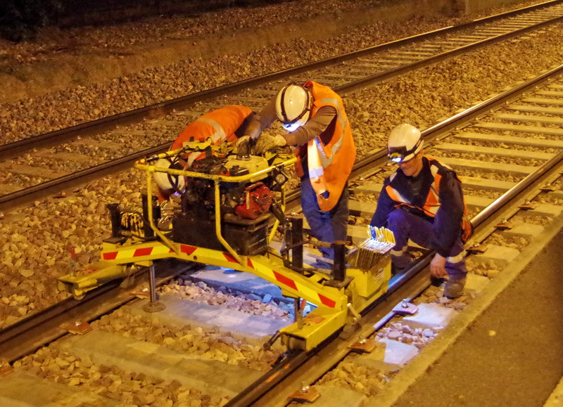

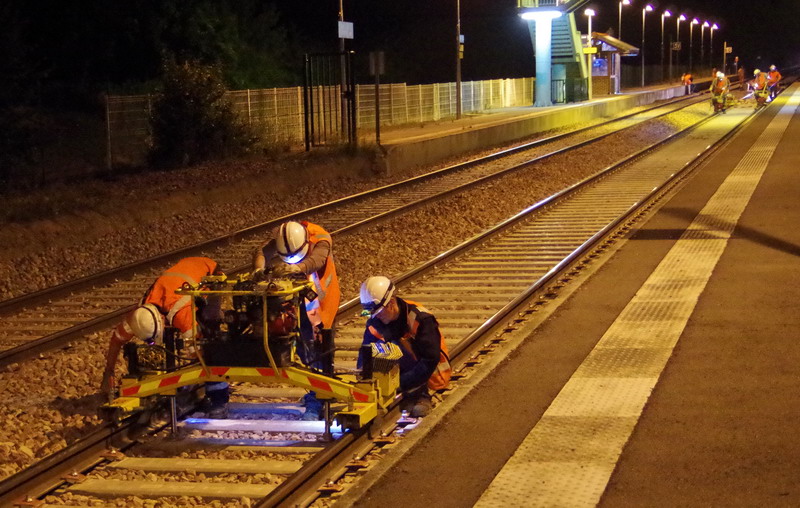

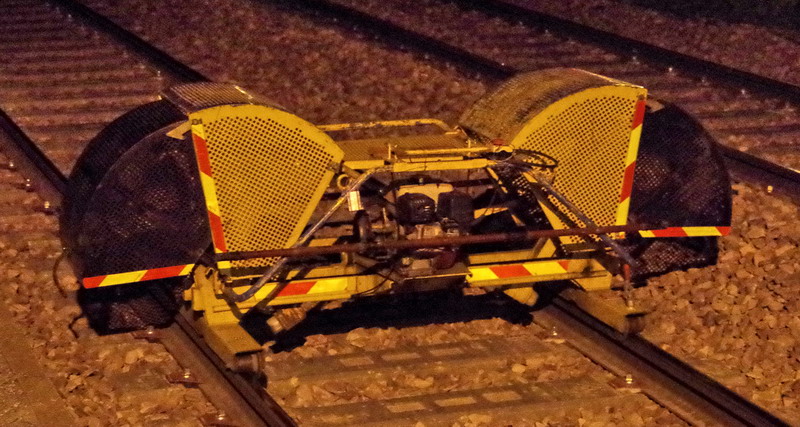

une Clipseuses de type 34.01 Robel d'ETF
2017-07-17 (Crépy-Couvron) (34).jpg (189.73 Kio) Vu 7899 fois
2017-07-17 (Crépy-Couvron) (35).jpg (148.01 Kio) Vu 7899 fois

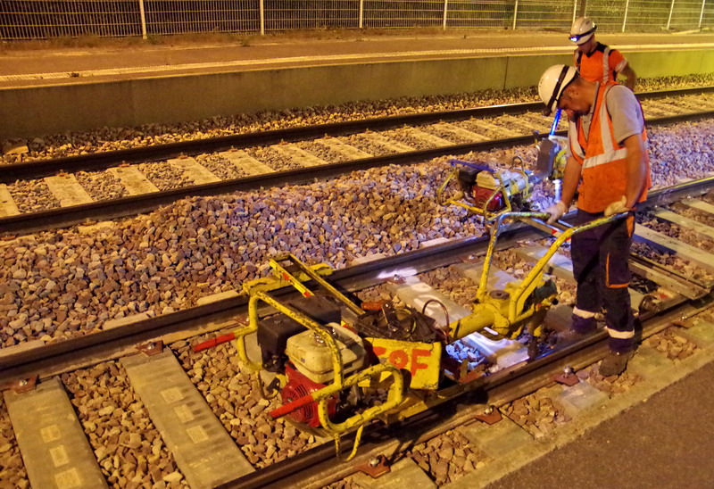

Re: Remplacement d'aiguillages en gare de Crépy-Couvron (02)
Messagepar Bruno37 » 19 Aoû 2017 16:58

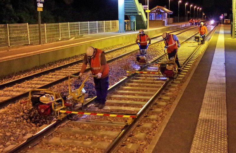

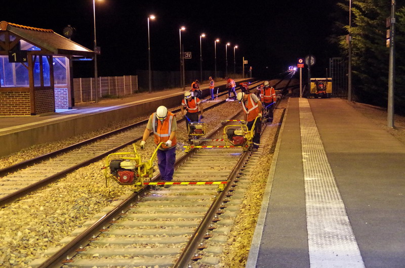

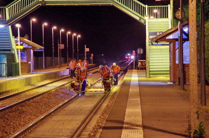

séance de tirefonnage avec des Tirefonneuses Geismar Stumec TEM d'ETF
2017-07-17 (Crépy-Couvron) (37).jpg (161.26 Kio) Vu 7897 fois
2017-07-17 (Crépy-Couvron) (38).jpg (177.26 Kio) Vu 7897 fois
2017-07-17 (Crépy-Couvron) (39).jpg (197.98 Kio) Vu 7897 fois
2017-07-17 (Crépy-Couvron) (40).jpg (202.39 Kio) Vu 7897 fois

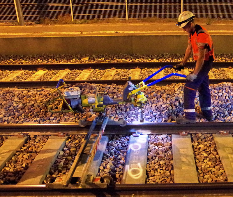

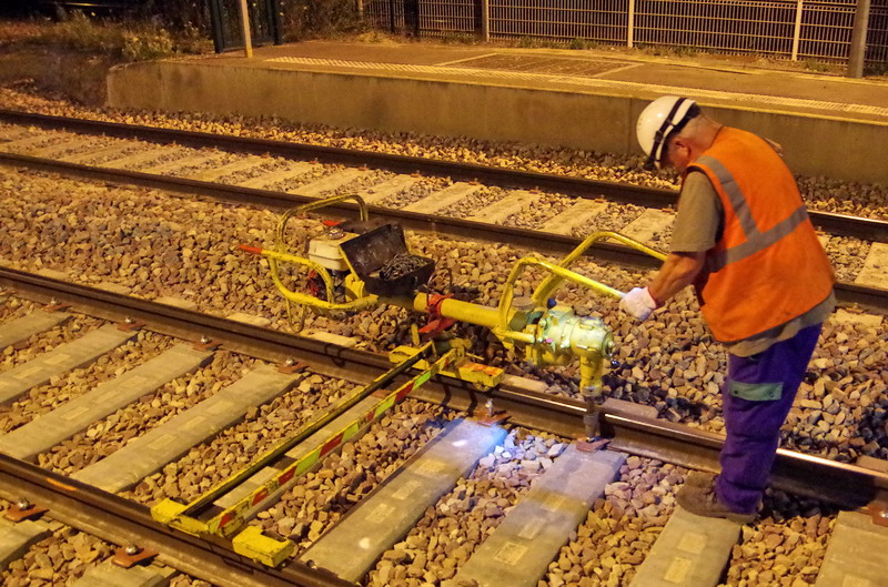

séance de tirefonnage avec une Tirefonneuse Geismar Stumec TEM d'ETF
2017-07-17 (Crépy-Couvron) (41).jpg (252.61 Kio) Vu 7897 fois
2017-07-17 (Crépy-Couvron) (42).jpg (250.26 Kio) Vu 7897 fois

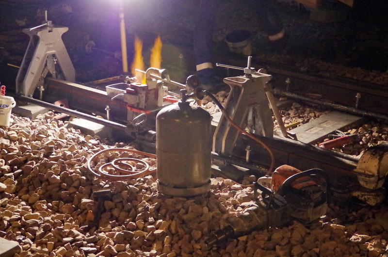

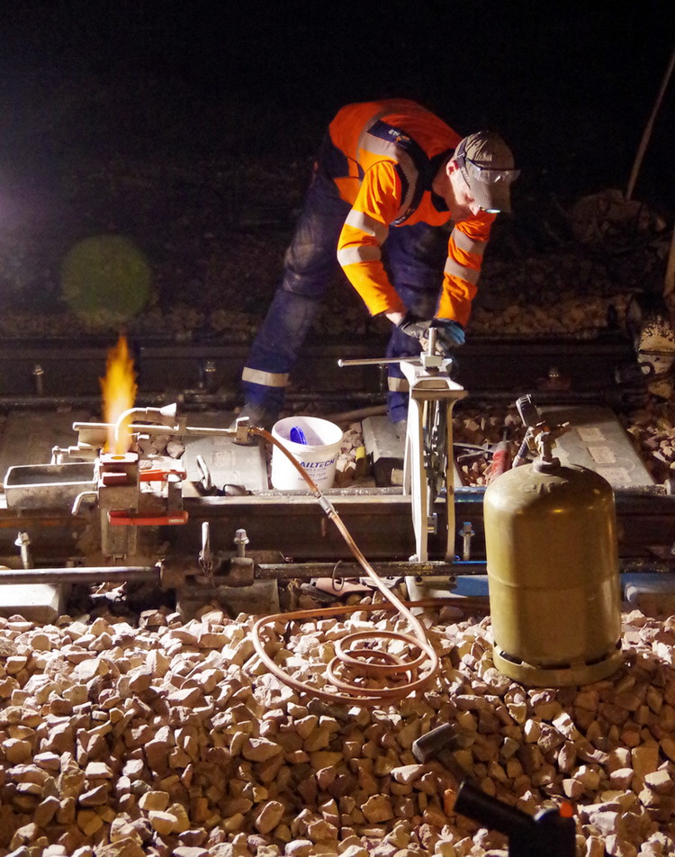

Voici la suite du reportage de nuit le 17 juillet 2017 de Gtr Lefèvre sur la séance de soudure aluminothermique
La réalisation d’une soudure aluminothermique ne peut être performante sans une préparation optimale des rails.
RAILTECH propose donc une gamme complète de systèmes de réglage de rails, afin de réaliser des soudures aluminothermiques aussi bien sur rails libres que sur voie.
Nos différents systèmes de réglage sont adaptés à la soudure de tous types de profils de rails (Vignole, à gorge, pont roulant) à tous les systèmes de fixation et à toutes les traverses. Sur demande, ces systèmes de réglage sont également disponibles pour certaines barres de guidage.
Robustes et simples d’utilisation, ces systèmes de réglage permettent par ailleurs d’effectuer un réglage indépendant du pointu, de l’alignement et de l’inclinaison.
Nous proposons également dans cette gamme deux tendeurs hydrauliques.
Ils permettent d’effectuer la libération ou le remplacement des Longs Rails Soudés, sans empiéter sur le gabarit nominal d’implantation des obstacles. Ceci autorise, de fait, la circulation de véhicules, pour la plupart des rails présentant une hauteur supérieure à 140 mm.
préparation pour la séance de soudure aluminothermique
2017-07-17 Crépy-Couvron (42).jpg (103.84 Kio) Vu 7873 fois
2017-07-17 Crépy-Couvron (43).jpg (87.04 Kio) Vu 7873 fois

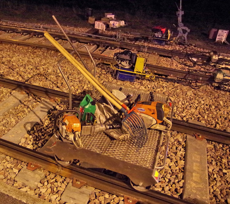

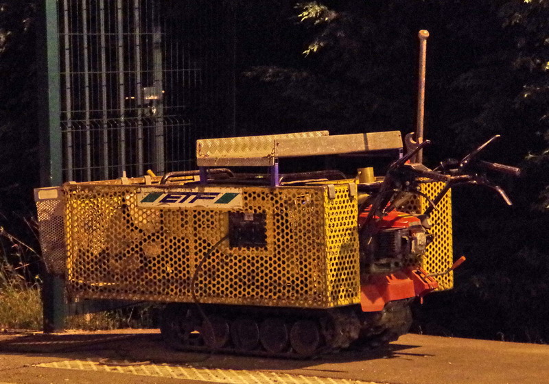

chenillette d'ETF pour le transport du matériel pour la séance de soudure aluminothermique

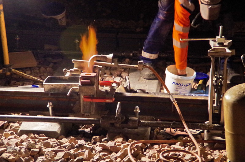

RAILTECH Welding & Equipment a développé et breveté un système d’allumage électrique des charges dédié à la soudure aluminothermique.
Le système d’allumage STARTWEL®, conçu pour garantir la constance et la fiabilité de l’allumage de la charge disposée dans le creuset, est d’une extrême simplicité d’utilisation et permet de valoriser la technologie de la soudure aluminothermique.
Cette technologie STARTWEL® renforce la sécurité du personnel puisque l’allumage de la charge se fait via un démarreur thermique.
Grâce à son système de goupille, les démarreurs thermique sont inertes et peuvent être transportés sans aucune restriction particulière.
Manuel d'utilisation http://www.railtech.fr/sites/default/fi ... BR%20-.pdf
la brochure http://www.railtech.fr/sites/default/fi ... R%20Fr.pdf
2017-07-17 Crépy-Couvron (45).jpg (155.04 Kio) Vu 7873 fois

Messagepar Bruno37 » 21 Aoû 2017 16:57

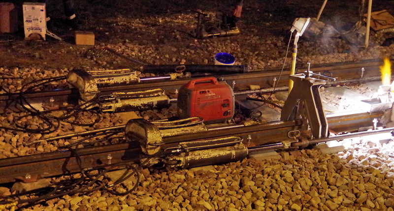

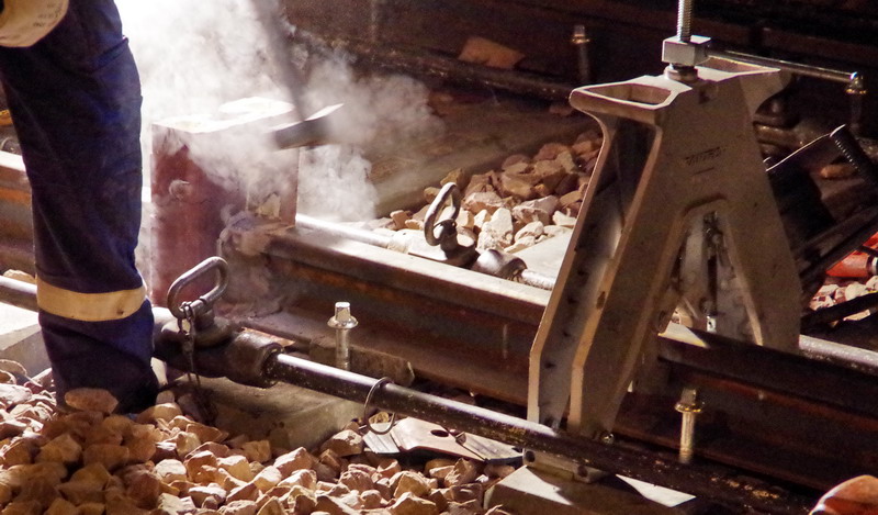

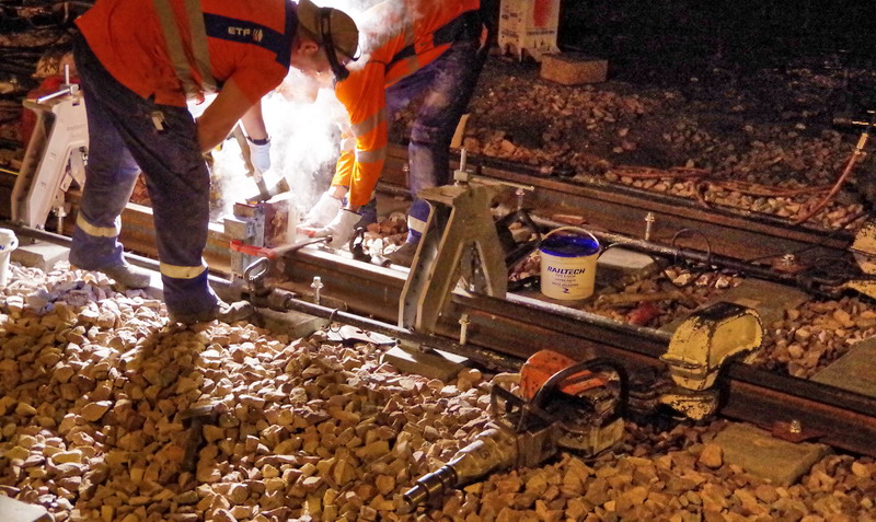

Chevalet Railtech série CR http://www.railtech.fr/fr/S%C3%A9rie%20CR

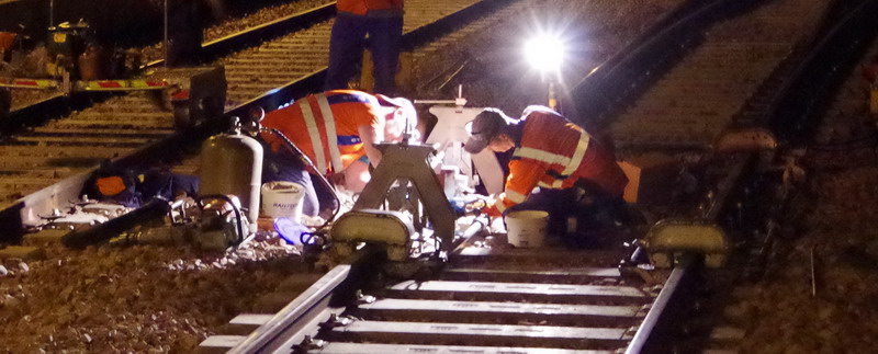

Les Chevalets de Réglage de la série CR permettent d’aligner au mieux les rails avant la réalisation d’une soudure aluminothermique.
Positionnés de part et d’autre de la soudure sur les 2èmes traverses, une paire de chevalets permet de régler précisément et sans effort le pointu, le tracé et le dévers des deux abouts de rail, afin que la soudure ait une géométrie parfaite
installation des Chevalets Railtech série CR
2017-07-17 Crépy-Couvron (47).jpg (157.34 Kio) Vu 7872 fois
2017-07-17 Crépy-Couvron (48).jpg (195.57 Kio) Vu 7872 fois

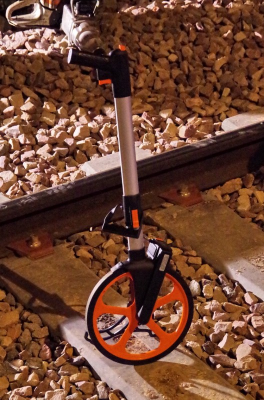

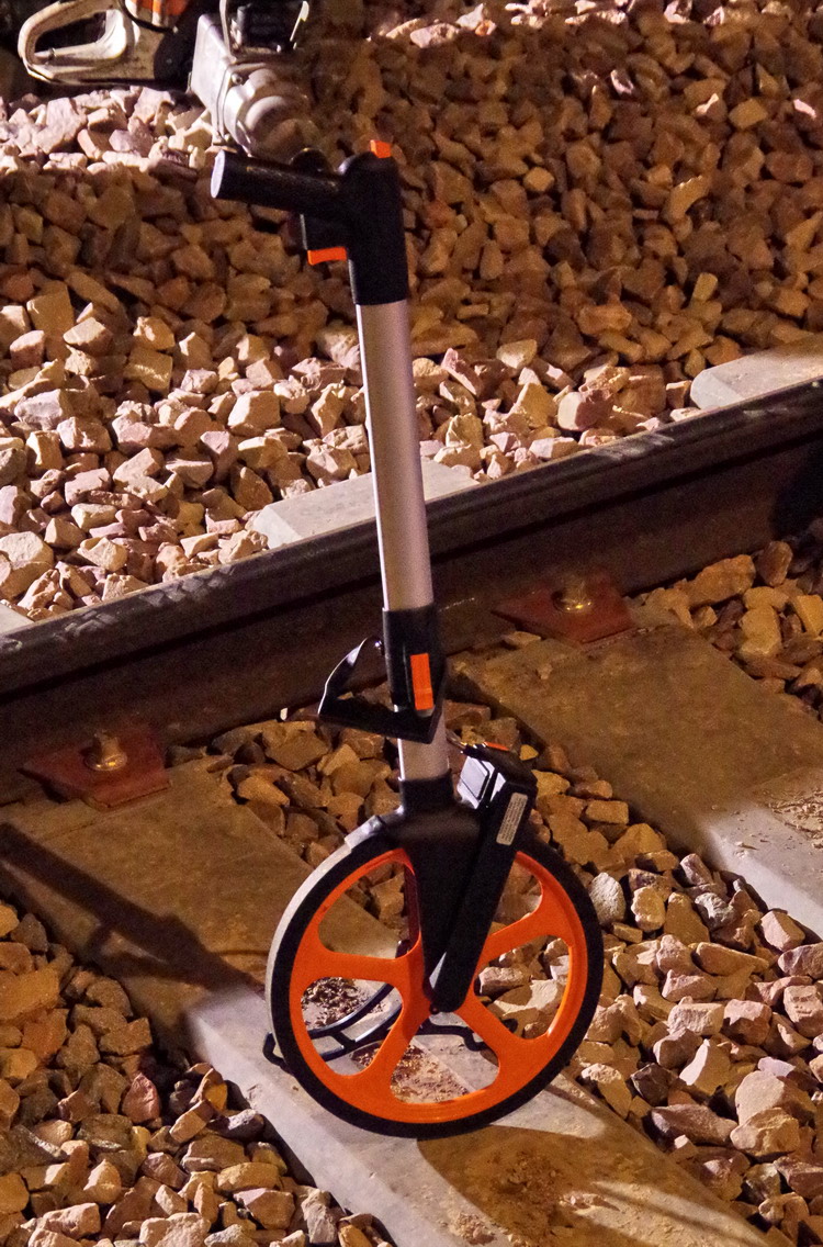

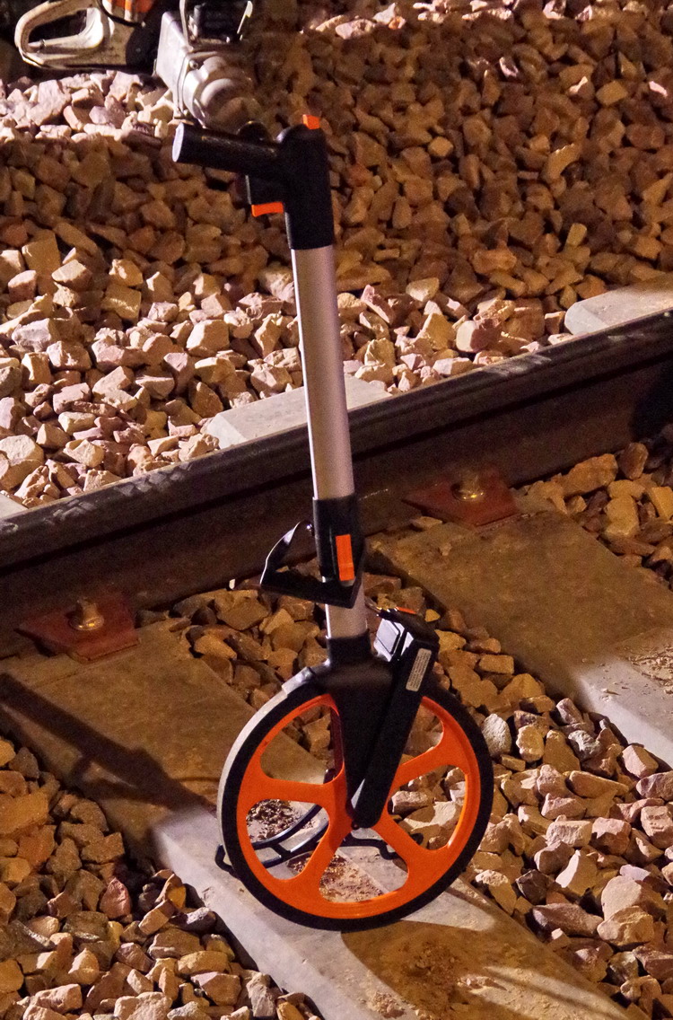

Topomètre mesure avec précision les distances pour tous les travaux de repérage sur chantier

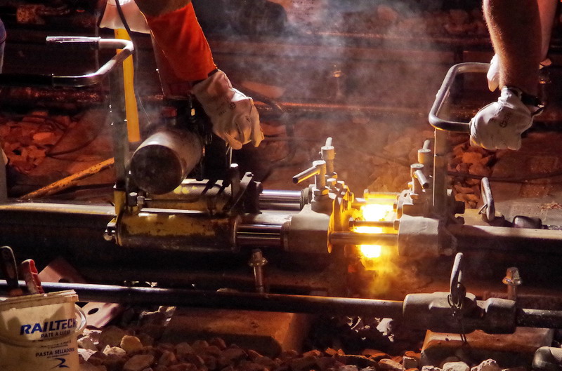

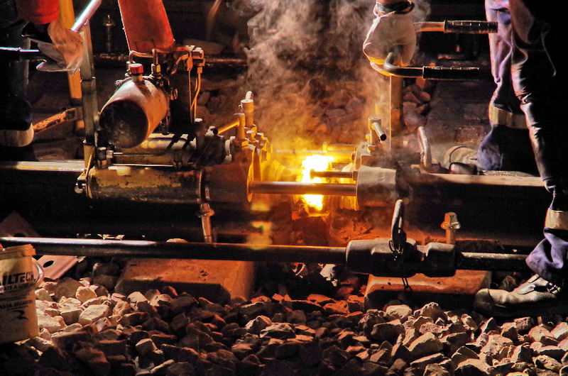

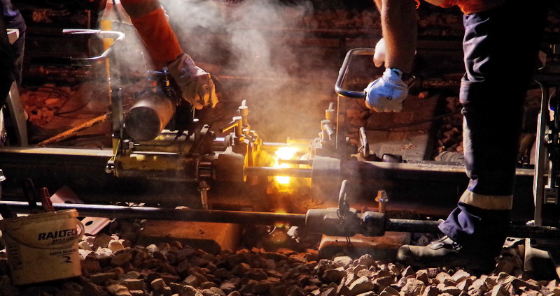

voici une Ebavureuse modulaire http://www.geismar.com/fr/ebavureuses/8-esn3.html
• puissante : l'effort de coupe de 220 kN est idéalement réparti
• précise : couteaux et guides réglables pour ébavurer au plus près
• rentable : seul le meulage de finition, peu coûteux, est nécessaire
• ébavurage sans démoulage de la soudure
• 4 configurations modulaires
- HI : pompe manuelle montée sur la tête
- HS : tête d’ébavurage + pompe manuelle séparée
- MI : groupe motopompe essence ou électrique monté sur la tête
- MS : tête d’ébavurage + groupe motopompe séparé
(MS-XL : version pour rail à ornière)
2017-07-17 Crépy-Couvron (53).jpg (149.71 Kio) Vu 7872 fois

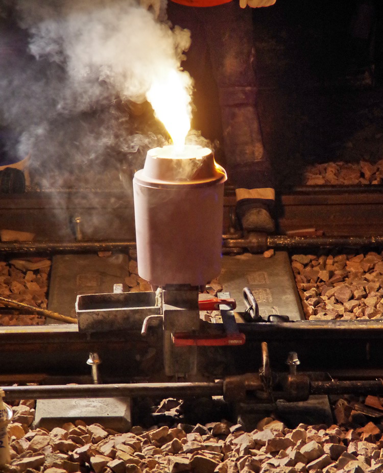

Messagepar Bruno37 » 21 Aoû 2017 17:13

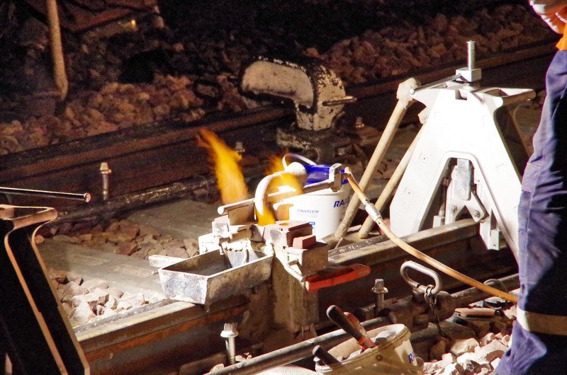

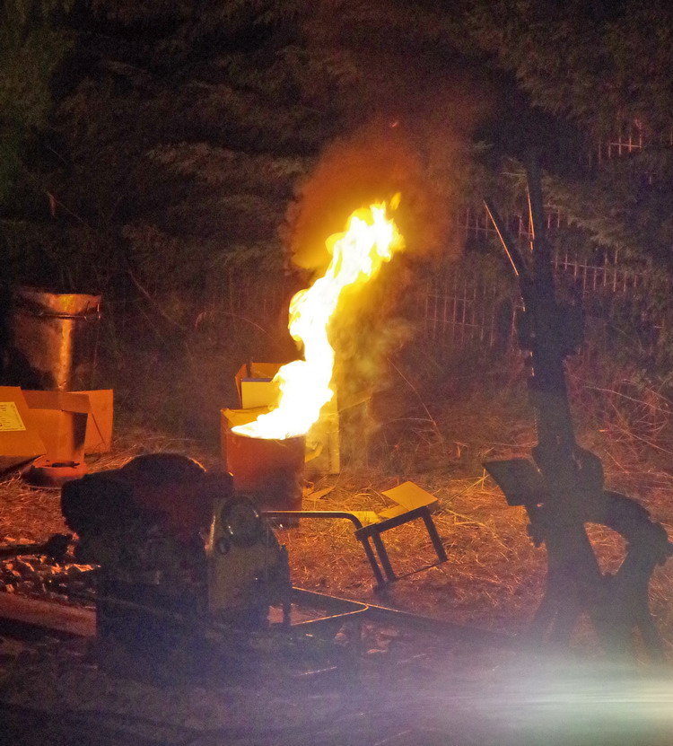

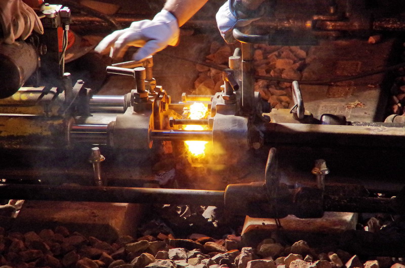

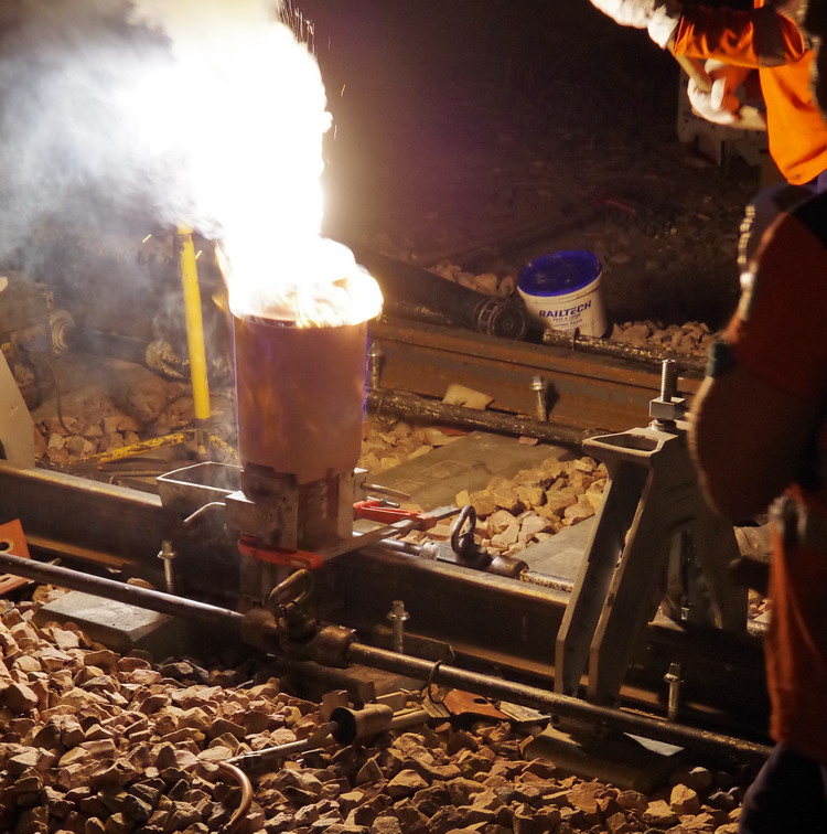

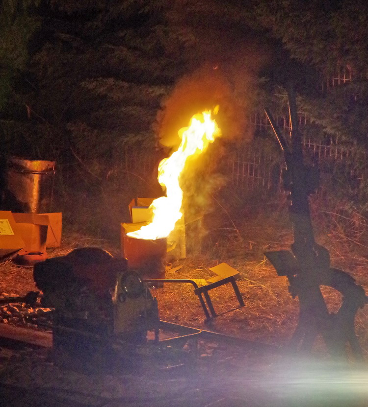

Allumage de la Soudure Aluminothermique
2017-07-17 Crépy-Couvron (54).jpg (161.22 Kio) Vu 7872 fois
2017-07-17 Crépy-Couvron (57).jpg (144.6 Kio) Vu 7872 fois

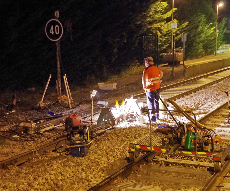

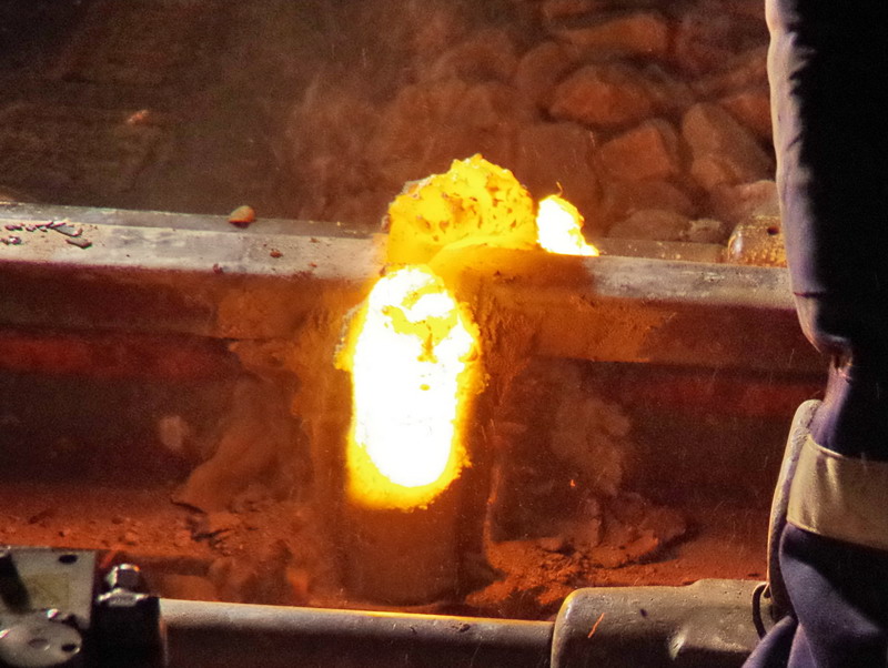

Messagepar Bruno37 » 21 Aoû 2017 17:14

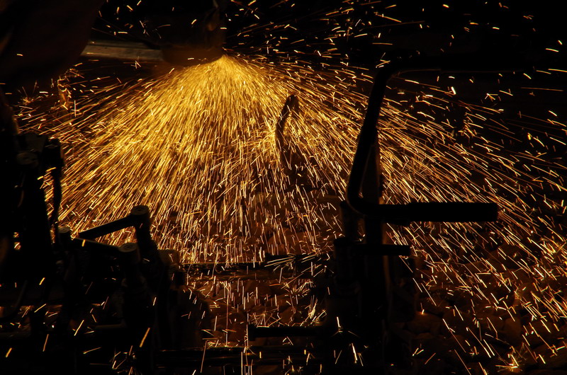

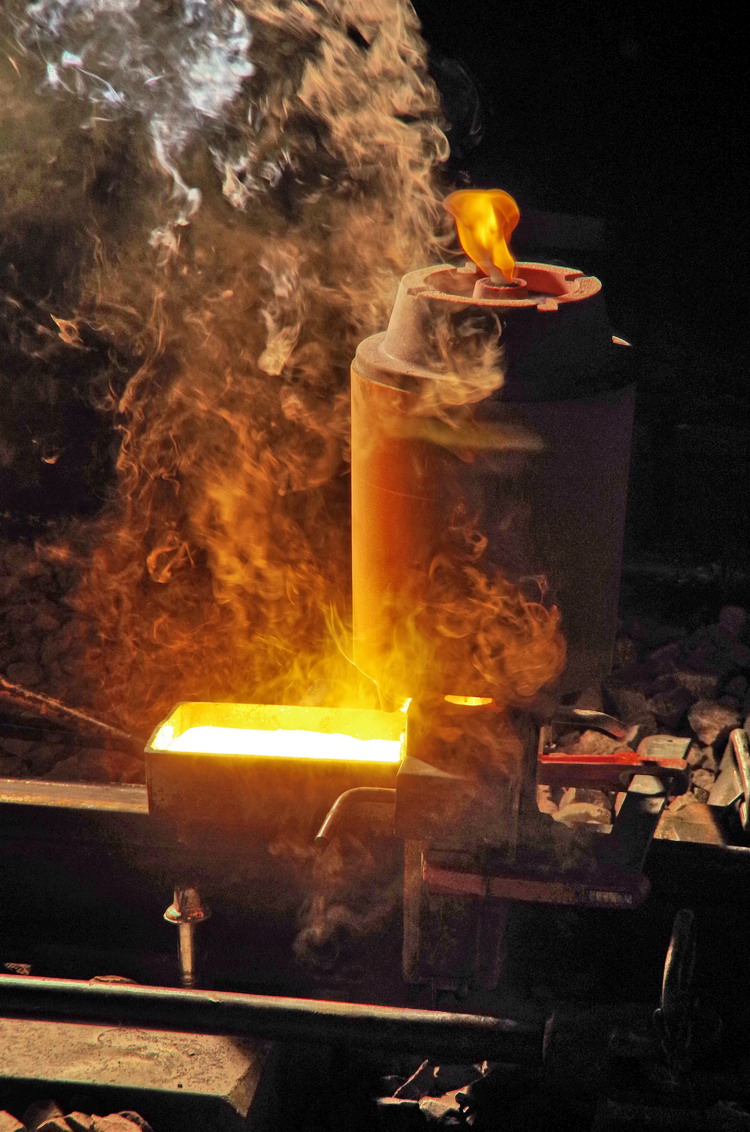

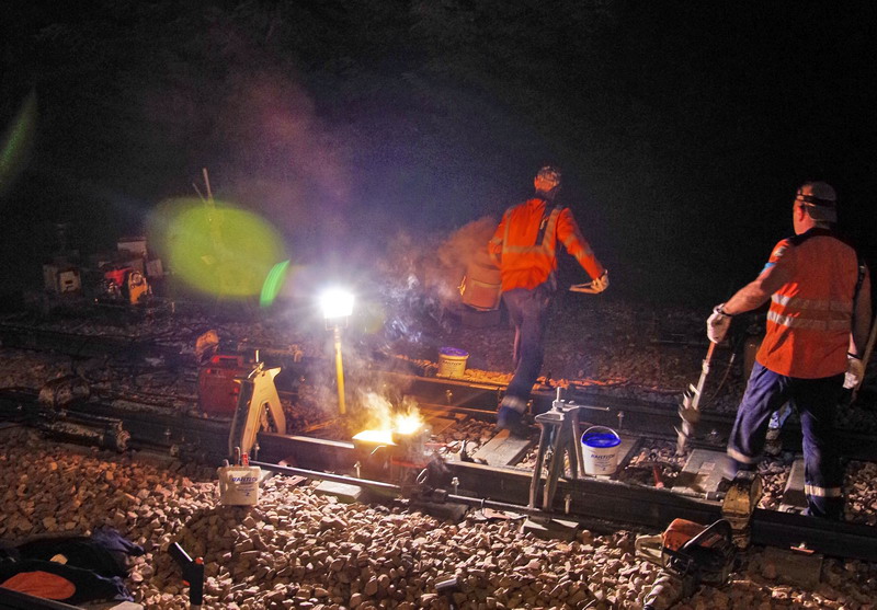

2017-07-17 Crépy-Couvron (58).jpg (157.3 Kio) Vu 7872 fois
2017-07-17 Crépy-Couvron (60).jpg (164.33 Kio) Vu 7872 fois
2017-07-17 Crépy-Couvron (61).jpg (117.77 Kio) Vu 7872 fois

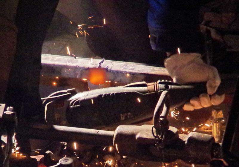

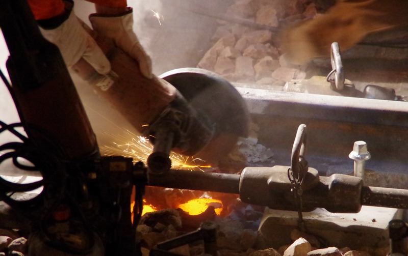

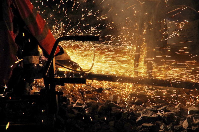

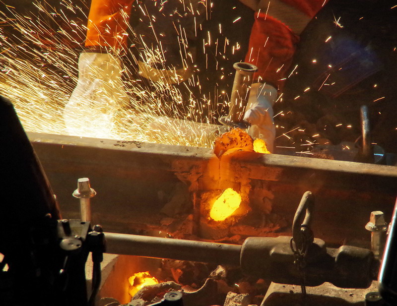

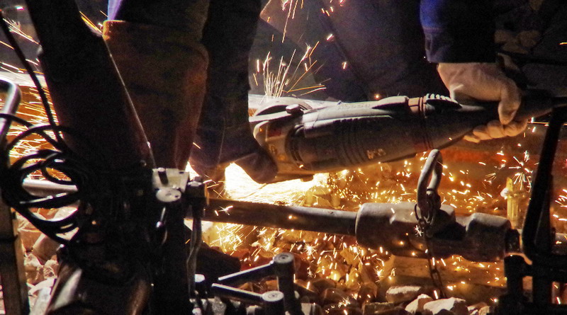

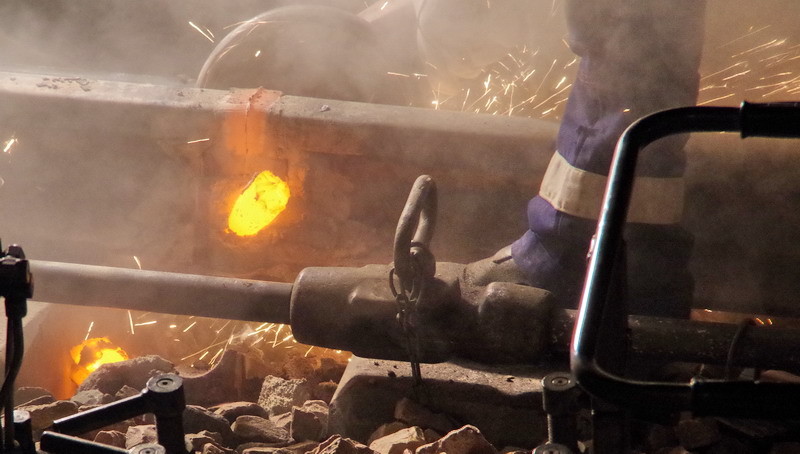

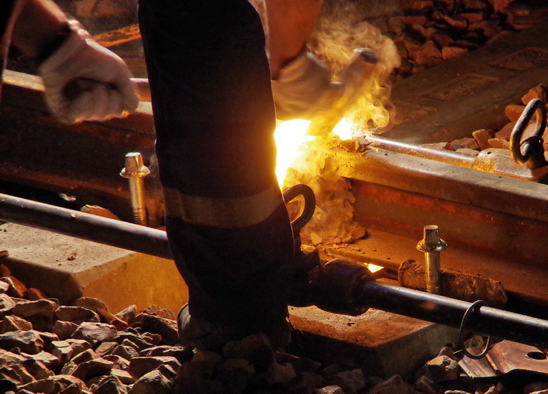

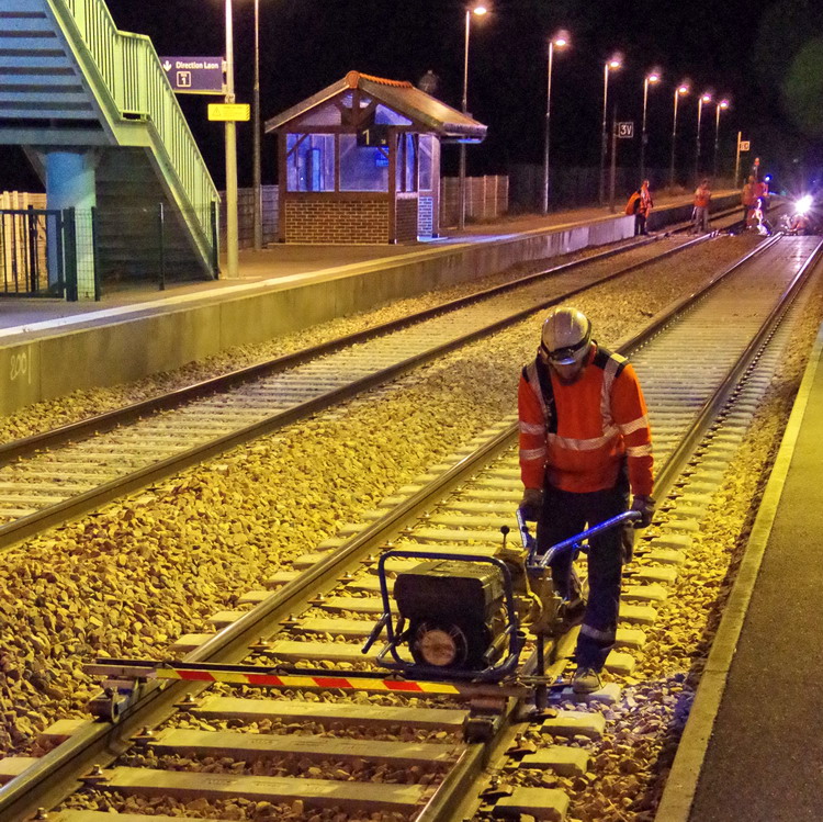

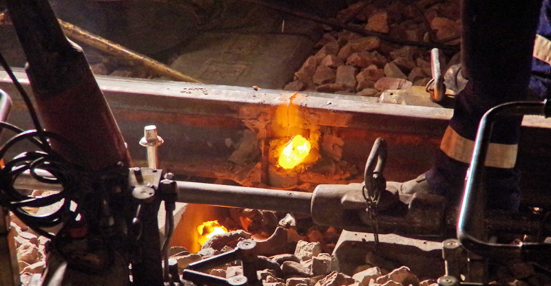

Voici la suite du reportage de nuit de Gtr Lefèvre le 17 juillet 2017 avec le meulage de la soudure aluminothermique
avec une meuleuse lapidaire équipée de meules
2017-97-17 Crépy-Couvron (63).jpg (87.82 Kio) Vu 7852 fois

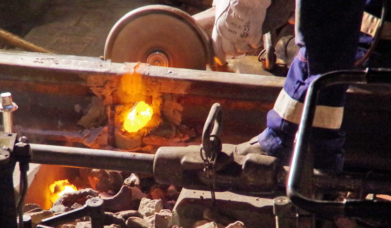

2017-97-17 Crépy-Couvron (64).jpg (127.03 Kio) Vu 7852 fois
2017-97-17 Crépy-Couvron (65).jpg (146.82 Kio) Vu 7852 fois
2017-97-17 Crépy-Couvron (66).jpg (130.16 Kio) Vu 7852 fois

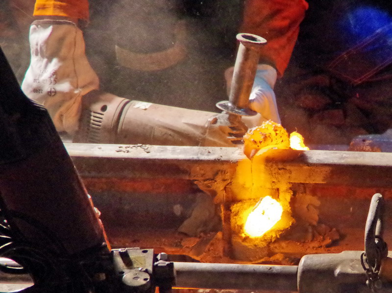

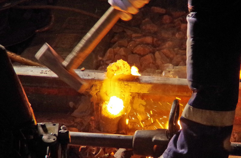

Messagepar Bruno37 » 22 Aoû 2017 15:55

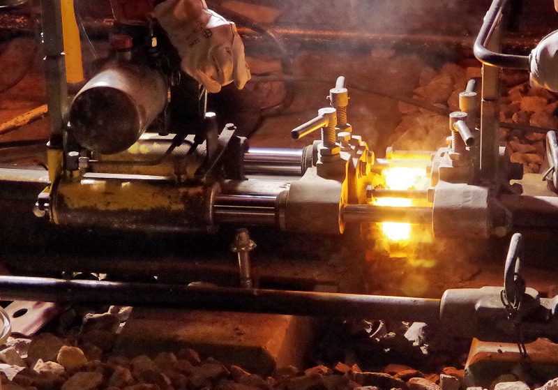

Les gammes de matériels d’ébavurage et de tranchage RAILTECH sont adaptées à l’ensemble des travaux de soudure aluminothermique : les masselottes de tous les types de rails sont tranchables et/ou ébavurables.
L’ensemble des produits de cette gamme permettent d’enlever à chaud les excédents de métal après soudure aluminothermique, et ainsi réduire les temps de meulage.
Selon les besoins, l’énergie hydraulique nécessaire aux ébavureuses et trancheuses est fournie selon diverses méthodes
un lien pour http://www.railtech.fr/fr/%C3%89bavurage
Les ébavureuses de la série E permettent le retrait à chaud des excédents de métal après soudure aluminothermique. Rigides et puissantes, elles garantissent un guidage optimisé de la coupe pour obtenir une coupe parfaite et rapide ainsi qu’une surépaisseur constante grâce au déplacement des
GAMME EPMdeux couteux.
•Energie hydraulique fournie par une pompe manuelle.
•Adaptées aux rails Vignole.
GAMME EME
•Energie hydraulique fournie par une motorisation électrique intégrée.
•Adaptées : ◦Aux rails Vignole
◦Aux appareils de voie
GAMME EGH
•Energie hydraulique fournie par un groupe à moteur électrique ou thermique.
•Adaptées : ◦Aux rails Vignole /appareils de voie – EGH1
2017-97-17 Crépy-Couvron (67).jpg (157.96 Kio) Vu 7851 fois
2017-97-17 Crépy-Couvron (68).jpg (204.27 Kio) Vu 7851 fois
2017-97-17 Crépy-Couvron (71).jpg (109.63 Kio) Vu 7851 fois
2017-97-17 Crépy-Couvron (72).jpg (128.9 Kio) Vu 7851 fois
2017-97-17 Crépy-Couvron (73).jpg (138.38 Kio) Vu 7851 fois
2017-97-17 Crépy-Couvron (74).jpg (139.81 Kio) Vu 7851 fois
2017-97-17 Crépy-Couvron (78).jpg (139.04 Kio) Vu 7851 fois
Messagepar Bruno37 » 22 Aoû 2017 16:06
2017-97-17 Crépy-Couvron (79).jpg (173.61 Kio) Vu 7851 fois
2017-97-17 Crépy-Couvron (80).jpg (108.23 Kio) Vu 7851 fois
2017-97-17 Crépy-Couvron (81).jpg (115.69 Kio) Vu 7851 fois
2017-97-17 Crépy-Couvron (82).jpg (87.68 Kio) Vu 7851 fois
Messagepar Bruno37 » 22 Aoû 2017 16:10
