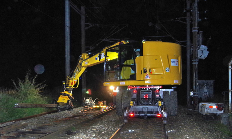

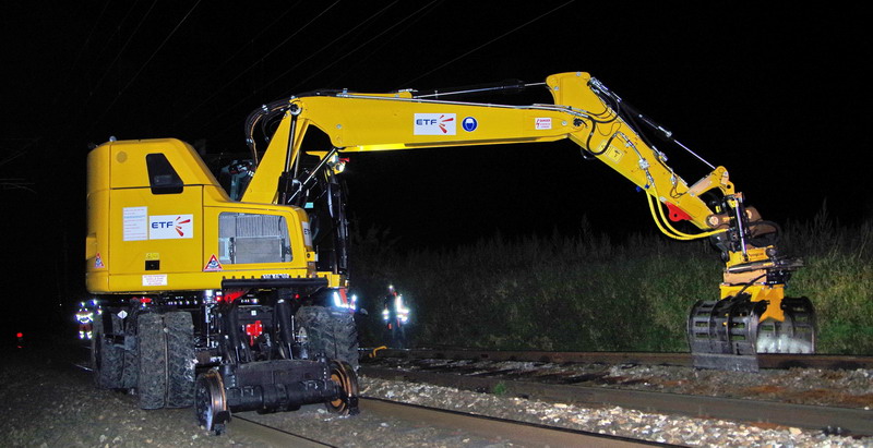

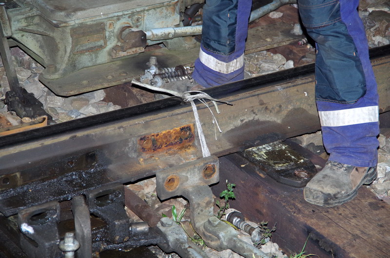

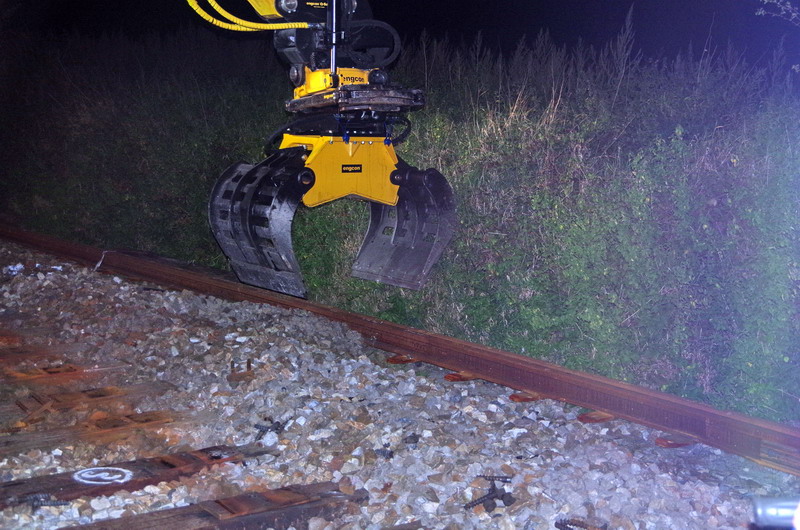

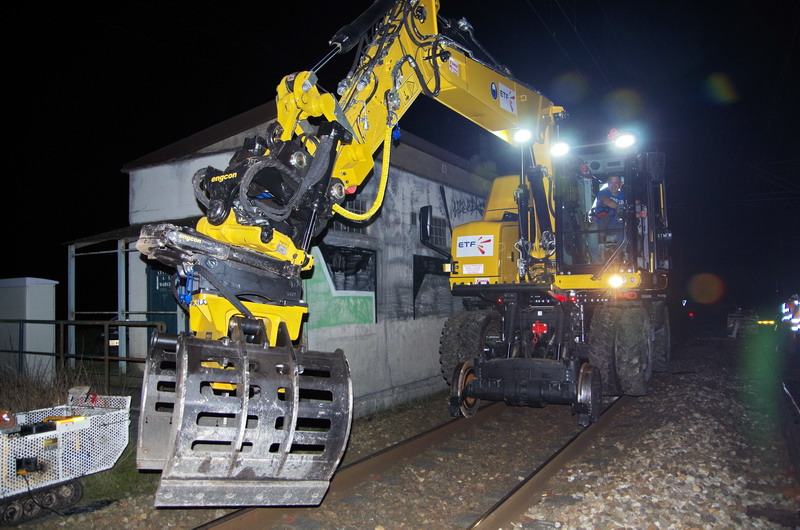

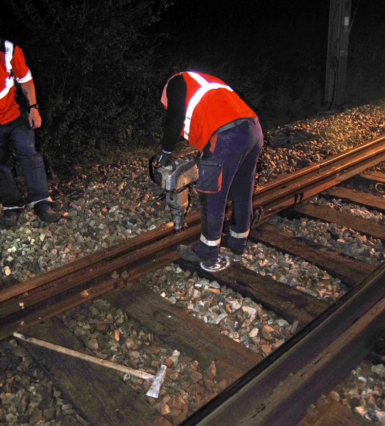

le 27-09-2017 à 23h30 avec la préparation du matériel avec les équipes d'ETF
changement d'une demi ferrure sur un appareil de voie d'IPCS
2017-09-27 Fresnoy-le-Grand (1).jpg (106.82 Kio) Vu 9551 fois

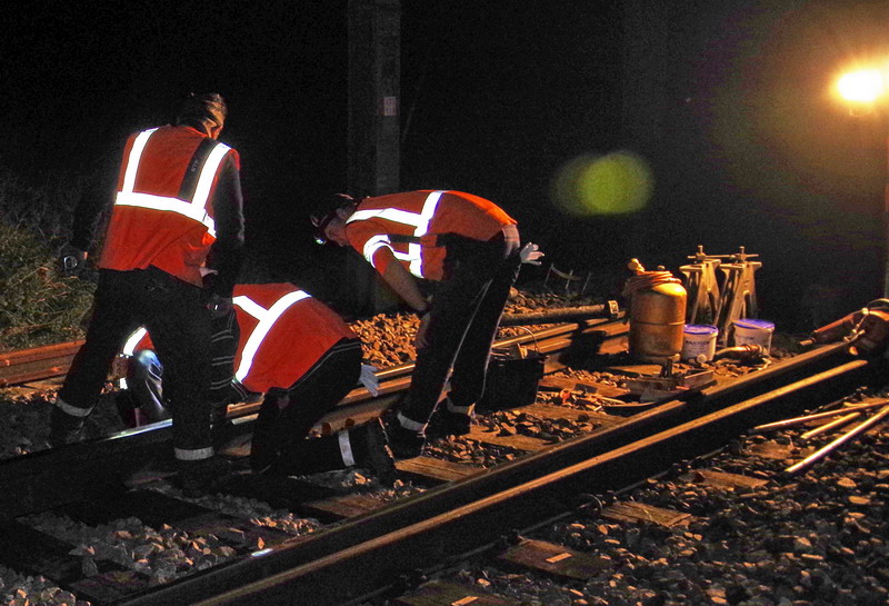

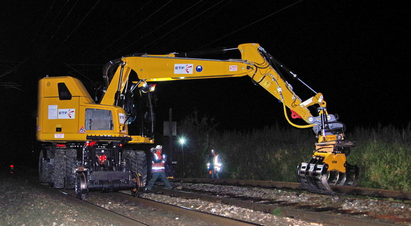

2017-09-27 Fresnoy-le-Grand (2).jpg (152.29 Kio) Vu 9551 fois

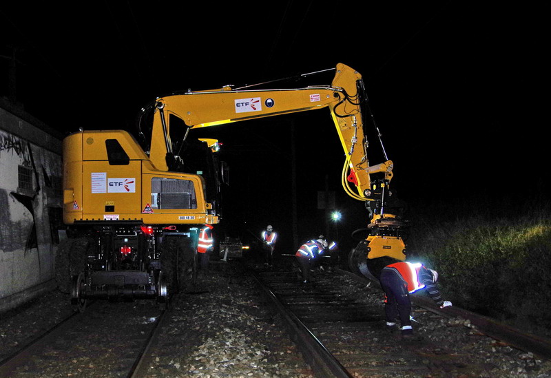

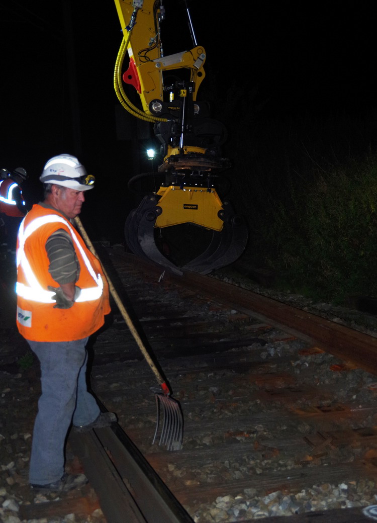

2017-09-27 Fresnoy-le-Grand (3).jpg (101.81 Kio) Vu 9551 fois

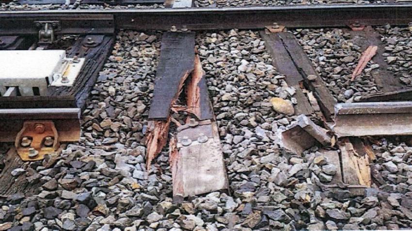

2017-09-27 Fresnoy-le-Grand (4).jpg (175.11 Kio) Vu 9551 fois

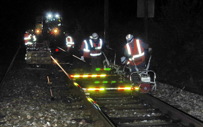

préparation de la voie pour les travaux
2017-09-27 Fresnoy-le-Grand (5).jpg (150.56 Kio) Vu 9550 fois

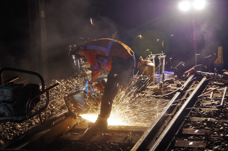

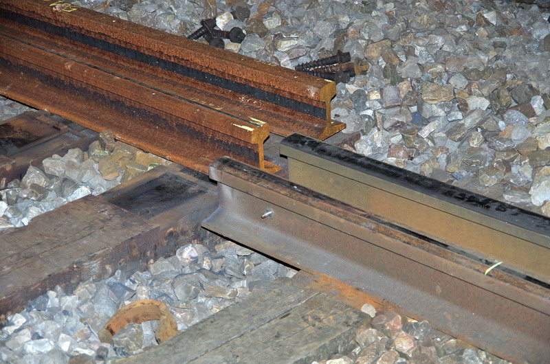

Messagepar Bruno37 » 22 Oct 2017 10:53

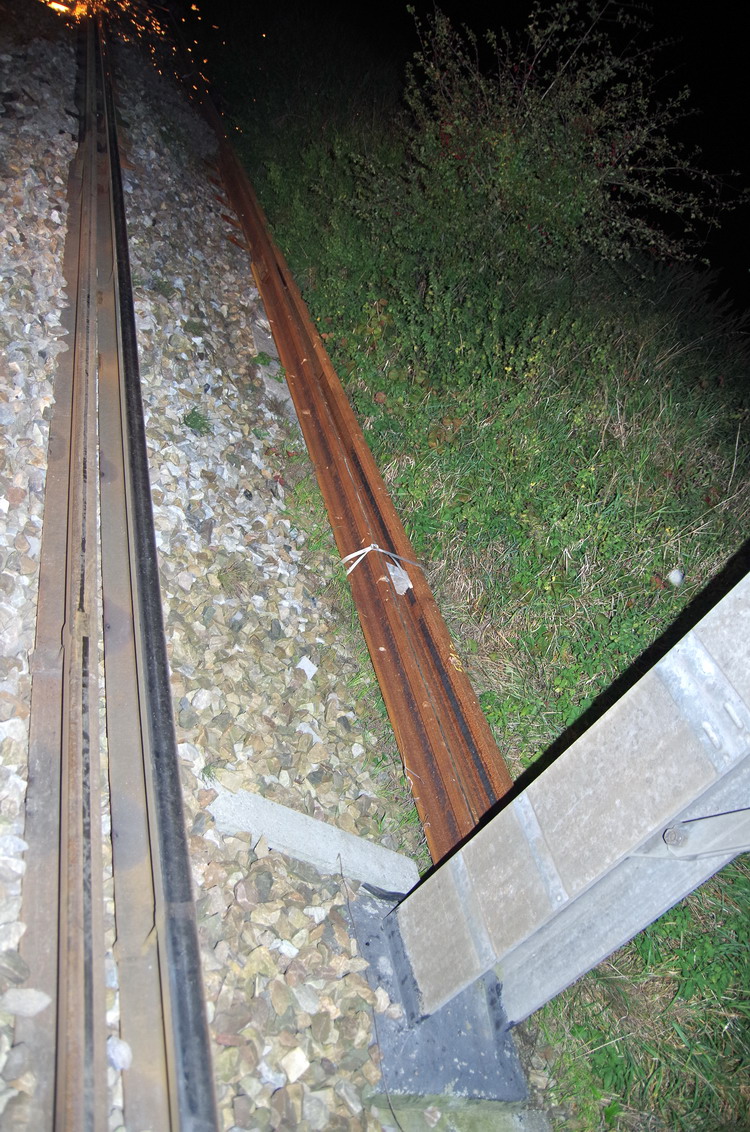

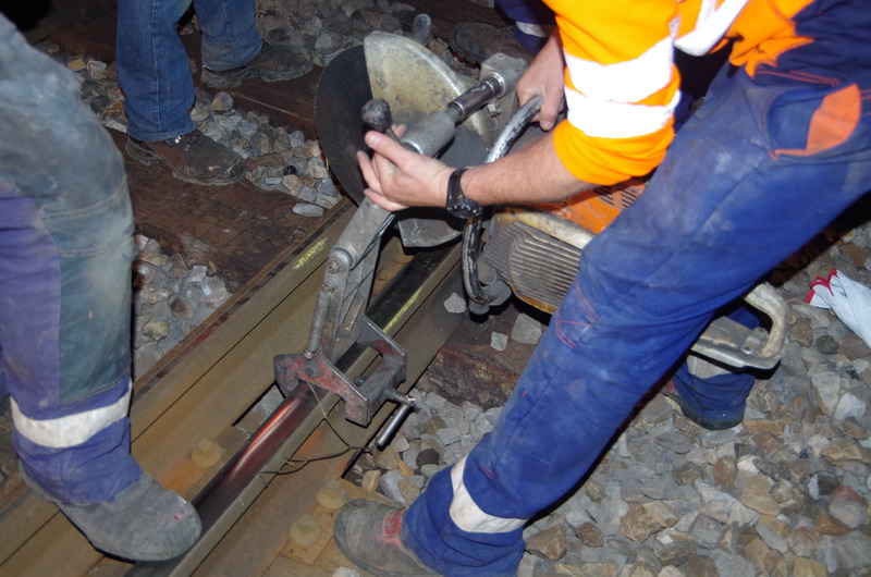

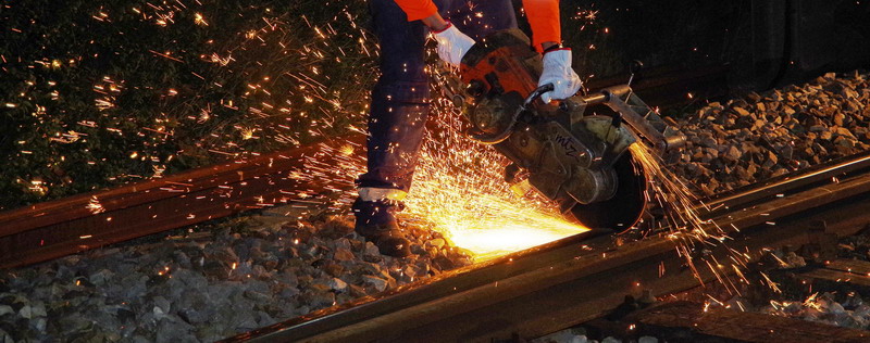

La tronçonneuse de rails ultra légère MTZ http://www.geismar.com/fr/tronconneuse- ... 2-mtz.html
Véritable concentré de technologie et faisant l’objet de nombreux brevets, la MTZ offre :
• des performances de coupe exceptionnelles :
- temps moyen de coupe: 75 à 90 secondes*,
- une précision < 1 % en horizontal et en vertical
• un confort d'utilisation incomparable:
- élimine les vibrations intenses avec un dispositif breveté Comfort CushionTM
- un niveau sonore réduit
• des gains de productivité :
- durée du d isque prolongée (jusqu'à 20 %),
- 2 fois moins de maintenance grâce à un système breveté de filtration d'air avec pré-filtration à cyclone
• Moteur Stihl avec carburateur à diaphragme, allumage électronique et embrayage centrifuge
• disques de Ø 350 à 400 mmn
le 27-09-2017 à 23h36 avec le tronçonnage de l'appareil de voie pour le changement d'une demi ferrure
2017-09-27 Fresnoy-le-Grand (13).jpg (165.37 Kio) Vu 9547 fois

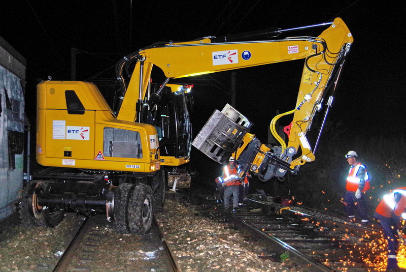

Re: Travaux une demi Ferrure Fresnoy-le-Grand (02) 27/28-09-
Messagepar Bruno37 » 23 Oct 2017 15:41

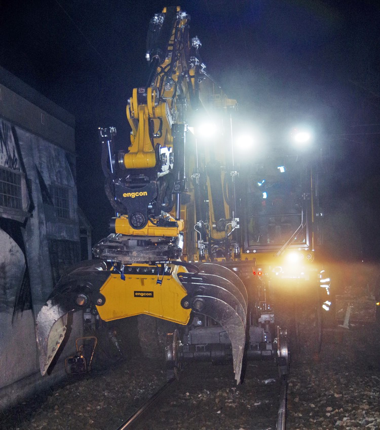

voici la Pelle Rail-route UNAC 22F d'ETF avec son Tiltrotator de type EC219 d'Engcon avec le grappin SK15
il est 00h00 le 28-09-2017 :D
Pelle Rail-route UNAC 22F Pilote 3 n° UNC0022FACP500105
2017-09-27 Fresnoy-le-Grand (29).jpg (126.56 Kio) Vu 9512 fois

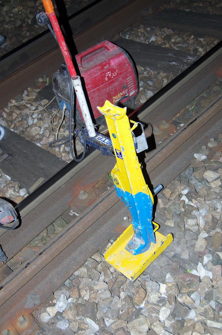

Messagepar Bruno37 » 23 Oct 2017 15:54

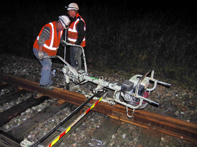

préparation d'une séance de soudure aluminothermique avec les Chevalets de Réglage de la série CR
permettent d’aligner au mieux les rails avant la réalisation d’une soudure aluminothermique.
Positionnés de part et d’autre de la soudure sur les 2èmes traverses, une paire de chevalets permet de régler précisément et
sans effort le pointu, le tracé et le dévers des deux abouts de rail, afin que la soudure ait une géométrie parfaite
Chevalet Railtech série CR http://www.railtech.fr/fr/S%C3%A9rie%20CR
il est 00h01 le 28-09-2017 :D
2017-09-27 Fresnoy-le-Grand (33).jpg (172.88 Kio) Vu 9512 fois

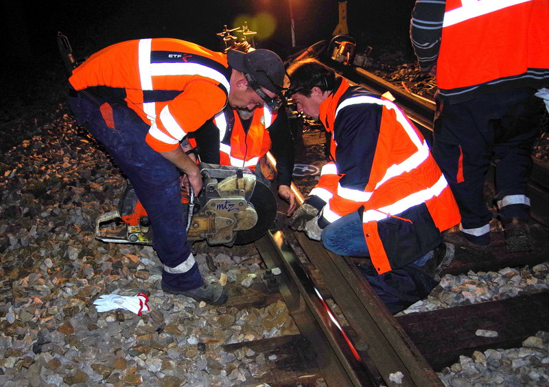

Messagepar Bruno37 » 24 Oct 2017 15:23

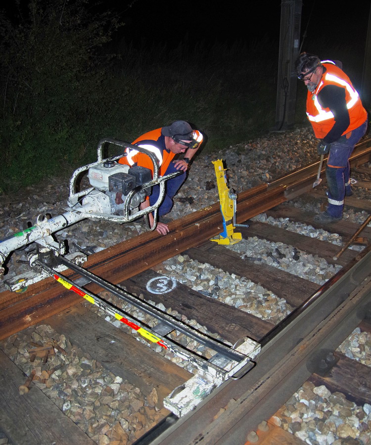

il est 00h18 :D

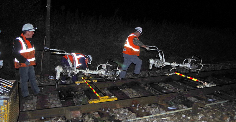

tirefonneuse Geismar Stumec
2017-09-27 Fresnoy-le-Grand (50).jpg (179.91 Kio) Vu 9479 fois
Boulonneuse portative MIW 3
• La plus puissante du marché pour les interventions ponctuelles sur les attaches verticales ou horizontales
• Moteur à essence 2 temps Stihl avec carburateur à diaphragme, allumage électronique et embrayage centrifuge
• Couple jusqu'à 2600 N.m
• Inversion du sens de rotation par une commande ergonomique
• Réglage du couple disponible en option
• Excellente lubrification par bain d'huile avec capteur magnétique de particules, d'où réduction de bruit et d'échauffement
• Entraînement par carré standard de 1 pouce
• Confort d'utilisation exceptionnel et manutention aisée grâce aux 3 poignées
• Possibilité d'utiliser la boulonneuse sur un chariot support pliable à 3 galets facilitant le travail de l'opérateur pour les opérations de tirefonnage ou de boulonnage en voie
Boulonneuse Geismar
Boulonneuse Geismar
2017-09-27 Fresnoy-le-Grand (52).jpg (184.68 Kio) Vu 9479 fois

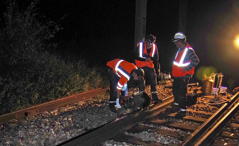

Messagepar nano » 25 Oct 2017 09:39
Bruno37 a écrit:Bonjour à tous
Merci nano :coucou: pour les explications sur le changement d'une demi-ferrure, tu peux intervenir quand tu veux dans le sujet
il est ouvert pour tous surtout quand il y a des pros comme toi
:siffle: c'est trop d'honneur
surtout que pour la partie vraiment technique, il va falloir un vrai pro !
Bon pour commencer, on dit qu'un chantier bien préparé est un chantier à moitié terminé. Il faut commander le bon modèle (et il y en a pléthore !) en fonction de la tangente de l'appareil, de son millésime, de son plancher et d'éventuelles subtlités locales (j'ai bien sué une fois, sur un ancien 0.10 bidouillé avec un aiguillage de 0.11 ...). Quand l'ancienne demi-ferrure sera coupée, il sera trop tard pour se rendre compte qu'on s'est trompé ! Il faudra aussi l'approvisionner sur place, ça en principe c'est simple, il suffit d'une draisine avec son conducteur, un wagon, 2-3 "playmobils" pour aider au chargement / déchargement, une plage-travaux, les sillons et les ouvertures de gares pour faire rouler tout ça. Éventuellement aussi une coupure caténaire et donc un caténairiste pour la prendre. Ça a l'air simple, comme ça ...
Sur un appareil d'IPCS, l'organisation va être un peu compliquée par la présence de circulations sur la voie contiguë, en sachant que quand on travaille sur un appareil d'IPCS, leur gestion se fait sur 2 pas. Pour les essais il faudra de toute façon une mesure sur la voie contiguë (questions de théologie de la sécurité ferroviaire, je n'entrerai pas plus dans le détail).
Voilà notre chantier à moitié terminé. Ne reste plus que l'autre moitié ...
On commence logiquement par démonter l'ancienne demi-ferrure. Comme pour un remplacement de rail en LRS, il y a une procédure très précise à suivre pour s'assurer que la quantité de métal remise en voie sera égale à la quantité de métal enlevée. On cherche du millimètre sur une dizaine de mètres ! Le risque si cette condition n'est pas respectée c'est la déformation quand la voie va monter en température :
(source : blog transilien lignes N et U)
Après un peu de consolidation d'attaches éventuelles (ça ne sert à rien de mettre une demi-ferrure neuve si c'est pour la faire tenir par des bouts de ficelle !), il faudra de plus positionner la pointe de l'aiguille pile-poil à sa place (en principe, d'équerre par rapport à celle restante, mais de mémoire, selon les modèles d'appareils, il peut y avoir des exceptions). Le risque sinon, c'est une mauvaise géométrie qui va provoquer une usure prématurée, un confort dégradé et éventuellement, des "décontrôles". (le poste n'a plus l'assurance que l'aiguille colle dans la bonne direction et ne peut donc ouvrir les signaux)
On soude le tout (à raison de 45' par soudure, x3 soudures, on est dans les 2h), là aussi avec une précision chirurgicale : une soudure c'est un point faible dans la voie, le moindre défaut peut s'accentuer très vite et provoquer des dommages.
(source : la dépêche du midi)
Il ne faut pas oublier de remonter l'équipement de signalisation (contrôle, verrouillage) et la tringlerie, puis procéder aux essais (phase cruciale : vérifier que le poste a bien le bon contrôle, dans les deux positions, sinon bonjour les dégâts!).
Il s'est donc passé une bonne grosse heure pour la substitution, deux pour les soudures, une petite pour le remontage des installations de sécurité et les essais,et encore une pour les procédures ; le premier train va donc pouvoir passer sur la nouvelle demi-ferrure, comme si de rien n'était, environ 5h après que le dernier soit passé sur l'ancienne. Sur un appareil d'IPCS, on en aura rarement beaucoup plus.
Voilà voilà. Si je devais faire un tel chantier, je dormirais beaucoup mieux après qu'avant ! :coucou:
