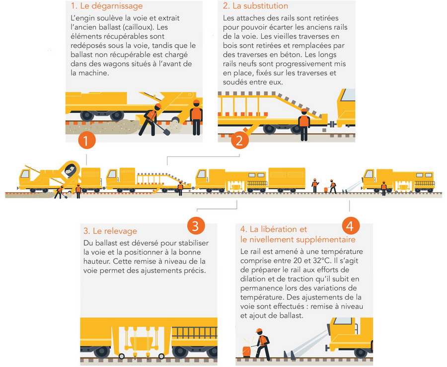

Du 3 janvier au 27 avril 2019, les travaux principaux consisteront à renouveler les composants de la voie. Cette phase des travaux sera réalisée par un train usine. Avec ce procédé, près de 800 mètres de voie seront renouvelés par jour au lieu de 150 mètres au maximum selon les méthodes classiques. Quelques opérations ponctuelles se dérouleront en week-end.

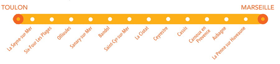

COMMUNES CONCERNÉES

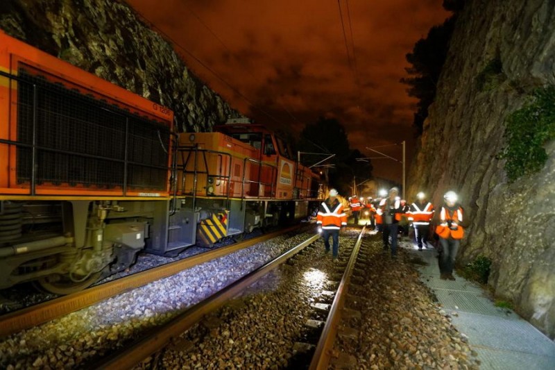

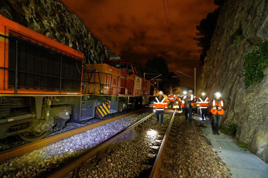

VIDEO. 3 choses à savoir sur les travaux colossaux menés de nuit sur la voie SNCF entre Aubagne et Toulon
Les travaux ont commencé le 4 septembre et se déroulent de nuit, jusqu’au 13 avril. Photo Dominique Leriche
Pour renforcer la fiabilité et la robustesse de l’infrastructure sur la ligne Marseille-Ventimille, SNCF Réseau renouvelle à l’identique
l’ensemble des constituants de la voie ferrée (rails, ballast et traverses), sur 40 km entre Aubagne et Toulon.
Les travaux ont commencé le 4 septembre et se déroulent de nuit, jusqu’au 13 avril. Des gênes peuvent survenir chez les usagers
et les riverains
1. Des trains usines entrent en action!
Le renouvellement de la voie s’opère grâce à un train usine (entreprise Colas Rail). Trois seulement sont en services en France. Avec
ce procédé près de 800 mètres de voies sont renouvelés par nuit au lieu de 150 mètres au maximum selon les méthodes classiques.

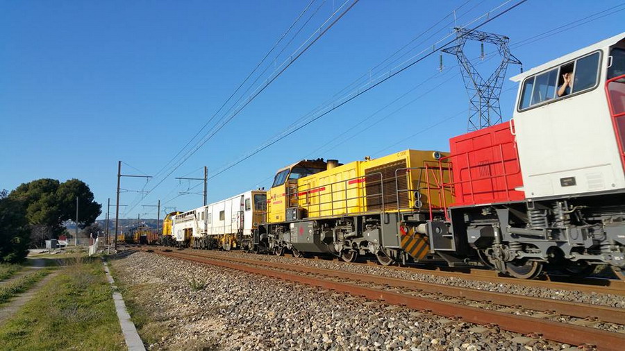

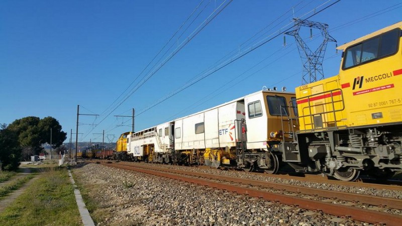

et voilà une rame de TTX de passage à Berre-l'Étang le 03 janvier 2019
pour le RVB Toulon Marseille
avec des photos de Gui Goz :coucou:
Composition de la rame de TTX pour les travaux entre Toulon et Marseille le 03 janvier au 27 avril 2019
- Machine Vossloh G 1206 BB 1001379 - 92 87 0061 015-9 F une ex Eiffage ERS et ex Ferrotract et maintenant je ne sais pas ?
- Machine Vossloh G 1206 BB 5701976 - 92 87 0061 767-5 Meccoli
- Bourreuse de ligne de Type 108-32 U Framafer n°2514 de 1991 - 99 87 9 122 506-8 ETF
- Machine V211/212 - 99 87 9 182 xxx-x Meccoli
- Wagons plats à bogies Res
- Rame de wagons WRVR - 99 87 9 351 5xx-x de Meccoli des ex Transalp Renouvellement
- Rame de Transport de traverses conditionnées ‹ R87-5 - 99 87 9 355 xxx-x ETF
- la suite :?:
G 1206 BB 1001379 - 92 87 0061 015-9 F à Berre-l'Étang le 03 janvier 2019
G 1206 BB 5701976 - 92 87 0061 767-5 Meccoli à Berre-l'Étang le 03 janvier 2019
Bourreuse de ligne de Type 108-32 U Framafer n°2514 - 99 87 9 122 506-8 ETF à Berre-l'Étang le 03 janvier 2019
