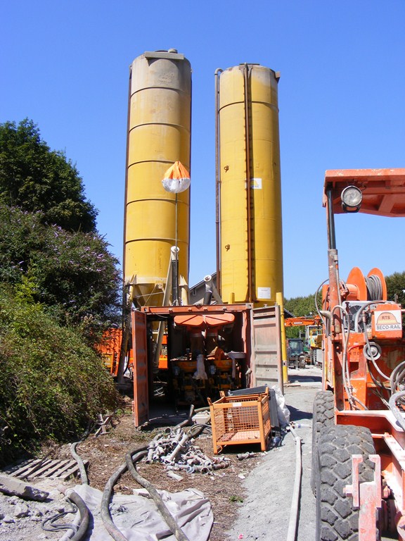

Messagepar alainpyro » 15 Oct 2011 10:42
Figeac 21 aout 2010

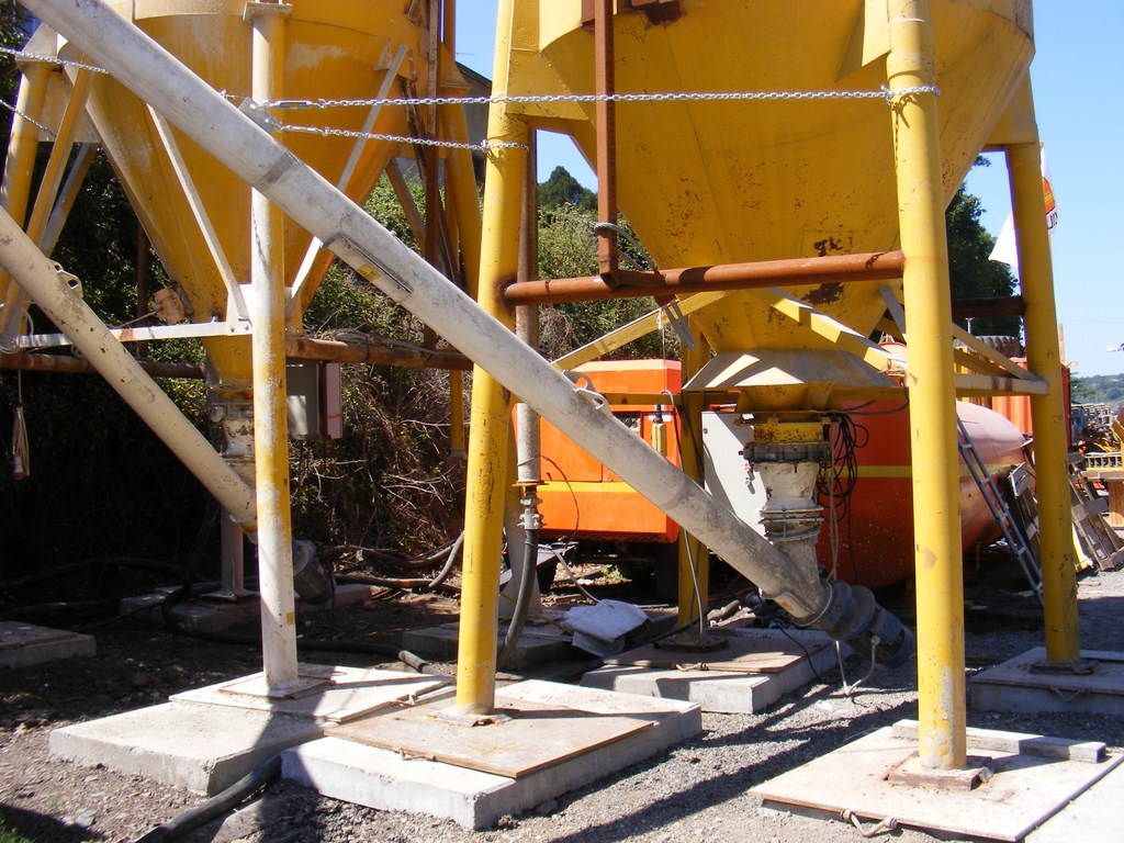

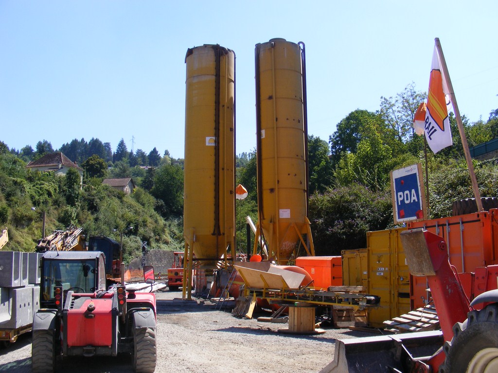

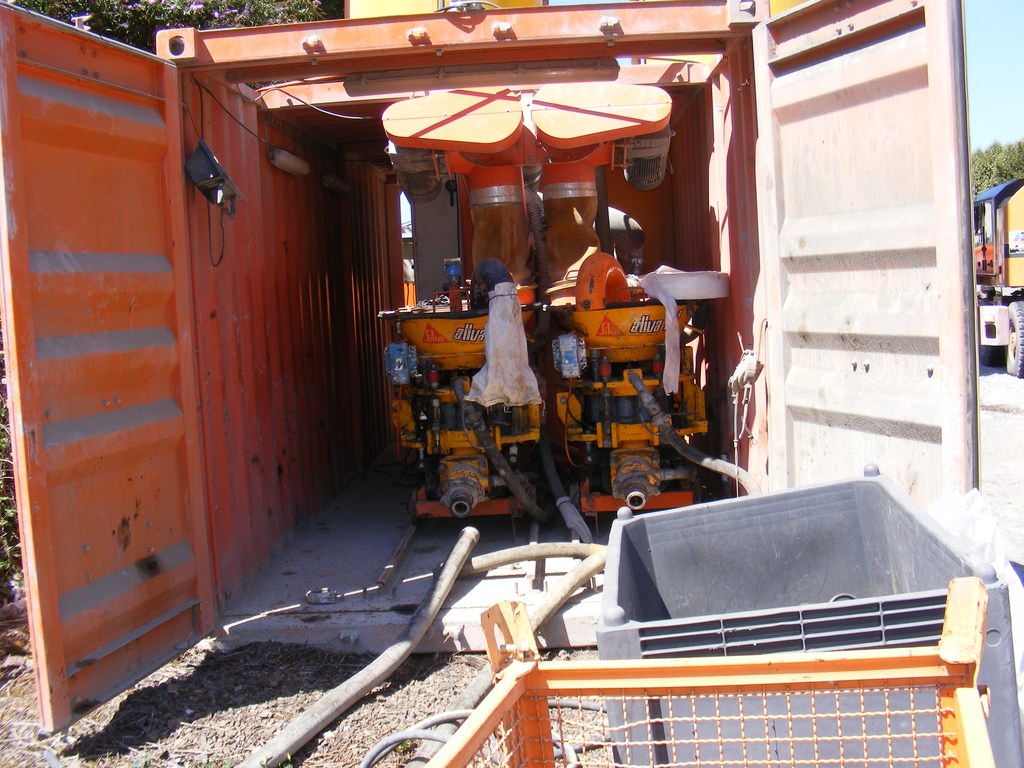

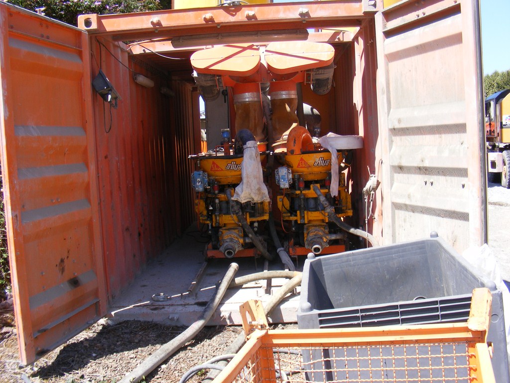

CENTRALE BETON (1) [1024x768].JPG (150.72 Kio) Vu 2075 fois

Ce n'est pas une centrale à béton mais une de centrale de pulsage de béton projeté.
Dans les deux silos sont stocké le béton projeté sec (sans les fibres éventuellement rajoutées avant la projection). Les vis sans fin sous les silos servent à alimenter les deux machines dans le container. Ce sont des guniteuses aliva qui par air vont pulser (ou pousser) le produit sec dans des conduites jusqu'à la centrale de projection (où l'on rajoute aussi les fibres) qui se trouve normalement sur des wagons de type R90.
Ce procédé est propre à Colas Rail et évite d'avoir des silos sur le train et donc d'en diminuer sa taille et son poids total.
Sur le chantier de Bourg - Bellegarde où ce système avait été utilisé pour la première fois on a pu pousser le produit sec sur une distance de 2000m.
