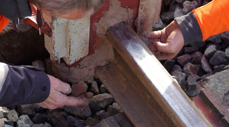

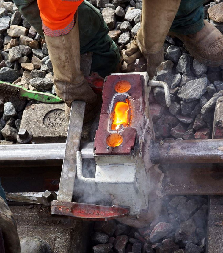

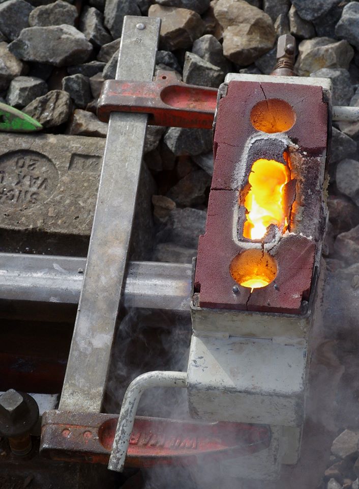

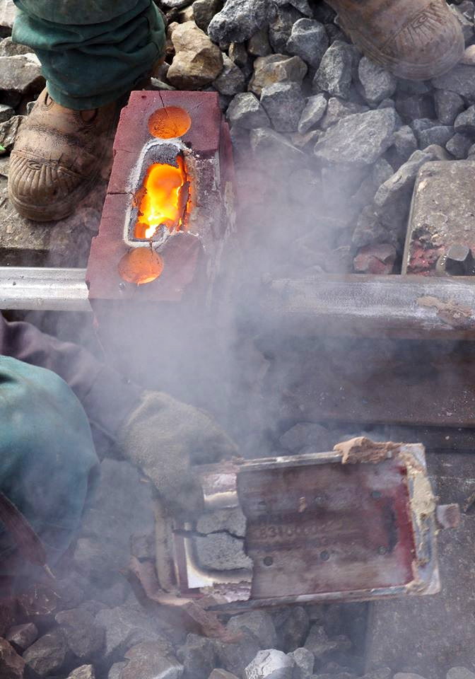

Messagepar Bruno37 » 17 Oct 2016 15:37

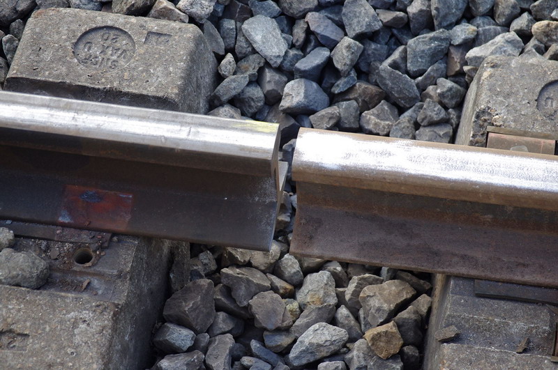

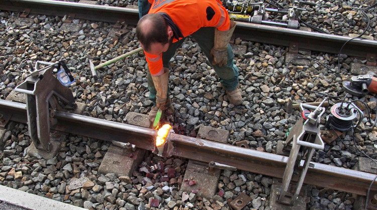

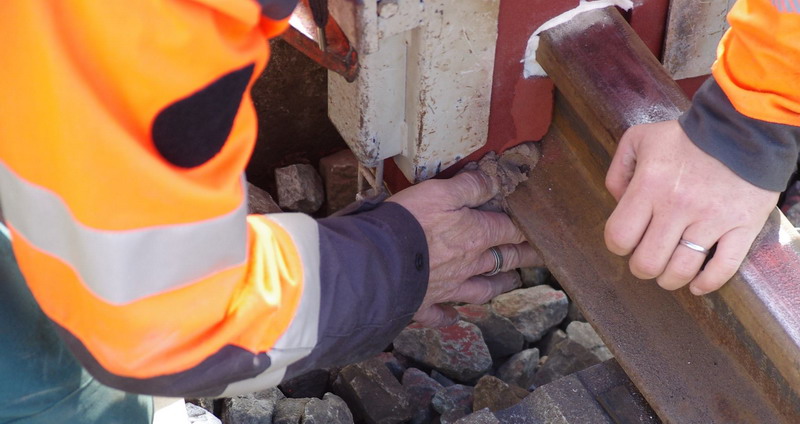

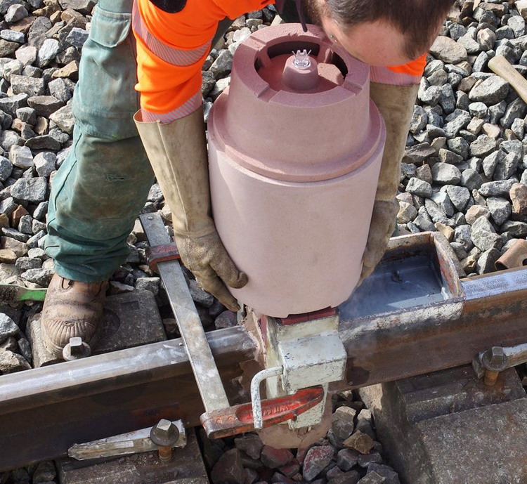

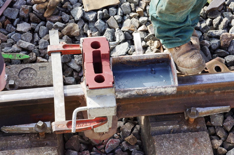

Bonjour à tous

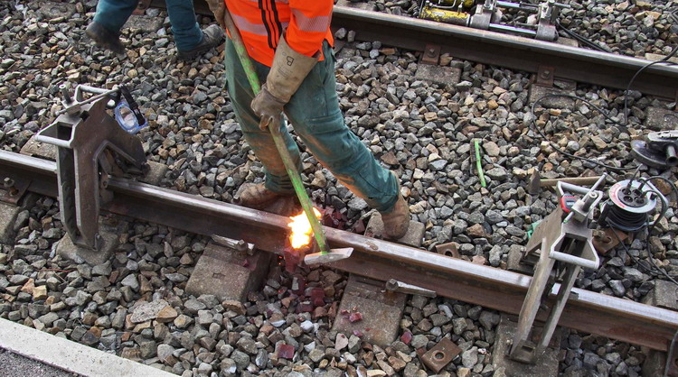

Voici un reportage de Gtr Lefèvre en exclusivité pour le Forum sur une séance de soudure aluminothermique
à Ham (80) ligne Amiens Laon le 12-10-2016
avant le reportage photos voici des vidéos pour les nuls comme moi :D
voici le reportage
2016-10-12 Ham Ham Soudage (101).jpg (156.75 Kio) Vu 8524 fois

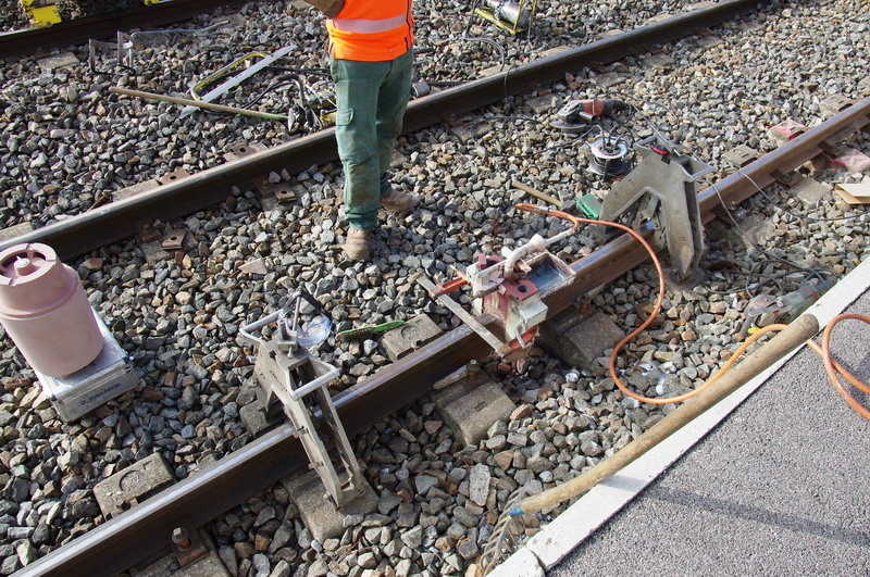

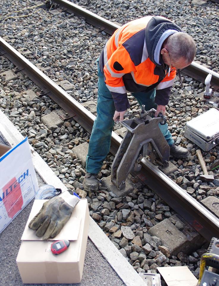

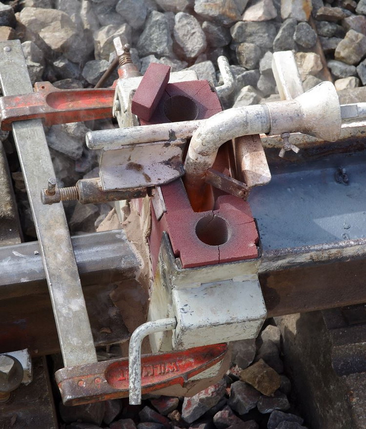

Messagepar Bruno37 » 17 Oct 2016 15:40

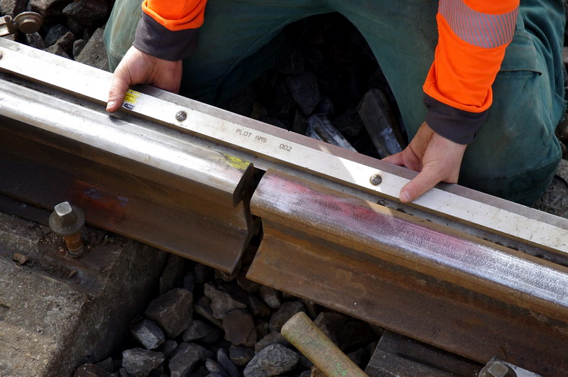

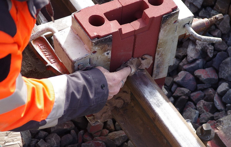

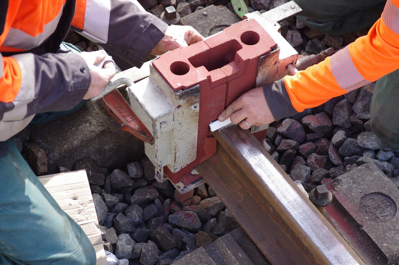

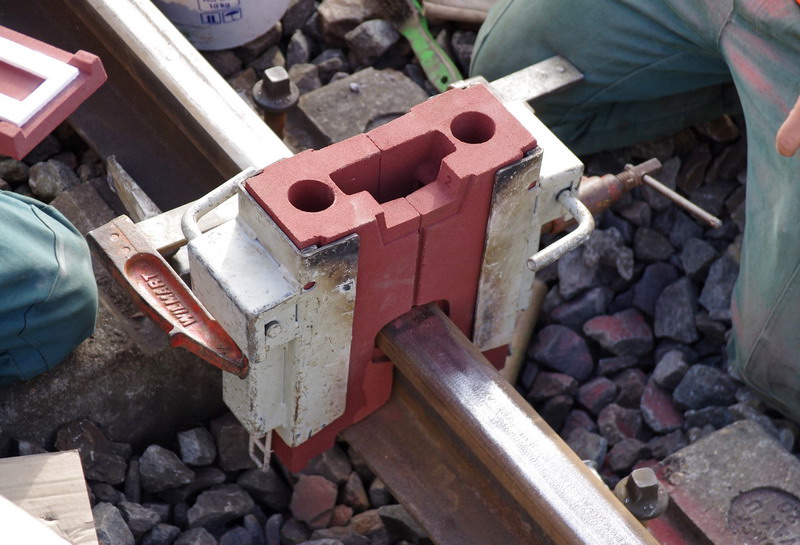

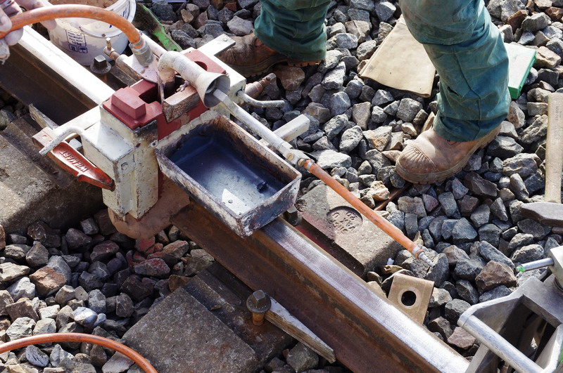

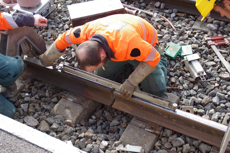

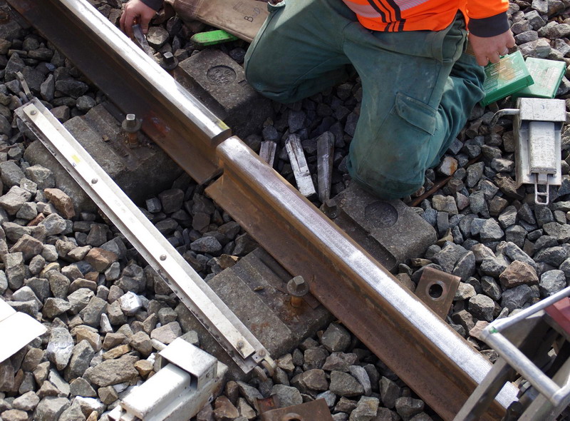

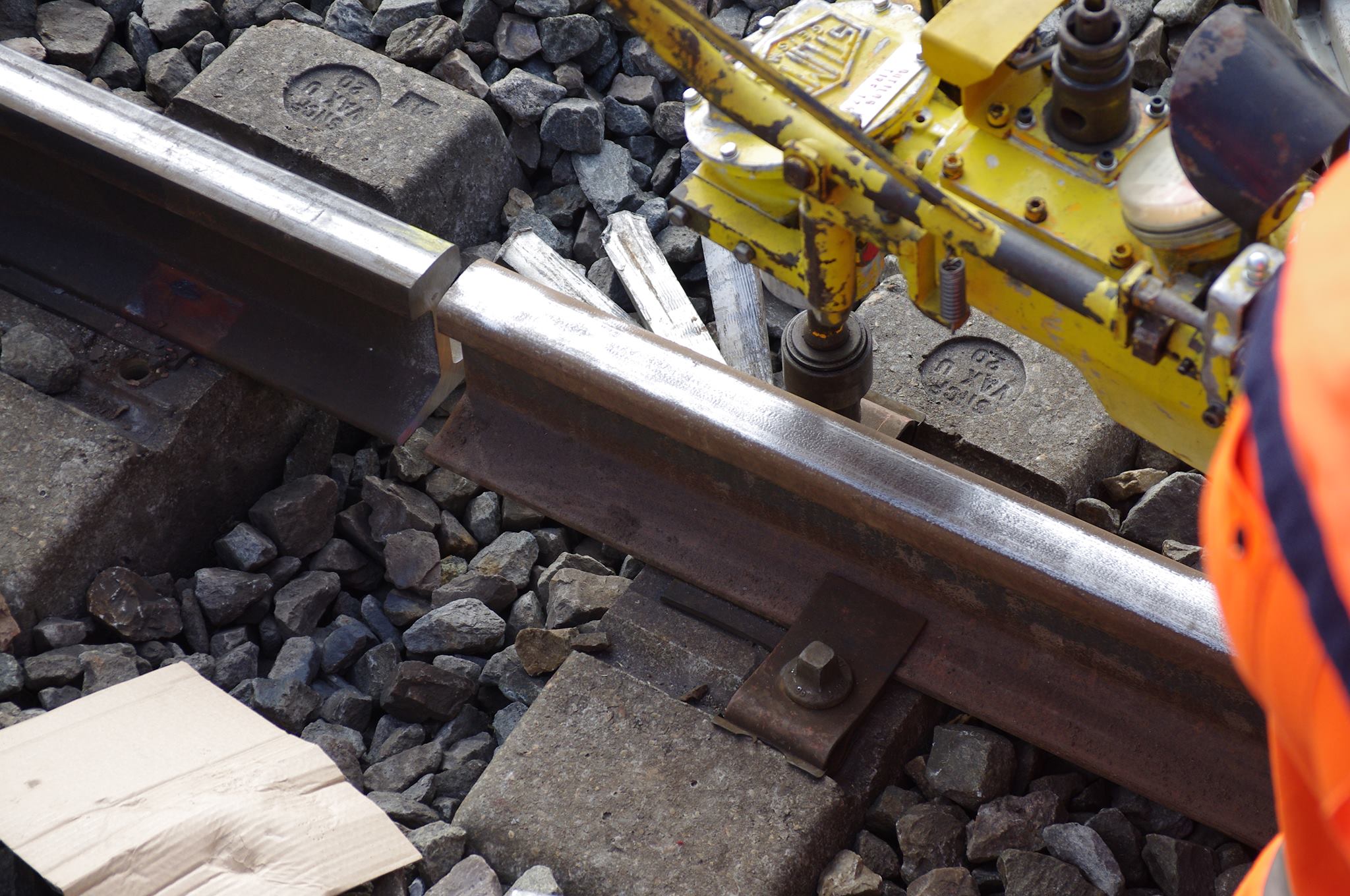

Chevalet Railtech série CR http://www.railtech.fr/fr/S%C3%A9rie%20CR
Les Chevalets de Réglage de la série CR permettent d’aligner au mieux les rails avant la réalisation d’une soudure aluminothermique.
Positionnés de part et d’autre de la soudure sur les 2èmes traverses, une paire de chevalets permet de régler précisément et sans effort le pointu, le tracé et le dévers des deux abouts de rail, afin que la soudure ait une géométrie parfaite
2016-10-12 Ham Ham Soudage (103).jpg (206.92 Kio) Vu 8523 fois
2016-10-12 Ham Ham Soudage (105).jpg (230.08 Kio) Vu 8523 fois

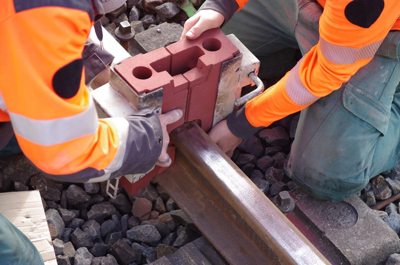

Re: Séance de soudure à Ham (80) Amiens Laon

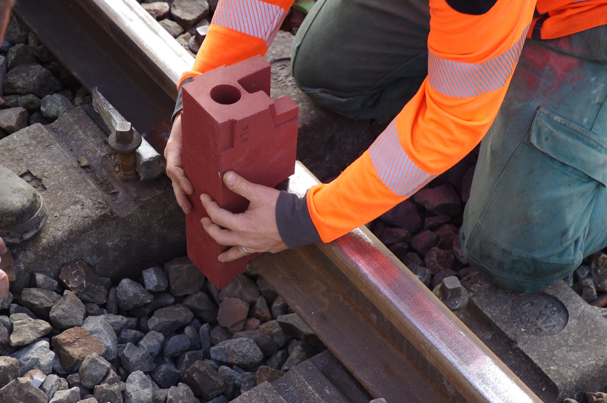

Messagepar Bruno37 » 17 Oct 2016 15:45

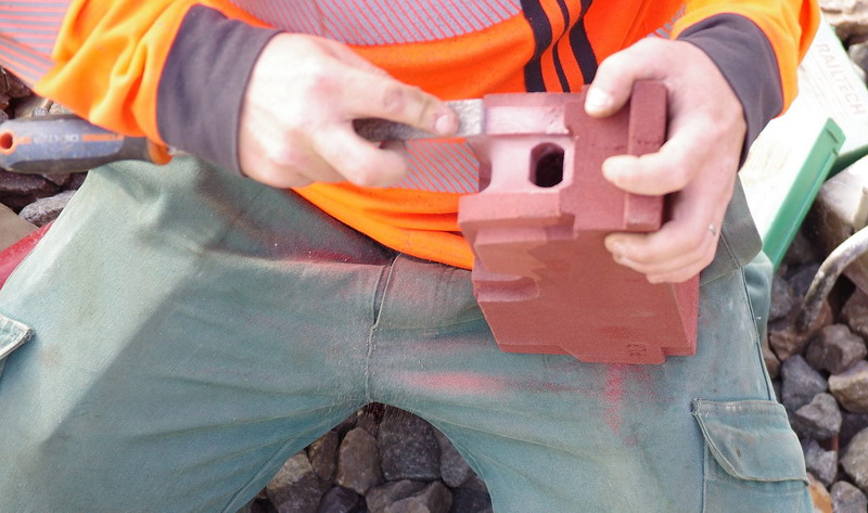

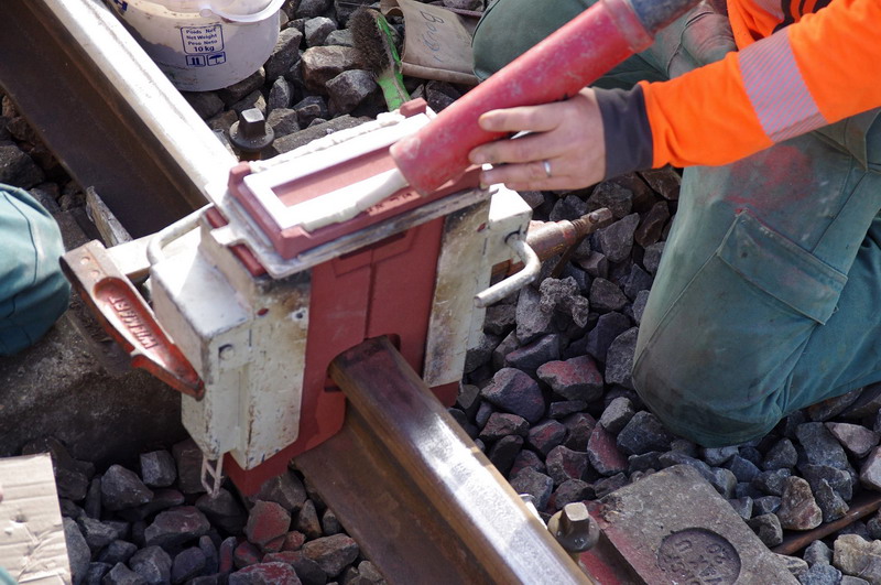

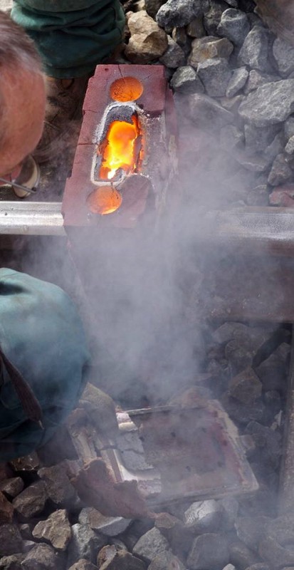

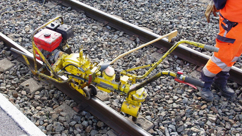

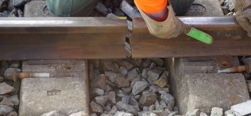

site de Railtech pour le réglage d'une soudure http://www.railtech.fr/fr/R%C3%A9glage
La réalisation d’une soudure aluminothermique ne peut être performante sans une préparation optimale des rails.
RAILTECH propose donc une gamme complète de systèmes de réglage de rails, afin de réaliser des soudures aluminothermiques aussi bien sur rails libres que sur voie.
Nos différents systèmes de réglage sont adaptés à la soudure de tous types de profils de rails (Vignole, à gorge, pont roulant) à tous les systèmes de fixation et à toutes les traverses. Sur demande, ces systèmes de réglage sont également disponibles pour certaines barres de guidage.
Robustes et simples d’utilisation, ces systèmes de réglage permettent par ailleurs d’effectuer un réglage indépendant du pointu, de l’alignement et de l’inclinaison.
Nous proposons également dans cette gamme deux tendeurs hydrauliques.
Ils permettent d’effectuer la libération ou le remplacement des Longs Rails Soudés, sans empiéter sur le gabarit nominal d’implantation des obstacles. Ceci autorise, de fait, la circulation de véhicules, pour la plupart des rails présentant une hauteur supérieure à 140 mm.
2016-10-12 Ham Ham Soudage (106).jpg (91.76 Kio) Vu 8523 fois
2016-10-12 Ham Ham Soudage (107).jpg (176.94 Kio) Vu 8523 fois
2016-10-12 Ham Ham Soudage (108).jpg (188.83 Kio) Vu 8523 fois
2016-10-12 Ham Ham Soudage (109).jpg (158.68 Kio) Vu 8523 fois

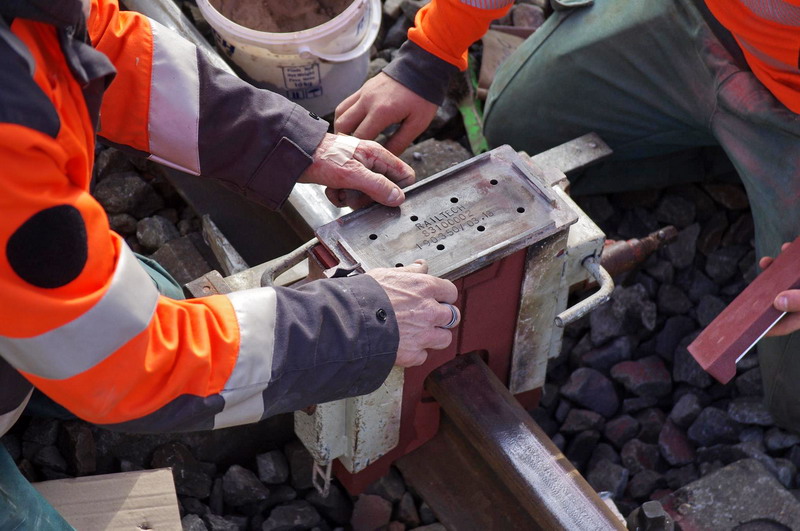

Messagepar Bruno37 » 17 Oct 2016 15:48
Voici un PDF de 26 pages sur la soudure aluminothermique de Railtech http://www.railtech.fr/sites/default/fi ... 0Gorge.pdf
2016-10-12 Ham Ham Soudage (110).jpg (129.27 Kio) Vu 8523 fois
2016-10-12 Ham Ham Soudage (111).jpg (176.45 Kio) Vu 8523 fois
2016-10-12 Ham Ham Soudage (112).jpg (111.66 Kio) Vu 8523 fois

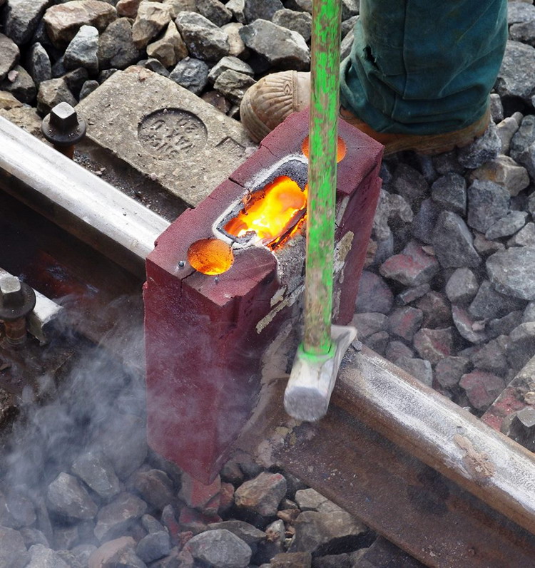

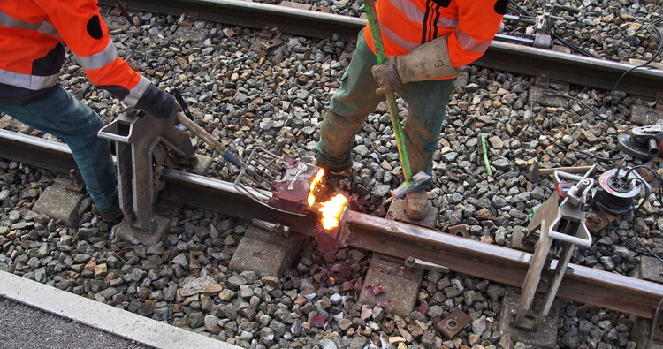

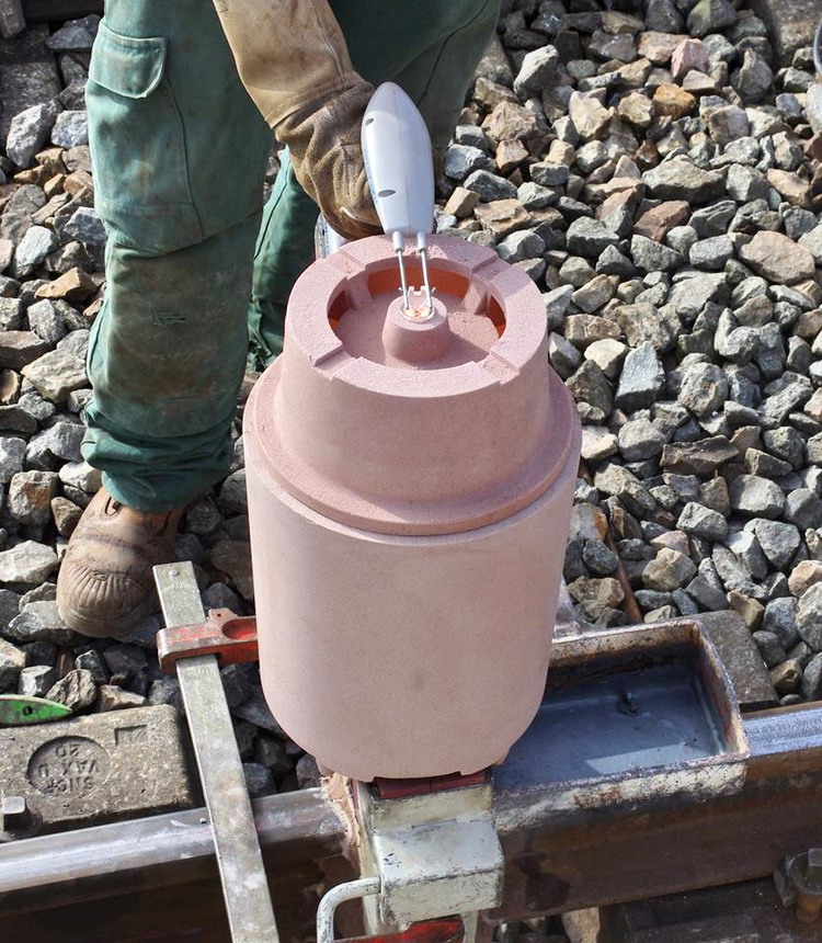

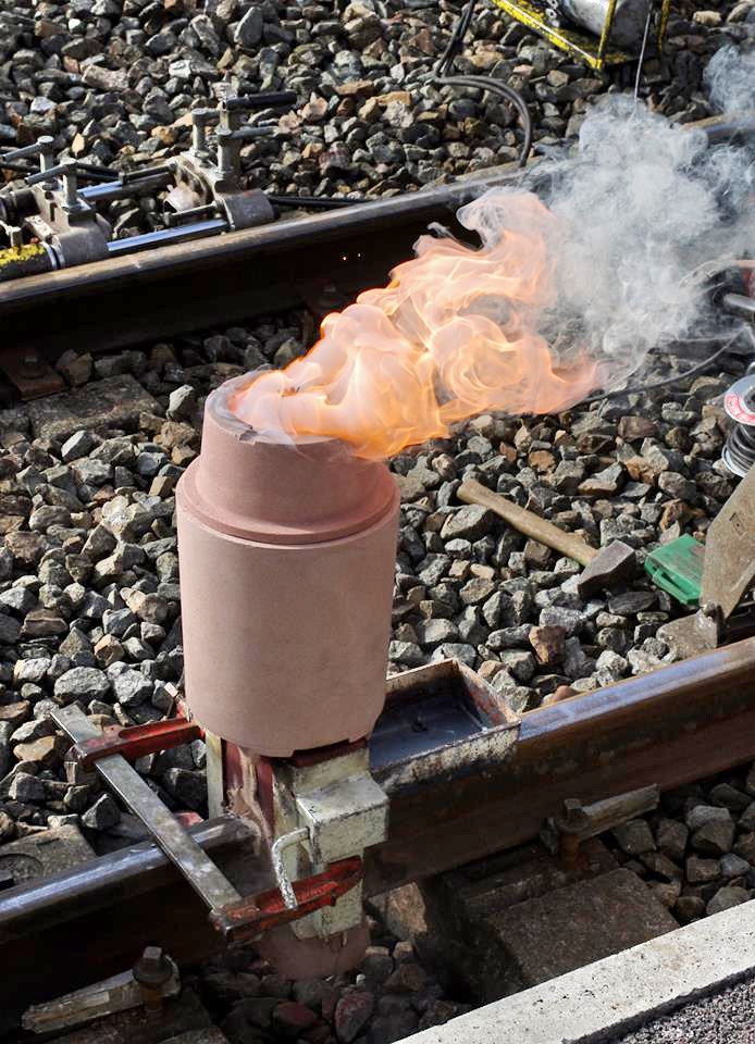

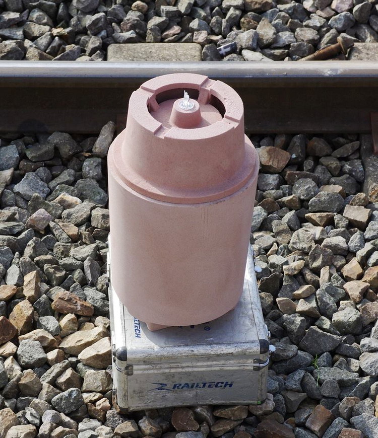

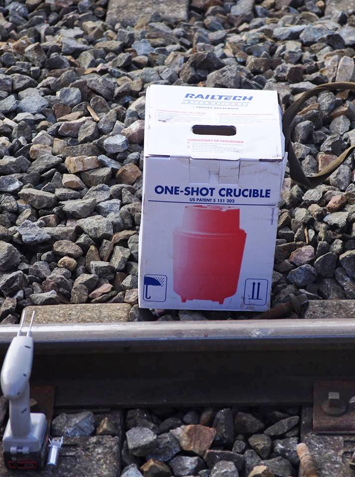

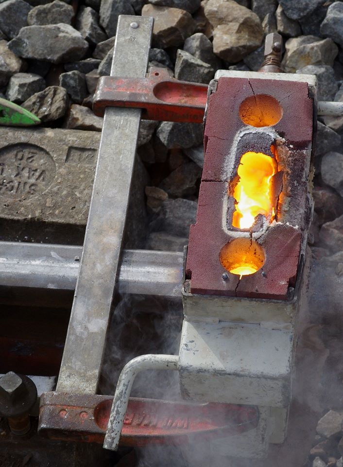

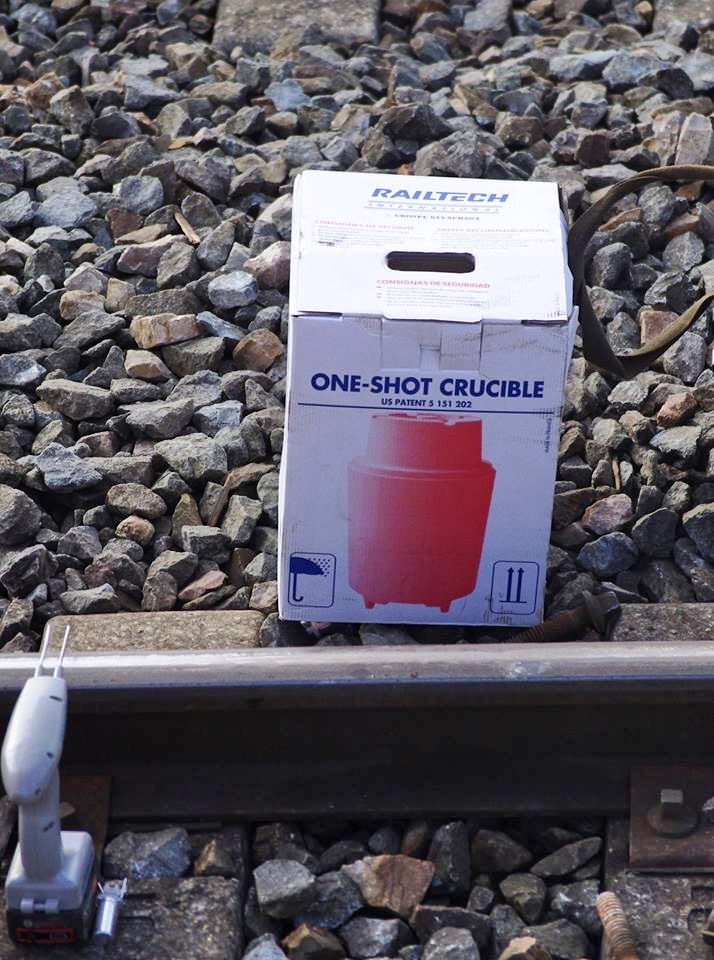

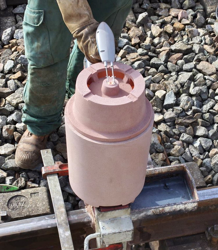

Messagepar Bruno37 » 17 Oct 2016 16:01

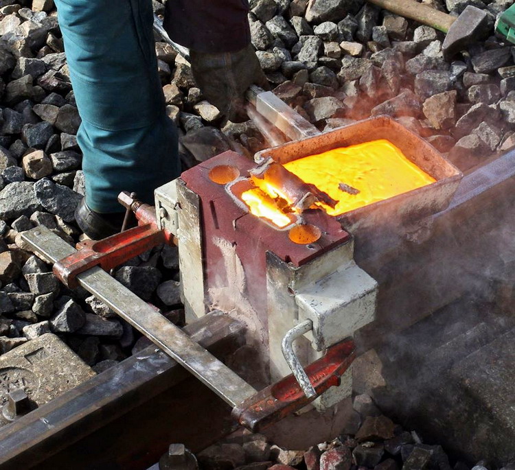

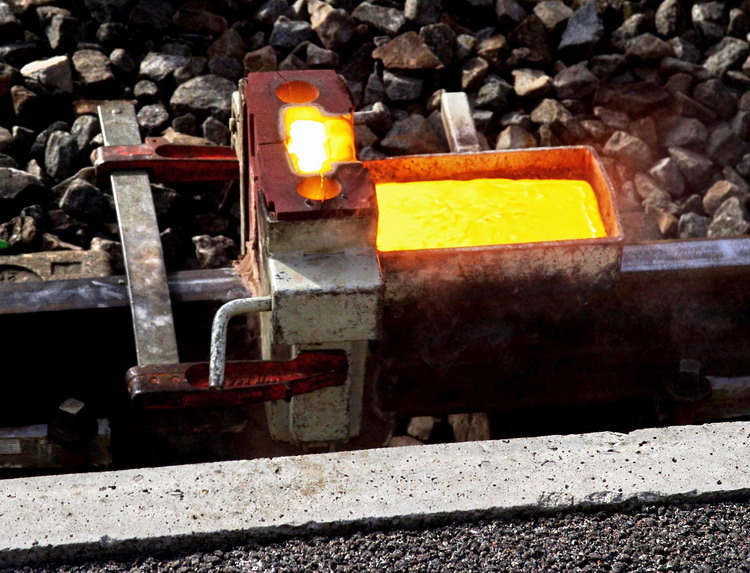

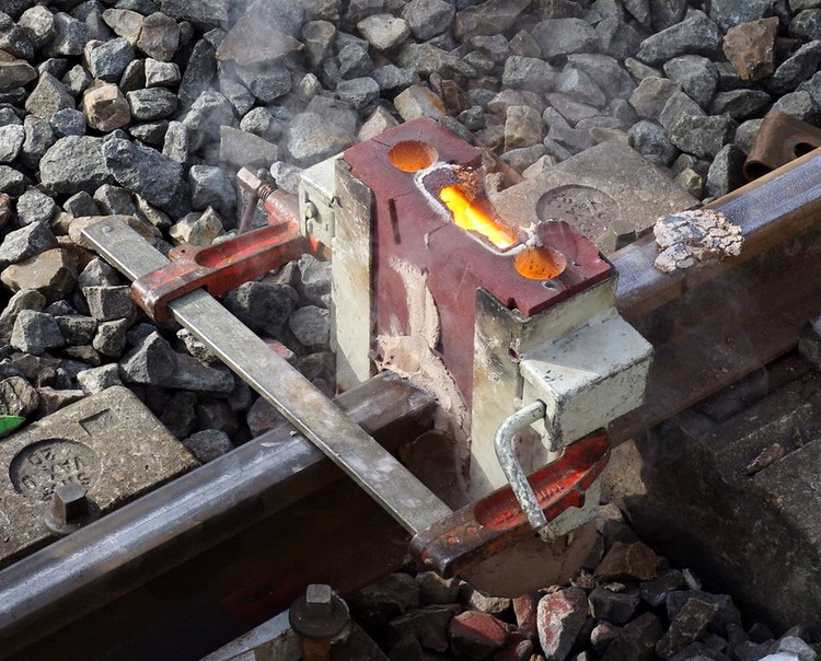

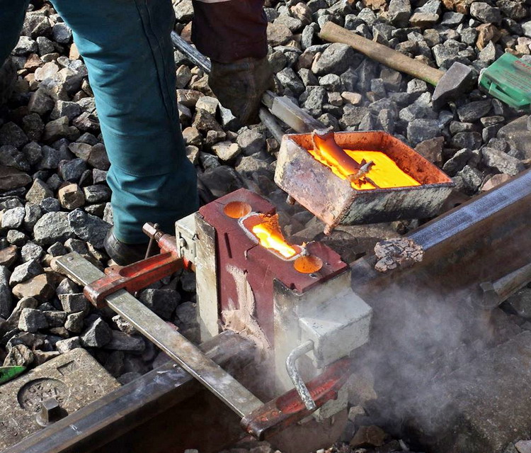

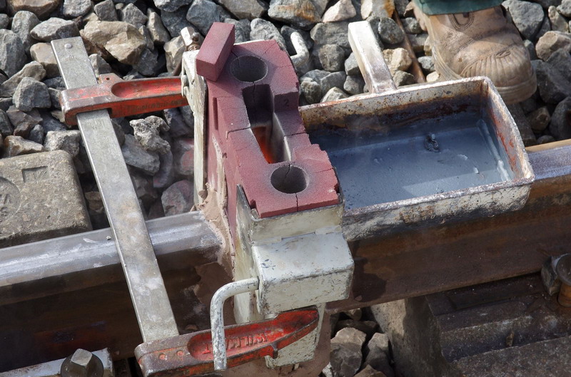

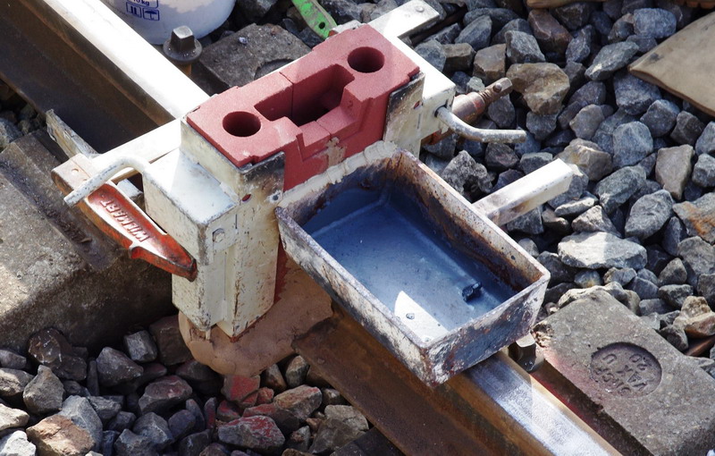

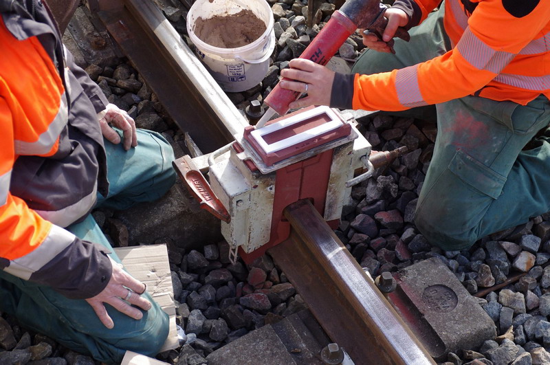

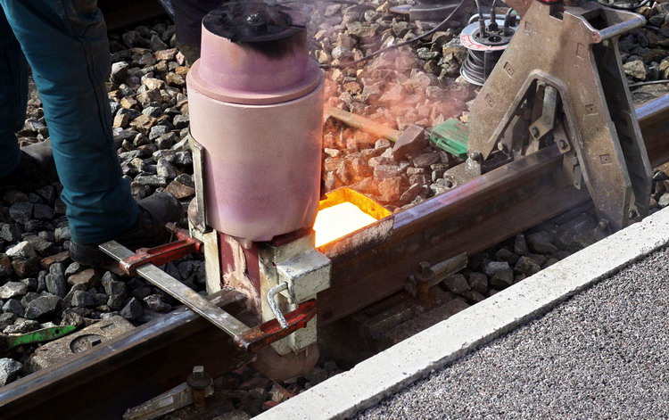

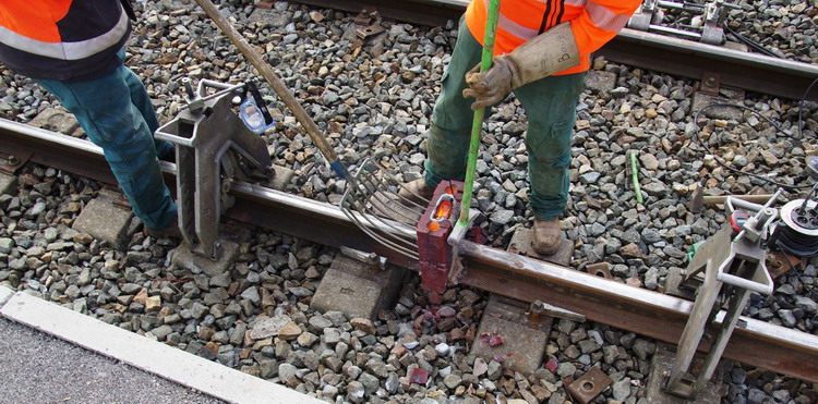

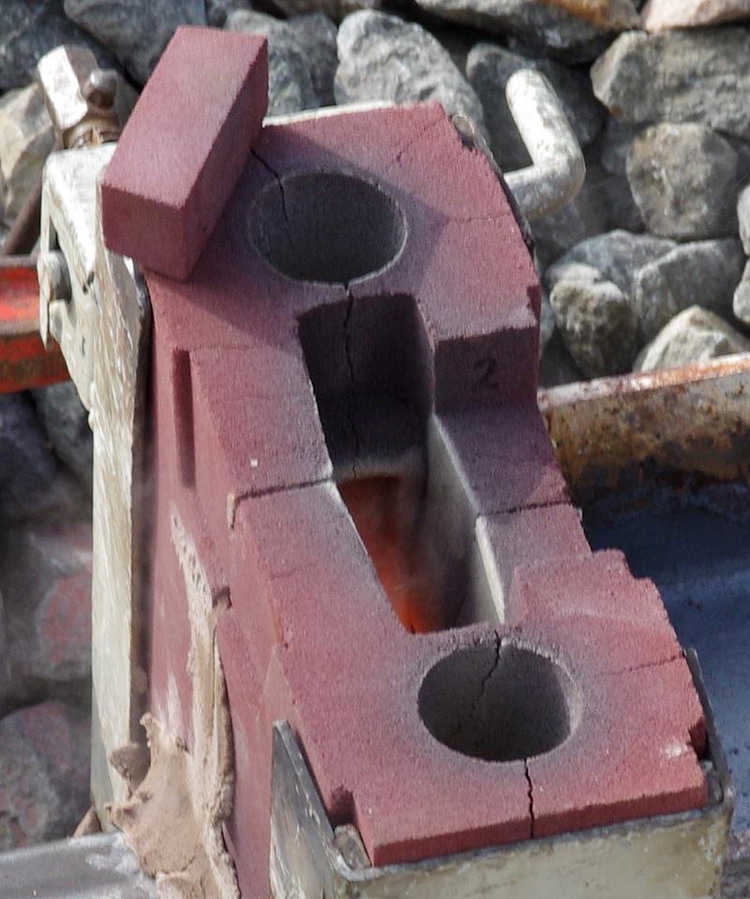

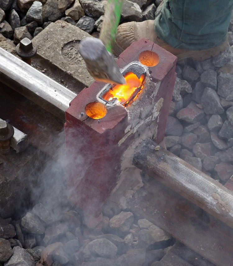

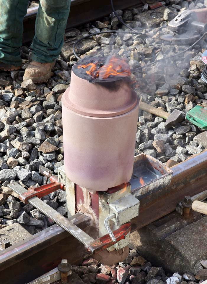

Allumage de la Soudure Aluminothermique de Rails le site de Railtech http://www.railtech.fr/fr/Allumage%20de ... de%20Rails
RAILTECH Welding & Equipment a développé et breveté un système d’allumage électrique des charges dédié à la soudure aluminothermique.
Le système d’allumage STARTWEL®, conçu pour garantir la constance et la fiabilité de l’allumage de la charge disposée dans le creuset, est d’une extrême simplicité d’utilisation et permet de valoriser la technologie de la soudure aluminothermique.
Cette technologie STARTWEL® renforce la sécurité du personnel puisque l’allumage de la charge se fait via un démarreur thermique.
Grâce à son système de goupille, les démarreurs thermique sont inertes et peuvent être transportés sans aucune restriction particulière.
Manuel d'utilisation http://www.railtech.fr/sites/default/fi ... BR%20-.pdf
la brochure http://www.railtech.fr/sites/default/fi ... R%20Fr.pdf
2016-10-12 Ham Ham Soudage (131).jpg (241.48 Kio) Vu 8522 fois
2016-10-12 Ham Ham Soudage (133).jpg (153.32 Kio) Vu 8522 fois
