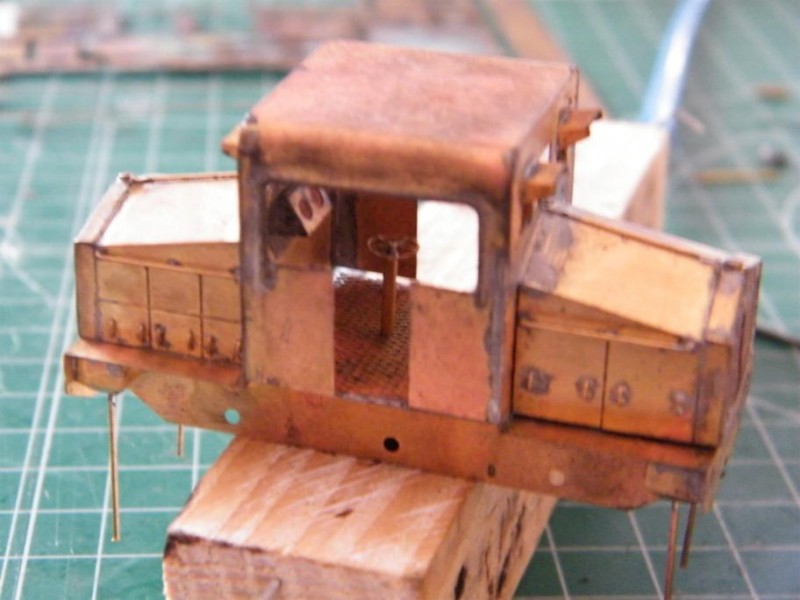

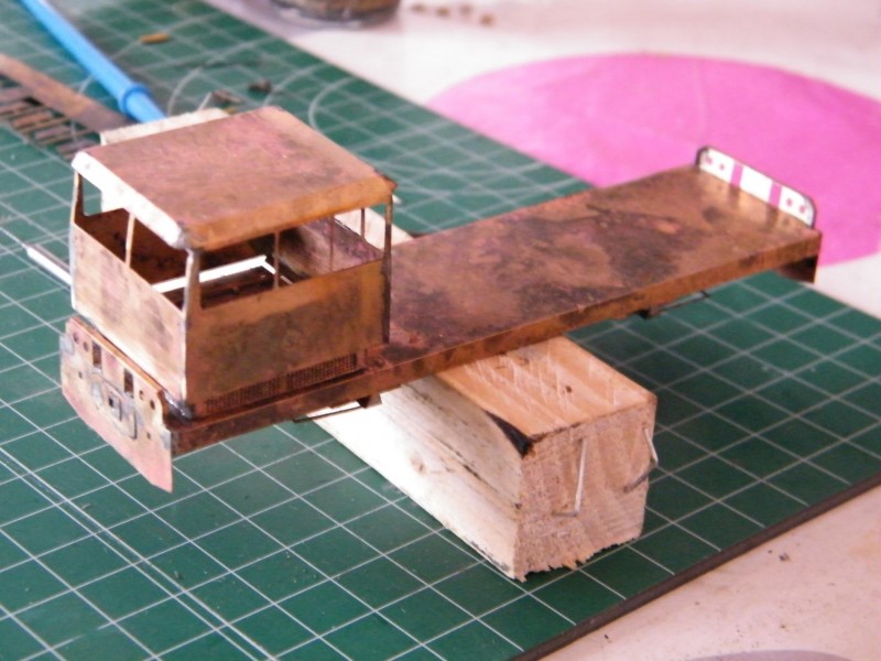

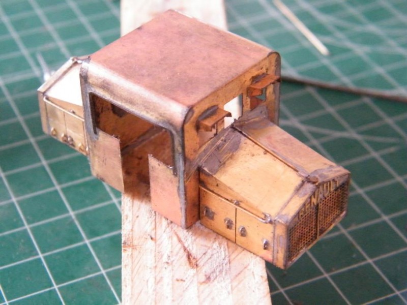

Je joins ici quelques photos parues dans d'autres sujets. Il s'agit de modèles réalisés par taz059 :bravo:
DU 84
Locotracteur Renault JJ
J'ajoute un lien pour les N'istes. CC72005 nous a déjà fait profiter du montage de la DU65.

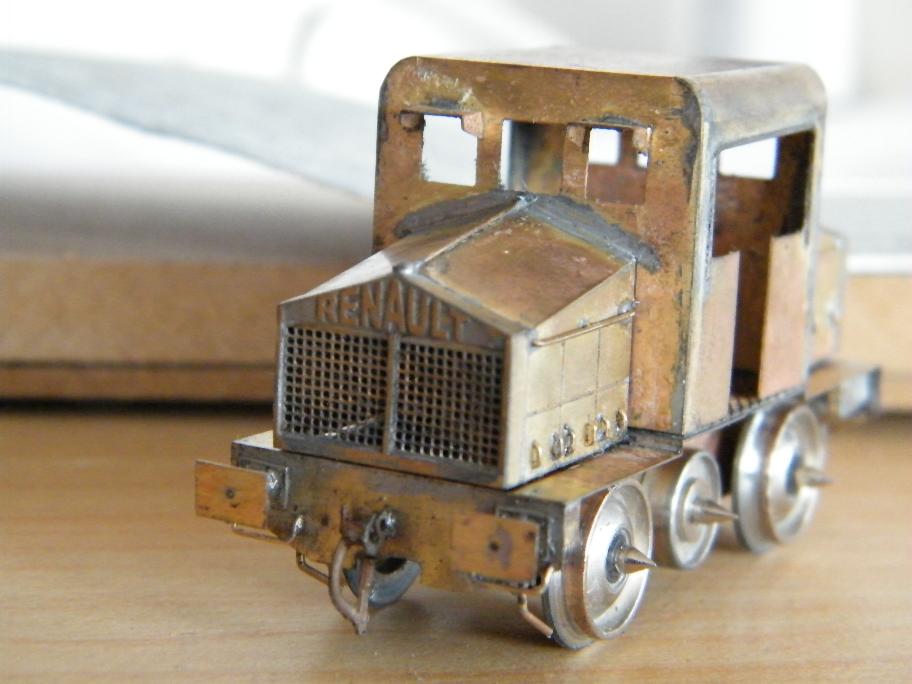

Salut à tous, j'ai un peu travailler sur mon locotracteur, voici une tite photo. Les essieux sont en provisoires
