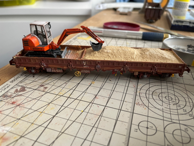

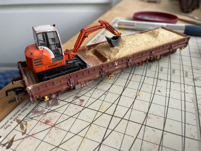

Je souhaite recouvrir partiellement ce chargement d’une bâche. Par exemple enroulée sur le côté. Quelle technique me conseillez vous pour réaliser ça ? Sopalin trempé dans de la colle à bois, morceau de sac plastique ?
Merci pour vos conseils.

Quand j 'ai commencé à faire des maquettes militaire j'avais fais un GMC et un OPEL BLITZ pour reproduire les bâches j 'utilisai des mouchoirs imbibé dans de la colle a blanche puis je la posais sur celle en plastic de la maquette ,celle ci prenais la forme et le rendu après patine était très bien!bon c'était sur des camions au 1/48 :)
Dans ton cas précis c'est différent je ne peu pas te dire quel technique utilisé si tu a un support dur essaye avec le mouchoir ou sopalin ?

J'opterai plus facilement pour du mouchoir en papier, peut-être dédoublé. Par rapport au papier essuie-tout, il est plus fin et sans motif.

Merci pour vos conseils. Je teste plein de marques de mouchoirs, papiers essui-tout, lingette... pour trouver un rendu le plus fin possible. Dès que j’aurai trouvé mon bonheur je vous montrerai.
