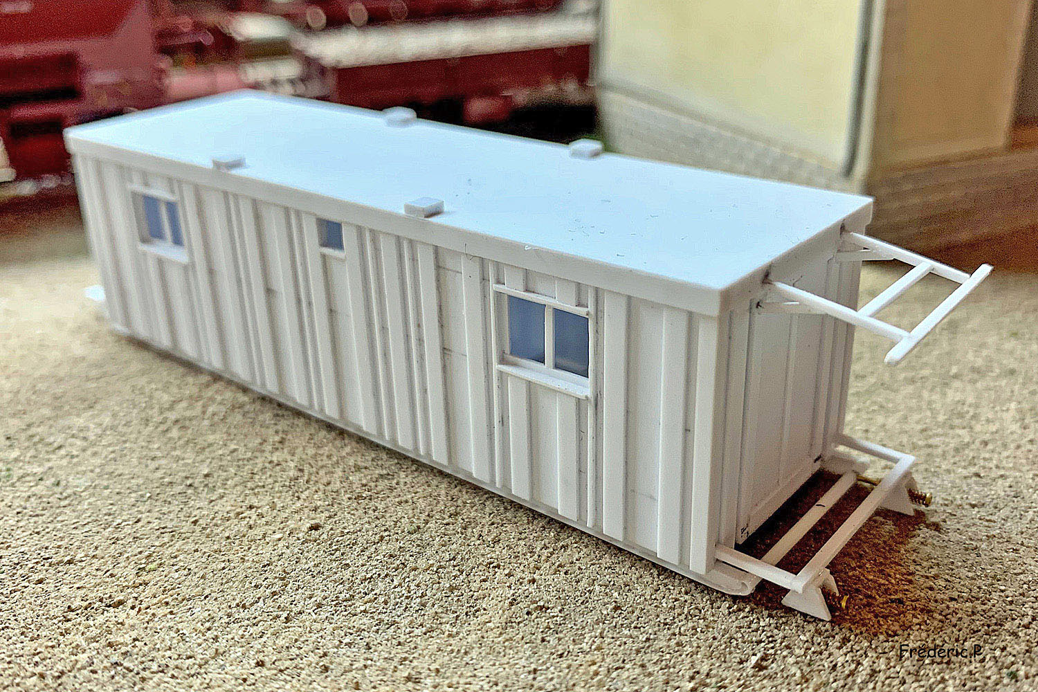

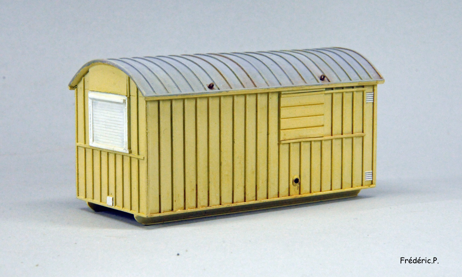

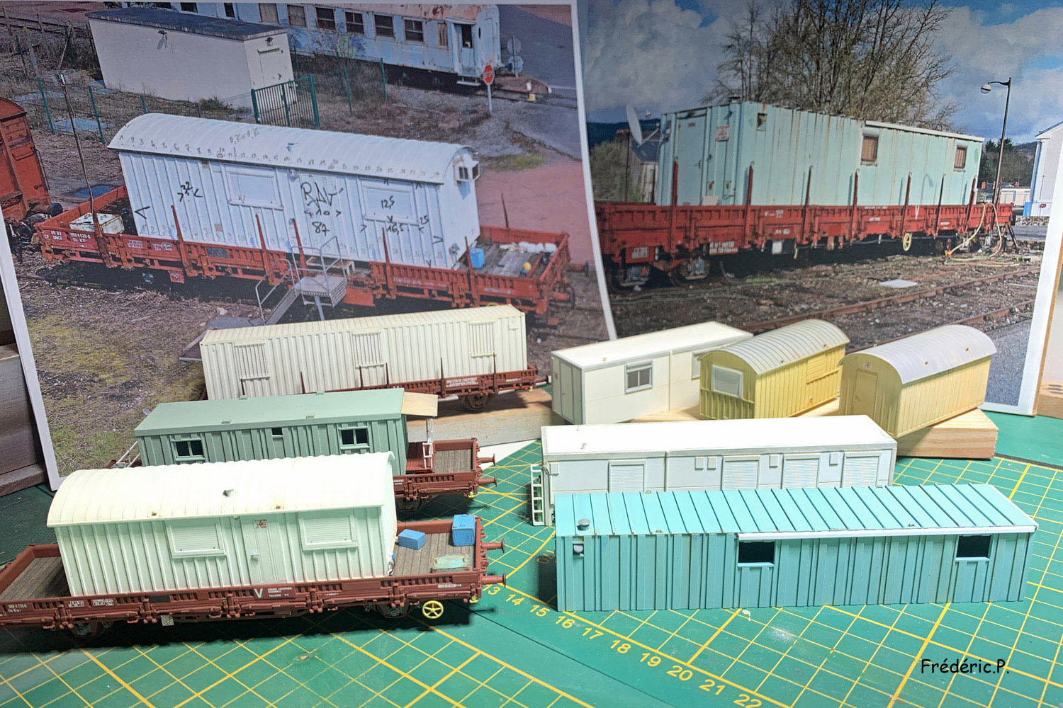

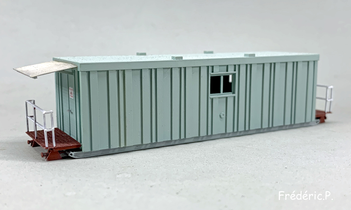

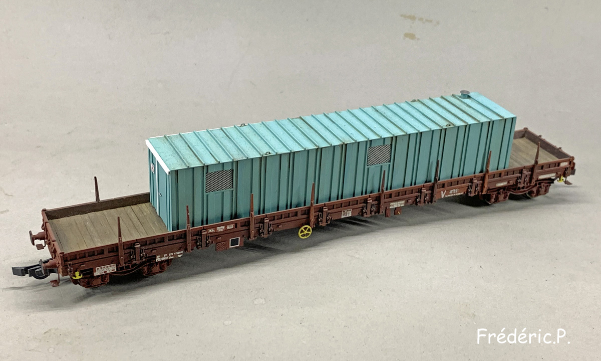

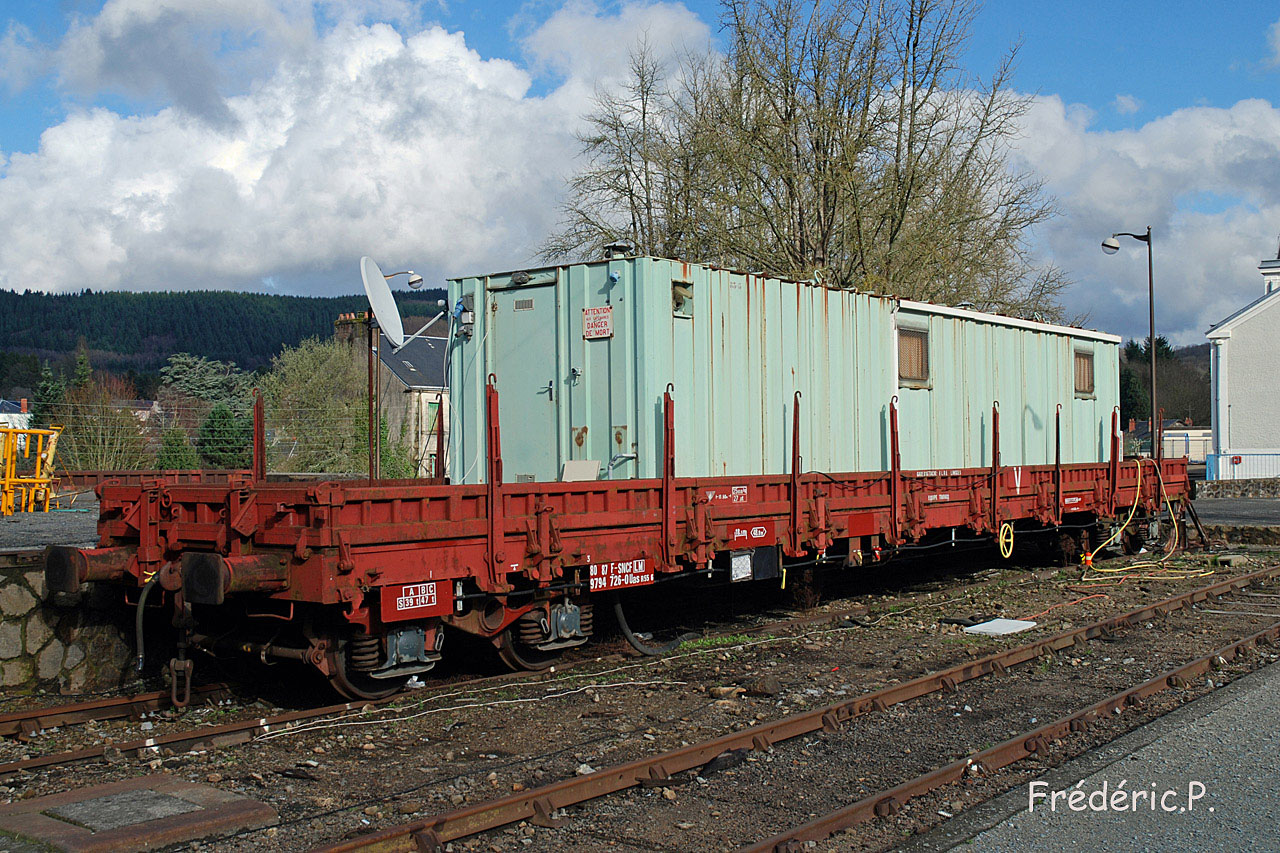

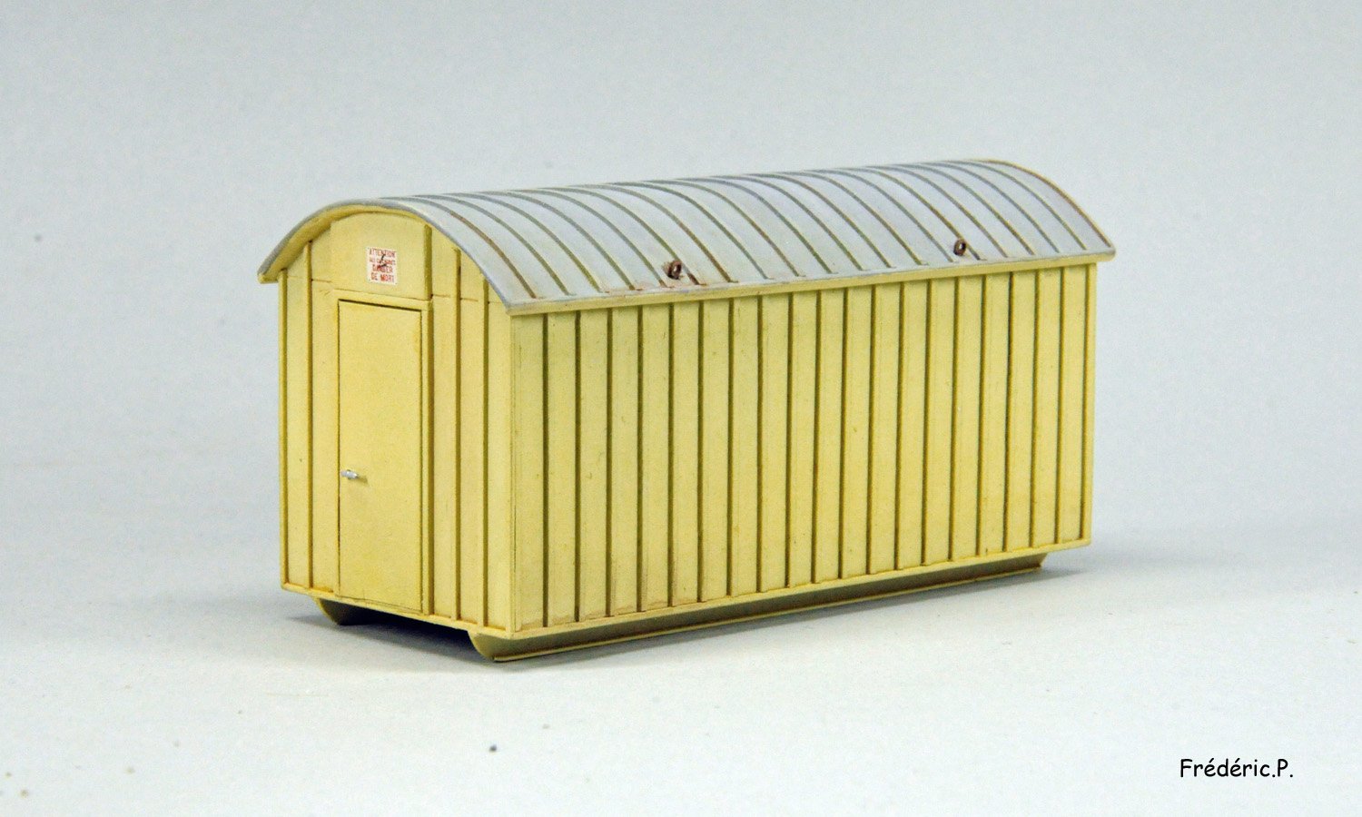

Bonjour à tous,
Suite à une discussion aux Herbiers avec Bruno, je vous mets quelques photos des bungalows réalisés cet hiver ( bien au chaud :ange: )

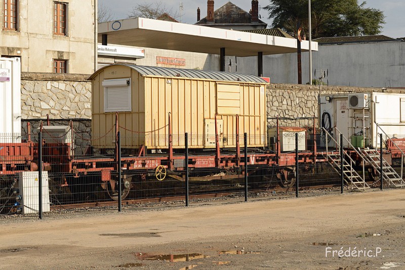

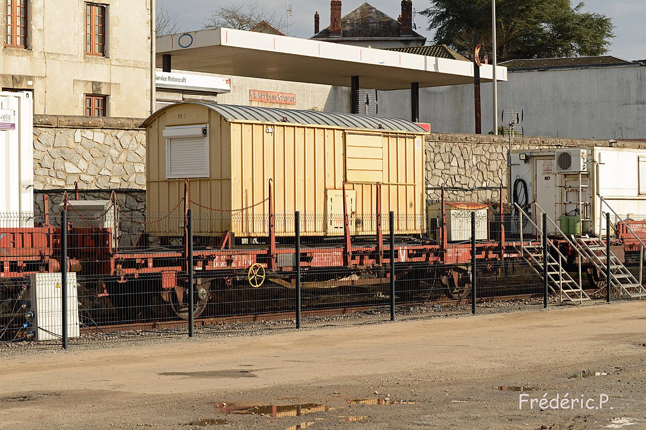

Messagepar POUPELAIN » 27 Juin 2022 16:30
40 87 959 4 620-6 Us K55-1 Nevers 27/12/2010

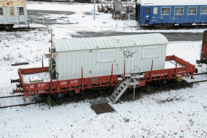

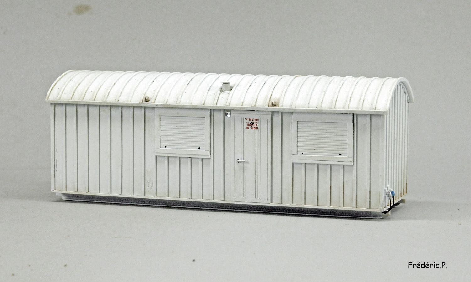

Messagepar POUPELAIN » 27 Juin 2022 16:33
Inspiration du fameux bungalow construit par notre ami Bernard BRANSOL :bravo:
Fichiers joints
Frédéric POUPELAIN

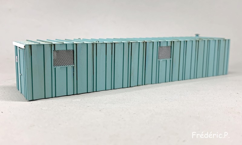

Messagepar POUPELAIN » 27 Juin 2022 16:35
80 87 979 4 726-0 Uas R55-6 St Sulpice Laurière 03/04/2010

Re: Petite série de bungalows

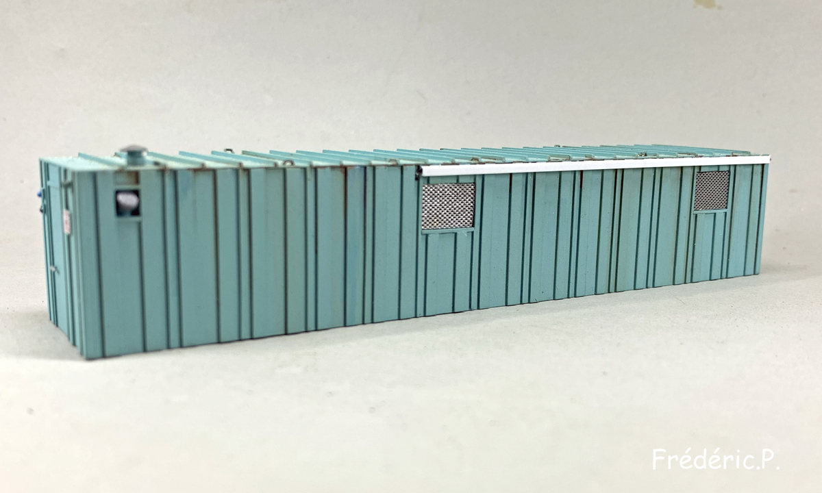

Messagepar POUPELAIN » 27 Juin 2022 16:37
40 87 954 3 302-3 Us K54-6 Aix-sur-Vienne 13/01/2018

Messagepar Bruno PERES » 27 Juin 2022 21:31
Bonsoir Fred,
Ils sont superbes, ils me font envie ;)
Pourrais-tu nous mettre quelques explications sur leur réalisation, voire des cotes ?

Messagepar POUPELAIN » 28 Juin 2022 13:34
Bonjour Bruno,
Je vais voir ce que je peux faire, étant ignorant en DAO et CAO, je travaille au feeling, souvent sans plan :oops: :oops: :oops: mais j'ai du garder quelques notes ...

Messagepar POUPELAIN » 28 Juin 2022 14:03
Concernant celui reproduit par Bernard BRANSOL, j'ai utilisé l'article et les plans publiés dans LOCO REVUE. Le principe est l'utilisation de plaque de plasticard sur laquelle sont collés des profilés.
Pour les autres, n'ayant pas de plans, j'ai pris des mesures par rapport aux Ks K50 et Res R90 sur lesquels ils sont chargés, j'ai mesuré par rapport aux ranchers ... pour la hauteur je prend comme constante environ 28mm.
