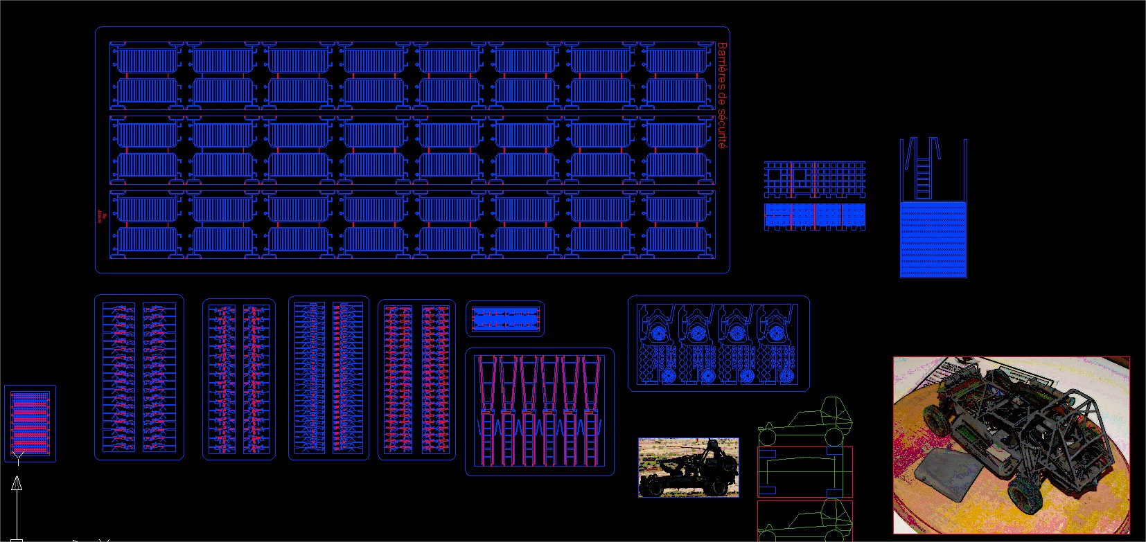

Messagepar jcnano » 22 Jan 2012 18:16
Voilà ou j'en suis, je sais que ce n'est pas le thème du forum mais c'est du 1/87.
Alors dessus il y a des barrières, différentes armes car je fais du militaire au 1/87, des escabeaux, des calandres de Ford F-150, des grilles de désensablement, une structure de véhicule léger de l'armé US, des boites en grillages, le système de propulsion TRAX monté sur des subaru. Enfin plein de choses possibles à faire.
Pour la suite je pense faire des escalier de secours, et rambardes, échelles, outils.... et encore d'autres idées qui me viendront par la suite.

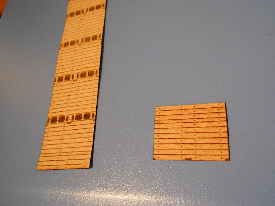

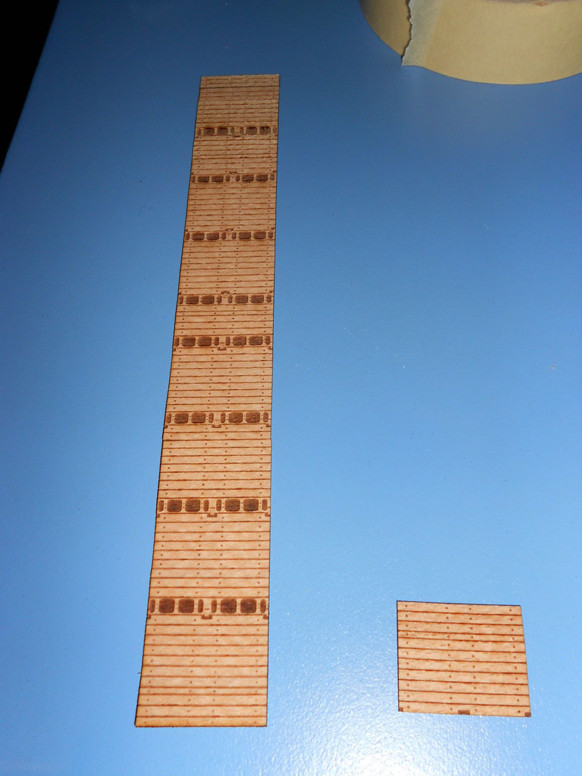

Messagepar Florian Barraud » 01 Mar 2012 13:21
Petite nouveauté incitée par Bruno :drunk:
Les planchers en bois ou pièces d'aménagement en bois véritable
4 couleurs à dispo, en 0.4, 0.5 et 0.8 mm d'épaisseur
Comme d'habitude, pour vos projets spéciaux uniquement, les articles que vous trouvez chez ABE ou autre ne seront pas réalisés

Messagepar alainpyro » 01 Mar 2012 22:08
Salut Florian
peux tu réaliser le même plancher mais en tôle strié antidérapante (sans les lamboures)?

Messagepar Bruno PERES » 02 Mar 2012 08:31
Salut Alain,
Je te vois venir avec ce plancher ;)
Florian confirmera ou infirmera, mais j'ai bien peur que cela ne soit pas réalisable car la carte plastique fond légèrement avec la chaleur du laser, et ce qui est nickel sur une découpe le sera moins pour de la gravure de très petits éléments, qui plus est lorsqu'ils sont contigus.

Messagepar alainpyro » 02 Mar 2012 08:45
Je pense aussi cependant ce plancher bois est gravé....(ce n'est pas la même matière... :reflexion: )

Messagepar Florian Barraud » 02 Mar 2012 08:50
Hello,
Je confirme les dire de Bruno, sur le plastique evergreen, ca ne marchera pas bien, peut-etre sur le plexi
J'essayerai
Si jamais, y'a des plaques exprès dans le commerce
Ici les planchers sont en vrai bois, pas en apparence bois

Messagepar Bruno PERES » 02 Mar 2012 09:01
alainpyro a écrit:Je pense aussi cependant ce plancher bois est gravé....(ce n'est pas la même matière... :reflexion: )
Le bois ne fond pas comme la carte plastique ... :ange:

Messagepar Florian Barraud » 02 Mar 2012 09:35
non mais ca prend feu fireman

Pour avoir le plancher gravé sous les yeux, je confirme que ça rend très bien :bravo: :bravo: :bravo:
