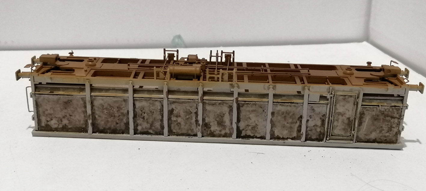

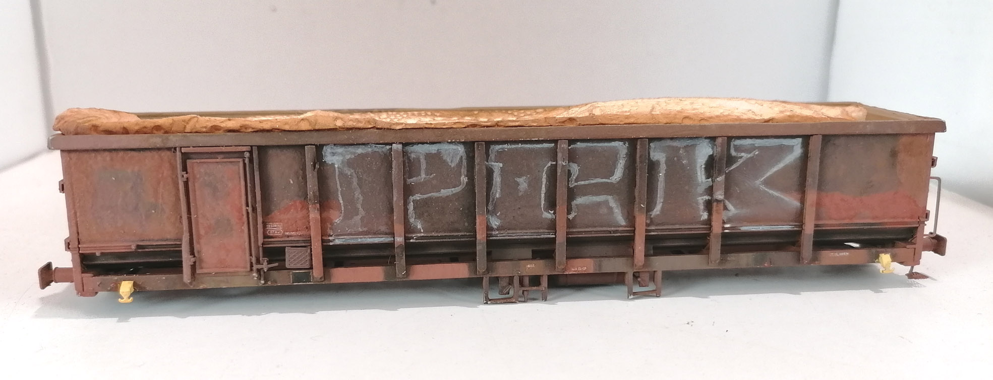

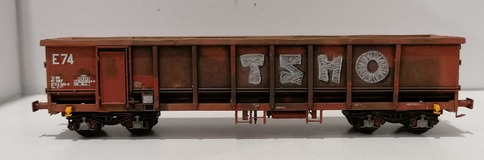

Messagepar bb22270 » 26 Avr 2021 14:47
Après je fais l'intérieur au pinceau pour imiter les traces de bombe.
Patine wagon tombereau E74
Il y a aussi du noir sur le contour des lettres

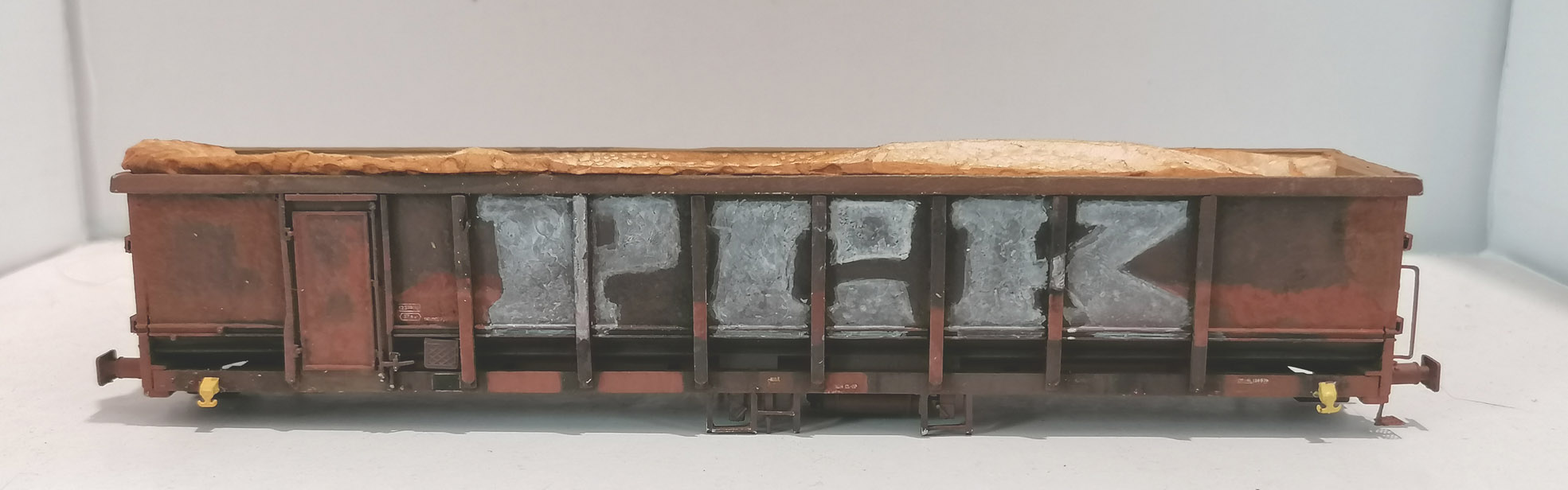

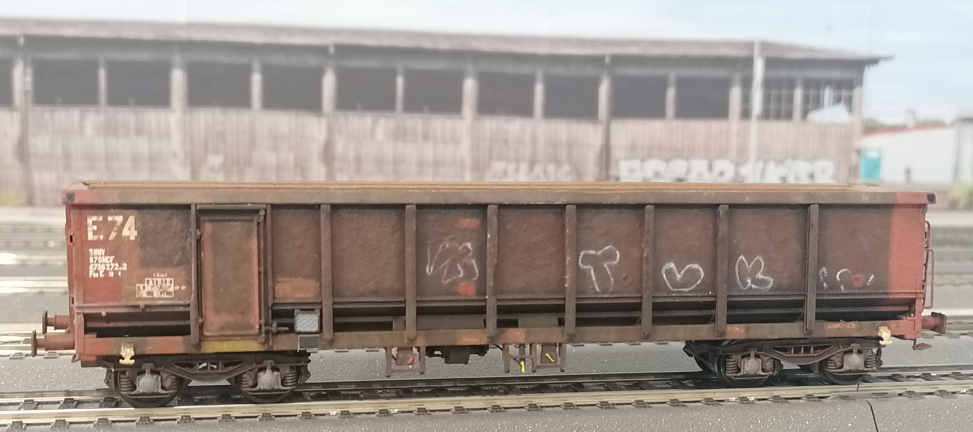

Messagepar bb22270 » 26 Avr 2021 14:55

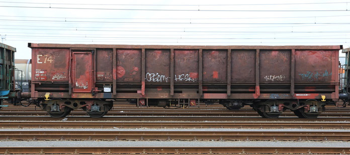

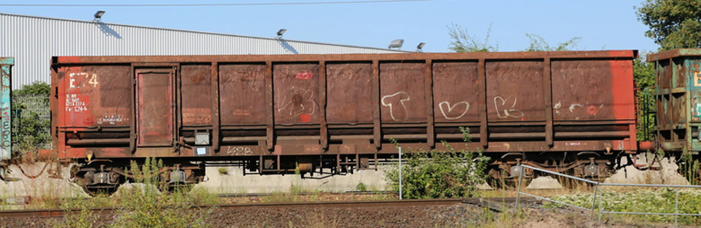

l'autre côté est tagué d'écritures.
Modèle issue des photos du site le wagon européen
Patine wagon E74 32.jpg (91.87 Kio) Vu 14545 fois

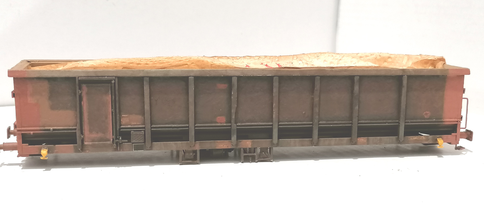

Messagepar bb22270 » 26 Avr 2021 14:57
En modélisme, cela donne ceci

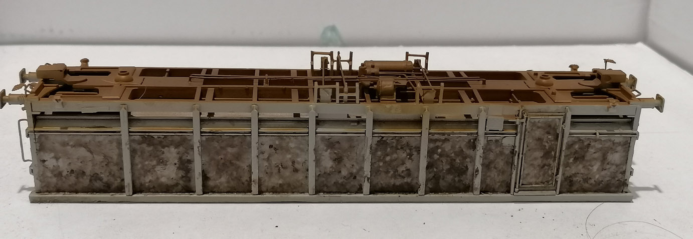

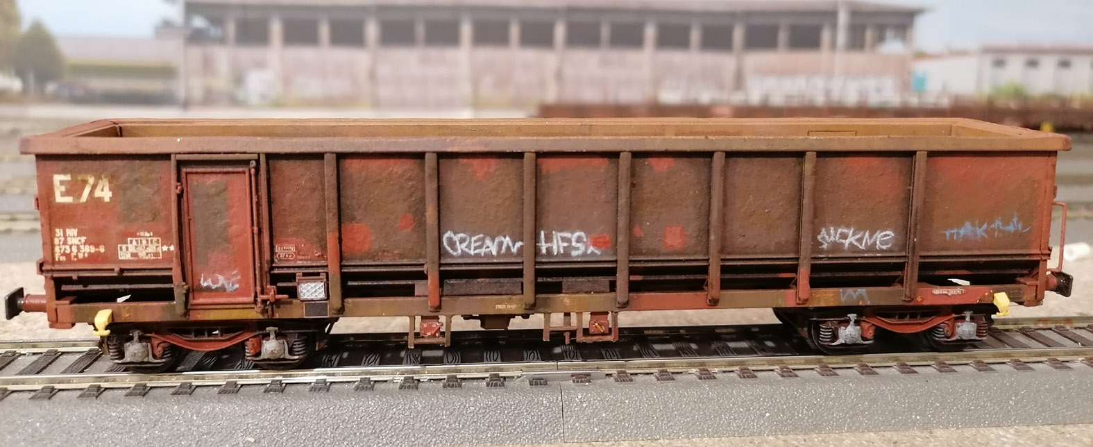

Messagepar bb22270 » 26 Avr 2021 15:00
Après, je fais pas mal de retouches notamment sur les décalques (qui sont tous neufs) et sur les endroits qui semblent "éloignés" du modèles, pour faire ressortir les couleurs rouges ou foncées. Je prend directement les acryliques ou de l'huile suivant les couleurs

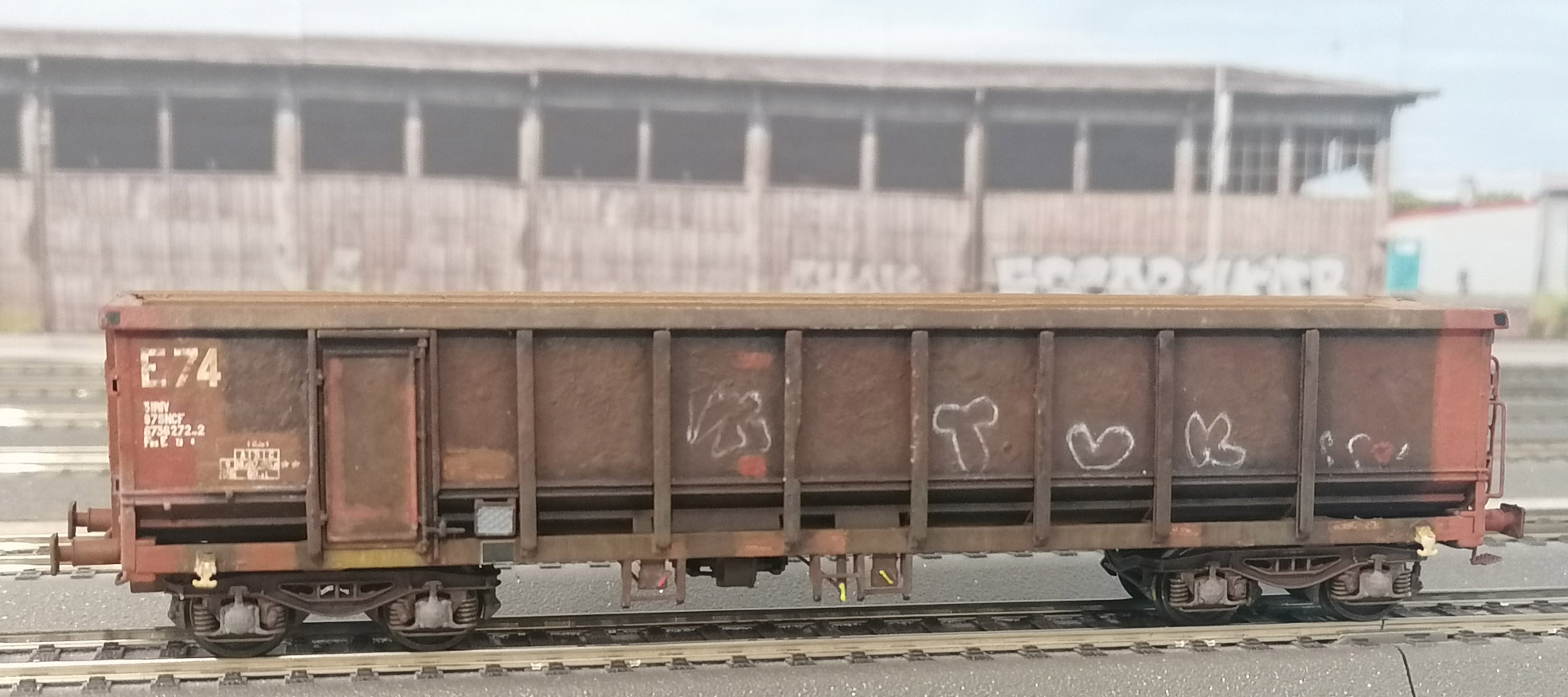

Messagepar bb22270 » 26 Avr 2021 15:02
L'autre face:

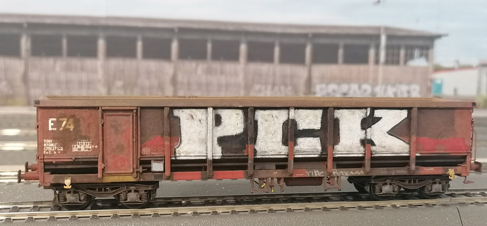

Messagepar bb22270 » 26 Avr 2021 15:06

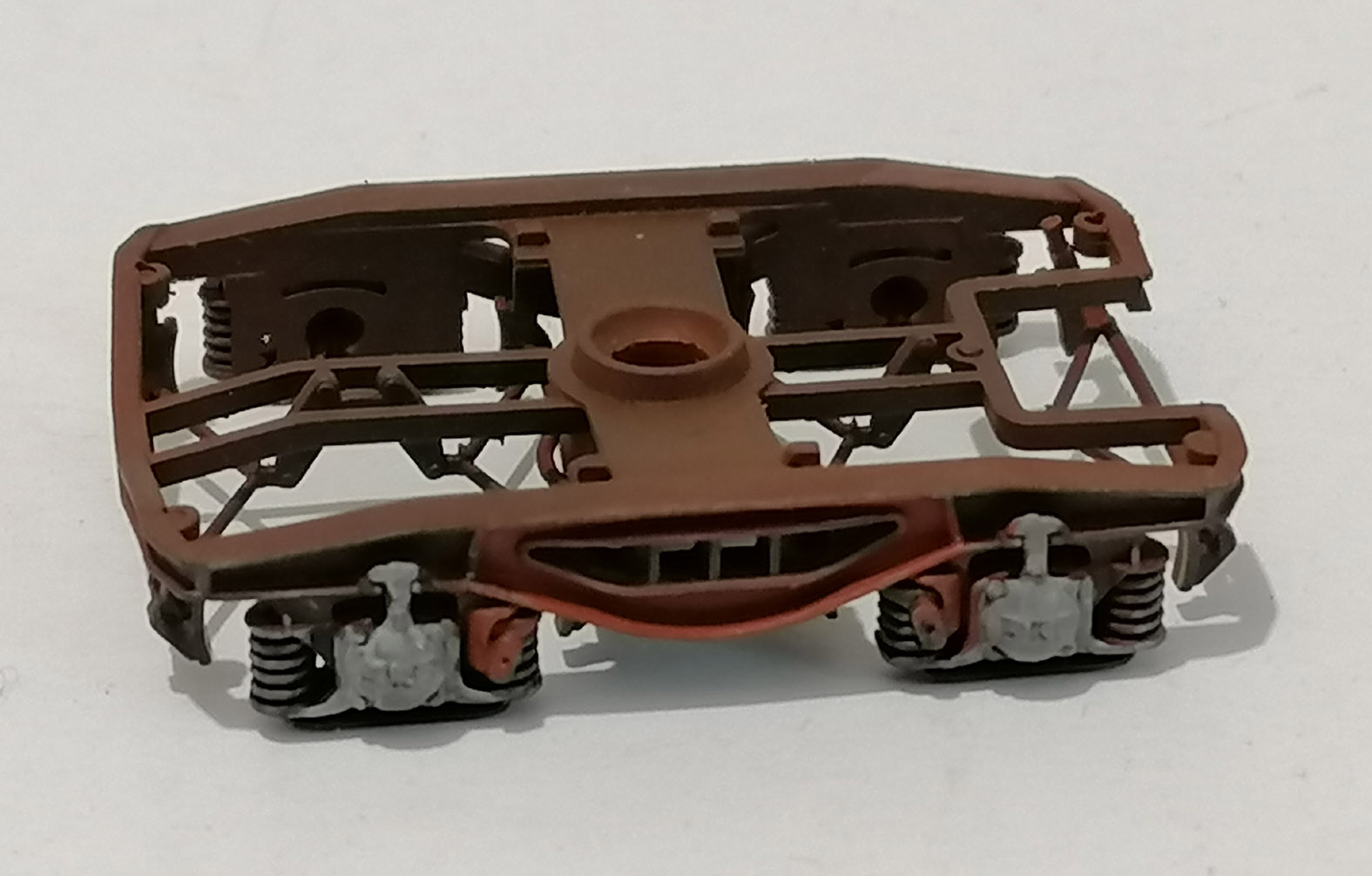

Les bogies ont été traitées à part.

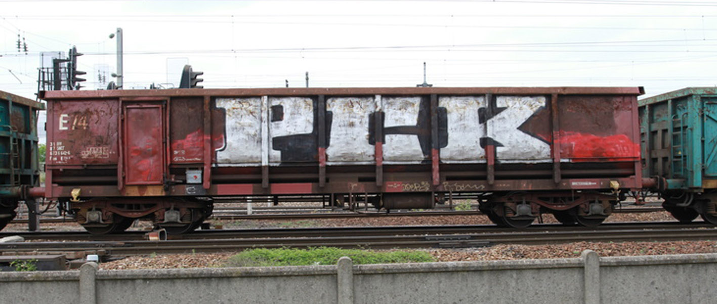

Messagepar bb22270 » 21 Mai 2021 20:18
Les images de référence pour la patine
Wagon E74 patine bb 22270 copie du wagon européen
