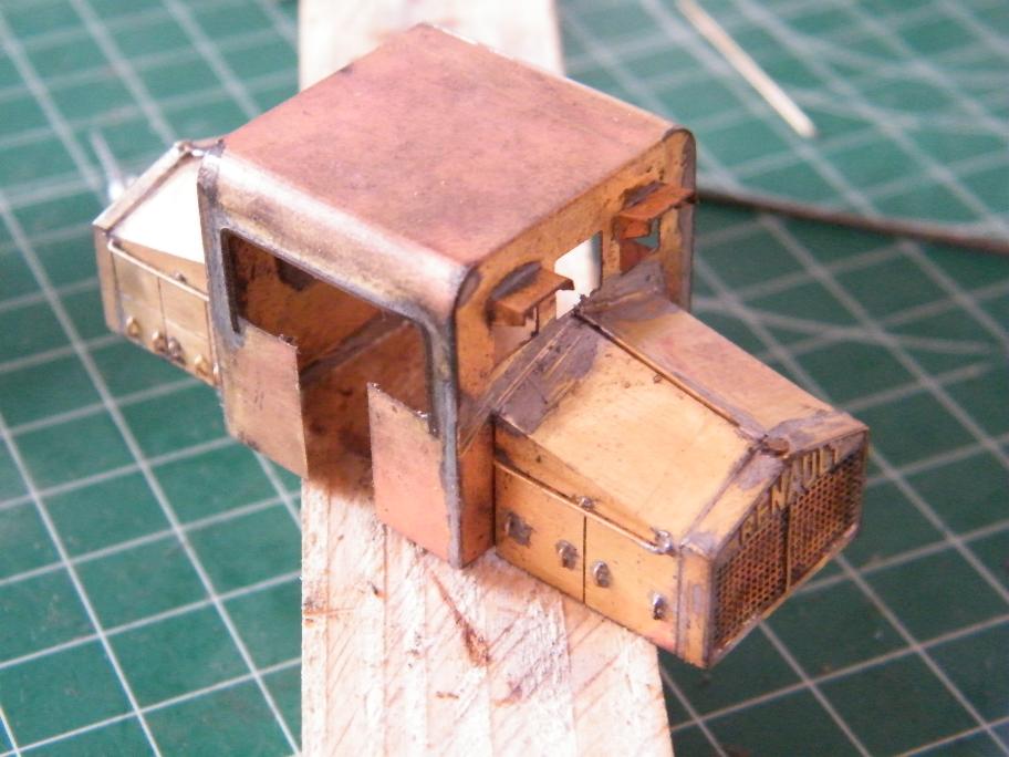

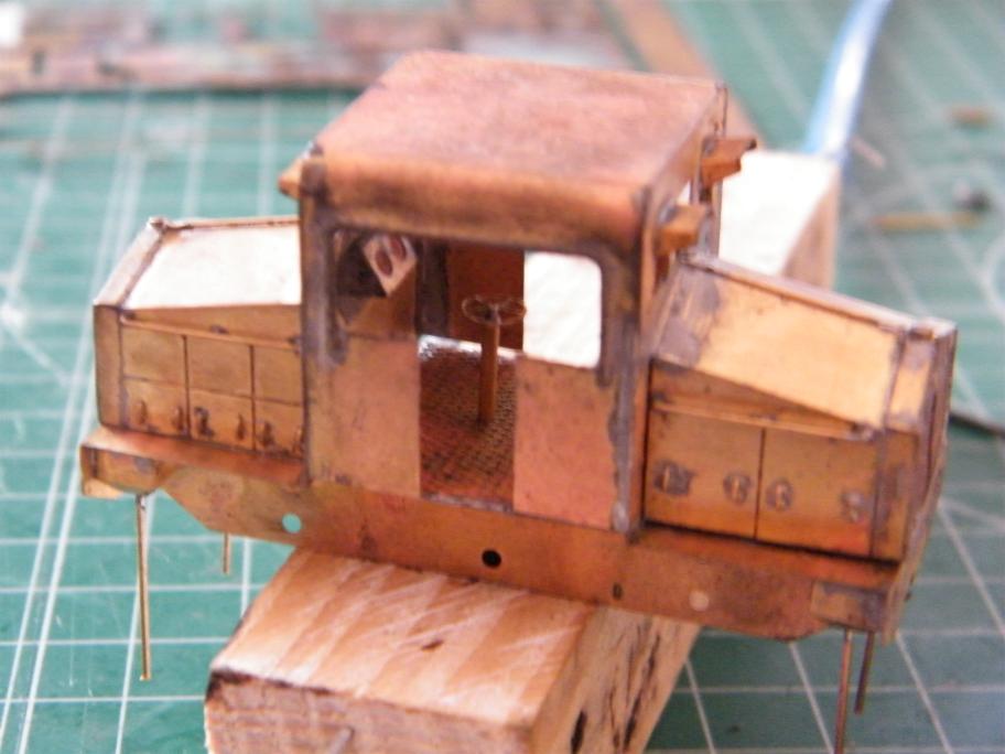

Je joins ici quelques photos parues dans d'autres sujets. Il s'agit de modèles réalisés par taz059 :bravo:
DU 84
Locotracteur Renault JJ

Messagepar taz059 » 20 Juin 2010 09:49
Ouah, un post rien que pour la photogravure, m'attendais pas à ça. Pour mes modèles ci dessus, mon outillage est basique:
- 1 fer à souder 25W avec panne large
- de la soudure en fil 0.8mm
- de la soudure liquide ( castotin en magasin de bricolage)
- de l'eau à souder (1litre d'acide chloridrique saturé de zinc qu'un copain m'a filé)
- un pinceau (pour badigeonner l'eau à souder) de taille 1 ou autre
- quelques pinces plates ( les miennes coutent 3euros et 7euros)
- un cutter ou scalpel pour séparer les pièces (sa marche aussi avec des pinces coupantes ou des ciseaux)
- un jeu de limes ( un lot de 10limes à 15euros on s'en sort bien)
- un jeu de foret et un drille à main.
- un stylo fibre (indispensable à mon avis)
- des gratoirs ( moi j'utilise des bout de lame de scie à métaux que j'ai retravaillé ca me coute rien)
- du produit à récurer (acheter en grande surface)
Personnellement, j'ai aussi investi dans
- un chalumeau (pour les fonderie c'est mieux)
- une SRE ( soudure par resistance electrique)
- des alésoires
- une equerre à chapeau ( pour souder à 90 c'est mieux)
- une plieuse

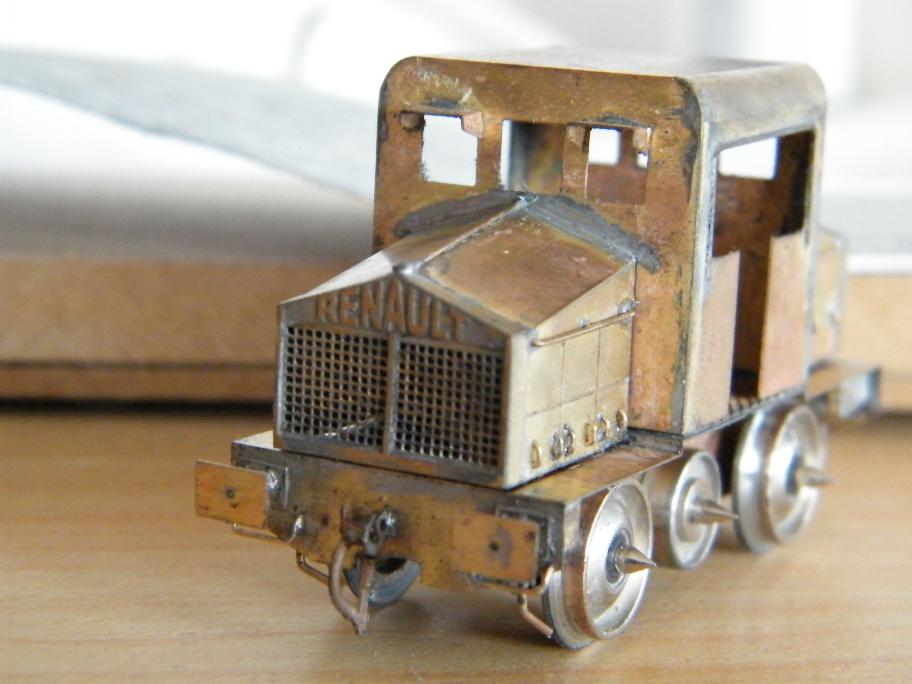

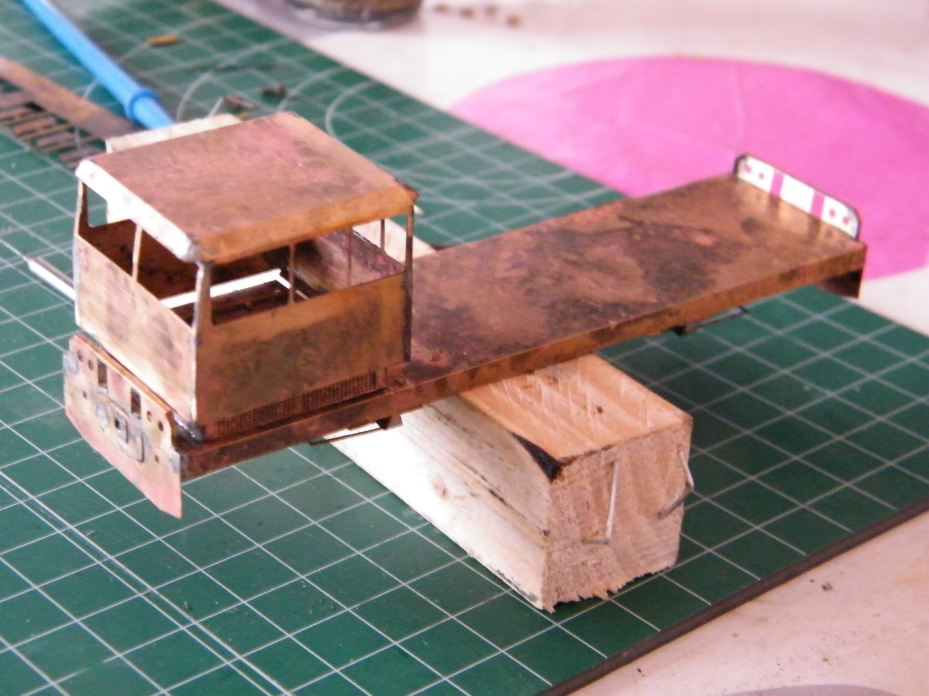

Messagepar taz059 » 23 Juin 2010 17:47
Salut à tous, j'ai un peu travailler sur mon locotracteur, voici une tite photo. Les essieux sont en provisoires

Messagepar taz059 » 23 Juin 2010 18:29
Bruno PERES a écrit:Bonsoir Tony,
Avances-tu de concert le travail sur la draisine ?
Bonsoir Bruno, pour l'instant la draisine est en arrêt, j'ai déja retravaillé la modification des marches-pieds, et je viens de voir que les essieux ne passent pas je dois modifier les portes essieux. Le locotracteur étant en bonne voie la draisine sera attaqué après. J'ai également commencé à étudier la grue de levage, y'a du taf aussi. mais pas de souci je mettrai à jour les nouveautés de la draisine lors de son démarrage. J'espère réaliser plusieurs modèles DU84 et 85 avec cabine nervuré et lisse, mais c'est qu'un projet futur. Je voudrais réaliser tellement de chose mais la fabrication d'un typon c'est beaucoup de boulot (40h pour le JJ avec réalisation de 2 prototypes)
