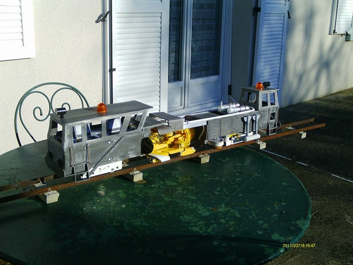

bonjour,
voici la bourreuse en cours de réalisation en version libre
celle-ci tond sur les cotés,elle ponce les rails pour améliorer le contact électrique et elle souffle les poussières
la motorisation est faite avec un moteur d'essuie glace de voiture
la carrosserie est réaliser avec du tuyau 110 en pvc mis en forme avec un décapeur thermique
n’hésiter pas a me questionner
cordialement
Serge

Bonjour Serge,
Pour de l'inspiration libre, la caisse se rapproche pas mal des 07 16 ou 07 32 :bravo: :bravo: :bravo:
Échelle I, G ?
Merci pour les photos :D

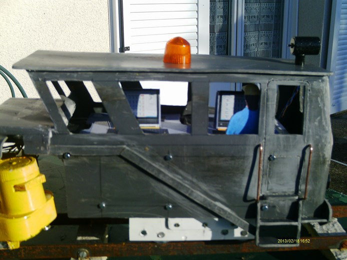

Messagepar alainpyro » 26 Mar 2013 18:42
toutes les plaques planes sont en tube ? :hein33:
c'est un boulot de fou :hein86:
félicitation pour cette réalisation :bravo: :bravo: :bravo:

Messagepar serge37 » 26 Mar 2013 18:55
bonjour Bruno,
effectivement je me suis inspiré de ces modèles
quand a l'échelle je ne connais pas le tableau des lettres, je suis parti d'une photo
elle mesure 96cm de long 14 en larg et 20 en haut
(quand j'ai commencé j'ignorais qu'il y avait une normalisation pour le modélisme)
et je me suis imposé la règle de 14x20)
actuellement elle est en peinture
à bientôt
Serge

Messagepar serge37 » 26 Mar 2013 19:01
bonjour Alainpyro
non c'est tout simple il suffit d'avoir un décapeur thermique de 1400w et d'un bon vieux fer a repasser assez lourd de grand mère (non électrique )
très facile a travailler et il se colle avec colle de plombier
à bientôt
serge37
