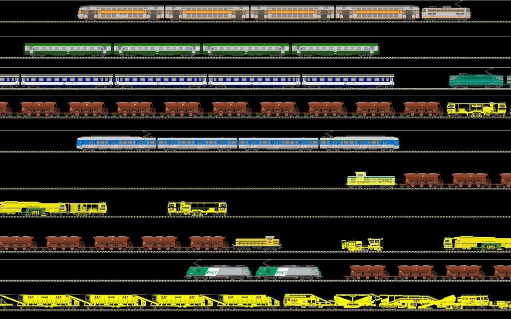

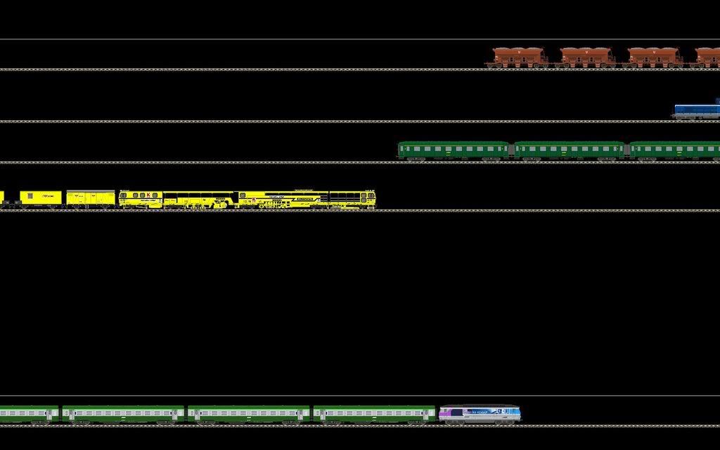

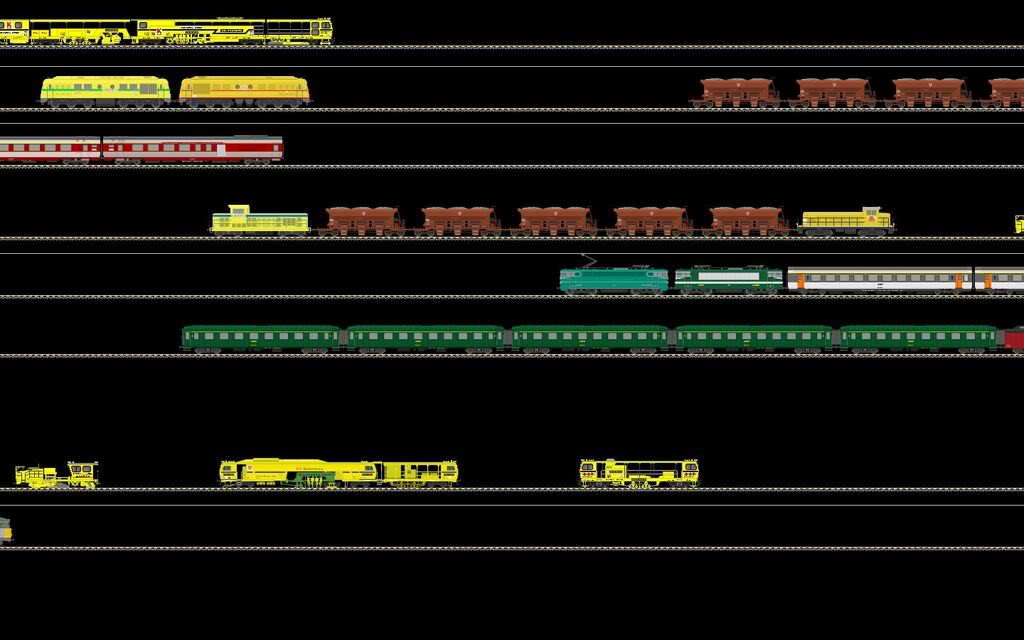

Messagepar breizhoo » 13 Aoû 2008 07:28
Voici quelques capteurs d'ecran
A noter que les groupes de bourrage de la 09 3X fonctionnent sur la photo ci dessous mais cela ne voit pas :)
D'après ce que j'ai pu voir hier soir, il semblerait que l'identification des V100 a été réalisé sur la meme base que ces images.
Peut etre que wim pourrait nous expliqué comment il a réalisé les differentes images de V100? et peut etre nous fournir les images pour les mettre dans l'ecran de veille car ce n'est pas compliqué.

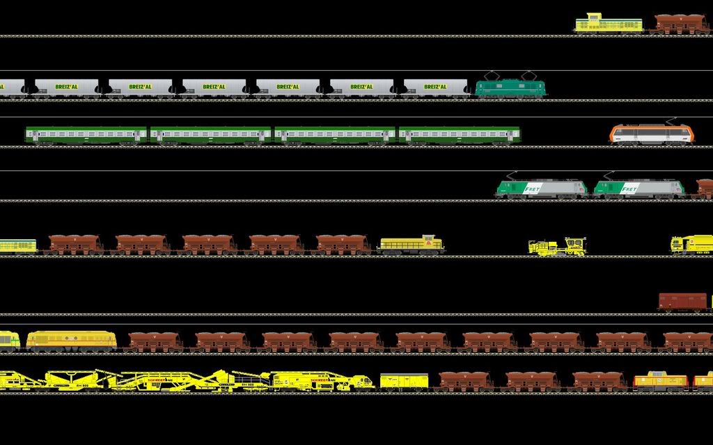

Messagepar breizhoo » 13 Aoû 2008 09:17
bonjour,
j'ai rectifié la degarnisseuse car la RM 801 est aussi dans la base!
voila ce que ça donne

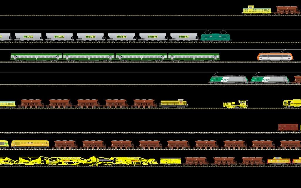

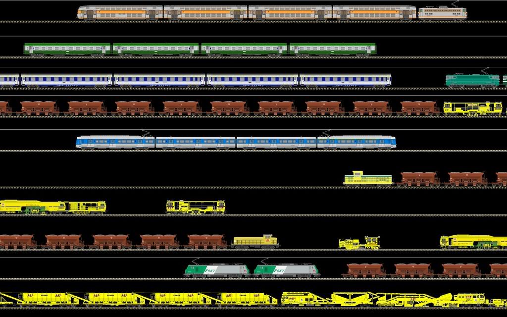

Messagepar breizhoo » 13 Aoû 2008 14:37
bonjour,
voila les deux modeles
RM 900
Et RM 801
