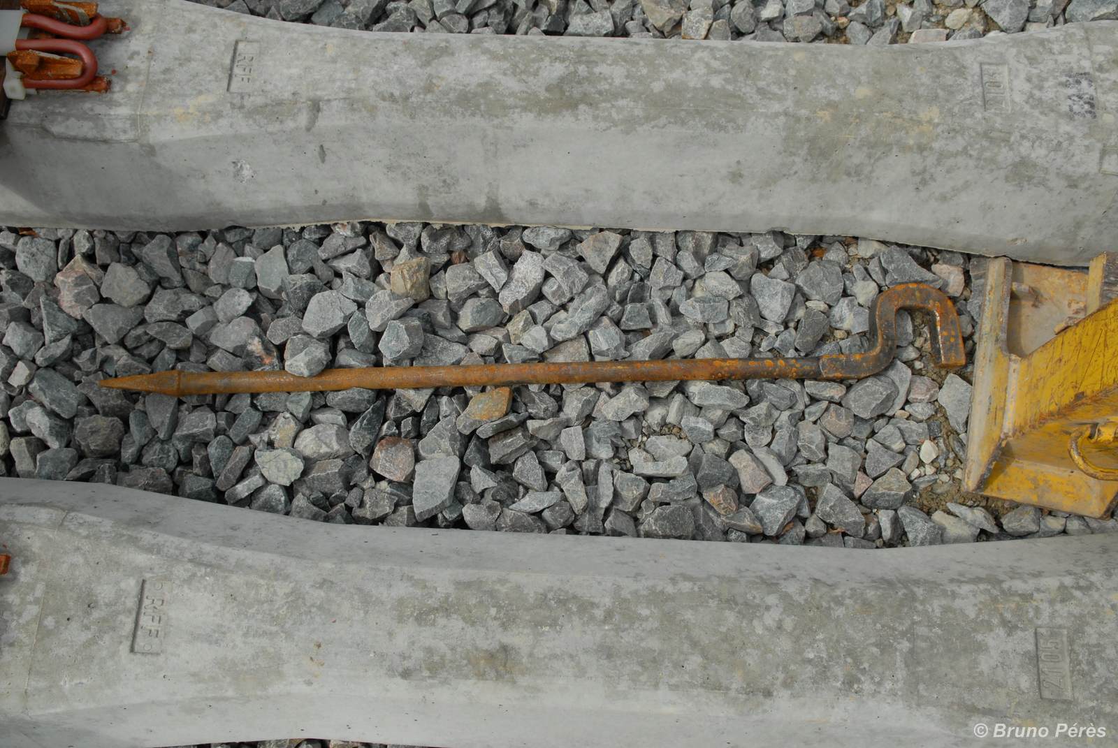

Messagepar Bruno PERES » 01 Juil 2012 14:01
Croisé sur un chantier hier, je ne sais à quoi sert cet outil :nonnon09: :spamafote: Est-ce que l'un d'entre-vous pourrait éclairer ma lanterne ... voire donner le nom du fabricant et la référence ?

C'est une pince à faire quartier, Pouget en fabrique (cf lien ci-dessous)
Cet outil comme son nom l'indique sert a "tourner" le rail, très utile lorsqu'une barre à décider de se déverser.
La crosse s'emboite au niveau du patin du rail.
L'embout pointu sert souvent pour virer les capuchons qui existent sur les traverses béton, à l'endroit ou s'insert le tirefond ou le goujon.

Messagepar Bruno PERES » 02 Juil 2012 17:29
Merci pour ta réponse. C'est donc ce que d'autres fabricants appellent un tourne-rail.

Messagepar CC65500 » 11 Jan 2013 17:33
C'est ce qu'il utilise dans le deuxième wagon C du Giperail pour ramasser les pièces (enfin il me semble avoir vu ça)
