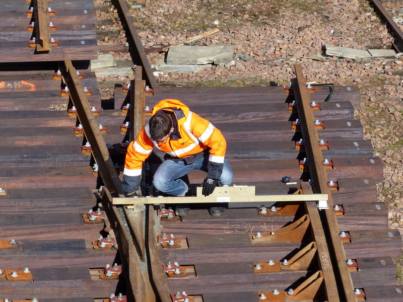

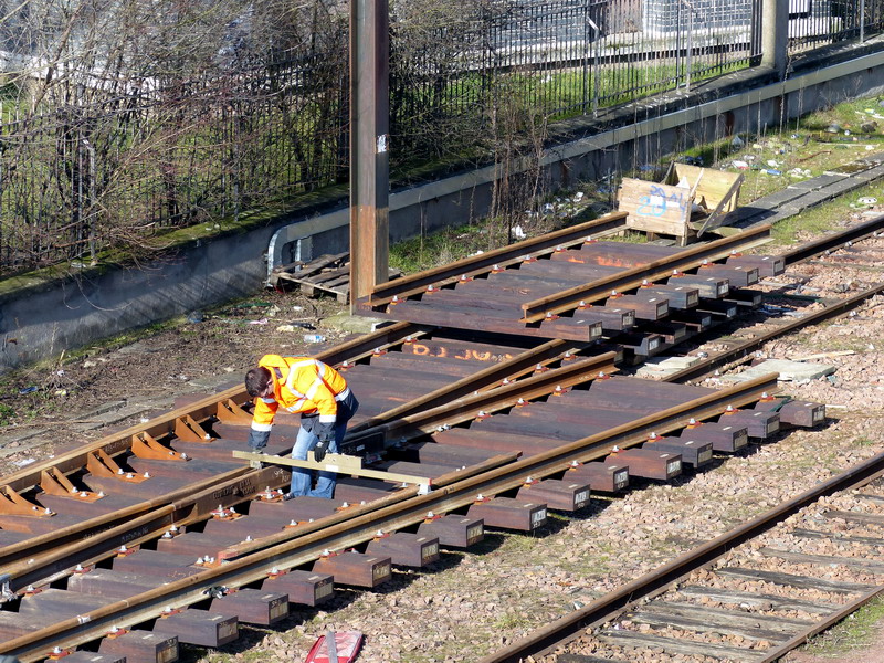

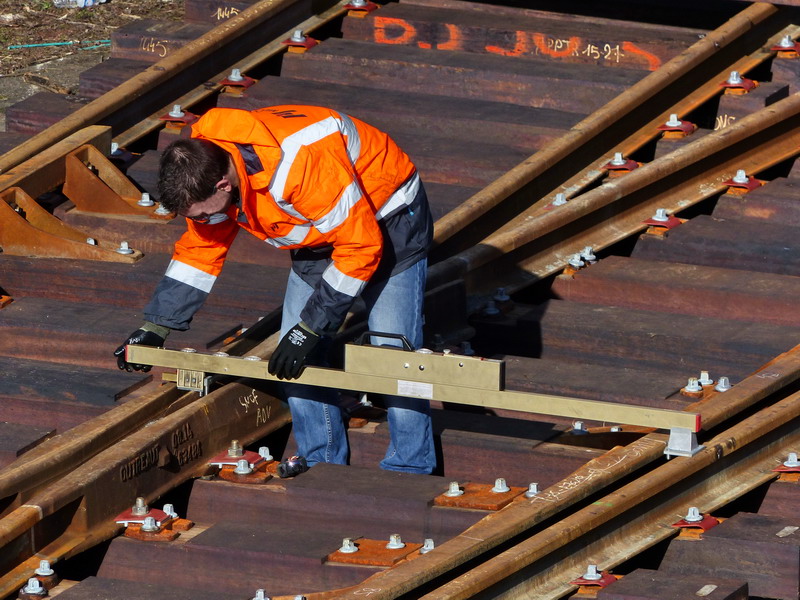

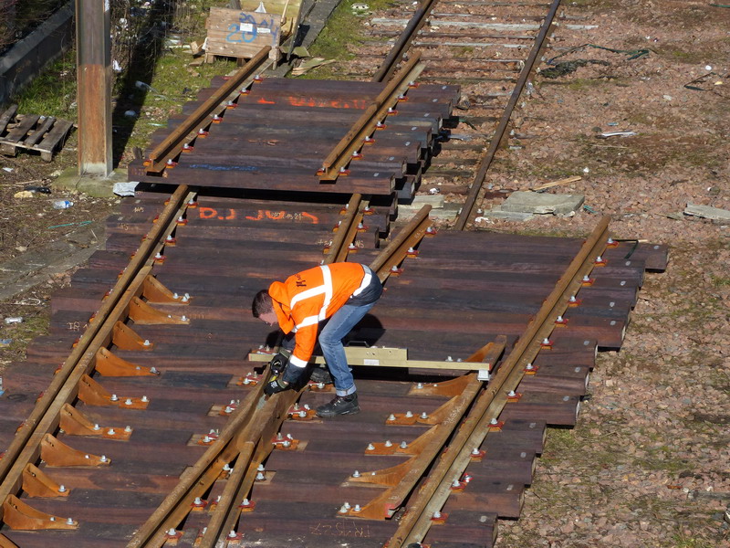

Voici une règle manuelle Geismar pour contrôler le devers sur un aiguillage pour le RVB de la gare de Tours avec une personne de Meccoli
Tours le vendredi 27-02-2015
Régle controle devers Geismar (2015-02-27 Tours) (1).jpg (284.63 Kio) Vu 8463 fois
Régle controle devers Geismar (2015-02-27 Tours) (2).jpg (222.03 Kio) Vu 8463 fois
Régle controle devers Geismar (2015-02-27 Tours) (3).jpg (226.45 Kio) Vu 8463 fois
Régle controle devers Geismar (2015-02-27 Tours) (4).jpg (193.69 Kio) Vu 8463 fois

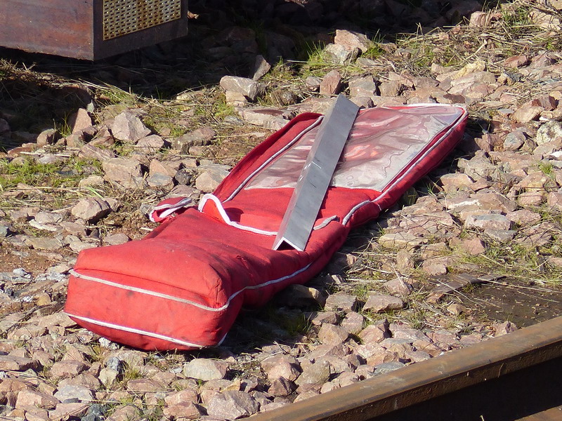

le sac de la règle manuelle Geismar :D

C'est une règle de contrôle d'appareil de voie qui permet notamment de prendre:
- les cotes de protection de pointe
- les cotes d'équilibrage du contre-rail
Avec en plus les écartements (et les dévers mais ça c'est une fois l'appareil posé dans le trou).
