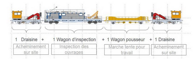

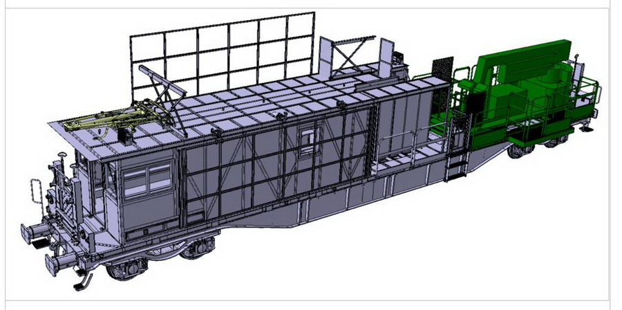

Projet de construction d’un Wagon d’Inspection des Tunnels (WIT)
SNCF Réseau souhaite faire l’acquisition de 7 Wagons d’Inspection des Tunnels et potentiellement 4 supplémentaires (1 prototype + 6 séries + 4 optionnels) afin de réaliser les chantiers de visite des tunnels et des tranchées couvertes.
Ces wagons seront équipés entre-autres d’un module de cantonnement (atelier, cellule de vie..), d’une plateforme fixe de toiture et d’un élévateur
de personnel.
l’EIV Quercy Corrèze à en charge le montage des wagons WIT a partir d'un châssis d'un wagon Sgnss de 19,640 m
il sera incorporé dans une rame pour la maintenance afin de réaliser les chantiers de visite des tunnels et des tranchées couvertes.

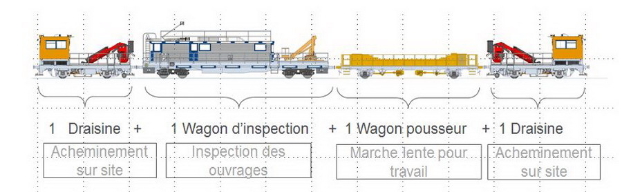

en voilà la composition future
