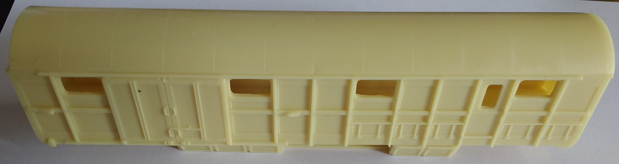

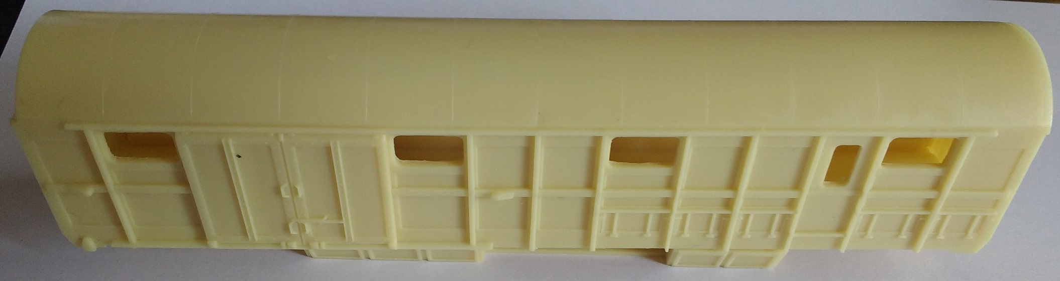

Voici le 1er tirage résine de notre 1er kit an train au 1/87eme
le WGSI : wagon de secours grande intervention
disponible en kit avec 3 décorations différente + de quoi faire les voiture d’accompagnement. Nîmes bordeaux archère
livré avec attelage a élongation, tampons en bronze, une petit planche de photo découpe, décalcomanie, etc ( reste à finir le kit :); Mais sans bogie
Moulage visible à trains mania ce week end
d'autres photos sur mon site http://www.tchoutchou.fr

Intéressant ce kit, mais pas pour faire un WSGI :nonnon: Je suis plutôt intéressé pour en faire une version atelier Infra toulousaine, voire deux (lien1, lien2). J'ai ces projets en tête depuis longtemps (pour mon CREM toulousain), mais l'idéal serait d'avoir aussi les décalcos qui vont bien :siffle: D'ailleurs, je dois avoir quelques photos de ces wagons qui trainent :mrgreen:
Petites questions :
- sur quelle base a été réalisé le modèle maître ?
- est-ce que caisse et châssis sont séparés pour pouvoir poser les vitrages sans difficulté, et surtout sans peur de les faire tomber à l'intérieur de la caisse ?
- est-ce que le dessous de châssis montre un peu les longerons et autres poutres et système de freinage ?
- est-ce qu'un type de fixation de boggies est privilégié (fixation par vis, LSM, REE, ...) ?
- pour compléter les réponses à ces deux questions, pourrait-on avoir une photo du châssis ?

Après examen du kit et du wagon réel, le kit ne conviendrait que pour le 80 87 979 1 204-1 Uas H 55 6 - SNCF-TL. Il y aurait trop de boulot pour mettre à niveau le kit en vue de représenter le 80 87 979 1 990-5 Uass H 70 6 - SNCF-TL. En effet, il faudrait notamment reprendre une extrémité qui ne comporte ni coffre, ni porte, il faudrait également repositionner une partie des ouvertures latérales qui sont plus basses et différentes. Malheureusement, je n'ai jamais photographié que le 990, pas le 204 :( :spamafote:

la base est un jouef modifier en profondeur, reste enfaite les porte et le toit
le châssis est séparé, les coffres aussi, il ce fixe par visage sur le châssis
le châssis montre le jouef, avec le rajoute les bonbonnes d'air en séparé
fixation par vis, car certain veulent du ree, d'autre du jouef, etc ....
et prévoir le kit pour minimum trois type de fixation, c'est compliqué
pour t'es decalcos, vue que tu sais dessiné avec ilustrator, tu sais ce qu'il te reste à faire .... et après je te les fabrique
la le wagon est dans les caisses de retour de trains mania, peut pas décharger la voiture il pleut.
je fais des que je peux
