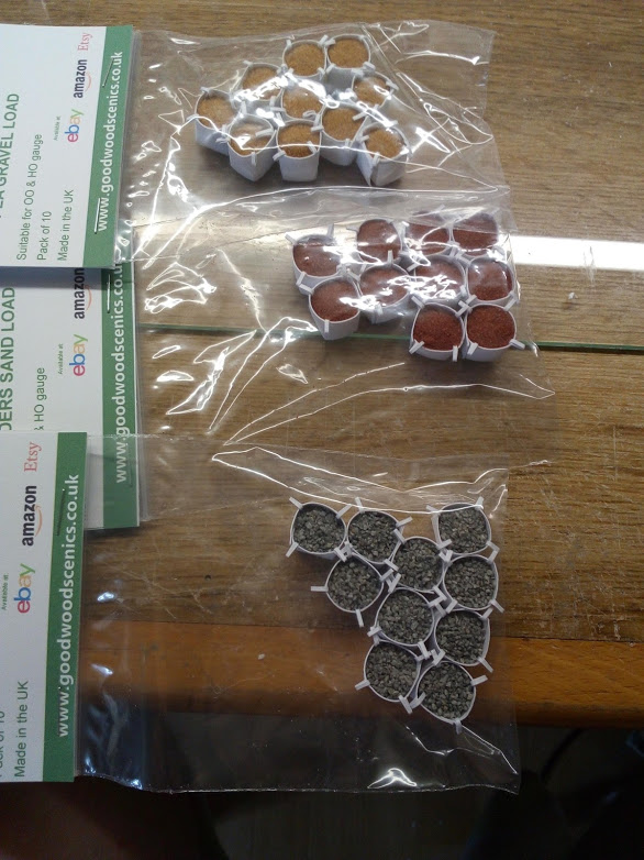

bonjour
l'entreprise Anglaise Goodwood Scenics Ltd propose des Big Ball (1t) intéressant pour le chargement sur des wagons plats
voici le lien https://www.goodwoodscenics.co.uk/searc ... -page/bags
les big Ball sont vendu par lot de 10
j'en ai commandé des blanc je vous tiendrai dès que je vais les recevoir

Messagepar ttxdudu90 » 19 Mai 2020 20:02
J'ai reçu le colis aujourd'hui
Je vous mettrai des photos demain car là je suis lessivé de ma journée de travail c'est surtout la chaleur qui m'a mis k.o.

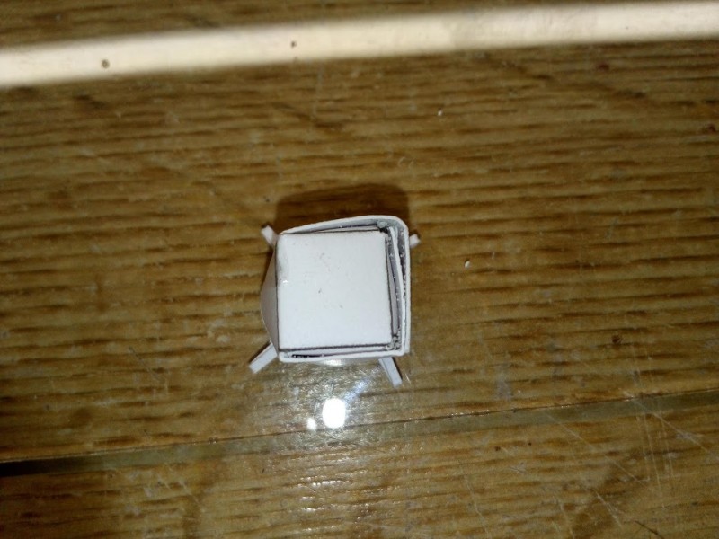

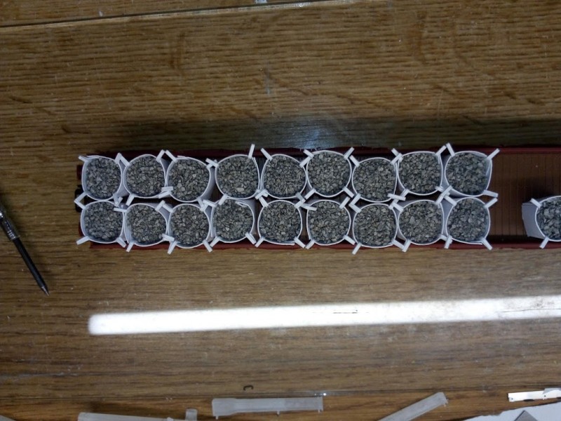

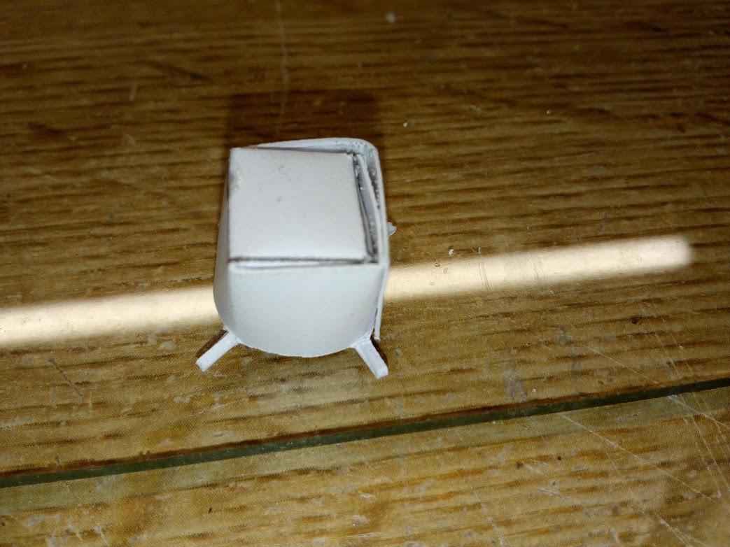

Messagepar ttxdudu90 » 23 Mai 2020 08:13

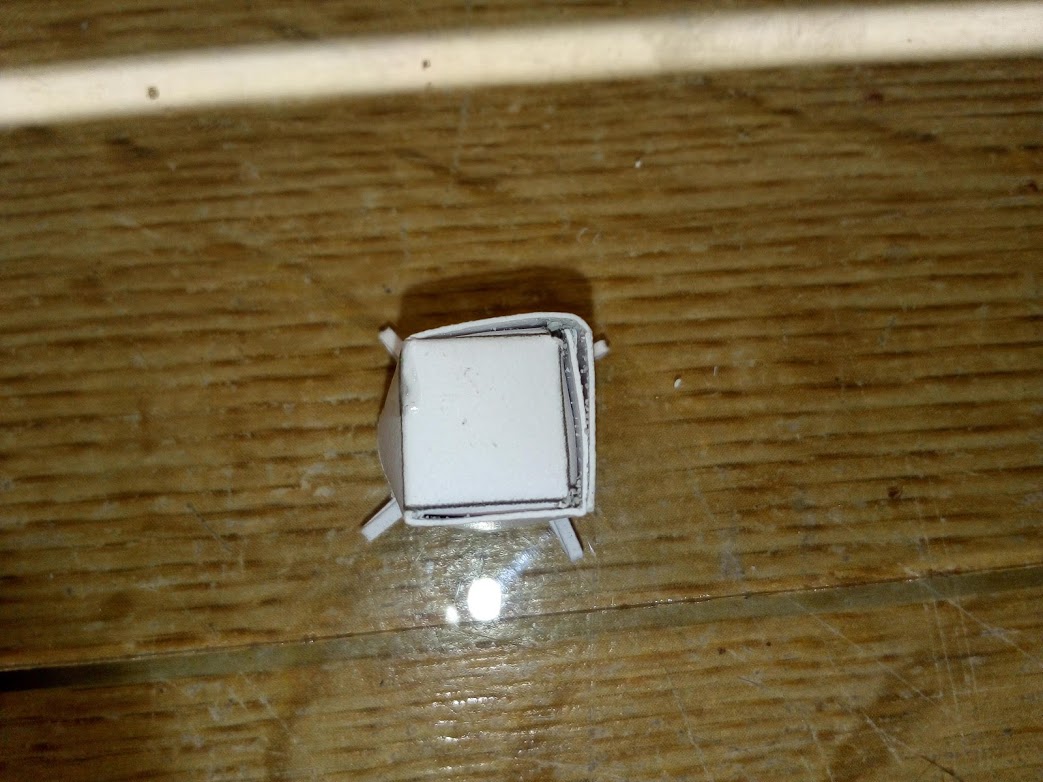

les big bag sont réalisé a partir de pliage et la matière ressemble beaucoup à du papier canson a dessin
Re: [HO/OO] Big Bag
Messagepar ttxdudu90 » 23 Mai 2020 08:16

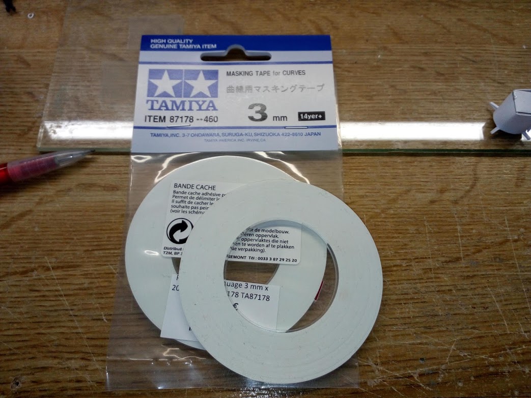

pour ceux qui voudrai les réalisé soit même il vous faudra du papier canson et pour les sangles je pense a du ruban de masquage d'un millimètre

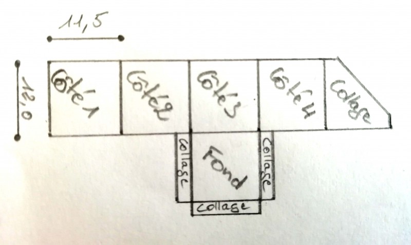

Messagepar Bruno PERES » 23 Mai 2020 10:50
Bonjour Guillaume,

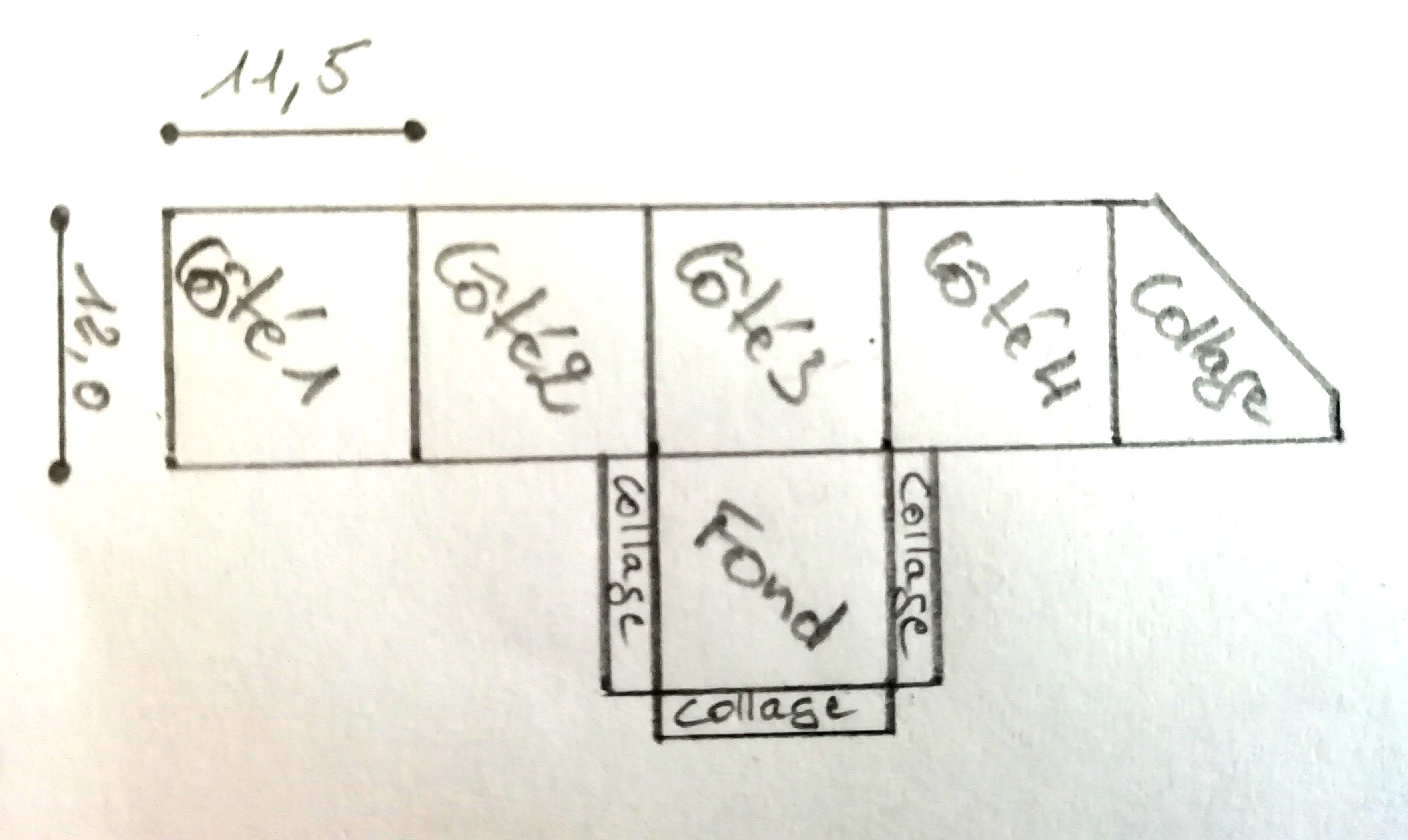

Je pense effectivement qu'il sera facile de réaliser soi-même ses big bags de 1 m3.
A la vue de ta photo, je me suis amusé à faire ce petit plan. La photo d'un modèle réel montre qu'un coup de feutre peut reproduire facilement les coutures de angles.
Un petit plan réalisé sur ordi peut permettre de multiplier sur une feuille A4 les découpages à faire à la main ou avec une imprimante Silhouette par exemple, et il est facile d'y intégrer des logos et autres en suivant les exemples de ce lien.

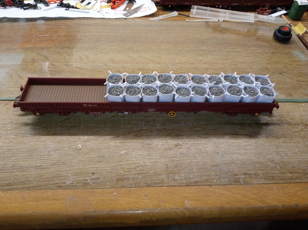

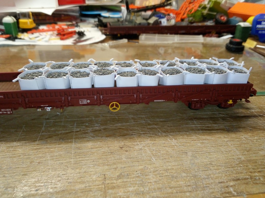

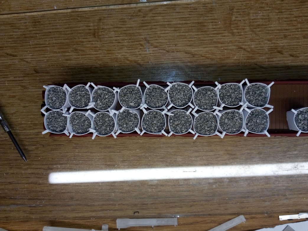

Messagepar yoyo ttx 59 » 25 Mai 2020 16:01
Salut Guillaume :coucou:
C'est mi mi tout plein , mais deux trucs me gênent .
Tout d'abord l'épaisseur du papier .
Ensuite , le raccord beaucoup trop visible ( surtout vue l'épaisseur ) .
Mais bon , l'idée est la .
Salut Bruno :coucou:
Bruno PERES a écrit:Je pense effectivement qu'il sera facile de réaliser soi-même ses big bags de 1 m3.
Ou autres capacités , comme les 1,35 m3 par exemple :siffle: .
La a chacun de voir le modèle désirer tout en suivant ton lien ou l'ont trouve certaines cotes .
