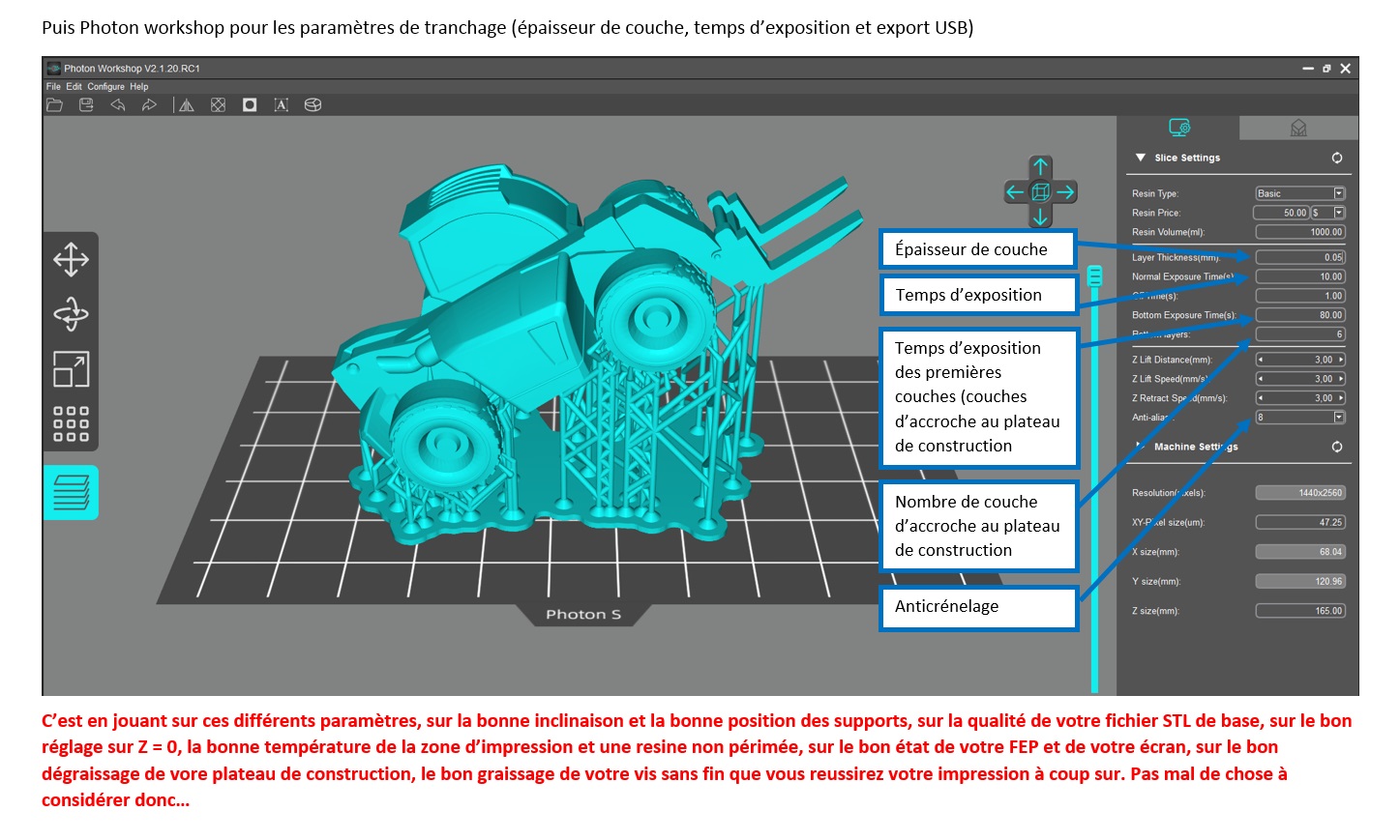

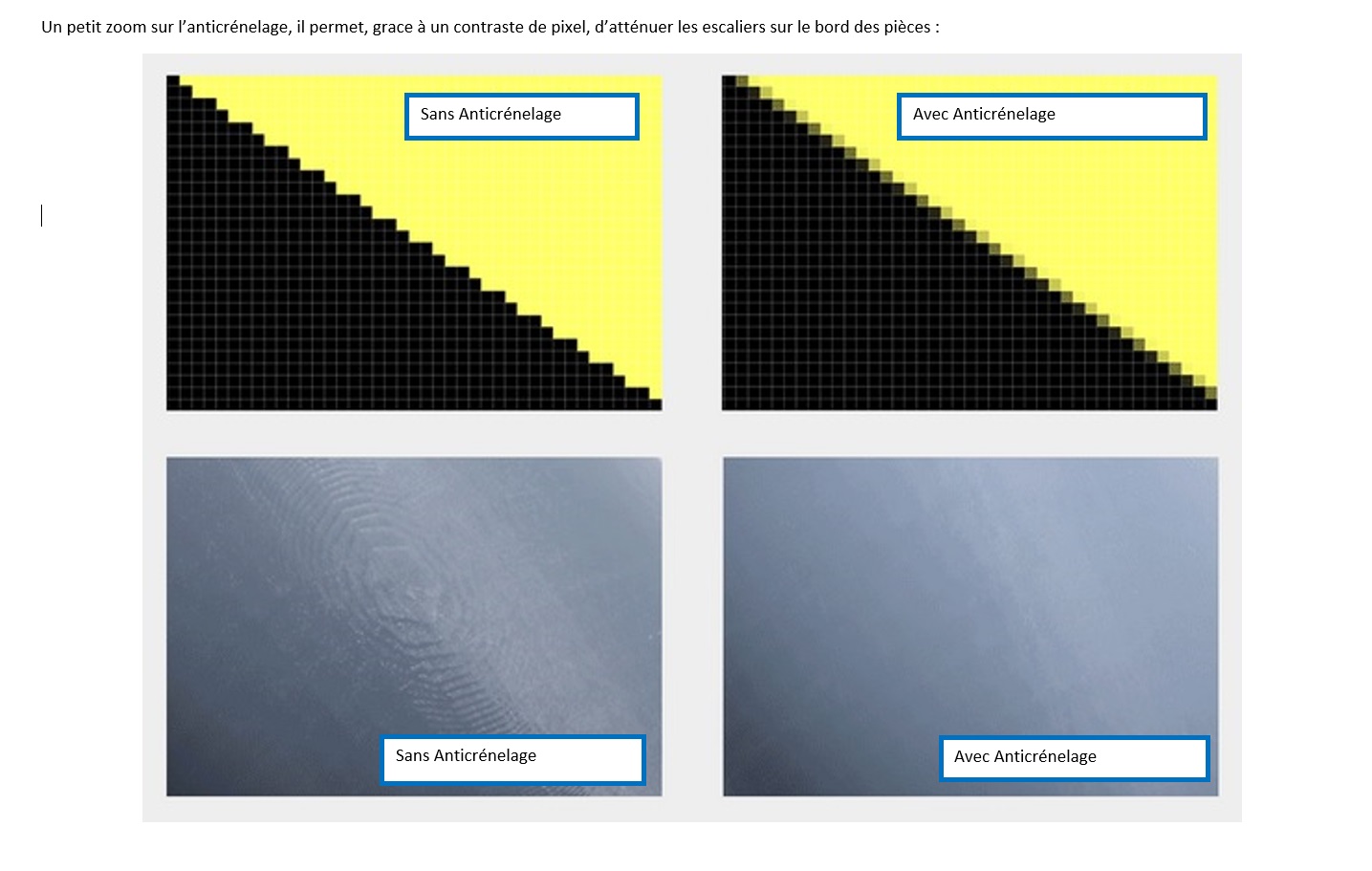

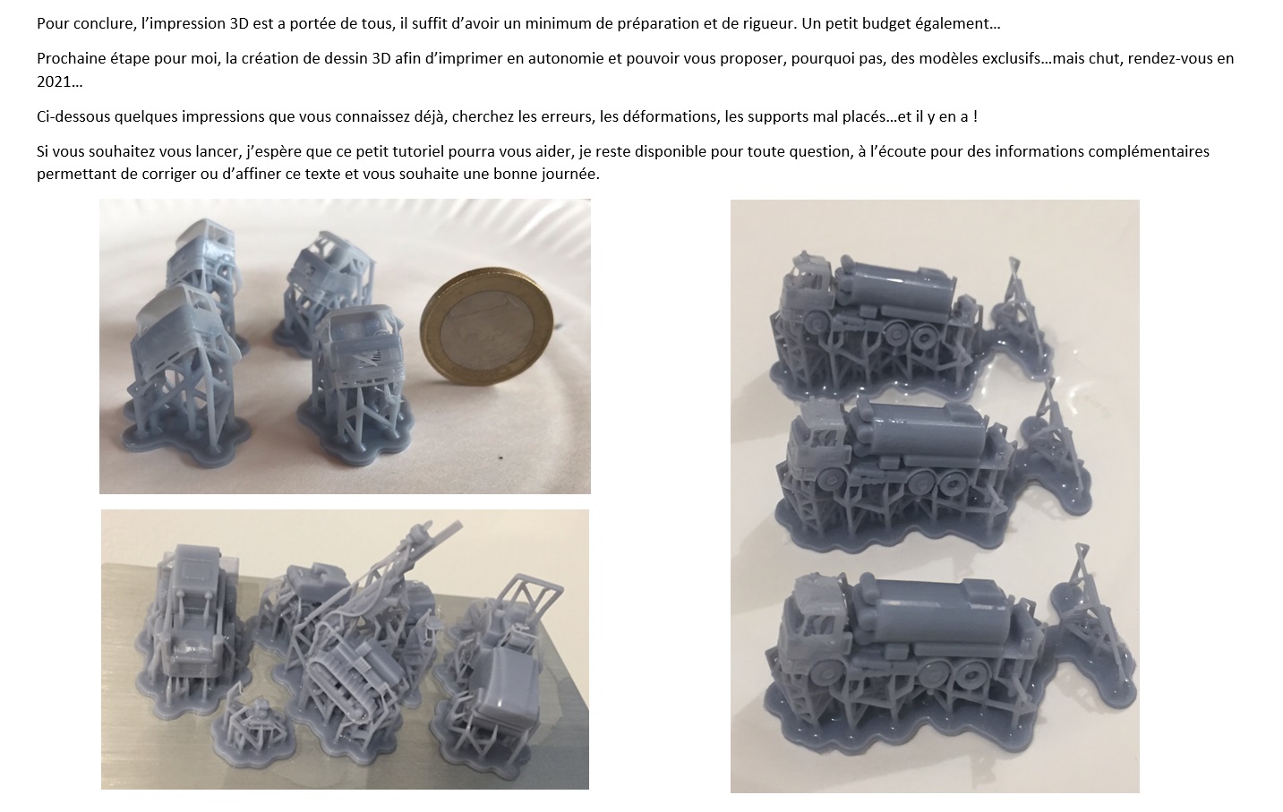

Messagepar Daventry » 30 Déc 2020 22:36

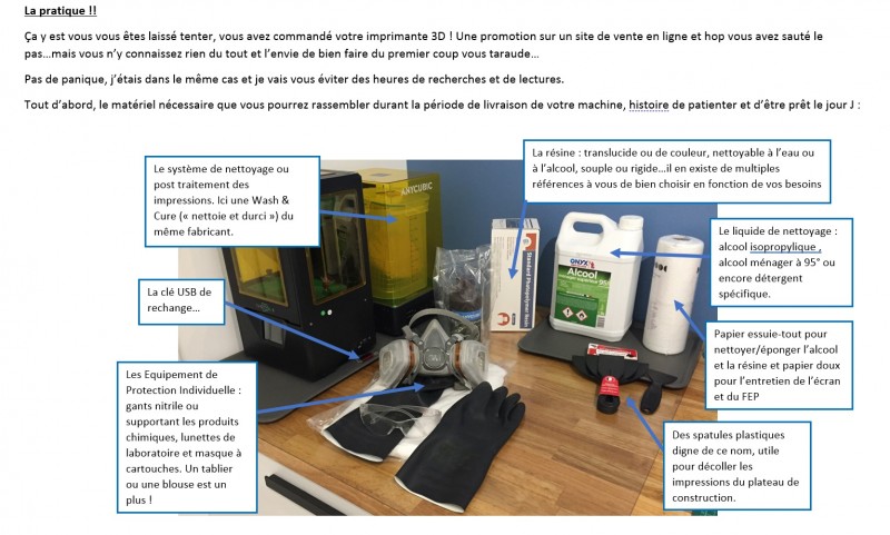

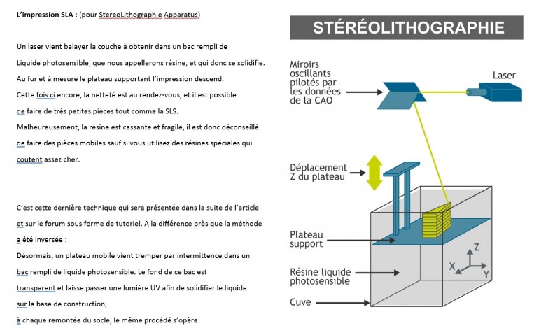

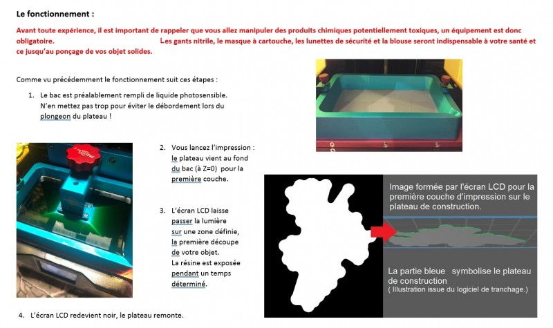

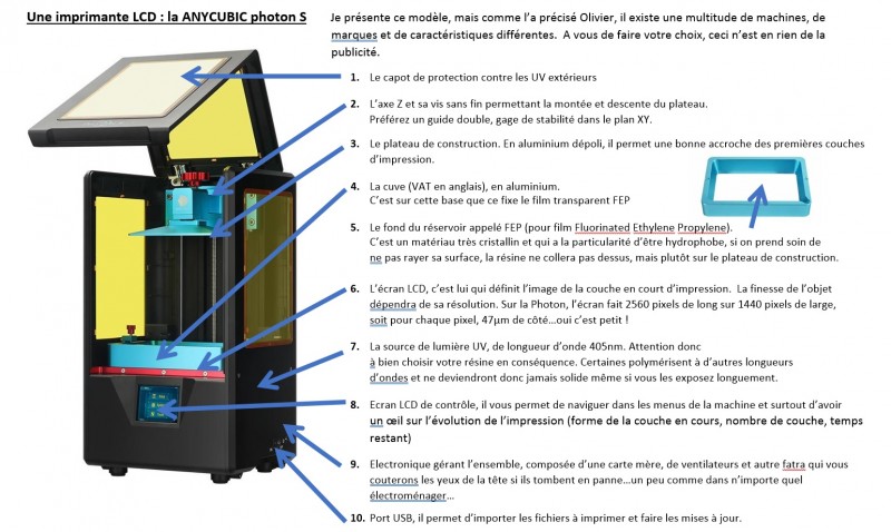

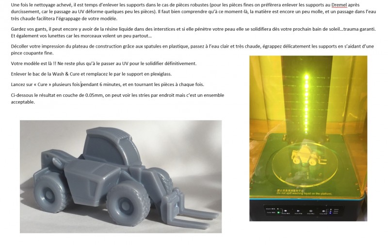

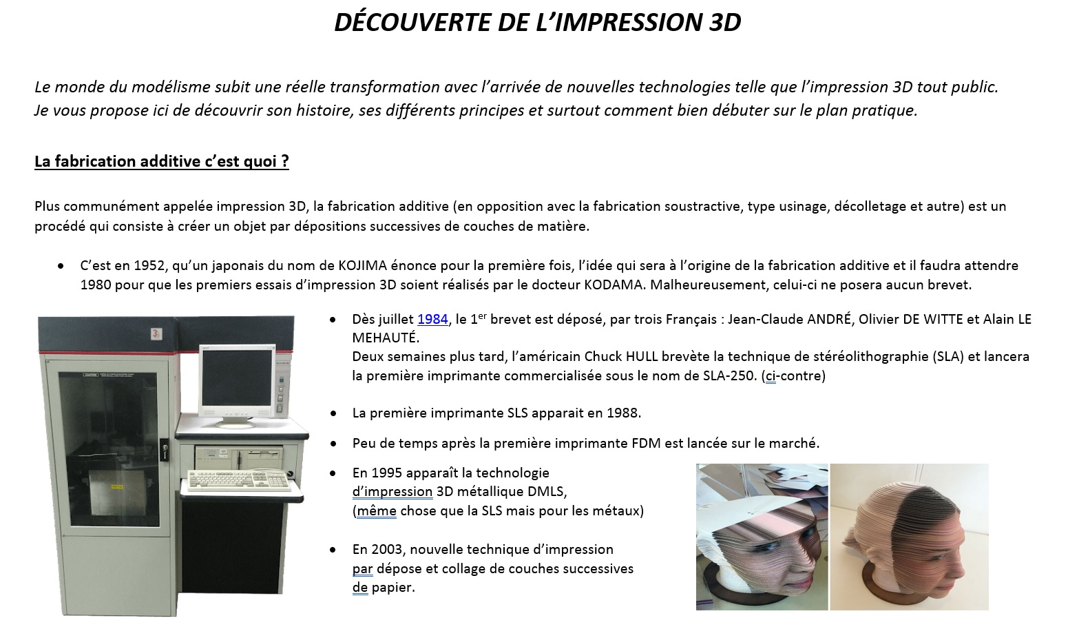

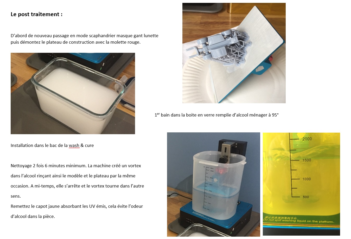

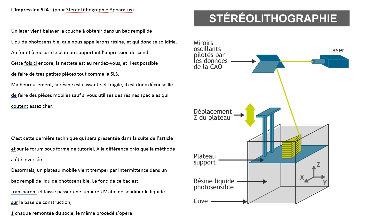

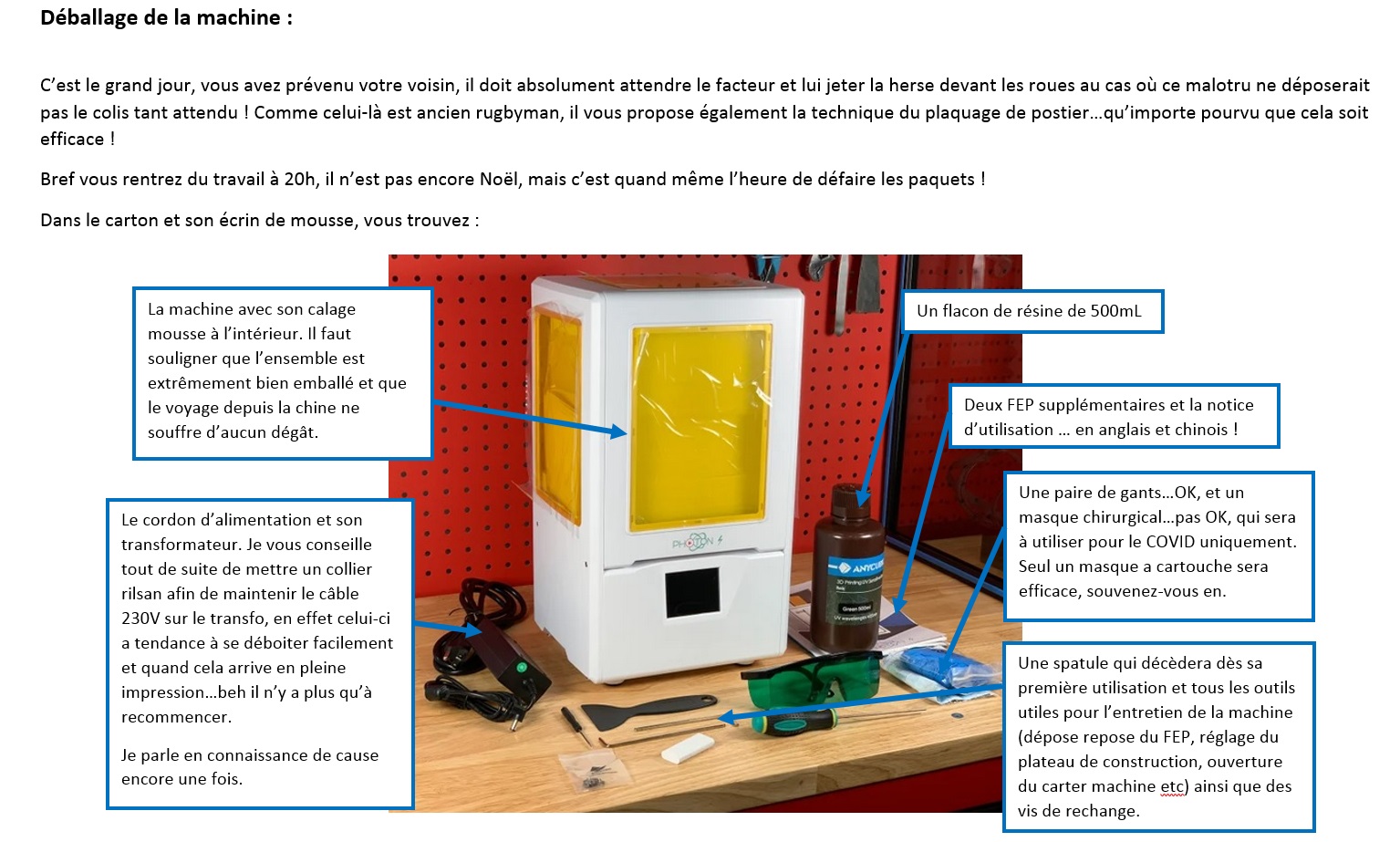

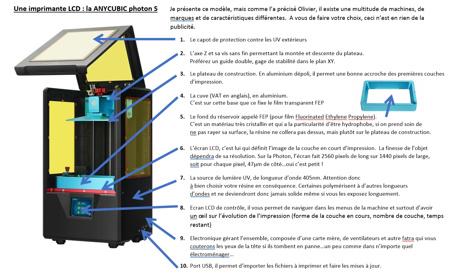

Bonjour à tous,
J'espère que vous allez bien en cette fin d'année si particulière. A la demande de Bruno, je vous transmets un petit tutoriel effectué pour un autre forum et qui, je l'espère, saura vous intéresser.
Je reste à votre disposition pour modifier, corriger et enrichir ce texte avec votre aide.

Messagepar Bruno PERES » 31 Déc 2020 12:50
Hello Max,
Top, merci de nous faire partager tes recherches et ton expérience ... et bravo pour tes réalisations :bravo: Pour un débutant dans le dessin et l'impression 3D, tu te débrouilles plutôt bien ;)
