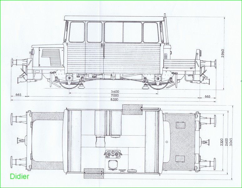

Voici le plan coté de la DU 65 ;)

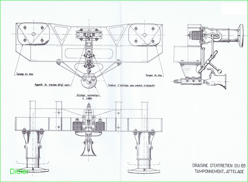

Et sa traverse de choc :pt1cable:

Un grand merci du fond du cœur à Didier pour cette merveille! :incline: :incline: :incline:
Quel magnifique cadeau de bienvenue!
C'est super sympa de ta part! :bounce:
(naturellement si tu as d'autres vues: avant, arrière, dessous châssis, ou autre je suis preneur!
Mais je ne veux pas abuser)
Je me demande (depuis un certain temps) pourquoi certains tampons sont percés au centre et d'autres non
et la raison d'être des 2 trous triangulaires et du trou rectangulaire sur la traverse de choc de la DU65?

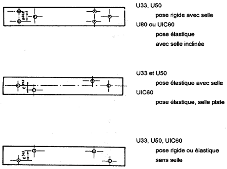

Messagepar guillaume avenet » 07 Juil 2010 07:36

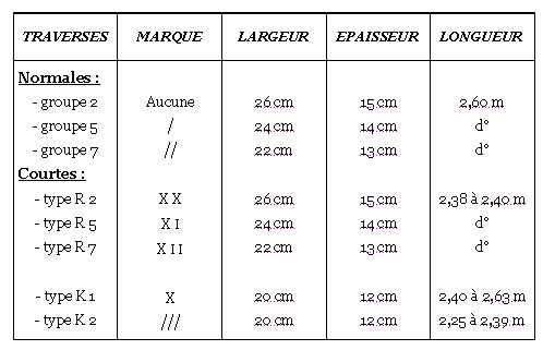

Alors voici ce que j'ai trouvé, mais je n'ai pas la position des percage sur la TB. Je les prendrai sur un TB directement.
Fichiers joints
position trou.bmp (473.11 Kio) Vu 10452 fois
dim. TB.bmp (479.04 Kio) Vu 10452 fois

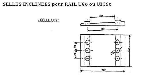

Messagepar guillaume avenet » 07 Juil 2010 07:40

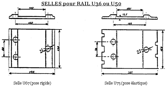

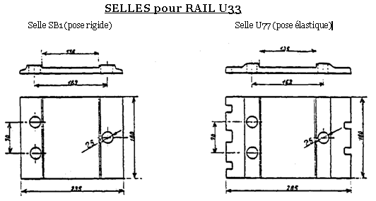

Voici pour les selles:
Fichiers joints
selle 1.bmp (444.25 Kio) Vu 10452 fois
selle 2.bmp (436.11 Kio) Vu 10452 fois
selle 3.bmp (420.85 Kio) Vu 10452 fois

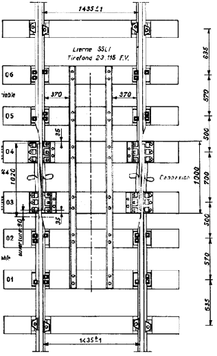

Messagepar guillaume avenet » 07 Juil 2010 08:04

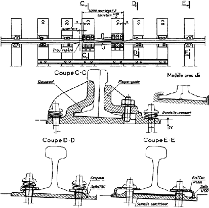

Et voici pour les appareil de dilatation (je n'ai pas de doc avec toutes les cotes):
Fichiers joints
