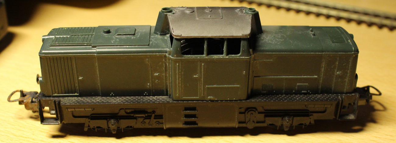

Voilà je suis sur un modèle LIMA qui pourrait être une V212 sauf qu'elle est à essieux, et donc je voulais savoir quel type de bogies il y a sur une V212, je n'ai pas trouvé sur le forum... :nonnon09:
Une petite photo de la bête que j'ai décapé au décap-four ces derniers jours, je l'avais peinte au pinceau dans ma jeunesse, et c'était pas glorieux !

le problème est qu'il n' y a que 2 essieux alors que c'est des bogies type BB qu'il faut. Très difficile à modifier. Le plus simple est de partir sur un exemplaire fleischman ou roco. On en trouve en occas de temps en temps sur un site d'encheres bien connu ou en neuf. Pour le LIMA, il peut toujours etre peint en jaune mais sera loin de la realité.

Merci pour ta réponse, en effet je compte bien retravailler la caisse pour y mettre des bogies (si la longueur de caisse est suffisante... Je dois bien pouvoir modifier la caisse je pense, le seul problème c'est quel bogie mettre ? Et vais-je en trouver des motorisés ?
A moins que tu es vu d'autres détails qui ne la font pas ressembler à une V212 :?:
Si toutefois tu as une idée des bogies utilisés sur les V212...

Je crois que j'avance dans ma recherche... si je commande un bogie moteur et un bogie non moteur, il ne me reste plus qu'à acheter des flancs de bogie type BR212. J'ai bon ou j'ai pas bon dans ma démarche :?: :?: (Je redébute et redécouvre tout !)

regarde le cout de tes achats de pièces, le boulot pour la motorisation....
pour une centaine de piécettes sonnantes et trébuchantes, tu peux acheter un V211 roco en occase qui te permettra d'avoir un modèle fidèle, au fonctionnement irréprochable
et en rajoutant quelques autres piécettes, tu peux trouver en neuf une version TSO ou Frasca :siffle:

Oui, effectivement, le moteur Tenshendo, je l'ai trouvé à 45 euros, les flancs de bogies Marklin à 8 euros. Il me faut encore les tours de phares, les rembardes, la peinture, les décels... L'idée c'était de bricoler un p'tit truc, mais c'est peut-être pas rentable, je vais réfléchir encore... :?
