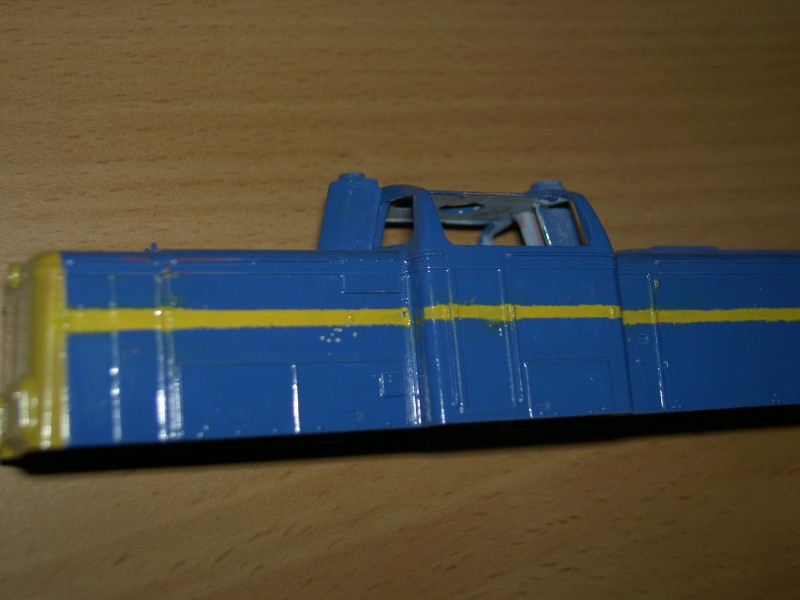

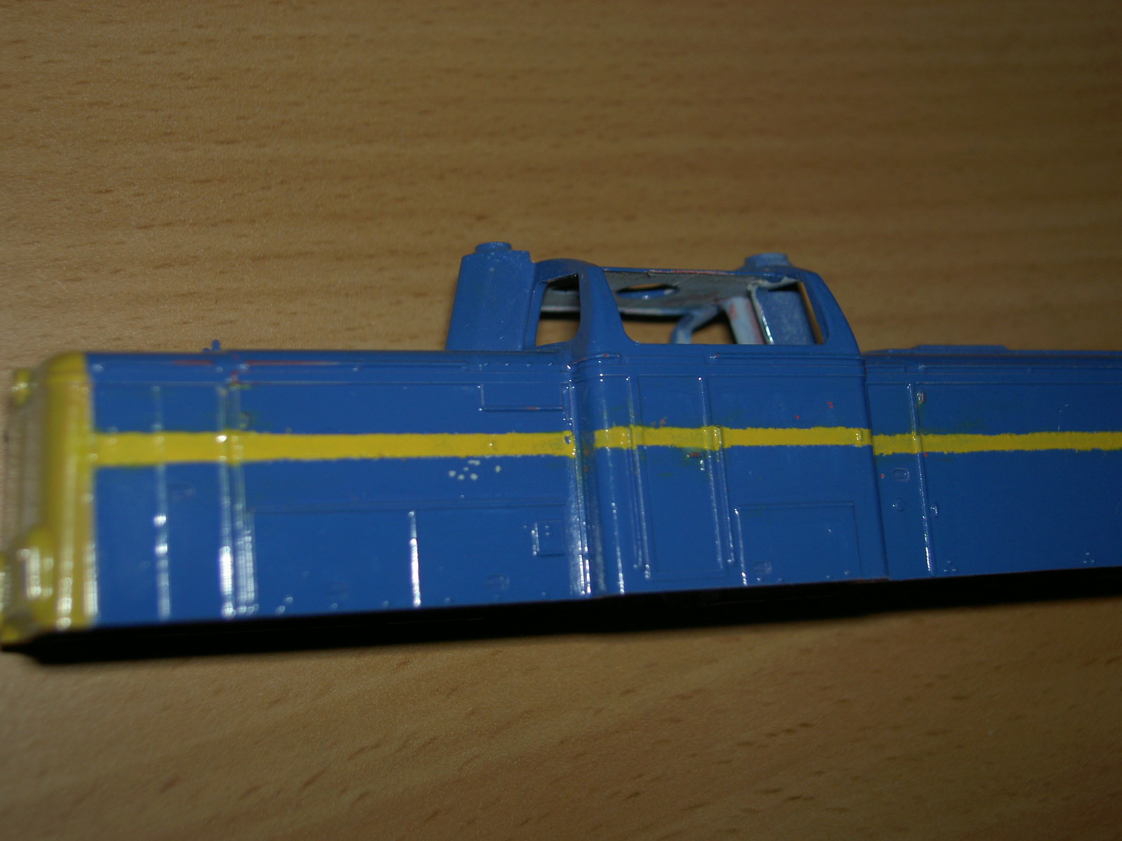

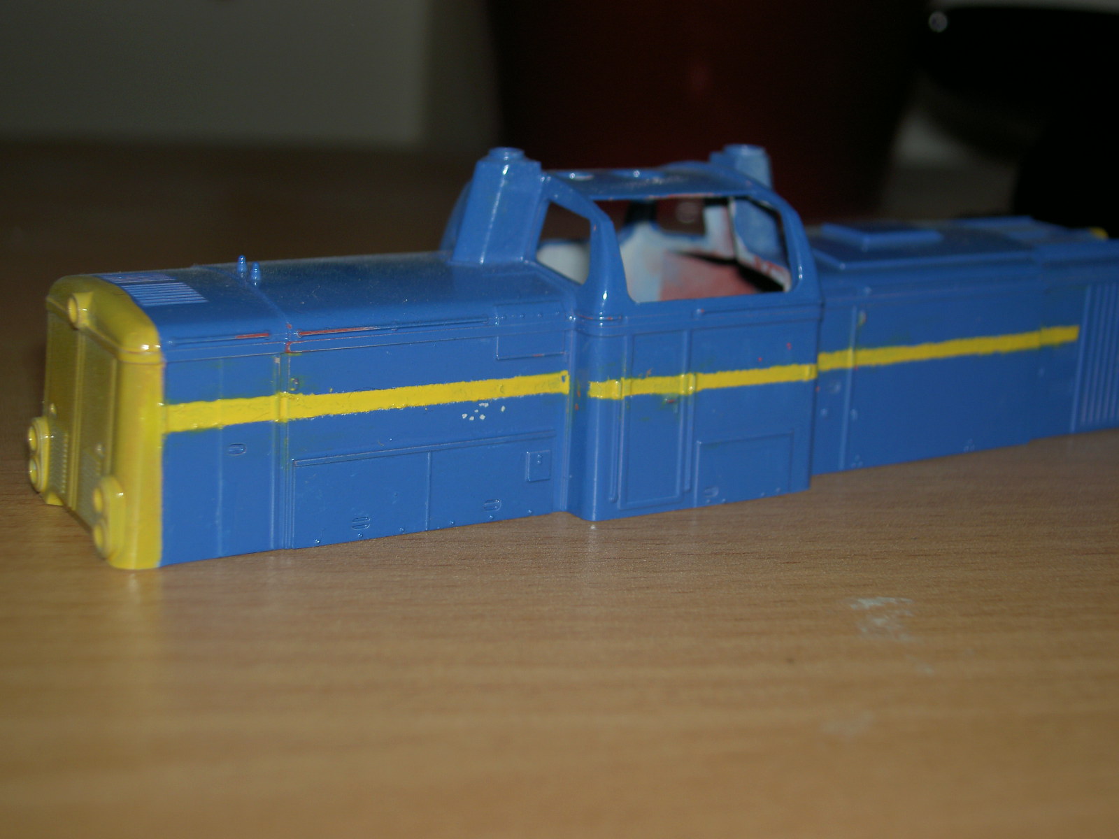

Depuis le temps que j'y pencé je me suis enfin lancé dans la peinture d'un V212 aux couleurs de Vecchietti. J'ai une petite question à ceux qui font ca régulièrement :
Comment vous faites pour faire des bandes régulière sur le coté du TTX? à la peinture ou avec une bande autocollante?
Moi j'ai posé 2 bande de scotch et appliqué la peinture et voila le rendu, je trouve pas ça propre du tout. Alors comment faites vous pour avoir quelque chose de super propre???
Existe t'il des planches d'autocollants aux couleur de Vecchietti toute prête ou faut il que je les imprimes moi même ?
Merci d'avance guillaume

Messagepar ttxdudu90 » 03 Mai 2010 21:45
moi je fai comme toi avec 2 bande de scotch
mais ces temp si, je pensai à une autre manière de procédé
je sai que dans le marché il exite des scotchs pas très large de 3 à 10 millimètres donc il faudrai déjà peintre la loco de la couleur de la bande mettre le scotchs à la place de la bande puis finir le modél avec l'autre couleur

Messagepar Bruno PERES » 03 Mai 2010 22:59
Je n'ai jamais essayé de repeindre un modèle possédant une bande, mais il existe des bandes de masquage produits par Tamiya (lien pris au hasard). Plusieurs largeurs sont disponibles et sont pas mal utilisées par des modélistes habitués à repeindre.
Quant aux bonnes recettes, il faut en principe peindre la couleur la plus claire en premier, la masquer, puis peindre de la couleur la plus foncée.

Messagepar Readii94 » 04 Mai 2010 06:42
Salut,
J'utilise les rubans Tamiya + du produit Humbrol Maskol (qui est pelable) à appliquer au pinceau.

Messagepar breizhoo » 04 Mai 2010 07:07
Bruno PERES a écrit:Bonsoir,
Quand la bande est plus foncée que la peinture globale, comment fait on? pour la peinture de bande, le mieux c'est de le faire avec un pinceau plutot qu'a l'aerographe?

Messagepar Bruno PERES » 04 Mai 2010 08:09
La peinture la plus claire en premier, la plus foncée ensuite. A la différence de la livrée Vecchietti ou Colas Rail par exemple, il ne faut pas masquer la bande claire, mais faire l'inverse (cas des livrées ETF ou Meccoli par exemple) et délimiter les contours de cette bande, toujours avec de la bande Tamiya pour le masquage fin, ainsi que du Tesa crèpe + journaux par exemple pour compléter le masquage du reste du modèle. Cela coute moins cher que de tout masquer avec de la Tamiya.
Pas de peinture de bande au pinceau car cela empattera le modèle, l'épaisseur de plusieurs couches de peinture passées à l'aérographe étant bien moins épaisse et plus régulière qu'une seule couche de peinture passée au pinceau. Cette dernière est seulement valable pour la peinture d'accessoires comme les cablots, ou pour le contour des vitrage (liste non exhaustive).

Messagepar guillaume avenet » 04 Mai 2010 10:21
merci bien pour ces precisions donc j'ai plus qu'a enlever la peinture et refaire tout ca!
Et ou trouve ton un bon aerographe? et c'est compliqué à régler??
Merci
