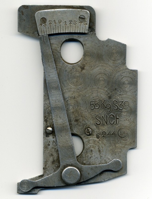

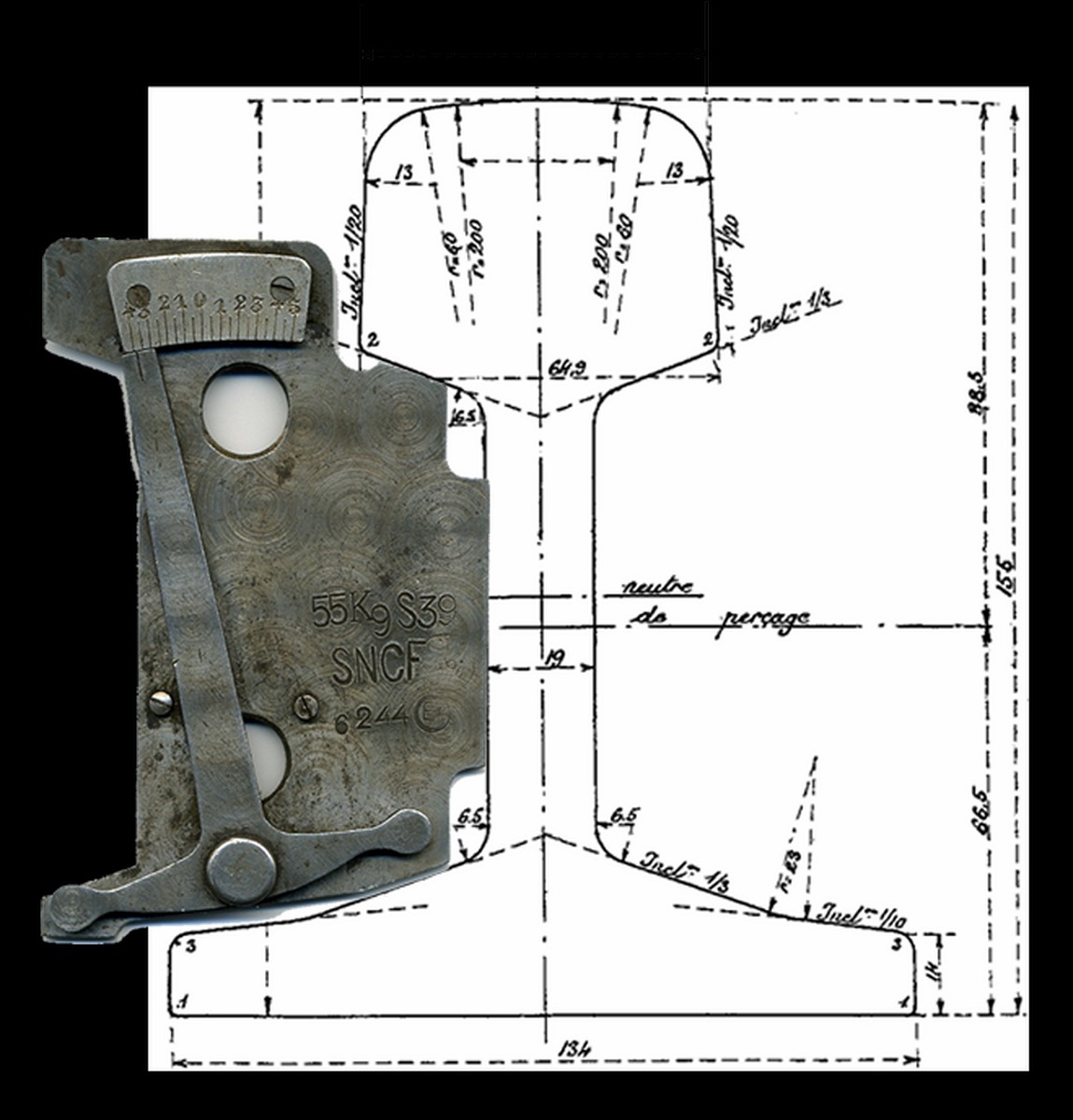

Bonjour à tous,
Je vous le dis de suite, je n'ai pas la réponse :?
Est-ce que quelqu'un sait ce que c'est, à quoi ça sert, et comment s'en servir ?
Je crois qu'il s'agit d'un appareil de mesures d'usure des voies ... à confirmer !
Messagepar DU 94 LGV » 27 Oct 2007 18:36
C'est ça, un chef de brigade m'en a offert un et il m'avait dit que c'était un appareil de mesure de l'usure du rail, je regarde ce que j'ai sur la manière de mesurer...

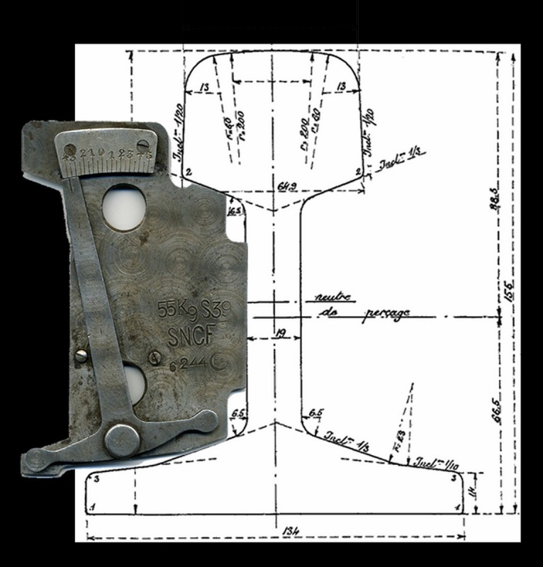

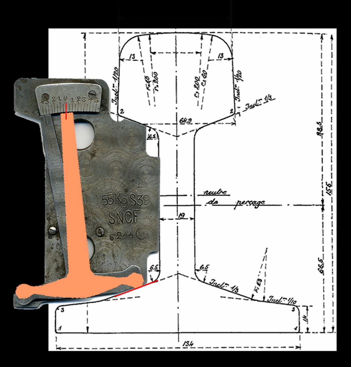

Je sais pas comment on s'en sert mais j'ai un peu cogité, à vous de me dire si je raconte une ânerie :spamafote:
J'ai pris le diagramme d'un rail S39 et j'ai essayé de coller la bête dessus, mais comme j'ai pas l'échelle de celle ci, c'est du "au pif"
et ça donne à peut près ça
en plus, vu le nombre d'encoches et de trous dans l'appareil, il doit bien exister 12 façons de s'en servir :lol:

Messagepar Bruno PERES » 06 Nov 2007 15:54
Salut Pascal,
Je ne saurai que dire, vu que je ne sais rien sur cet instrument. Cela dit, belle recherche :wink: Est-ce qu'un rail peut s'étirer verticalement ou s'applatir avec le temps ?
Comme tu l'indiques, cet instrument doit permettre plusieurs types de mesures. Pourquoi pas l'usure du champignon ?

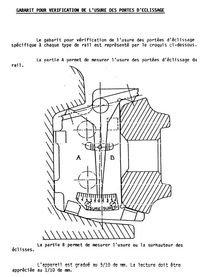

Cet appareil sert à mesurer l'usure des portées d'éclissage et des éclisses
Ci-dessous le croquis explicatif

Messagepar Bruno PERES » 01 Juil 2011 23:42
Merci pour cette réponse :D
Cependant, il semble que ce ne soit pas tout à fait le même matériel :?
Re: A quoi ça sert ?
Messagepar Didier » 02 Juil 2011 07:38
Exact, pas tout à fait le même gabarit.
Peut-être plusieurs modèles suivant le type de rail / éclisse / aiguille...
