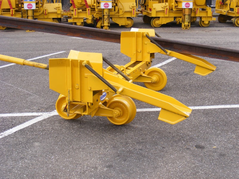

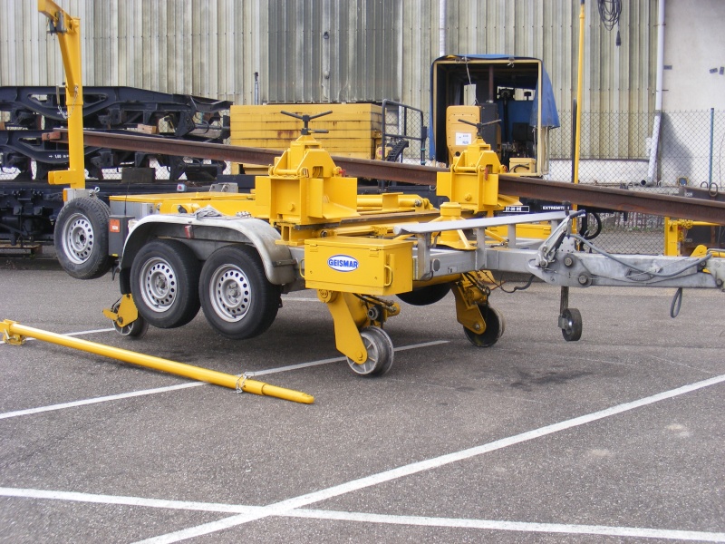

vu chez Geismar a Colmar:
si quelqu'un en sais plus sur cet engin......

Il s'agit d'un engin Geismar ..... plus précisément d'un EMD, remorque RR de déchargement de LRS.
Le rail est inséré dans les 2 mâchoires comme le montre la photo n°1, ensuite la barre que l'on voit sur la photo n°1 est accrochée à l'arrière de la remorque et à l'autre extrémité de la barre un petit lorry permettant la dépose (photo n°2). Ce petit lorry remplace les goulottes présentent sur les rames de déchargement SNCF.
La remorque est également reliée au dernier wagon de la rame par une barre similaire.
Bien évidemment la dépose à lieu sur la voie sur laquelle circule la rame, de plus l'écartement de déchargement est réglable (de 50 cm à 2.00 m). Il n'est pas considéré comme bicyclette.
Ce matériel est simple d'utilisation (3 personnes) et assez récent car il n'y en a aucune trace dans le catalogue Geismar 2002.
A ma connaissance il n'y en à pas en France, mais c'est pas mal utilisé en Allemagne et Autriche.
Je n'en sais pas plus .......
