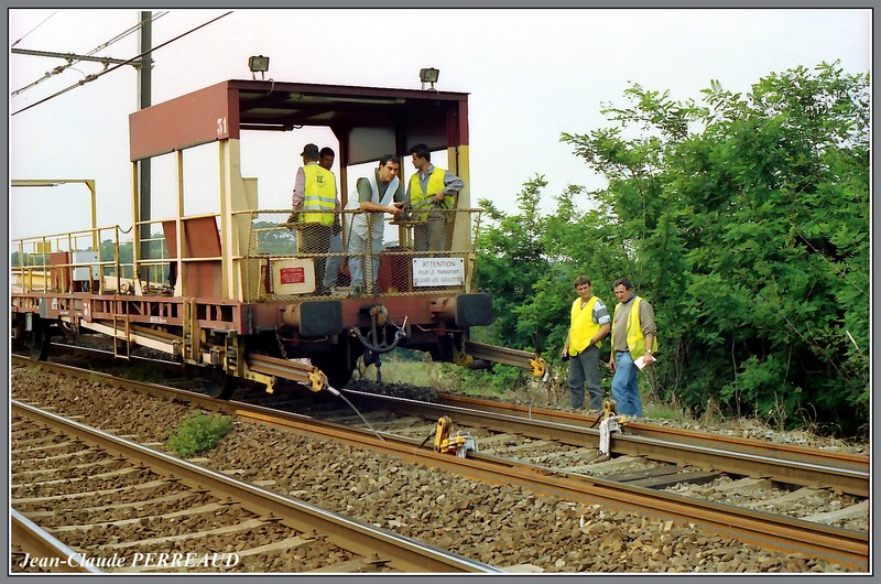

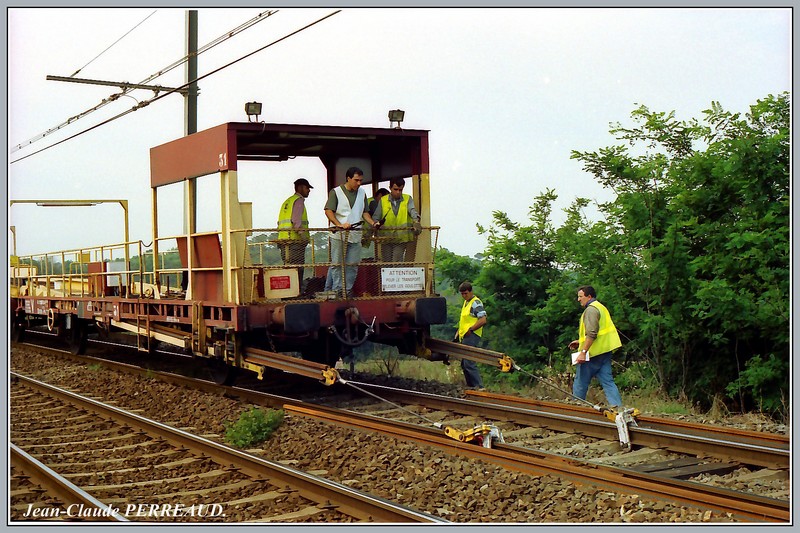

La technique de déchargement des LRS :
On ne peut faire plus simple !
JCP.

Et en théorie il doit y avoir un loco qui reste en stationnement et que l'on appel "lesteur" pour éviter que la voie ne se soulève si la longue barre venait à se coincer lors de la descente.

Comment sont amenées les extrémités des rails jusqu'à l'extrémité des goulottes ?

Supposition technique: par le rail précédent?

Le cable attaché au rail(voie) jusqu'au rail long (wagon) et plus long, ensuite le principe reste le même, tu tire le convoi et le rail se met en place
L'autre technique, (ETF, TSO) un chariot amène les long rail

Les rails sont donc percés à leur extrémité pour y fixer les élingues.Ce qui m'a surpris c'est que les attelages à choquelle doivent beaucoup encaisser, ils sont vraiment sollicités.

oui les rails sont percé à chaque extrémité pour pouvoir accroché les cables
voici une vidéo avec le raccord de 2 rails ensuite il recule pour faire joindre les deux rails ensuite il les accroche avec un recouvrement d'environ 1 métre (pour faire la coupe des extrémités des rails qui son percé)

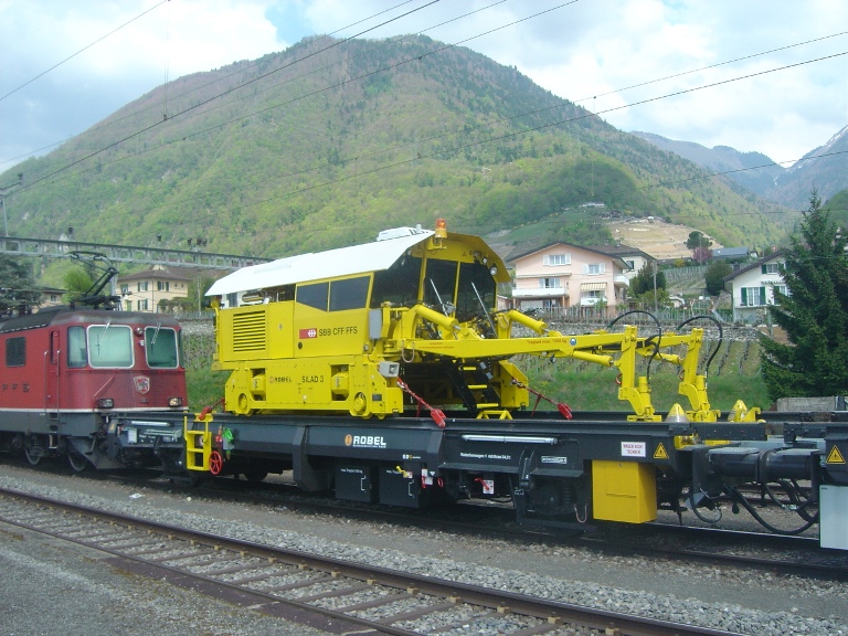

Bonjour, Je me permet une petite précision: en Belgique nous utilisons le train ROBEL qui est équipé d'une partie mobile se déplaçant sur le train, et pouvant tirer les rails sur toute la longueur du train. Par conséquent il est inutile des les percer.
Toutefois le recouvrement d'un mètre est important surtout pour la dilatation. En effet les rails étant totalement libres, si ils étaient mis bout à bout, il est fort possible que pendant la journée ils s’allongent et se poussent les uns les autres, pouvant occasionner des dérangements (aux joints isolés) ou pire, rentrer dans le gabarit.
C'est pourquoi il est important de bien écarter les rails, et de les faire chevaucher d'environ un mètre, ce que le train ROBEL réalise très facilement.
Julien, Technicien Travaux de Voies INFRABEL Renouvellement Zone Bruxelles

Messagepar florian » 17 Avr 2011 19:35
Tout comme chez nous
Train silad 3 robel
