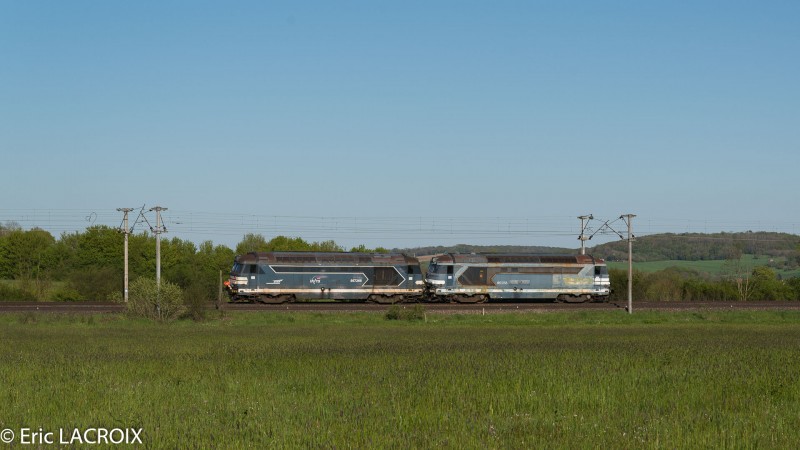

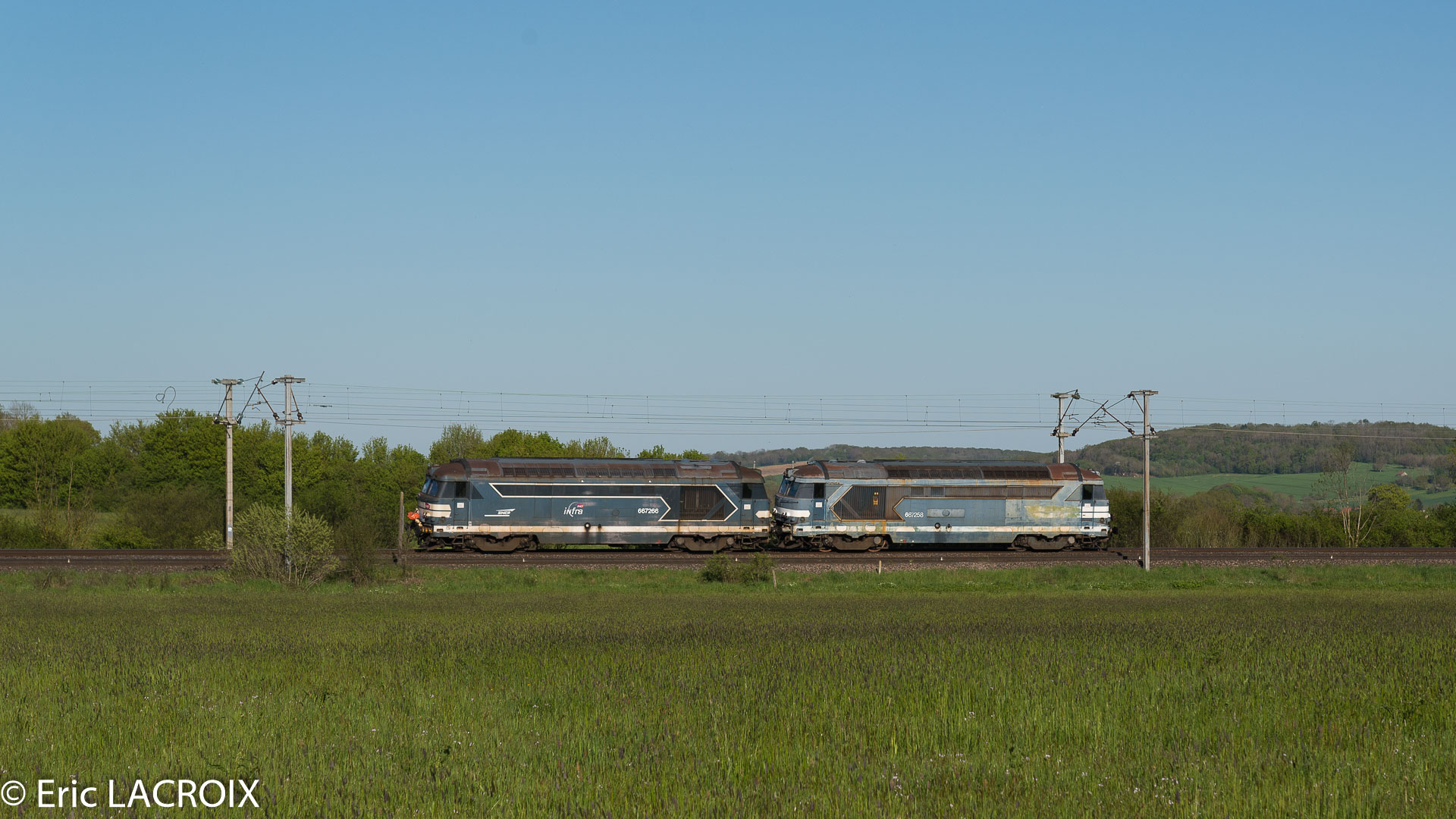

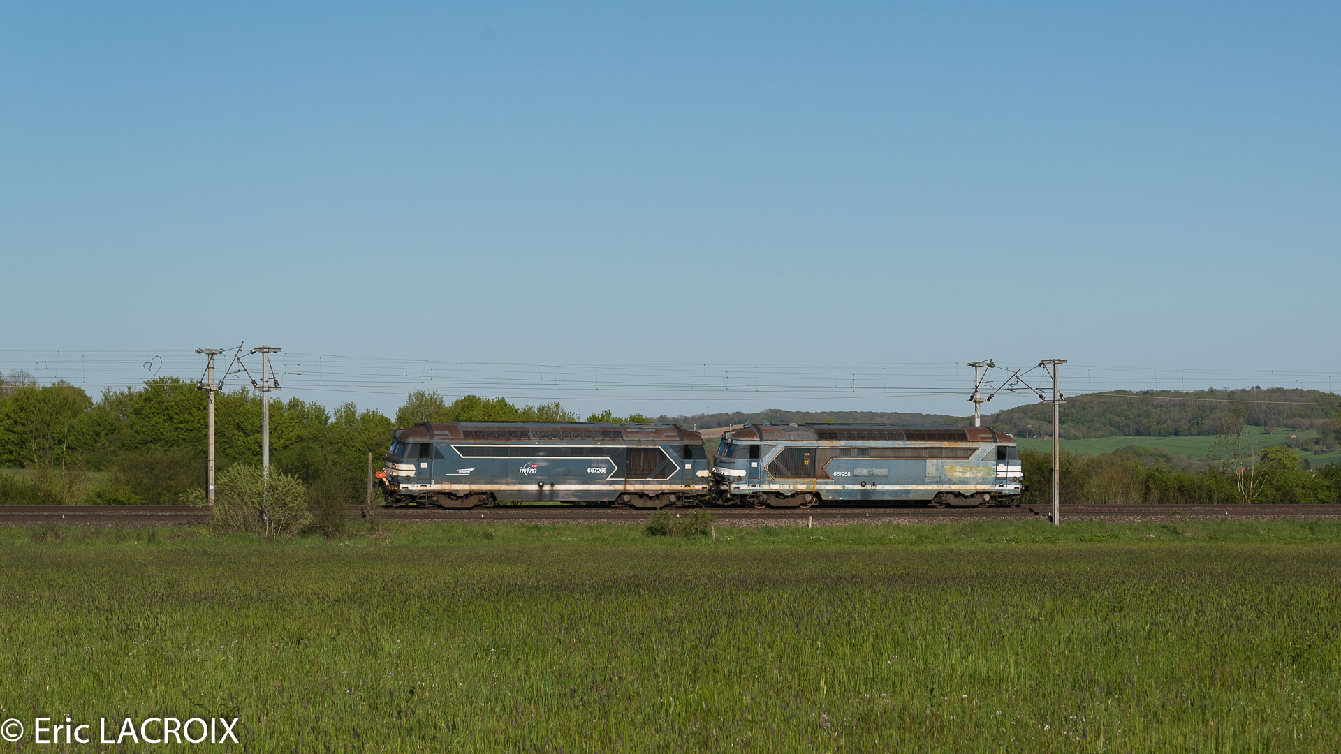

HLP BB 67258 et BB 67266 à Montlandon (52) ligne 15 en mai 2016.

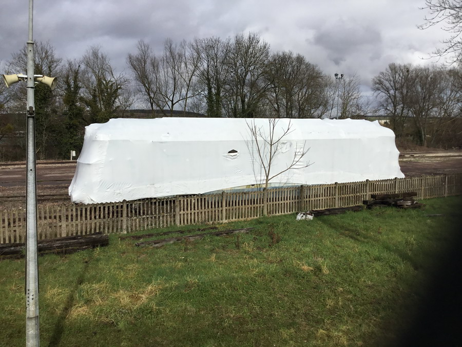

En passant hier à Tonnerre j’ai pris une photo de la 67258.
Avec mon IPad,impossible de réduire la résolution pour passer sous les 500ko.
Si qqu peut la poster à ma place ce serait sympa.

Voici la photo de Lespaul de la 67258 préservée pour qu'elle soit sauvée en gare de Tonnerre (89) le 15 mars 2018
pour info ex 67O16 mise en service le 19-02-1964 et renumérotée le 30-08-1995
BB 67258 gare de Tonnerre le 15-03-2018

Petite précision,cette bâche blanche ne sert pas à sa préservation.
C’est pour éviter la dispersion d’amiante et la contamination de l’environnement qui a été causé lors du defrettage.

Lespaul a écrit:Petite précision,cette bâche blanche ne sert pas à sa préservation.
Hmm ... ça a l'air d'un projet artistique de Mr Christo Vladimiroff Javacheff, mieux connu sous "Christo" wikipedia
Et puis je me demande ... l'amiante .... comment ça se rapporte aux conducteurs?

J'étais très dubitatif quand aux raisons possible de ce pelliculage : Cela ressemblait à une nouveauté que des gestionnaire investissent pour préserver un matériel dont la série est en fin de vie.
La raison que serait une protection contre les poussière d'amiante suite au dé-frettage d'un moteur, laisse tout aussi perplexe : sur la vidéo https://www.youtube.com/watch?v=vkvy7MUq-1A on peut clairement voir que les courants d'air peuvent librement circuler au droit des boggies. Donc la protection contre le risque de contamination par d'éventuelles poussières d'amiante frise le zéro.
Et contrairement à ce que l'on pourrait croire ce pelliculage ne va pas protéger le reste de la machine. Bien au contraire, il va favoriser la condensation avec son cortège d'oxydations irréversibles.
Pour être efficace, il faut que le pelliculage soit fait avec une atmosphère sèche et étanche. Ces deux conditions sont loin d'être remplies.
Vraiment curieux et déplorable ce gaspillage de moyens qui ne fait fait qu'amplifier la non préservation de notre patrimoine commun. Pour mémoire, à ce jour la SNCF est une EPIC (entreprise industrielle publique et commerciale), donc en final propriété de l'ensemble des contribuables français.

Toujours est il que le pelliculage est là pour ça.
Et j explique Même pas la galère pour le remplacement du bogie à cause justement de la présence importante de poussières d’amiante.
Et vu l’etat De la machine en ordre de marche,c’est pas pour la protéger des intempéries
