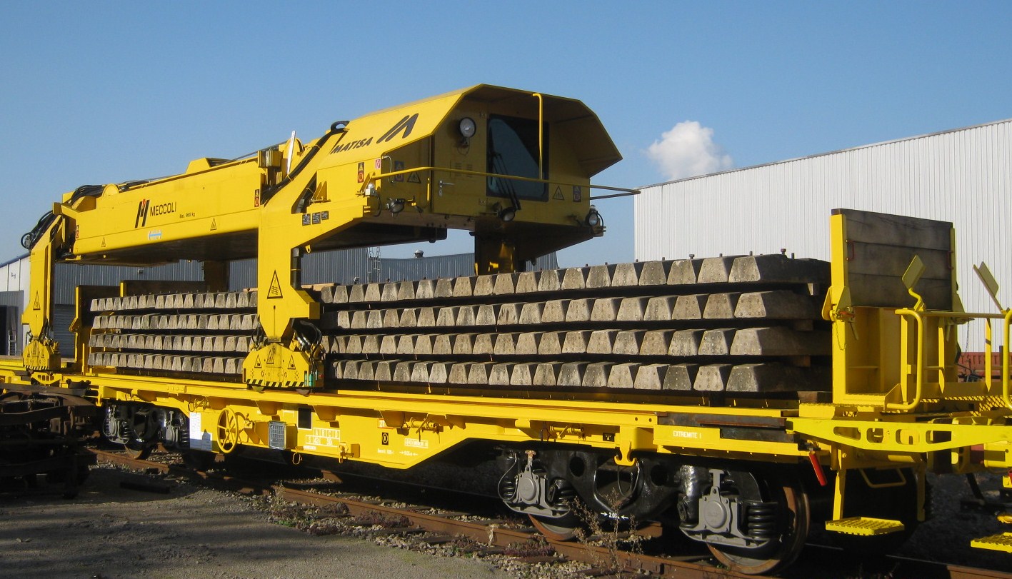

Je n’ai pas les réponses à tes questions, mais je connais en France trois types de transports.
Meccoli, plusieurs lits de traverse chargés en travers.

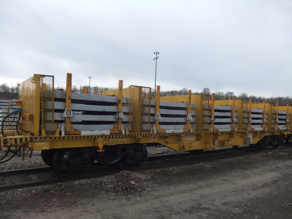

Collas et TSO, dans des palettes en longitudinal.

Merci pour ces photos! Je n'avais jamais vu la méthode "Meccoli", c'est la même chose qu'on a ici en Allemagne. En plus, je ne savais pas que les traverses étaient chargées transversalement dans les palettes Transalp.

Messagepar Bruno PERES » 13 Juin 2013 18:40
A propos des Meccoli, comment est maintenu le chargement pour éviter qu'il ne verse sur les côtés pendant le transport ?
Re: palettissage de traverses...
Messagepar ttxdudu90 » 13 Juin 2013 18:50
Bruno PERES a écrit:A propos des Meccoli, comment est maintenu le chargement pour éviter qu'il ne verse sur les côtés pendant le transport ?
je pense lambourde et sangles
