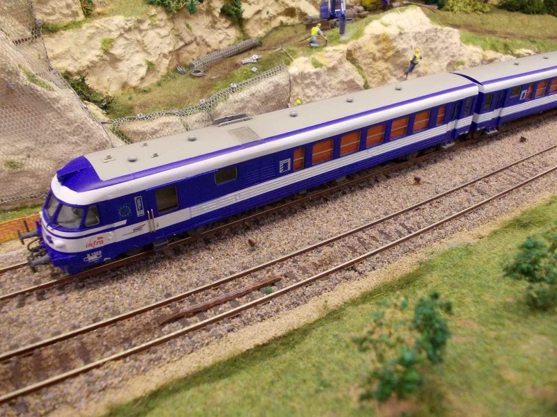

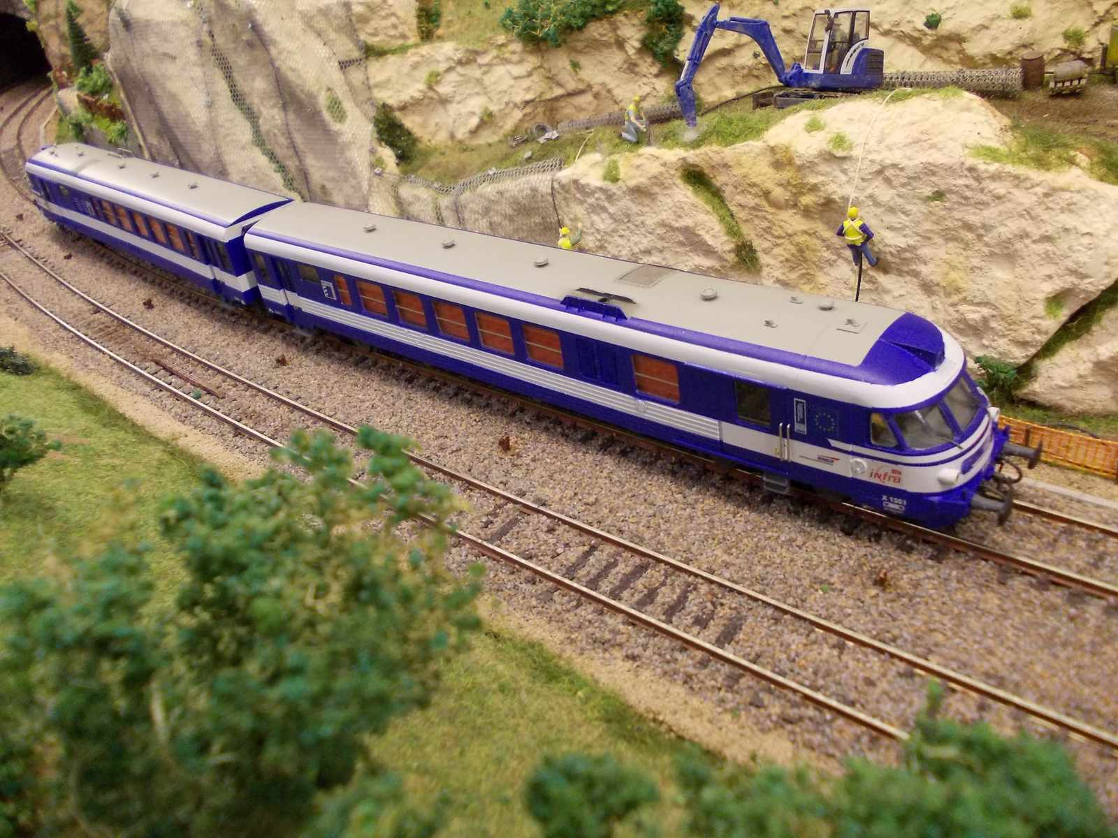

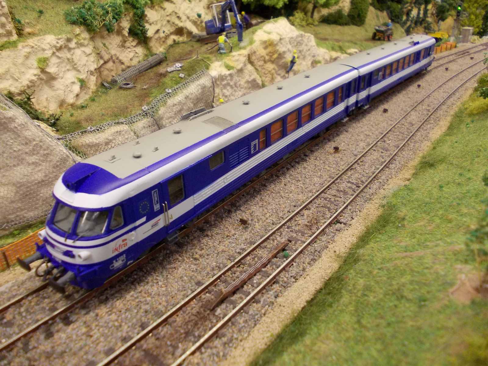

Voici la rame ERTMS réalisée dans du bon vieux Jouef

Aurais-tu des photos de ta rame en cours de réalisation ?
A partir de quel matériel l'as-tu réalisée ?
Comptes-tu réaliser la version ASTREE (si ce n'est déjà fait !) ?

Je vais rechercher des photos car c'est projet commencé depuis un bon moment et que j'ai décidé de remettre en cours dernièrement.Pour le réalisé il faut deux cabines de rtg jouef et d'un ead triple jouef.Je m'étais inspiré de l'article du rmf n°370.Les vitrages latéraux ead sont de chez Apocope et de face celui d'origine jouef.
La modification des bogies n'a pas été faite comme décrite dans l'article.
Faire l'ASTREE dans la foulée pourquoi pas,c'est dans mes intentions mais le matériel d'occase est toujours vendu à prix d'or :(
