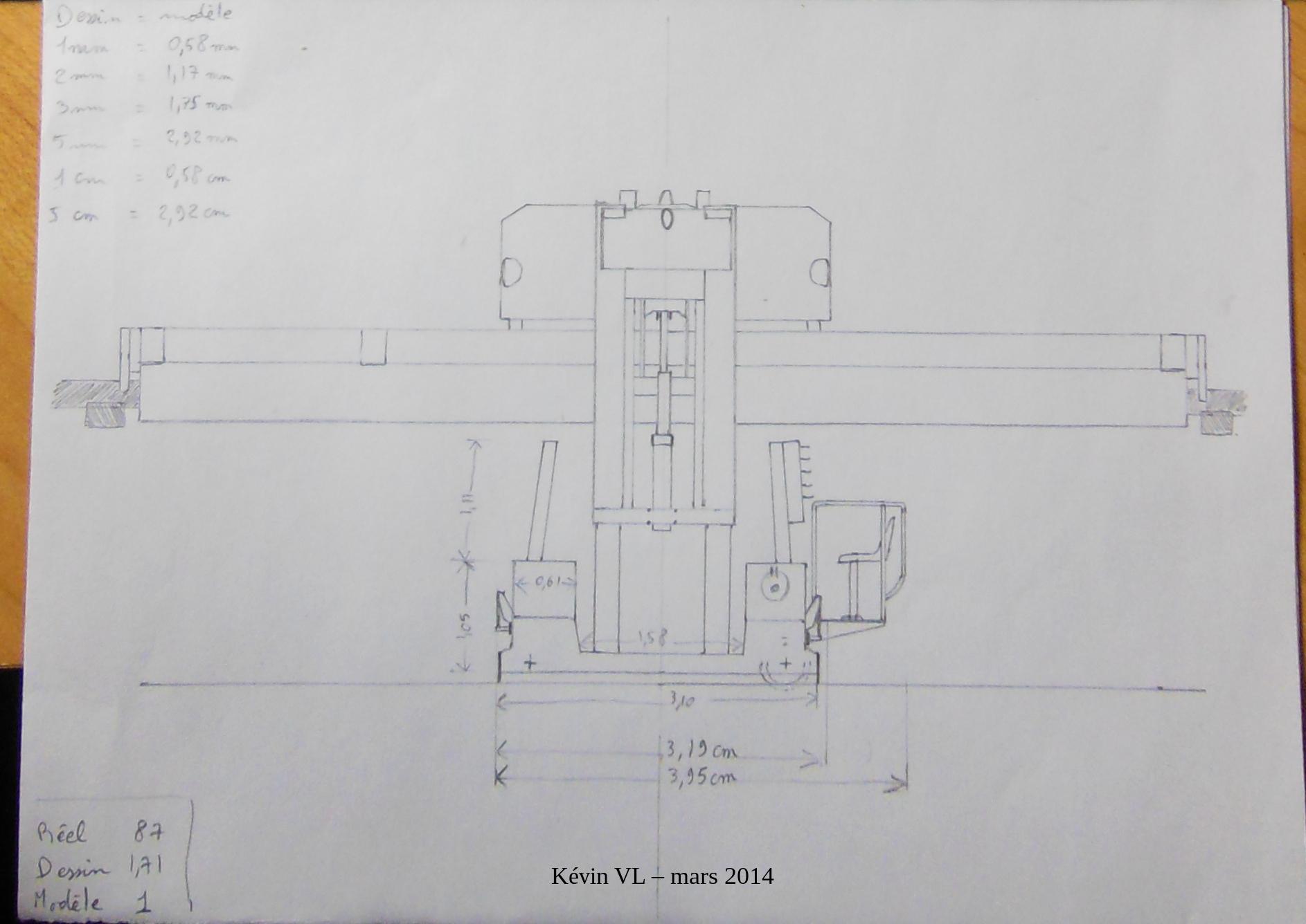

1 : copie sur papier des plans de la brochure officielle (3 petits schémas) à l'aide d'une règle sur l'écran. Malgré le peu de dimensions données, j'ai pu en conclure l'échelle de mes plans papier, tout en vérifiant sur les photos récupérées.
l'un des plans

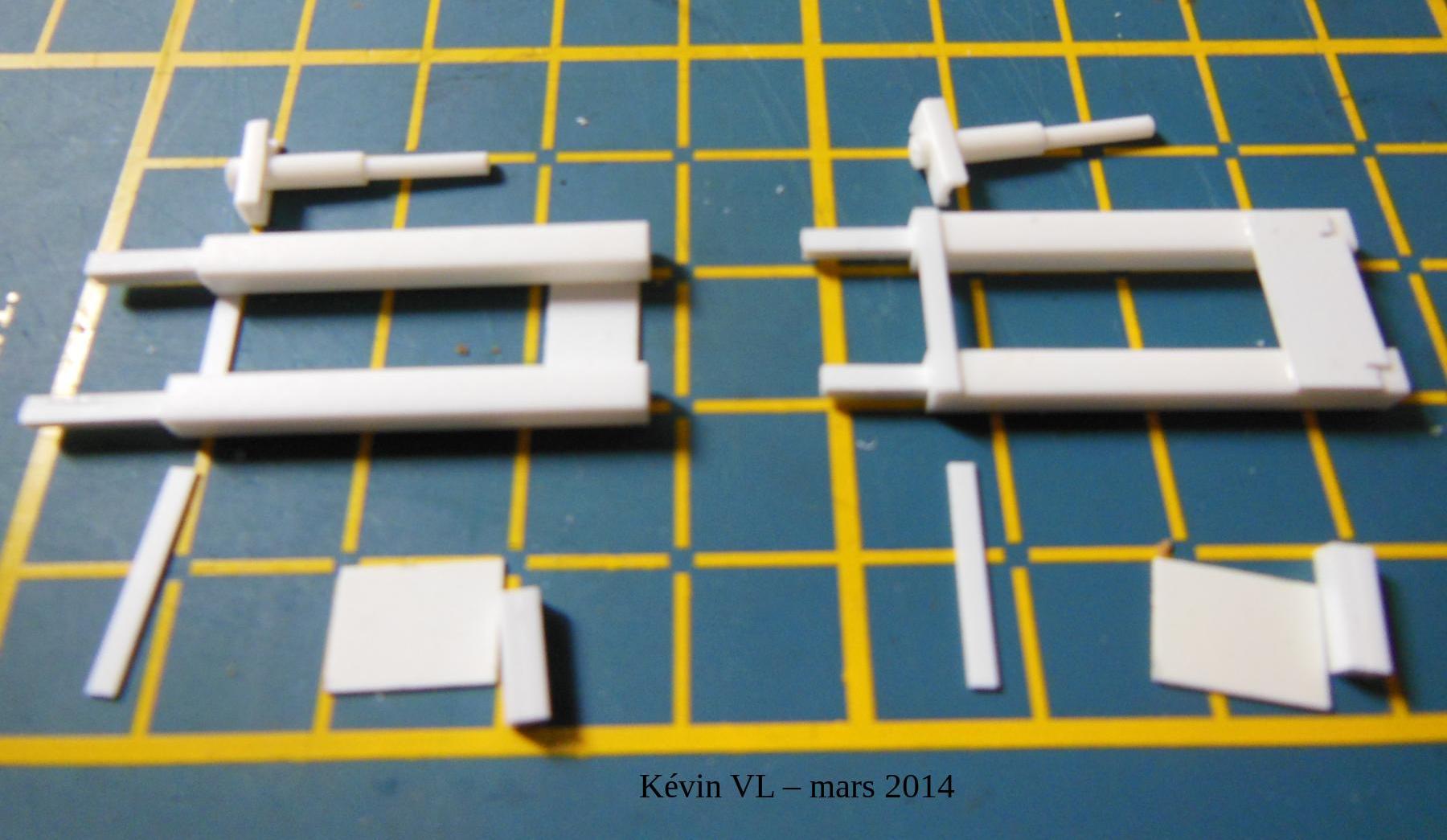

3 : les pieds :

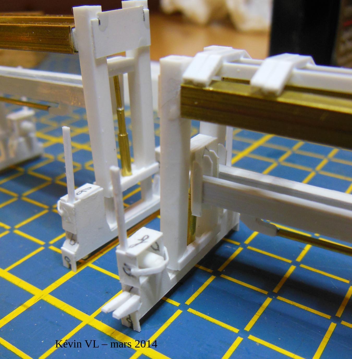

4 : collage des traverses principales :
tubes carrés laiton de 4mm et evergreen de 3,2mm

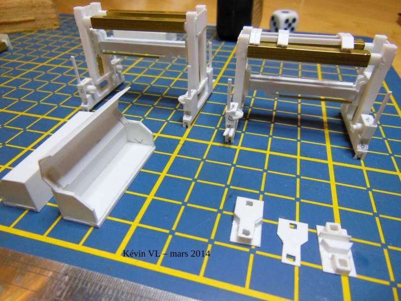

6 : blocs moteurs (à gauche) et pièces précédentes assemblées :
(partie supérieure en test)
à droite, montage du support portant le palonnier sur les traverses (porteuses)

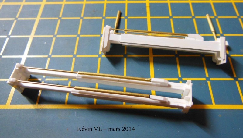

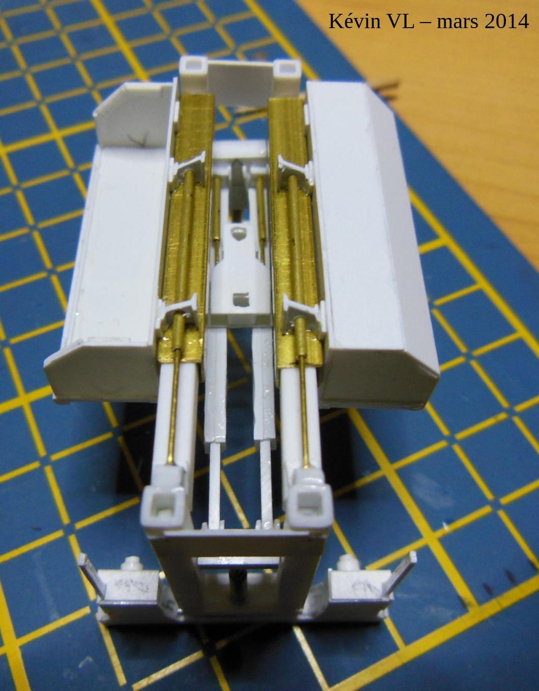

7 : vérins de levage des traverse porteuses :
profilés laiton diamètres imbriqués de 1,8 – 1,3 – 0,8 mm, collage du plus gros et petit sur leur support, et collage du moyen au petit pour éviter qu'ils ne sautent à la manœuvre

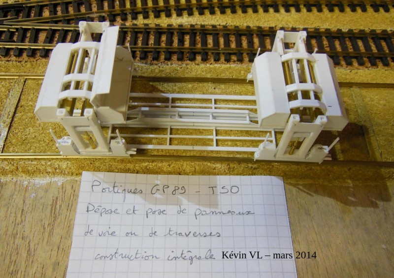

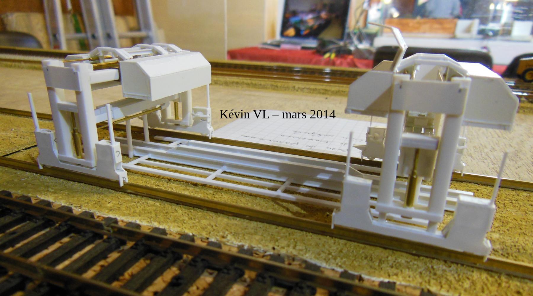

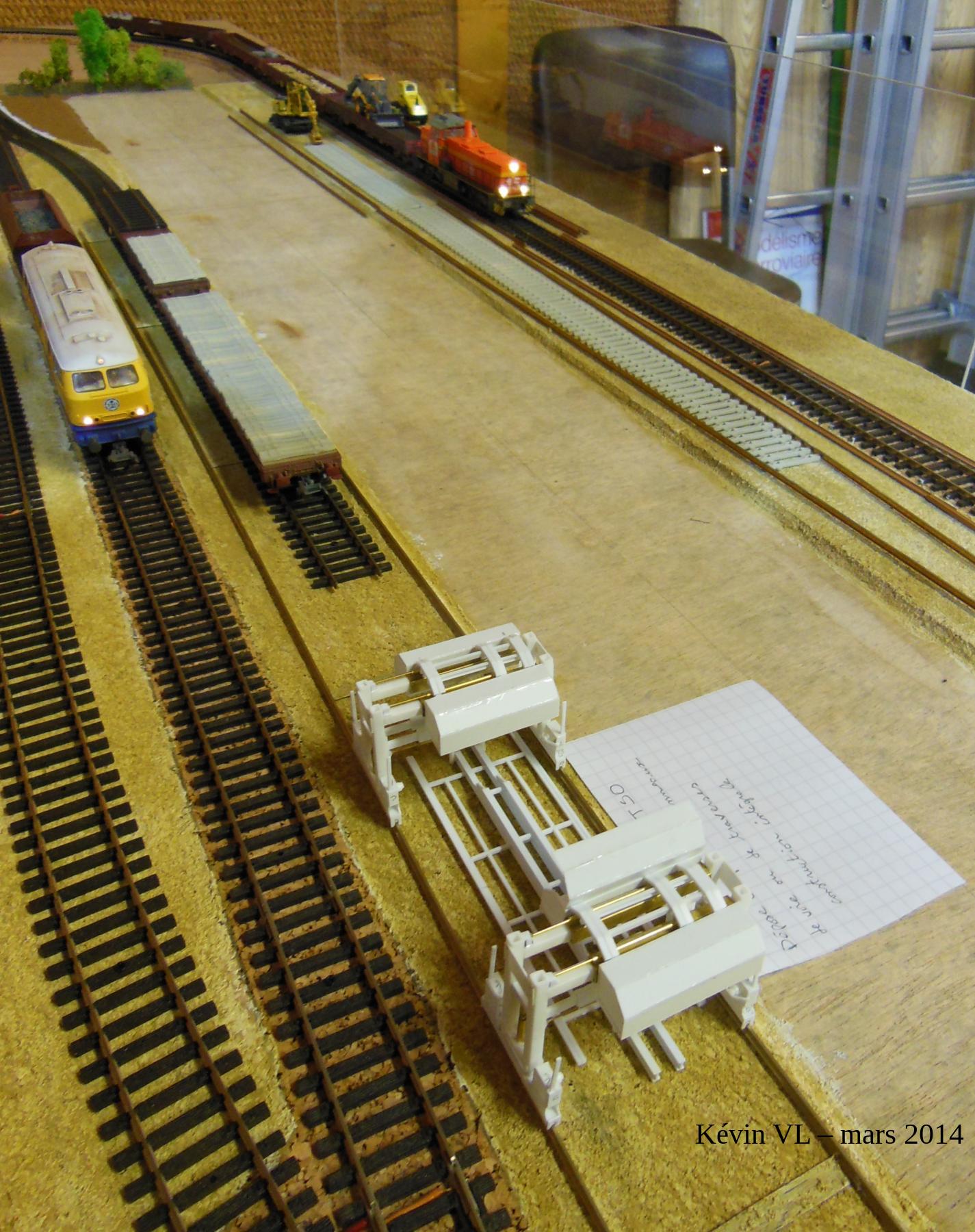

positionnement sur le réseau en expo, en situation sur leur rails, capot d'un moteur ouvert :

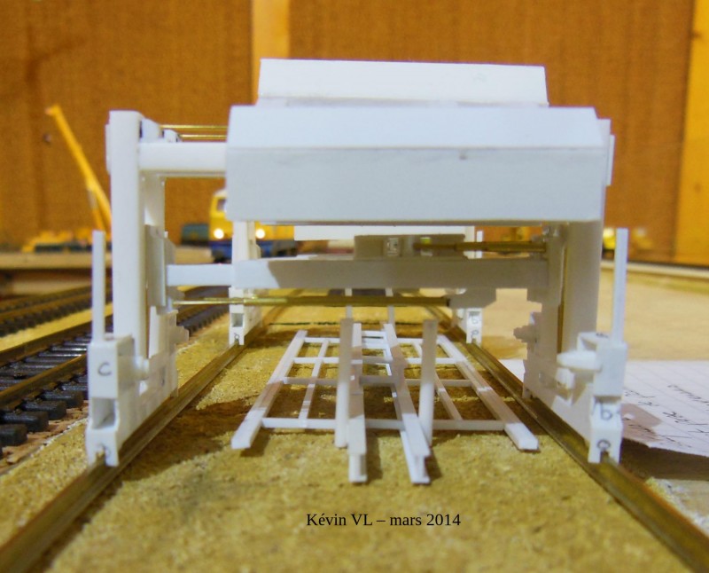

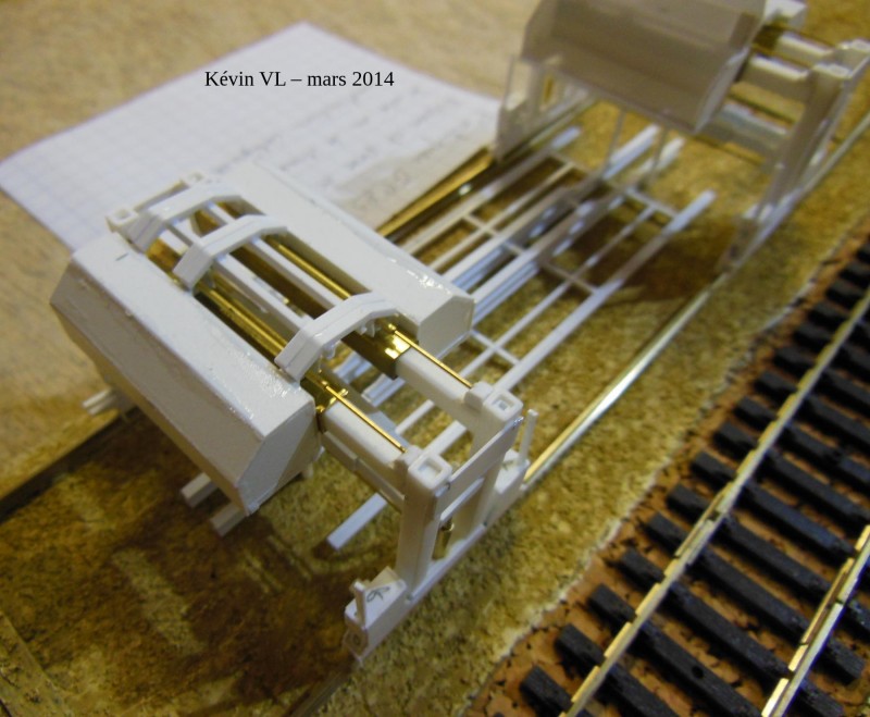

Suite et fin pour le moment :siffle:
