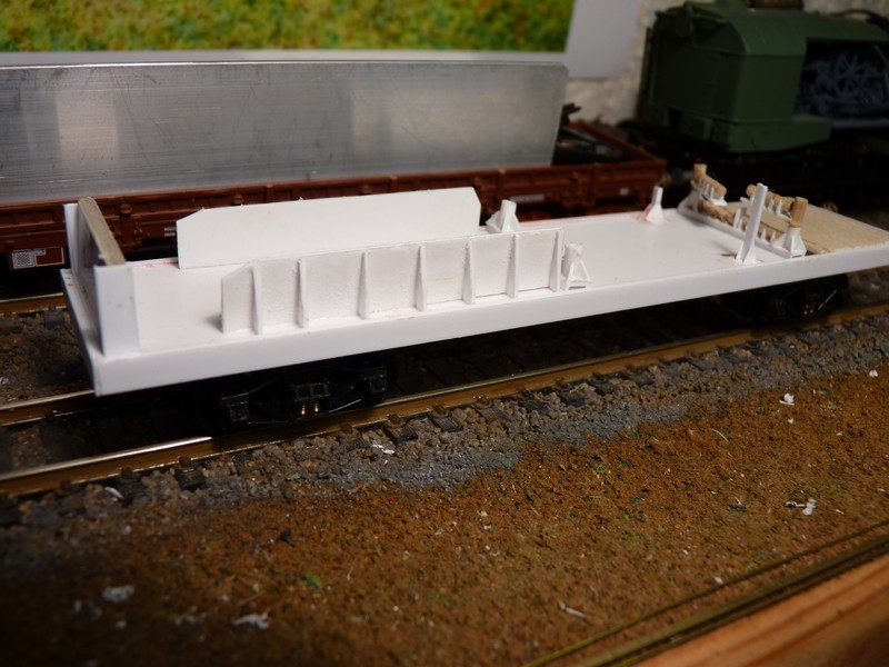

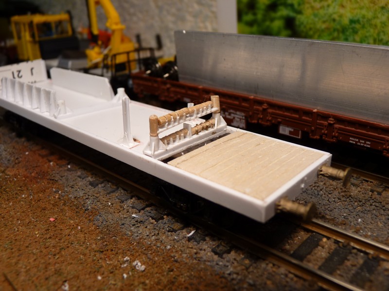

suite de mes travaux sur les LRS , voici le wagon de tête :bizarre: :bizarre: :siffle:
une fois
wagon 1.JPG (163.64 Kio) Vu 5815 fois
deux fois
wagon 2.JPG (150.95 Kio) Vu 5815 fois

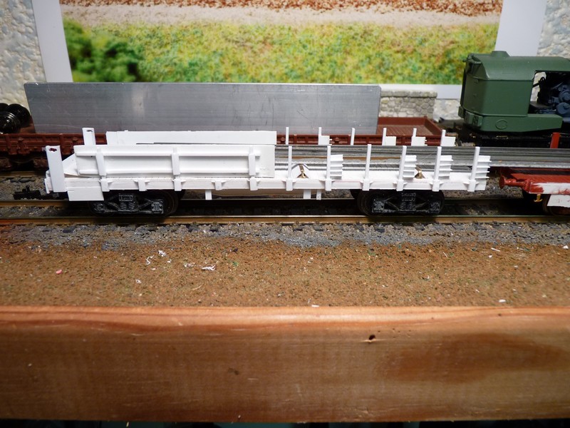

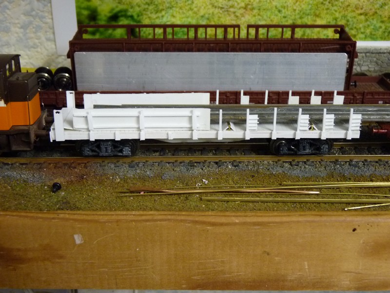

Autres type de wagon LRS
wagon avec des supports à rouleaux, pour quelle raison?
lrs 4.JPG (136.85 Kio) Vu 5759 fois
Fichiers joints
lrs 6.JPG (136.34 Kio) Vu 5759 fois

Je vois que je donne envie à reproduire la rame par contre je ne connais pas ce dernier wagon
Vallée Christian
Messages: 624
Localisation: Din ch'Nord
Re: [HO] Rame SNCF pour la dépose de LRS - Christian Vallée
Messagepar ttxdudu90 » 29 Oct 2011 10:08

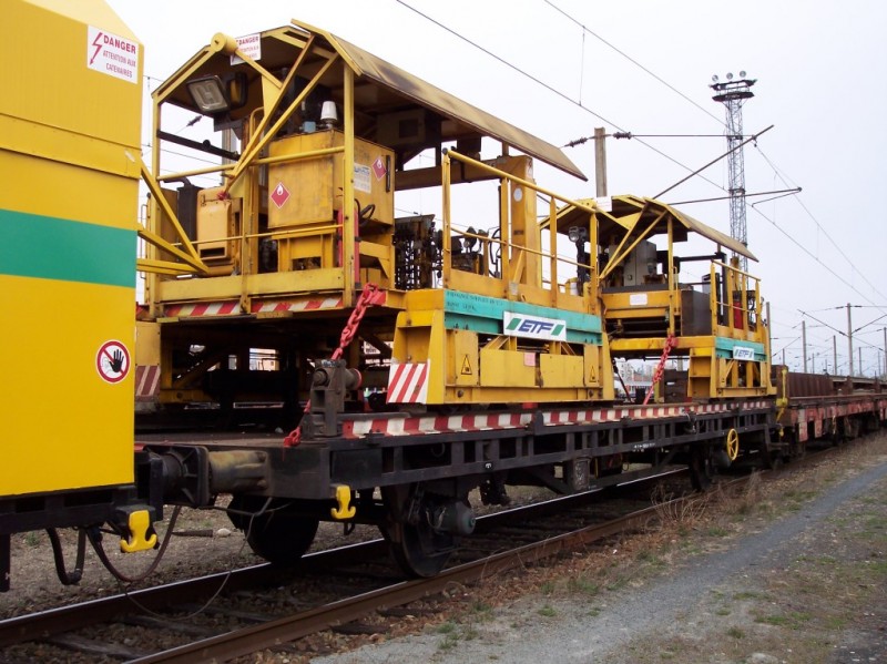

c'est une rame qui sert a reprendre les vieux rail normalement en plus du wagon il y a un rail de chaque côté pour qu'un petit engins roule dessus pour pouvoir les positionné correctement sur les rouleaux
train LRS ETF
Train LRS TSO

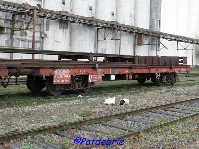

Messagepar recoules » 29 Oct 2011 10:13
bonjour
voilà la preuve
