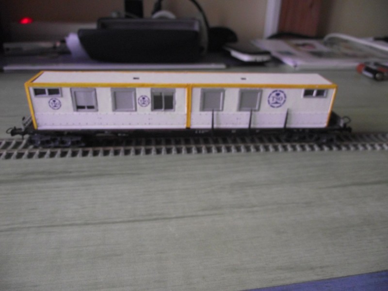

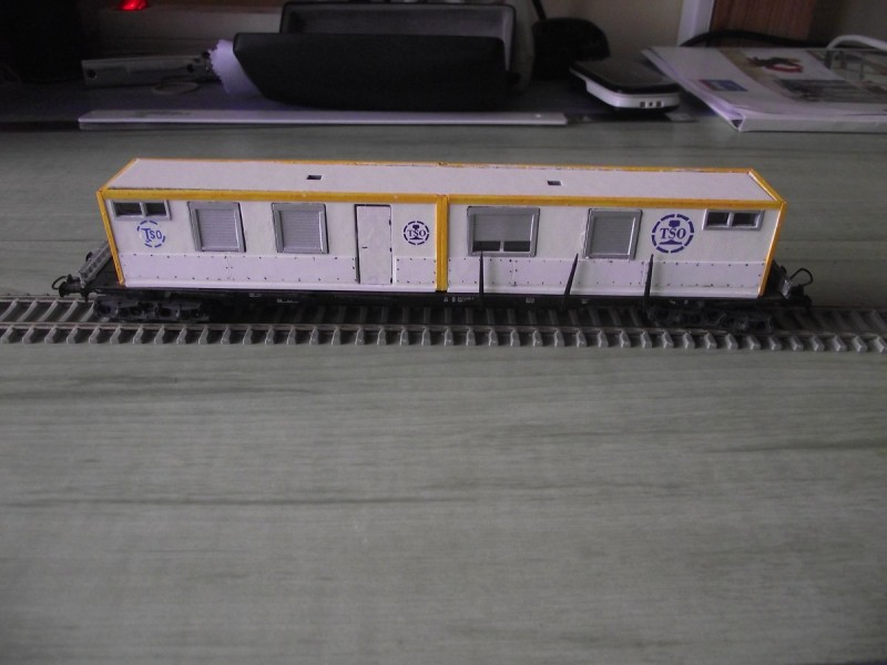

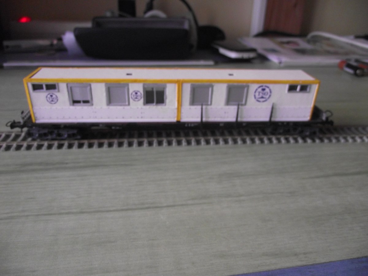

Une petite nouveauté pour ce début d'année,
Un bungalow TSO,
bungalow TSO
bungalow TSO
bungalow TSO

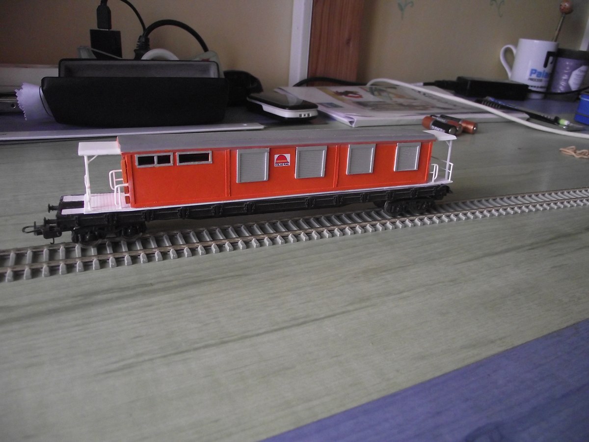

Quelques autres sont en cours tel que ce Colas-Rail
bungalow Colas-Rail

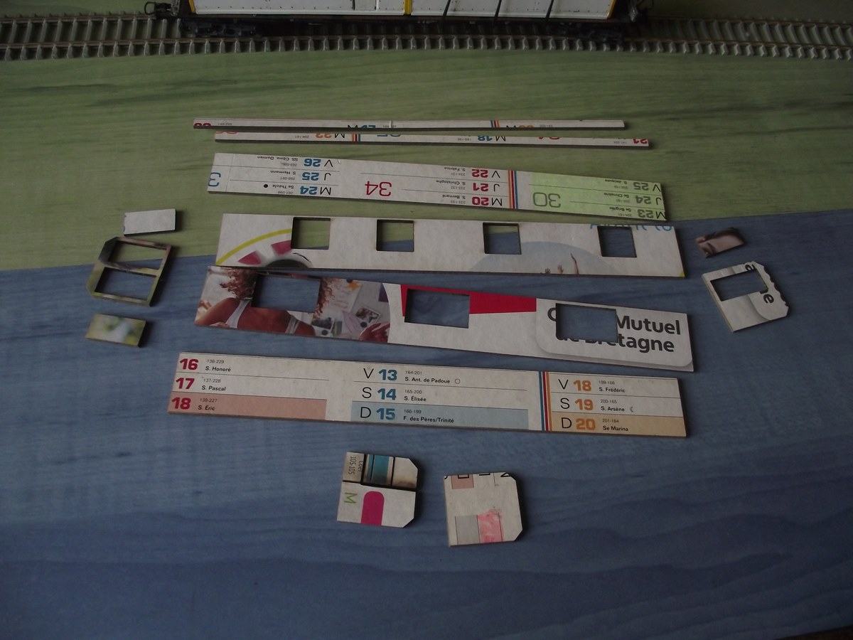

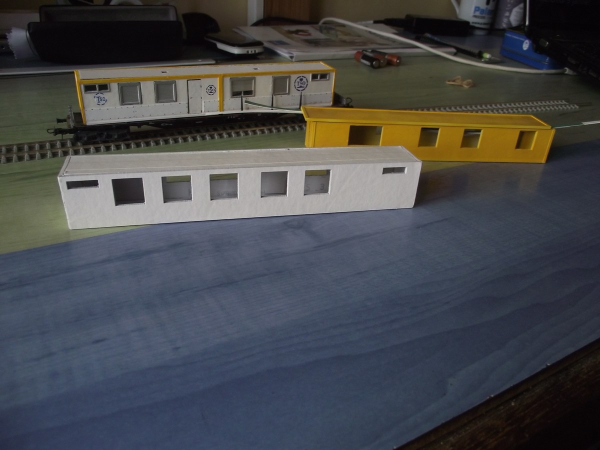

voici quelques photos montrant le montage de ces bungalows, Daccord07
bungalows
bungalow en carton
et oui ces bungalows sont réalisés en carton (vieux calendriers) découpé à la laser :supercontent:
bungalow en carton
l'assemblage se fait à la colle "scotch" que je trouve impeccable pour ça ,
puis ponçage et peinture, les fenêtres et les grilles sont imprimées en 3D Daccord07 et les volets sont en plasticarte :lol:
très simple à réaliser et peut coûteux Daccord07 Daccord07
