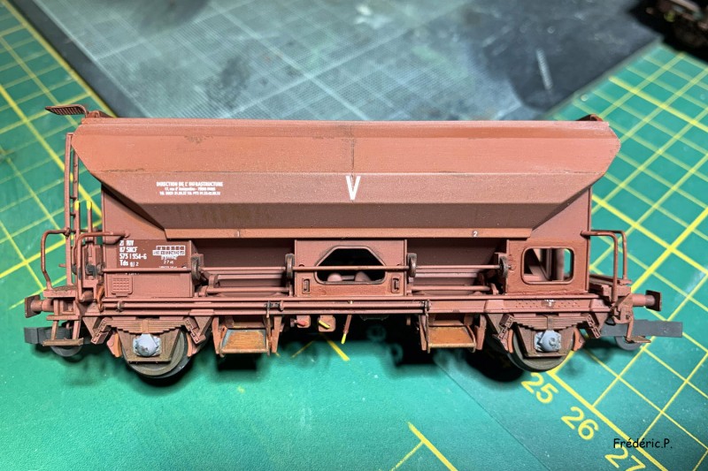

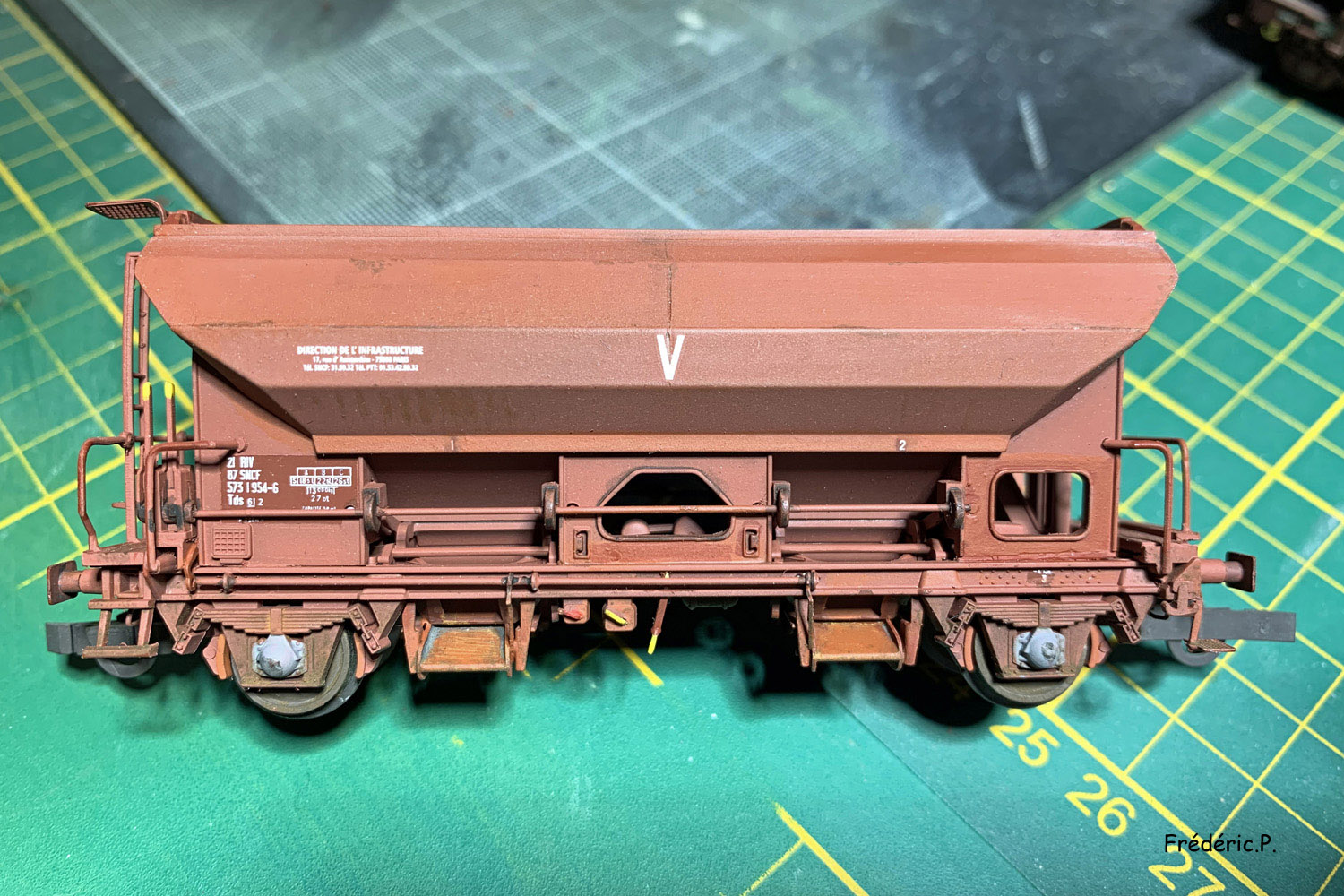

Bonjour à tous,
Quelques réalisations des derniers mois, grâce à la fabrication de marquages par Lorenzo de Spyke3d
Une photo en attendant d'en refaire d'autres plus nettes :siffle:
Frédéric POUPELAIN
POUPELAIN
Messages: 478
Localisation: CLERAC (17)
Re: Trémie a essieux de l'infra
Messagepar Bruno PERES » 27 Juin 2022 21:32
Bonsoir Fred,
J'attends la suite avec impatience !
La patine est top :bravo: Qu'utilises-tu comme produits et comme techniques ?
Messagepar POUPELAIN » 28 Juin 2022 13:32
Bonjour Bruno,
Les 3 trémies sont issues de Tds ROCO, donc avec toit, que j'avais en stock. Le projet initial était de détailler et patiner ces Tds, malheureusement, comme plusieurs modèles ROCO des années 90, le plastique casse comme du verre et j'ai eu la mauvaise surprise de trouver 2 wagons sur 4 complètement explosés :colere: :oops: quoi faire ? les reconstruire, les jeter ou les transformer ? c'est cette dernière option que j'ai retenu => reconstruction de ce pouvait l'être, collage, parties de trémies en plasticard ... ajout de quelques pièces comme les goulottes du kit SMD 054 et de quelques ronds de laiton pour refaire les arbres de commande des trappes, marches pieds ... 2 trémies représentent les modèles qui en réalité sont des Tds décapités, coupe du haut de la trémie, ajout d'un L de 1x1 en laiton des 2 côtés ...
Je commence par passer un vernis mat ou satiné assez solide, ici un AK RC 500 ou 501, ça permet d'accrocher mieux le travail suivant sur le plastique et ça protège des marquages qui sont conservés
Ensuite masquage des marquages à garder, passage d'un léger voile de brun UIC 606 (ici AMF87)
J'utilise également pour les retouches au pinceau une acrylique (ici VALLEJO 70982 Rouge/Marron)
Pose des décalques spyke3d pour les immatriculations, les marquages divers remplacés, les marquages INFRA ... à l'aide des classiques Microset Microsol
Nouvelle couche de vernis pour bien protéger ce qui vient d'être fait.
Ensuite vient "la patine" ou "weathering", utilisation de divers produits, gris clair sur boites d'essieux, mélange Tamiya XF59/64 sur les essieux, rouille sur les lames de suspension ... coulures et rouille sur la trémie (produits AMMO Wask ... à base enamel, brossage à sec pour certaines traces brun/marron foncé ...
Intérieur de la trémie, ajout de quelques détails absents sur la ROCO, peinture Tamiya XF59/64 puis patine de diverses teintes de pigments AMMO ou terre à décor.
Vernis final de protection.

Messagepar Bruno PERES » 28 Juin 2022 15:27
Merci à toi pour ces précisions :D
