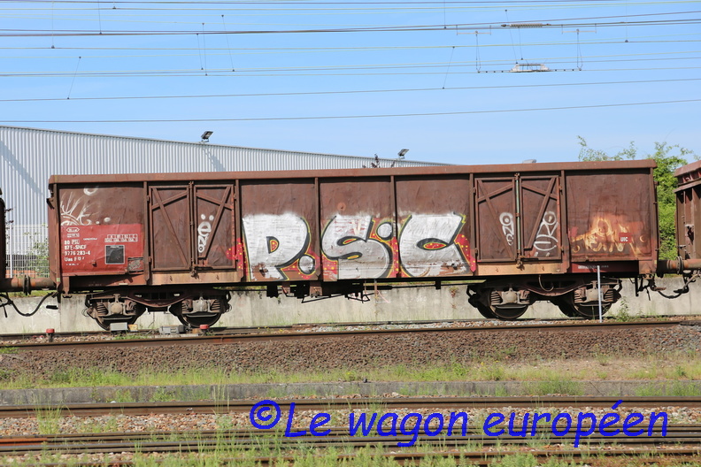

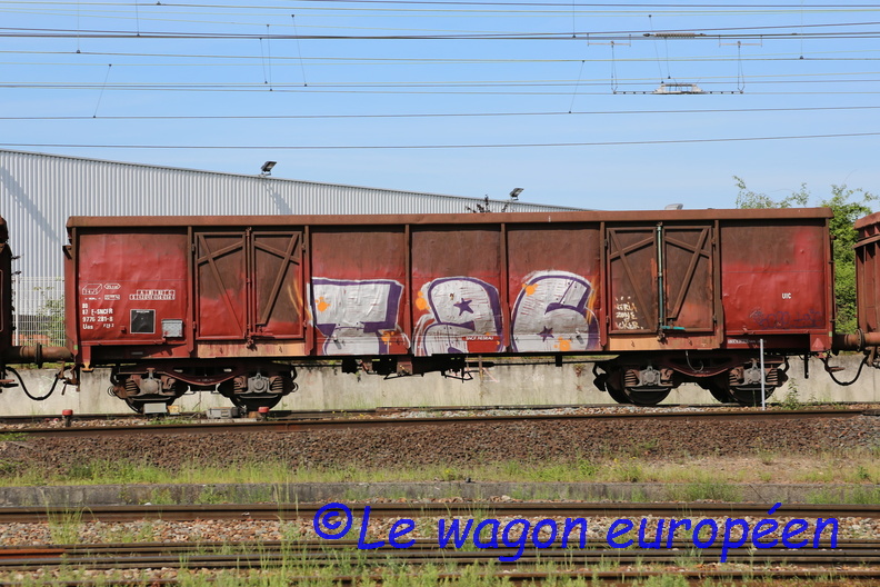

Bruno PERES a écrit:Hello,
:coucou: Je suis toujours intéressé par un tuto sur la réalisation des tags sur tes tombereaux ;)
Bon ca y est j'ai réussi à toper un tombereau Uas sur le marché de l'occase. 3 mois pour 1 wagon ! Mais bon il est arrivé. Tout clean.
Mon fils veut bien m'aider pour faire un reportage pour expliquer. Ca va prendre un peu de temps (car on travaille tous les 2 ) mais le matos est là.
On devrait aller vers quelque chose comme ça
http://wagons-europe.net/ Wagon tombereau Uas F28
a faire 08.jpg (237.84 Kio) Vu 12623 fois
ou
a faire 06.jpg (233.87 Kio) Vu 12623 fois
ou suivant l'humeur un autre vu le site du wagon européen.

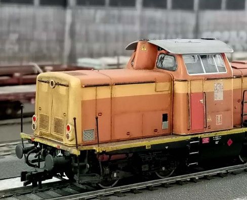

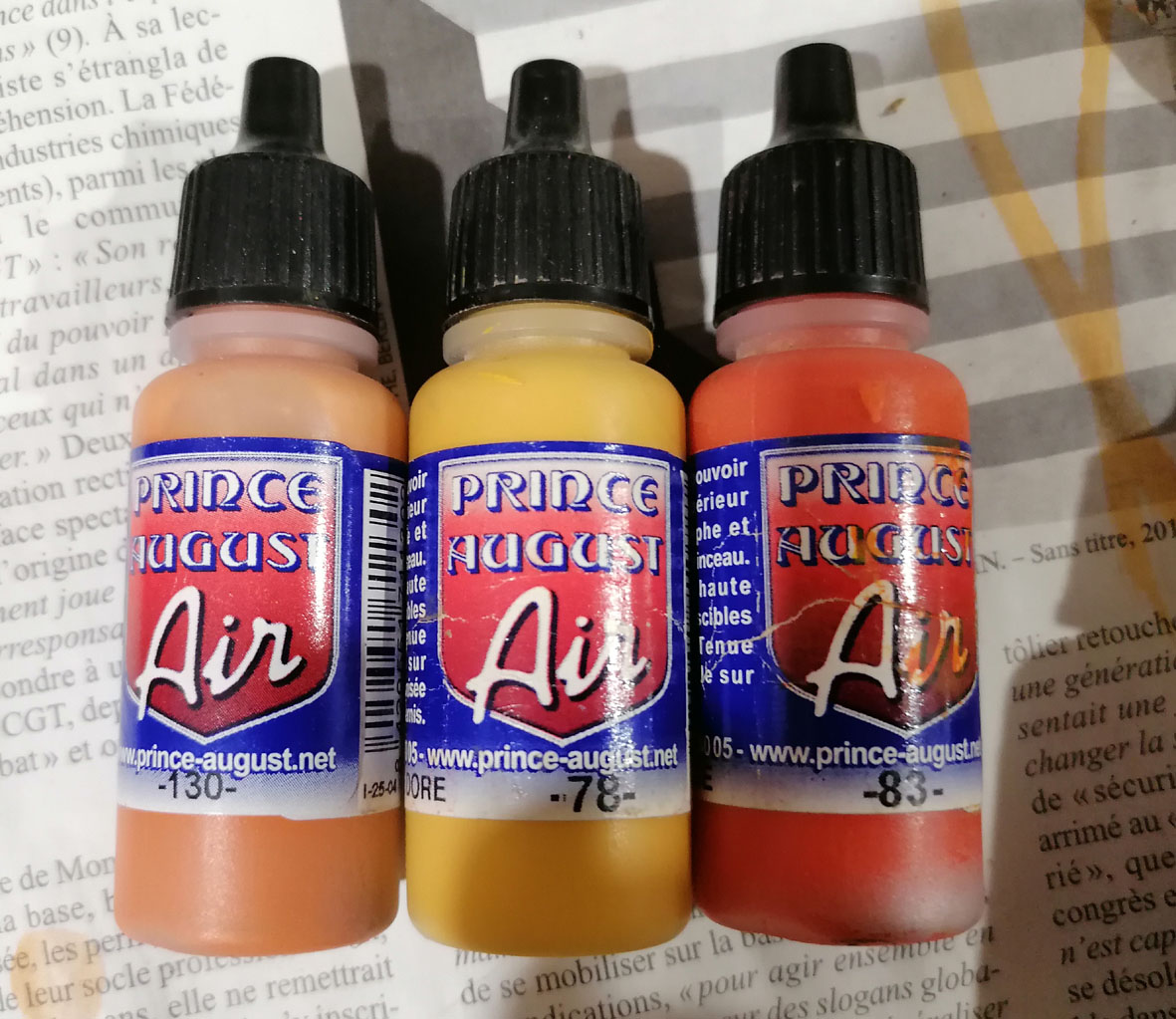

Messagepar bb22270 » 14 Sep 2020 22:09
Bonjour. Personellemnt je trouve qu'il est diffcile de donner une référence de peinture car très souvent chaque wagon, container ou motrice change de teinte avec le temps. C'est je que j'ai vu sur les portes de la V211
Détails V211
. A l'inverse pour le g40 la porte est légèrement délavée.
A mon avis, avec 2 ou 3 tubes on fait des nuances.
les tubes de base
Souvent c'est trop saturé et j'utilise un blanc, un gris et une pointe de complémentaire.
couleurs pour mélange
Je fais les mélanges sur un bout de plastique et directement dans le godet de l'aéro. Quand après séchage c'est pas, ça il m'arrive de tout recommencer.

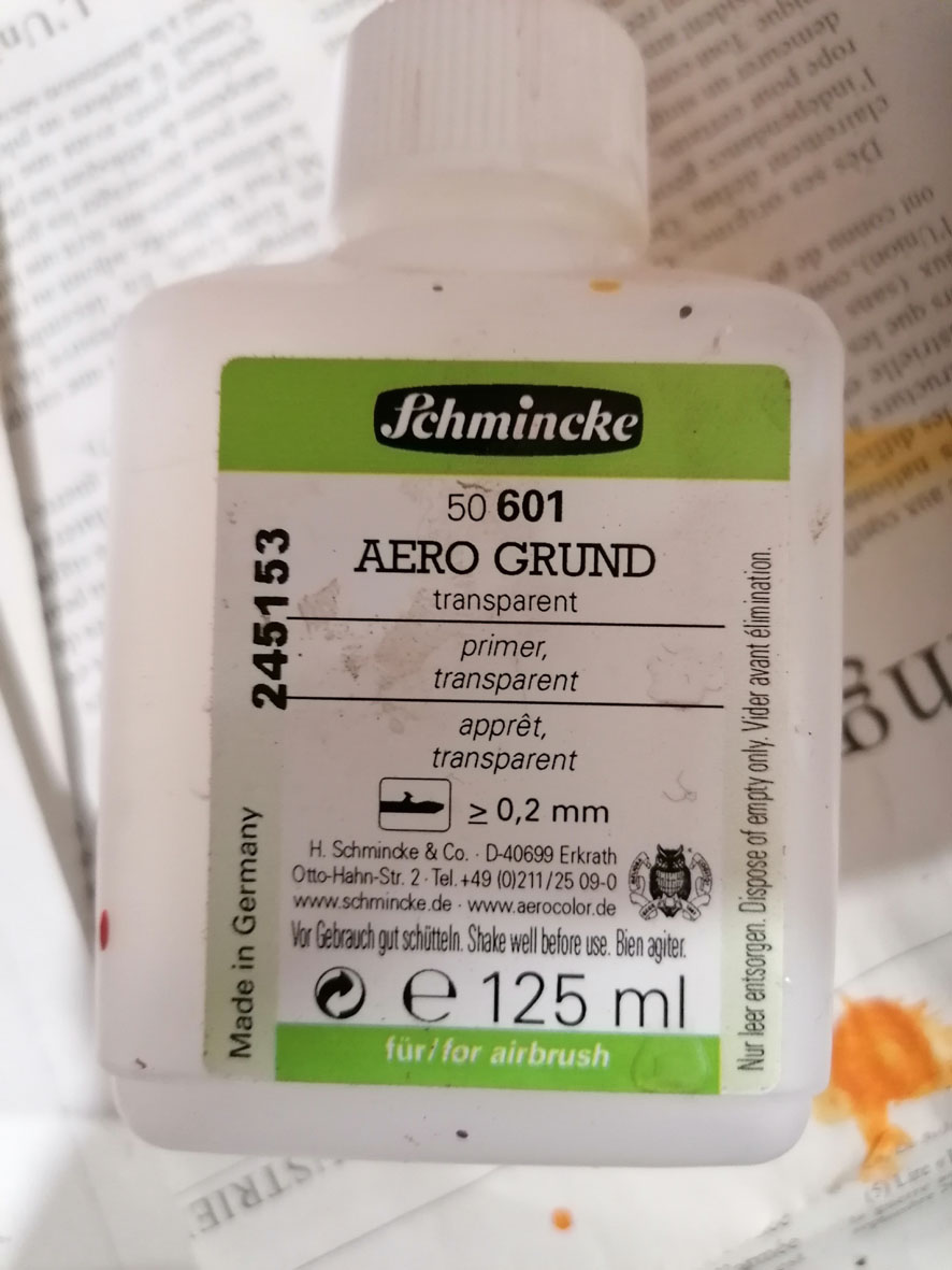

Messagepar bb22270 » 14 Sep 2020 22:13
Par contre, je mets ce produit recommandé par Gonzo sur LR forum, pour que la prince august accroche bien.
Aerogrund

alainpyro a écrit:frédéric, pourrais tu nous donner la référence de ton orange "colas"?
Bonjour oui bien sur ; mais attention je suis en face de test au niveau teinte :!: :!: 69.007 pour VALLEJO ; et le 18 de chez HUMBROL sachant que COLAS RAIL à plusieurs teinte d'orange et varie selon la couleurs de l'apprêt utiliser et du vernis utiliser au final . Le orange Prince August 083 AIR , la teinte et bonne mais peu varié selon certain modèles qu'on souhaite réaliser , comme pour ma réalisation de la CHENILLE du RER A le jaune et le orange correspond mais un vernis satiné et utilisé et non le brillant :siffle:
