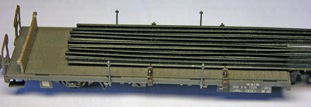

Il y a un moment déjà que j'ai acheté une rame de transport de LRS en HOm Bemo. Autant dire que les histoires de poids et de flexibilité sont encore plus défavorable, et pourtant cette rame circule parfaitement sur des rayons plutôt serrés. J'avoue, j'ai re-lesté les wagons pour plus de sécurité, mais je n'ai eu aucuns problèmes de circulation.
Voici le wagon d'extrémité

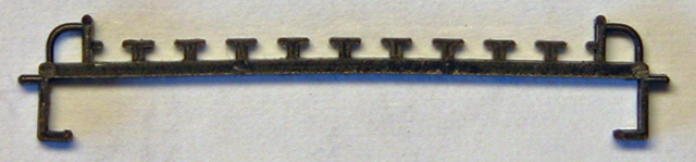

La rame est composé de quatre wagons et voici maintenant le support des rails en caoutchouc de la rame.
C'est fameux rails en caoutchouc sont je crois suffisamment souple pour être utiliser sur une rame de LRS en HO. La bonne nouvelle, c'est que les rails sont disponibles au détail, il n'est donc pas obligatoire d'acheter une rame Bemo pour obtenir ceux-ci.
La longueur des rails n'étant pas suffisante pour une rame LRS HO, il faudra faire des fixations pour donner l'illusion. La référence Bemo est la suivante : 5179 000.
Pour ma part, je commence tout doucement la collection de ces sachet de rails pour me faire une rame de LRS. J'ai aussi les wagons de déchargement à faire, mais bon pour le moment j'ai pas le temps.
Maintenant à vous de jouer !!!!

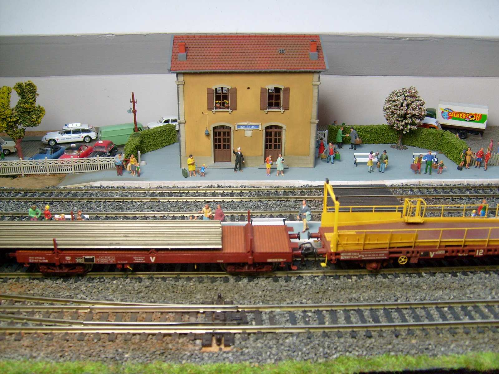

Messagepar Bruno PERES » 14 Nov 2009 23:21

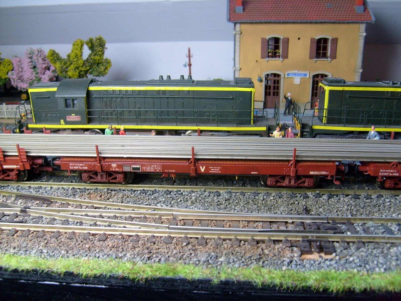

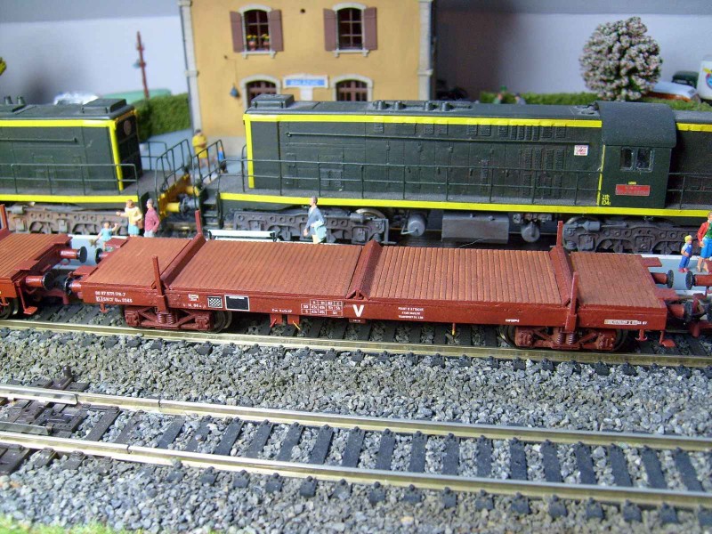

Voici la rame terminée !

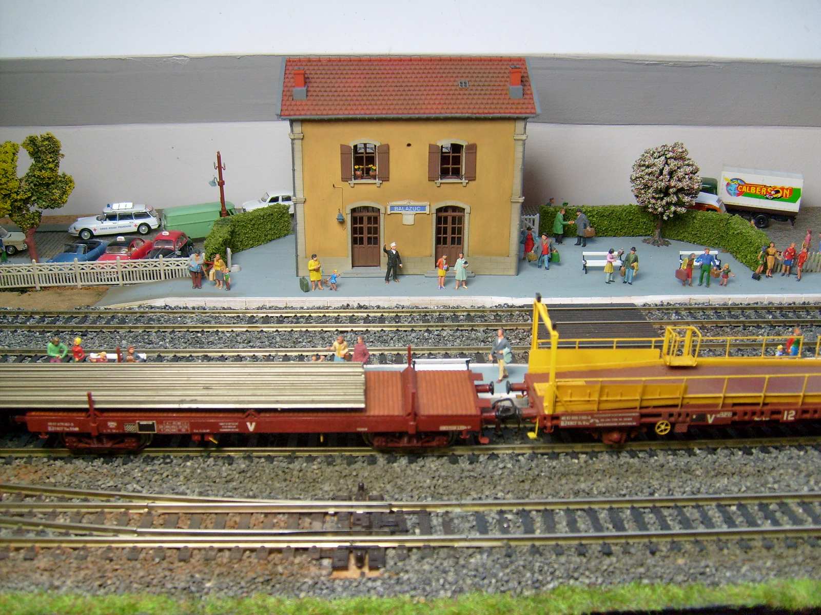

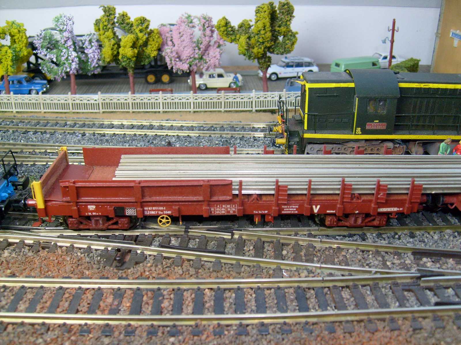

Messagepar Bruno PERES » 14 Nov 2009 23:34
