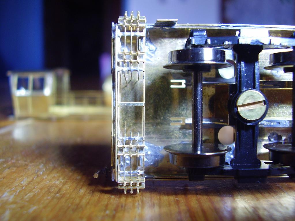

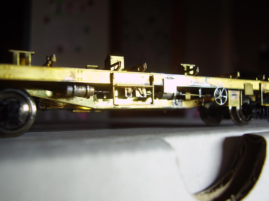

Messagepar LaurentB » 15 Sep 2011 19:57
Si je dois citer tout ce qui m'attend comme boulot! Il y en a pas des tonnes mais les boîtes commencent à s'empiler plus vite qu'elles se vident!
Deux photos supplémentaires...
Bonne fin de soirée à tous, salutations amicales.
Laurent.

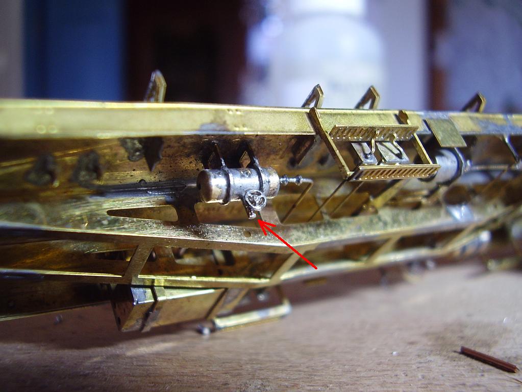

Messagepar LaurentB » 16 Sep 2011 16:08
Re,
la petite nouveauté de cette fin d'après midi... Suivez la flèche rouge et comparez avec la dernière photo mise hier soir...
Le réservoir a maintenant sa purge... Volant de récupération SMD, axe de celui ci en fil de laiton de 0.3mm et de 0.7mm pour la purge.
A suivre....
Salutations amicales.
Laurent.
