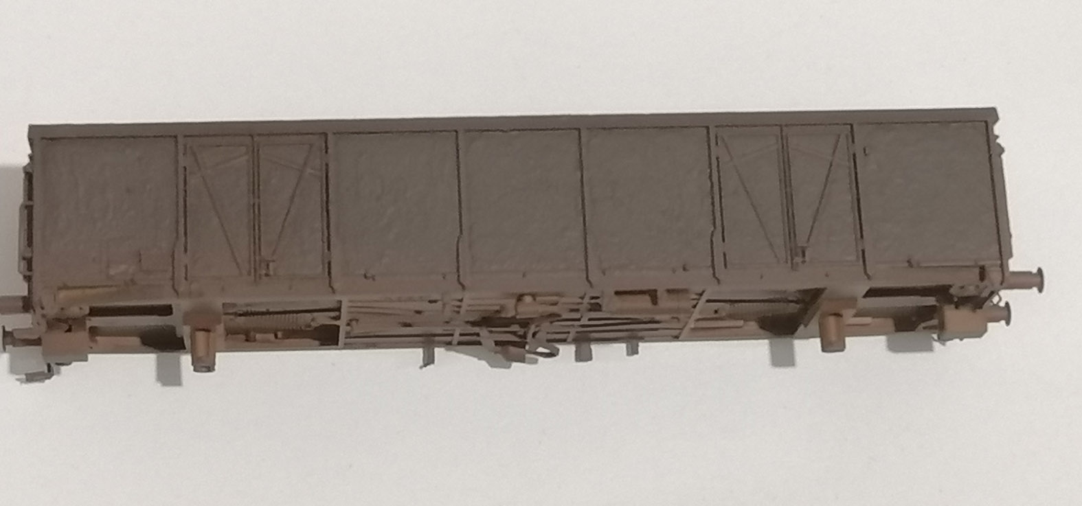

Messagepar bb22270 » 04 Juin 2022 16:45
Pour l'intérieur, aérographe avec la terre de sienne et la teint rouille de chez Valléjo. Je fais des différences de teintes au scotch sur les renforts

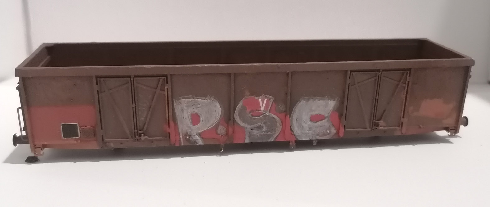

Re: Mes petits trains de travaux
Messagepar bb22270 » 04 Juin 2022 16:51
Après je fais toutes les retouches de peintures du fond à l'acrylique au pinceau. Je fais des jus pour faire varier les teintes et reflets.
Messagepar bb22270 » 04 Juin 2022 16:56
Les graphs sont tracés à l'huile car je peux corriger à l'essence F. Je fais les contours et après l'intérieur. Le noir est fait souvent avec un feutre.

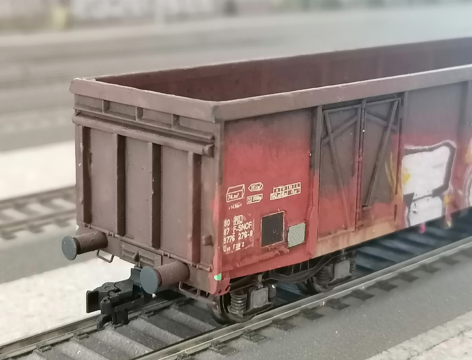

Messagepar bb22270 » 04 Juin 2022 17:01

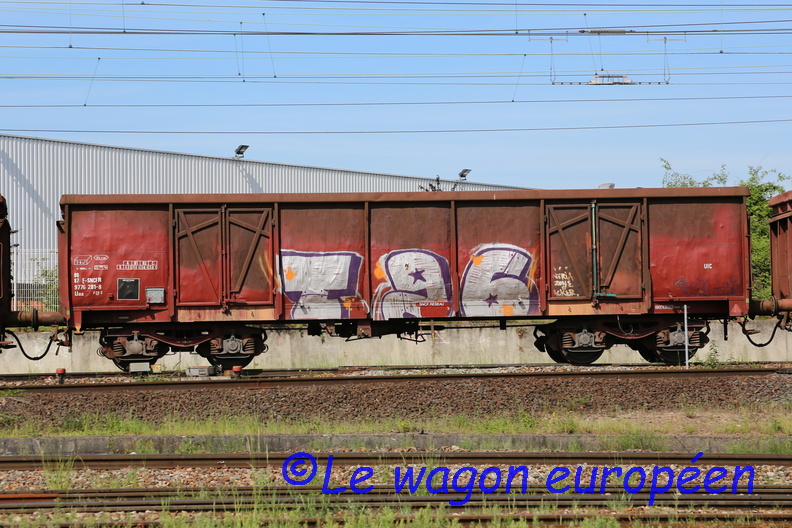

voici le wagon qui m'a servi de base de travail. Vient du super site le wagon européen
a faire.jpg (237.84 Kio) Vu 13611 fois
bb22270

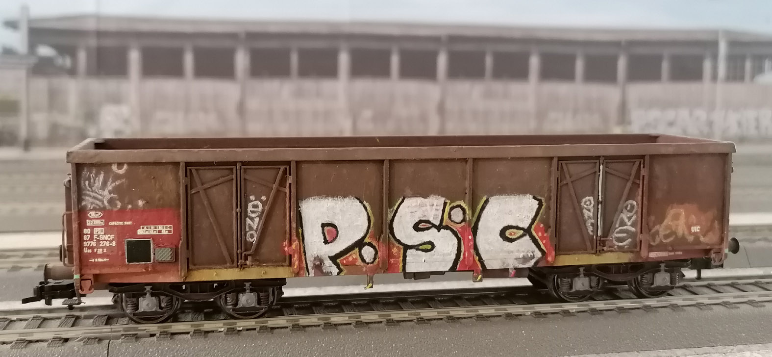

Messagepar bb22270 » 04 Juin 2022 17:10
Evidemment chaque côté est différent
Patine wagon tombereau Uas F28 BB22270
bb22270

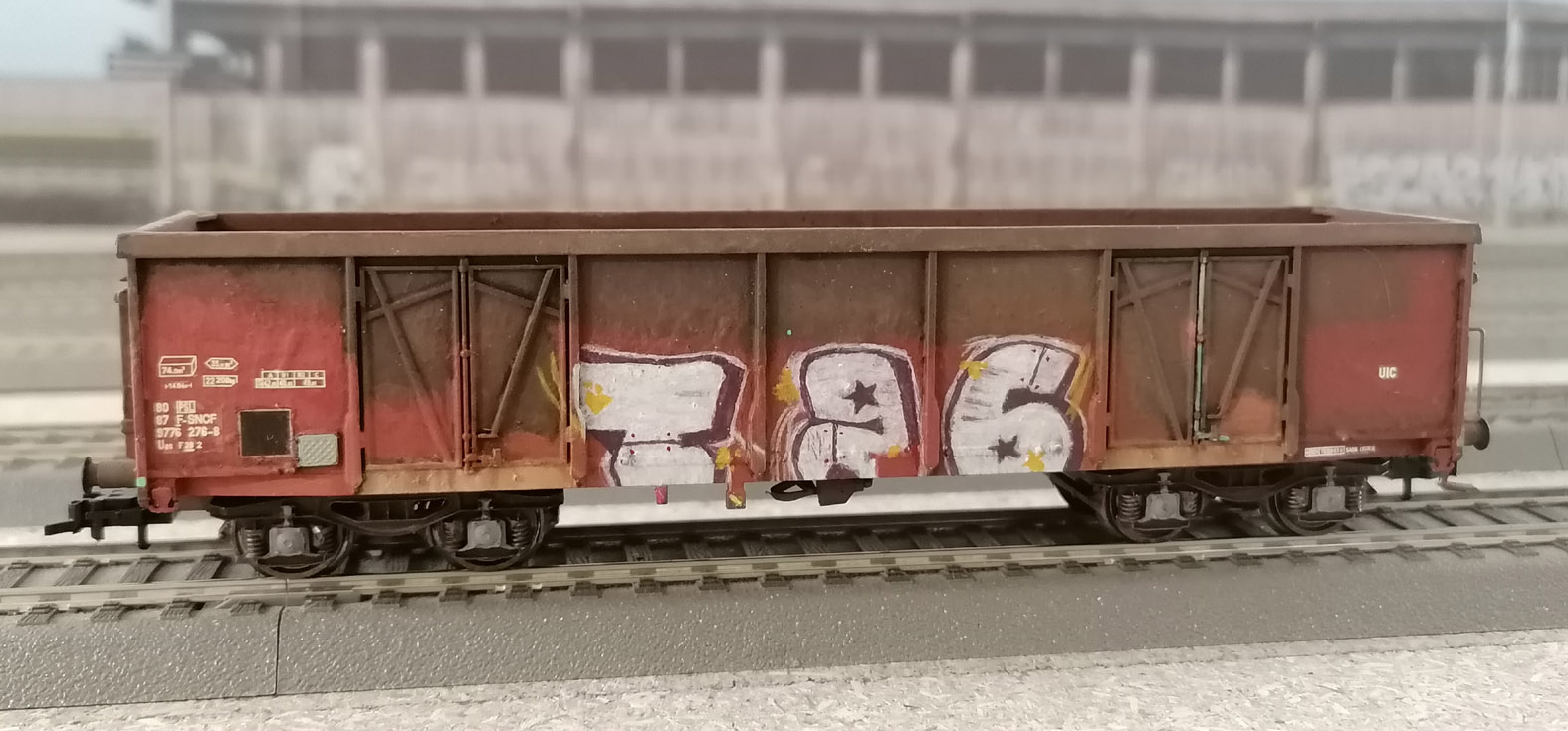

Messagepar bb22270 » 04 Juin 2022 17:11
Ce qui donnera au final
Patine wagon tombereau Uas F28 bb 22270
bb22270

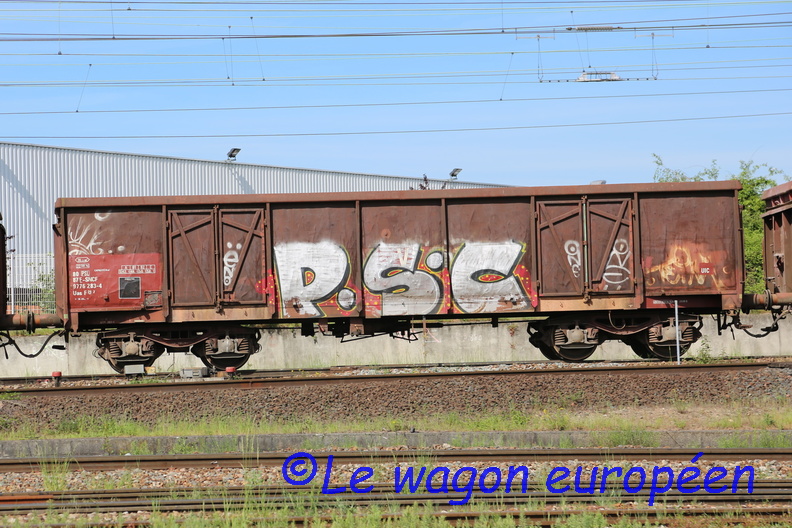

Source d'inspiration
a faire 06.jpg (233.87 Kio) Vu 13610 fois
bb22270

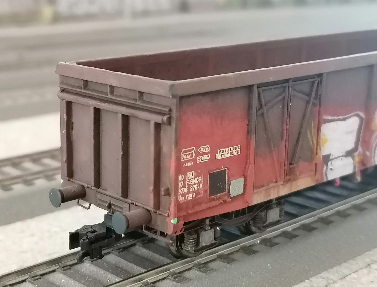

Messagepar bb22270 » 04 Juin 2022 17:15
Quelques détails
Patine wagon tombereau Uas F28 BB 22270
bb22270

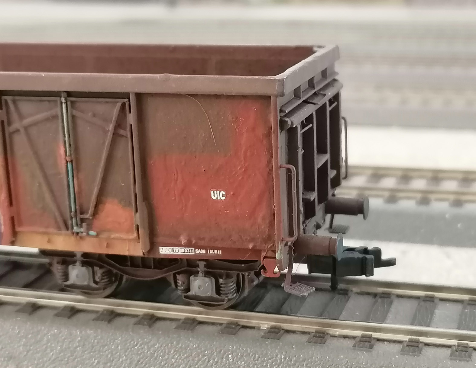

Messagepar bb22270 » 04 Juin 2022 17:18
bb22270
