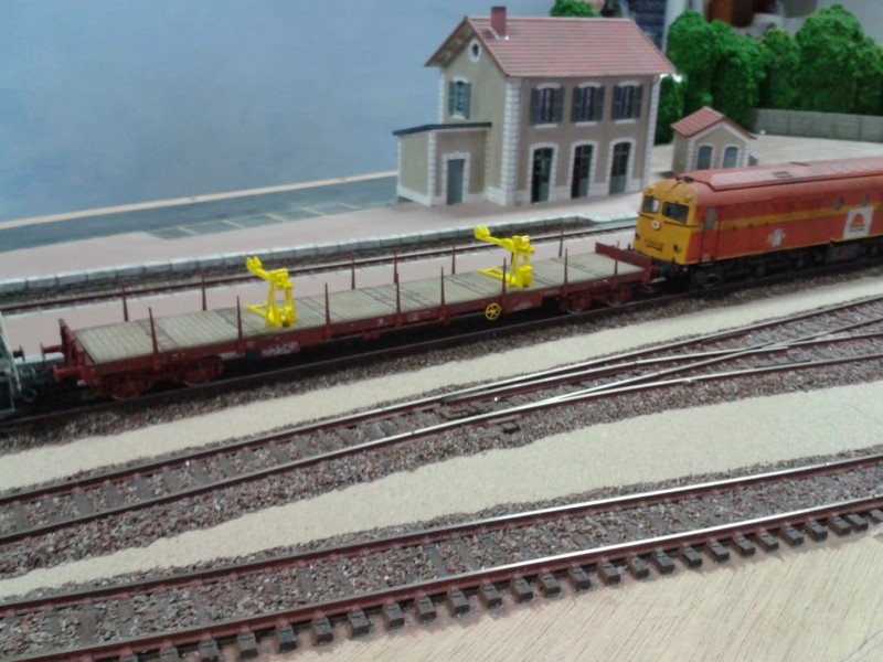

Messagepar denis favre » 16 Jan 2011 21:38

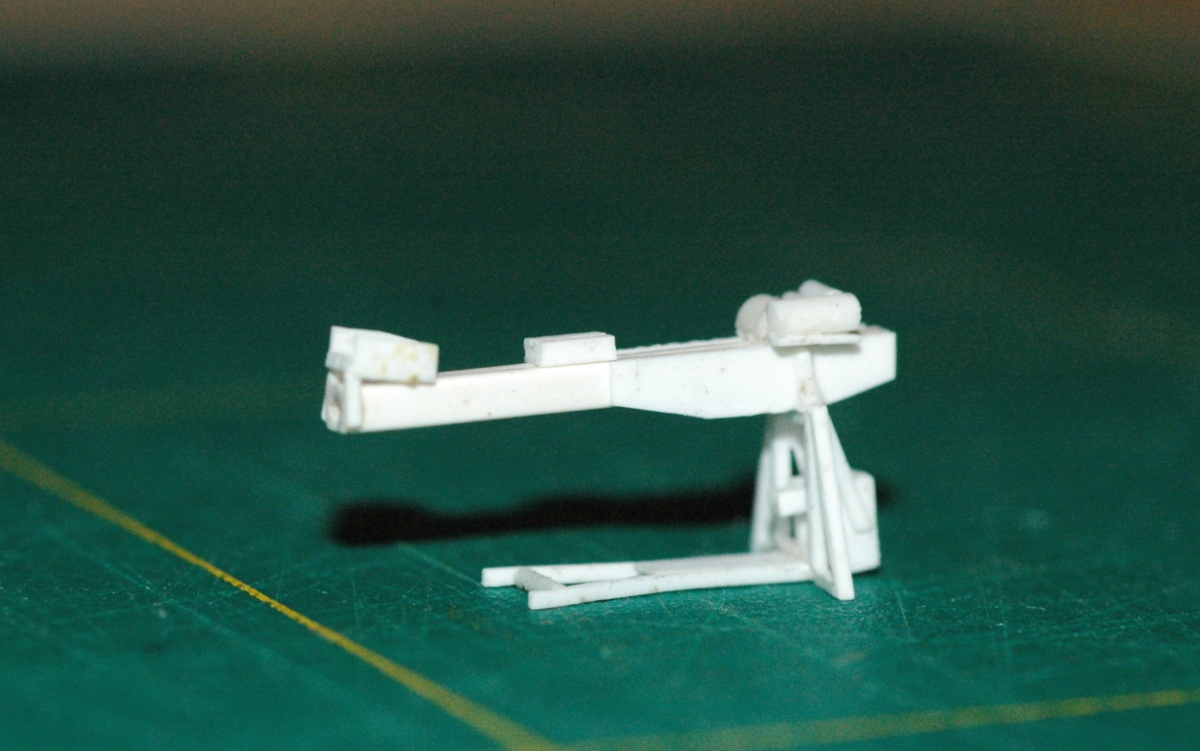

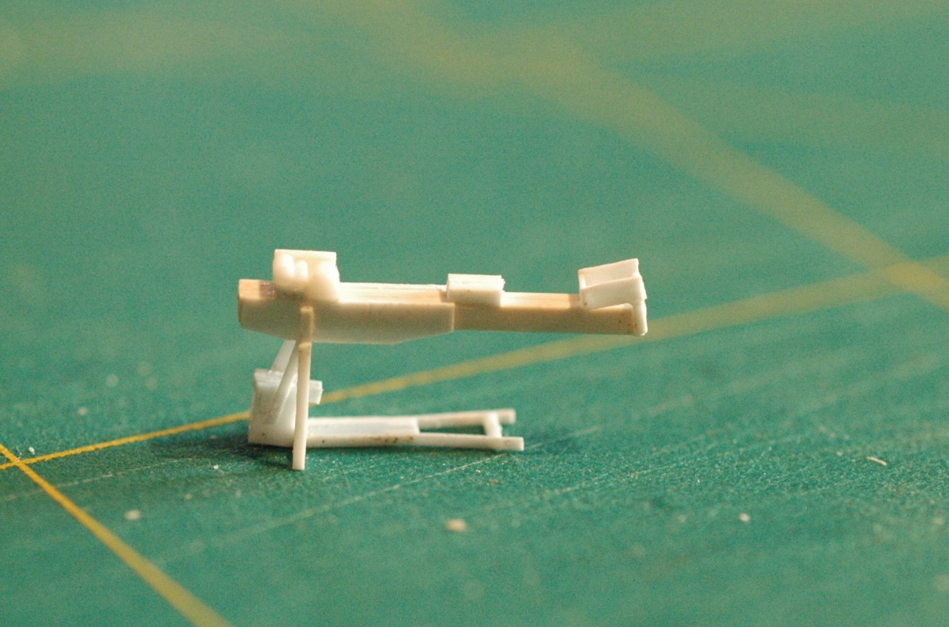

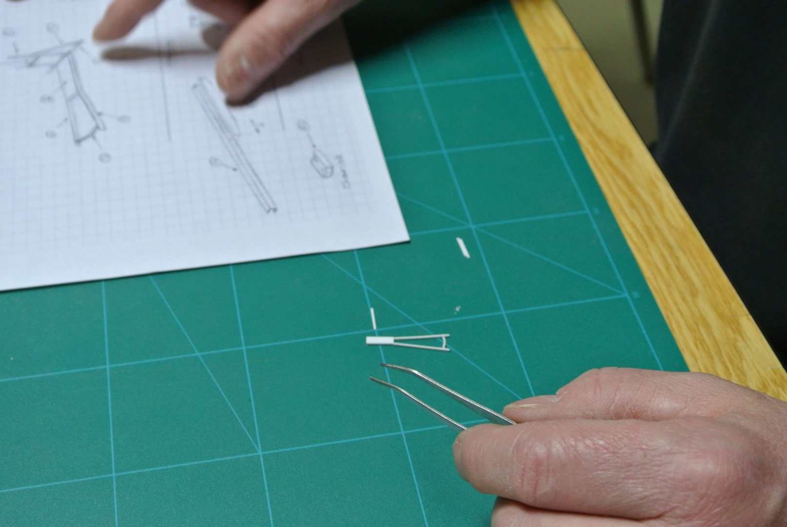

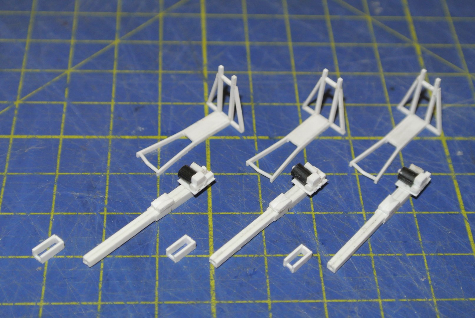

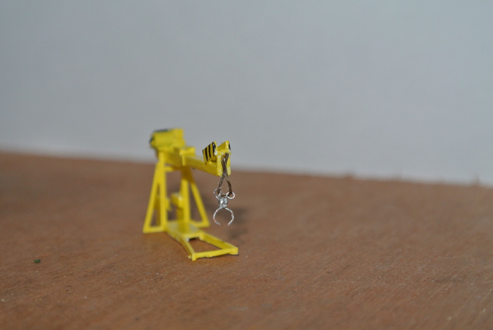

bonsoir à tous
félicitations tout d'abord à bruno pour cette réalisation, il m'a donné l'envie, une fois de plus, de tenter à mon tour cette réalisation. La seule différence de taille est l'échelle, c'est du N donc avec un niveau de détail plus difficile à obtenir . Merci de me donner vos avis
Désolé pour la qualité des photos, je vais en faire d'autres
Denis
denis favre
denis favre
Messages: 30
Inscription: 05 Jan 2008 22:57
Localisation: groisy ( 74 )
Re: [HO] Portique Geismar type CR

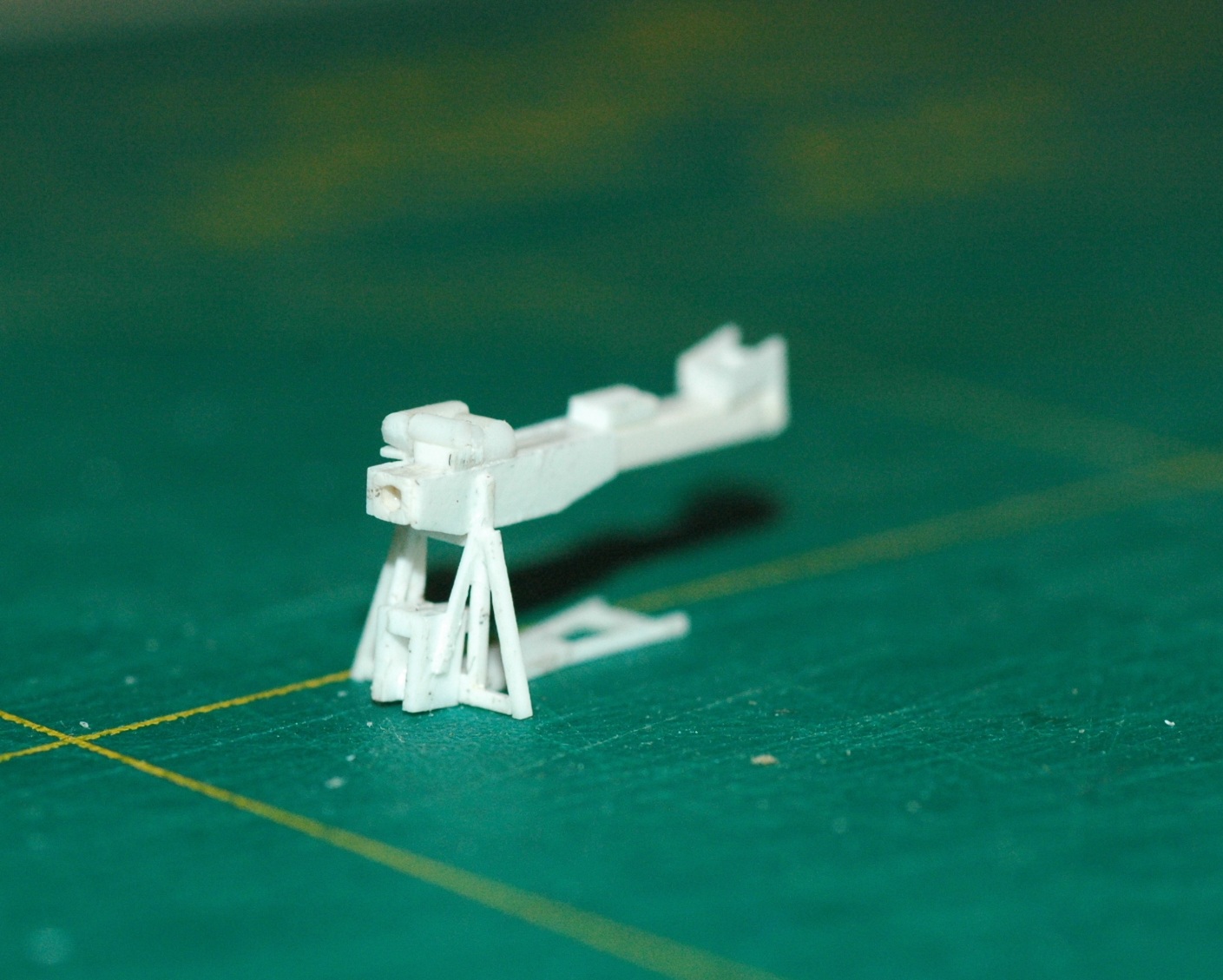

Messagepar Bruno PERES » 16 Jan 2011 22:46
Bonsoir Denis,
Déjà que c'est petit en HO ... alors en N :hein33: :pt1cable: En tous cas, je suis content d'avoir fait des émules ici, bien que je n'ai fait que suivre l'exemple de Jean-Pierre du club de Pau, et Arnaud Dobel et son article sur RMF :coucou:
Chapeau pour ta réalisation :bravo: As-tu la possibilité d'affiner la potence qui me semble un peu un peu grosse par rapport au pied ?
Messagepar denis favre » 16 Jan 2011 23:00
salut bruno
merci pour les compliments, c'est vrai, la potence est peut être disproportionnée par raport au pied.
Quelle est la section du profil que tu as utilisé pour la potence ??
Merci
denis
Messagepar Bruno PERES » 16 Jan 2011 23:05
Comme indiqué sur mon tableau en page 2, j'ai utilisé des profilés Evergreen 261 (U de 1,5mm) et 104 (2mm x 0,5mm).
Messagepar denis favre » 16 Jan 2011 23:08
Si j'ai bien compris, tu as collé 2 U face à face de sorte que cela forme une pièce rectangulaire qui fait donc 3 mm x 1.5 mm ?
Messagepar Bruno PERES » 16 Jan 2011 23:17
denis favre a écrit:Si j'ai bien compris, tu as collé 2 U face à face de sorte que cela forme une pièce rectangulaire qui fait donc 3 mm x 1.5 mm ?
Presque ;)
Les deux U sont maintenus entre eux par deux morceaux de profilés n° 143 (pièces n° 12 sur les schémas, 1 à chaque extrémité), mais il reste un léger espace entre les deux U ... pour laisser passer le câble de manutention.

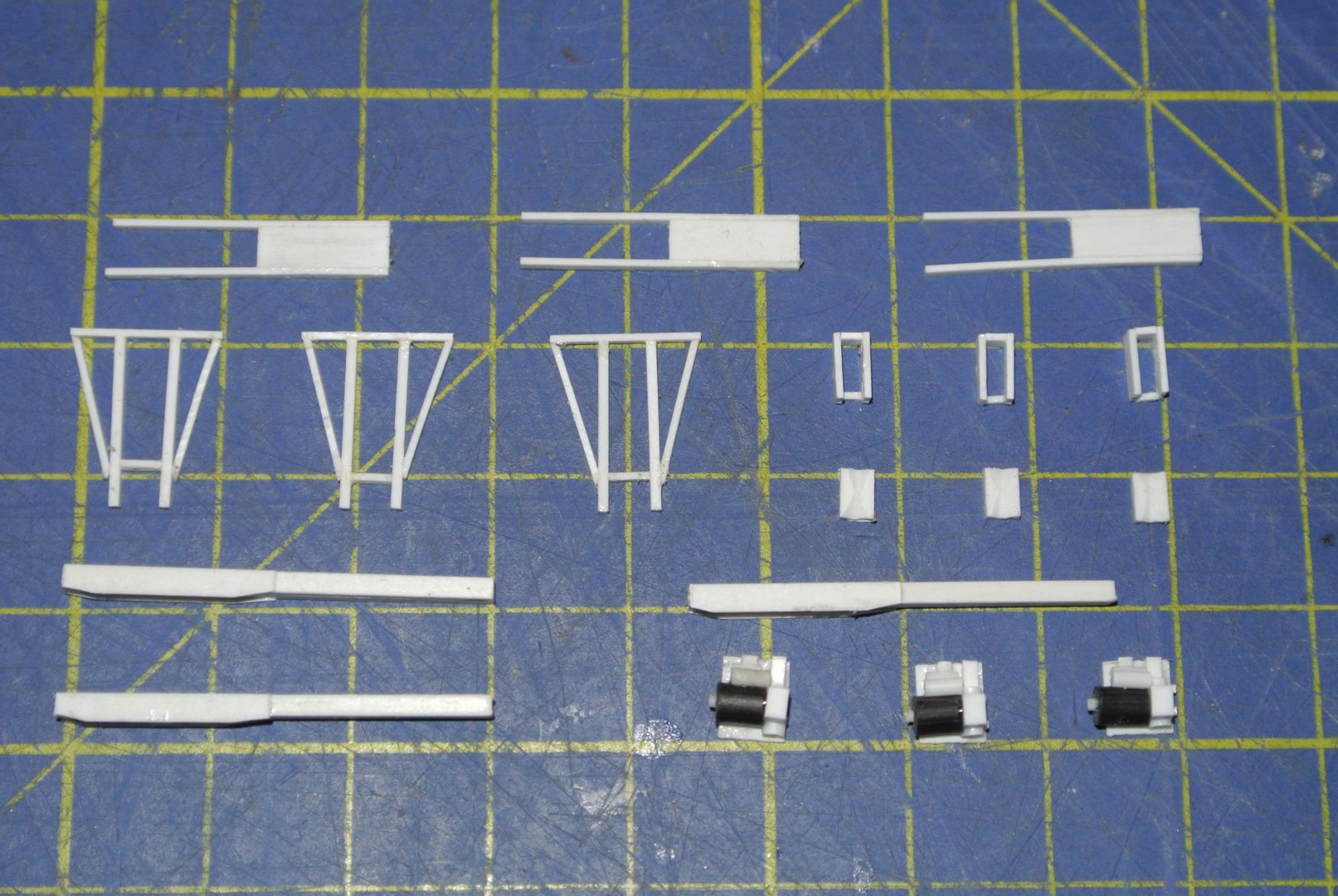

Messagepar kamgcn72 » 21 Mar 2015 11:23
Bonjour Bruno,
Grâce à tes plans,ta nomenclature et tes photos, nous avons pu réaliser quelques portiques GEISMAR type CR avec quelques adhérents lors d'un stage TTX
dont voilà quelques photos

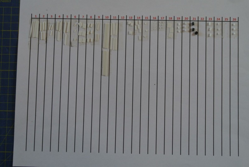

Chaque stagiaire avait un dossier comme celui là
Etude du plan et des fournitures

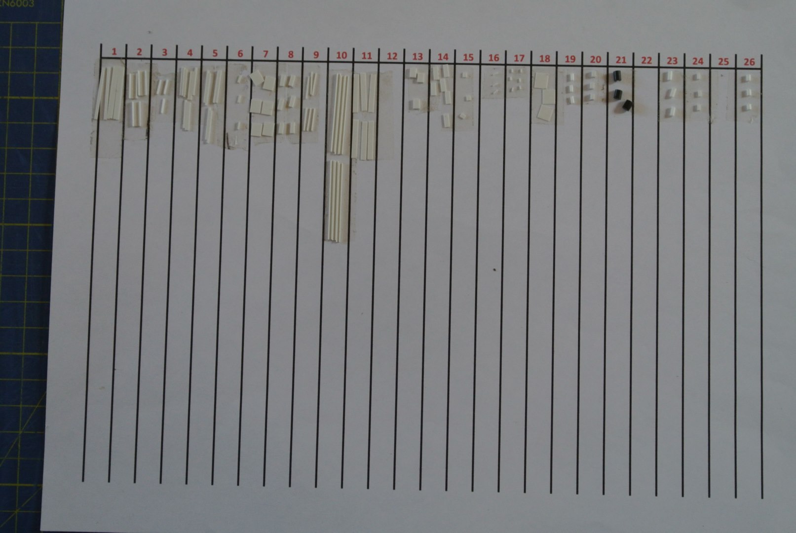

Préparation de l'ensemble des pièces, pour plusieurs ensemble
et mise en oeuvre

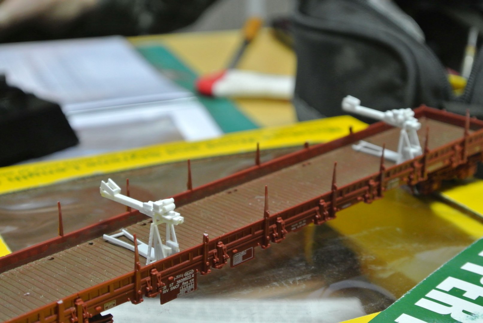

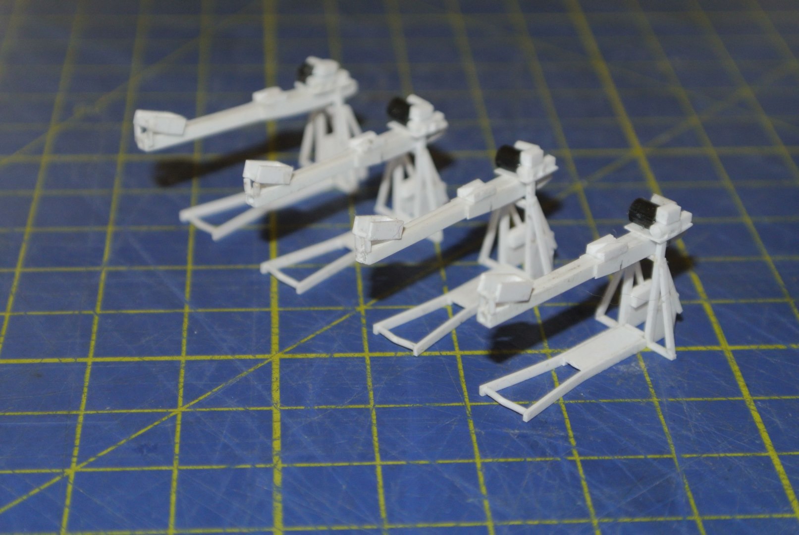

Messagepar kamgcn72 » 21 Mar 2015 11:29
Avancement du travail par groupe de pièces
une fois assemblée les différents groupe de pièces
et le portique terminé

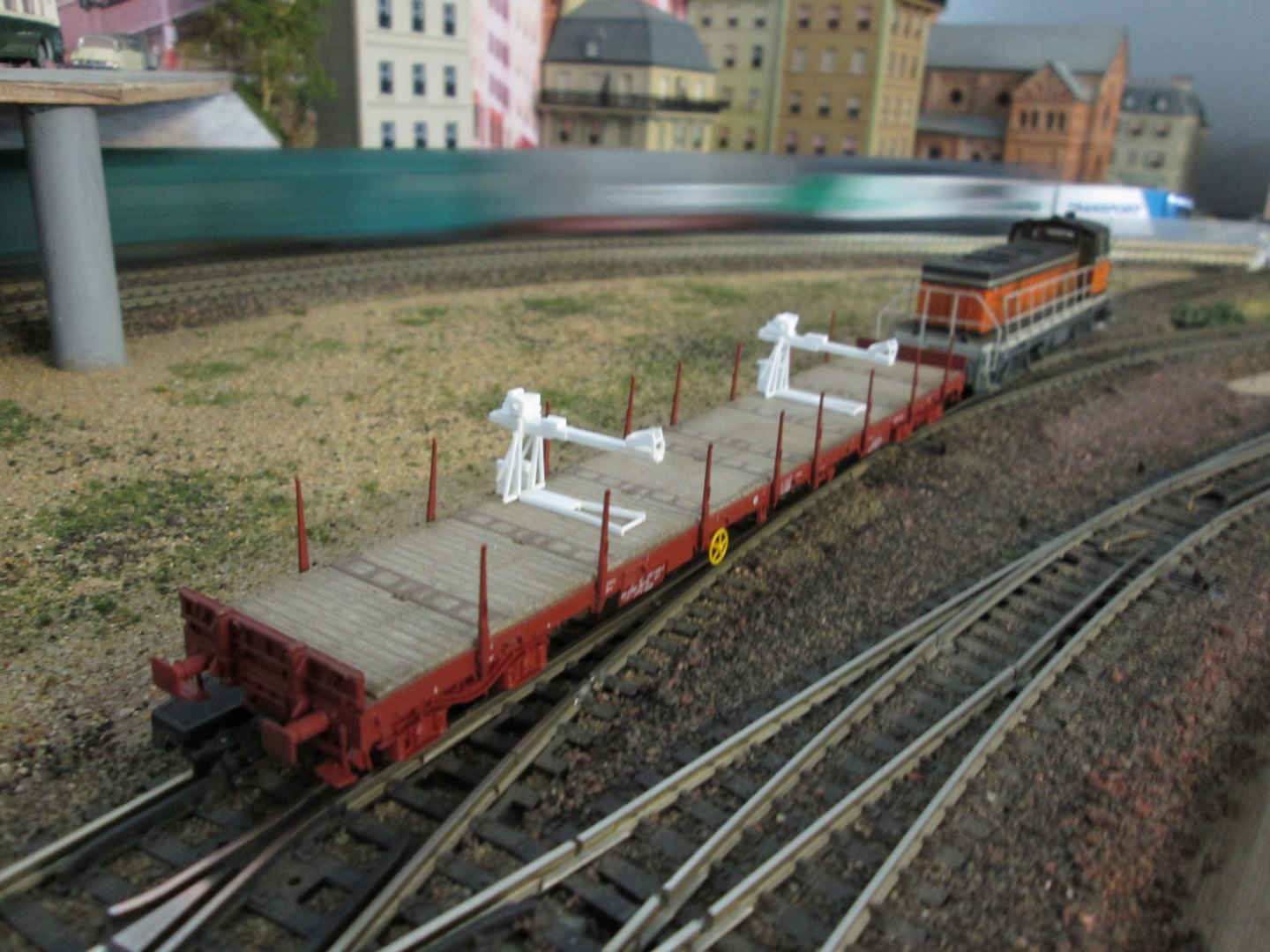

Messagepar kamgcn72 » 21 Mar 2015 11:36
kamgcn72
Messages: 641
Localisation: Le Mans

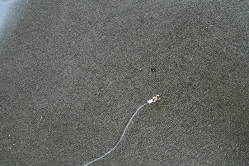

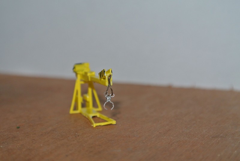

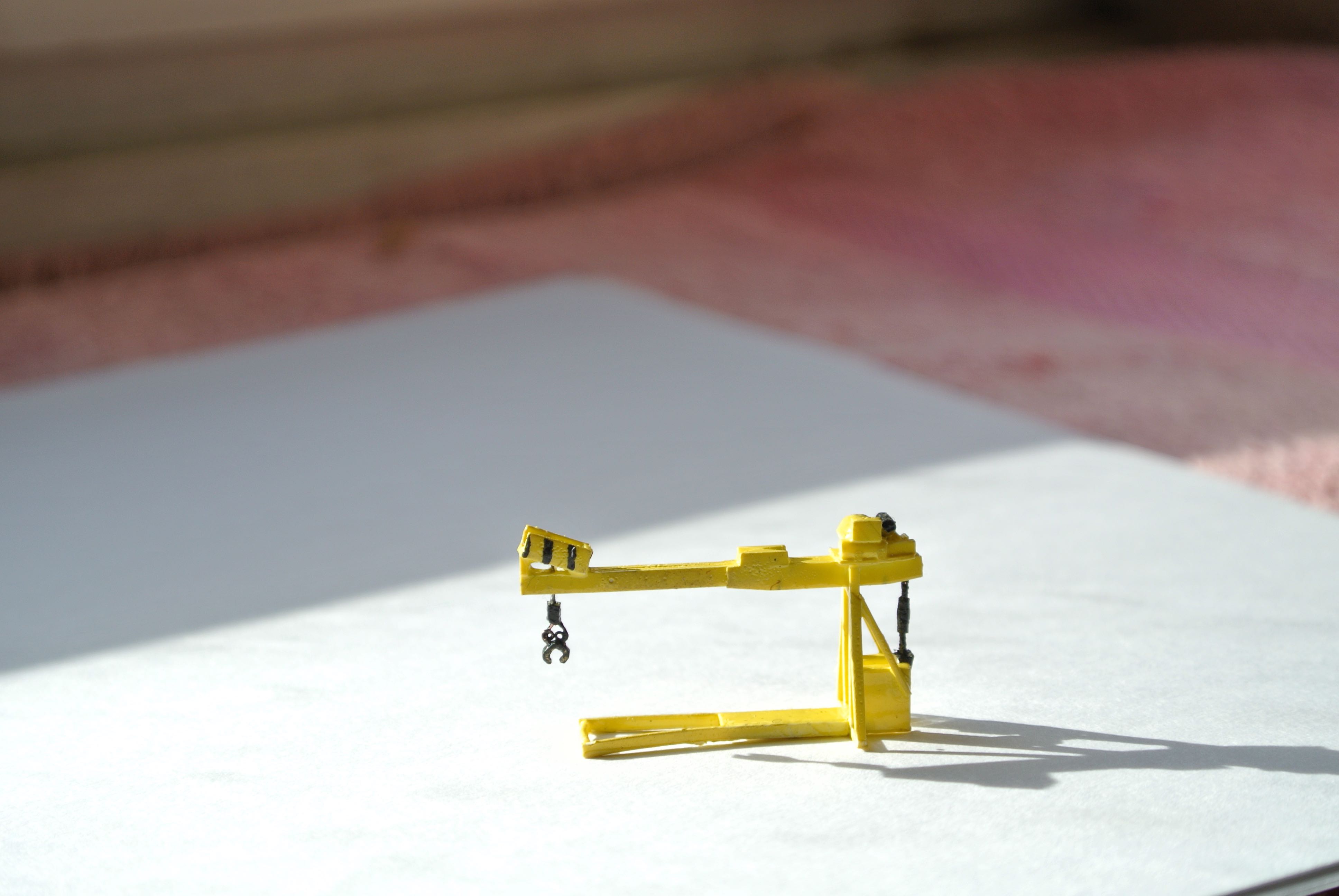

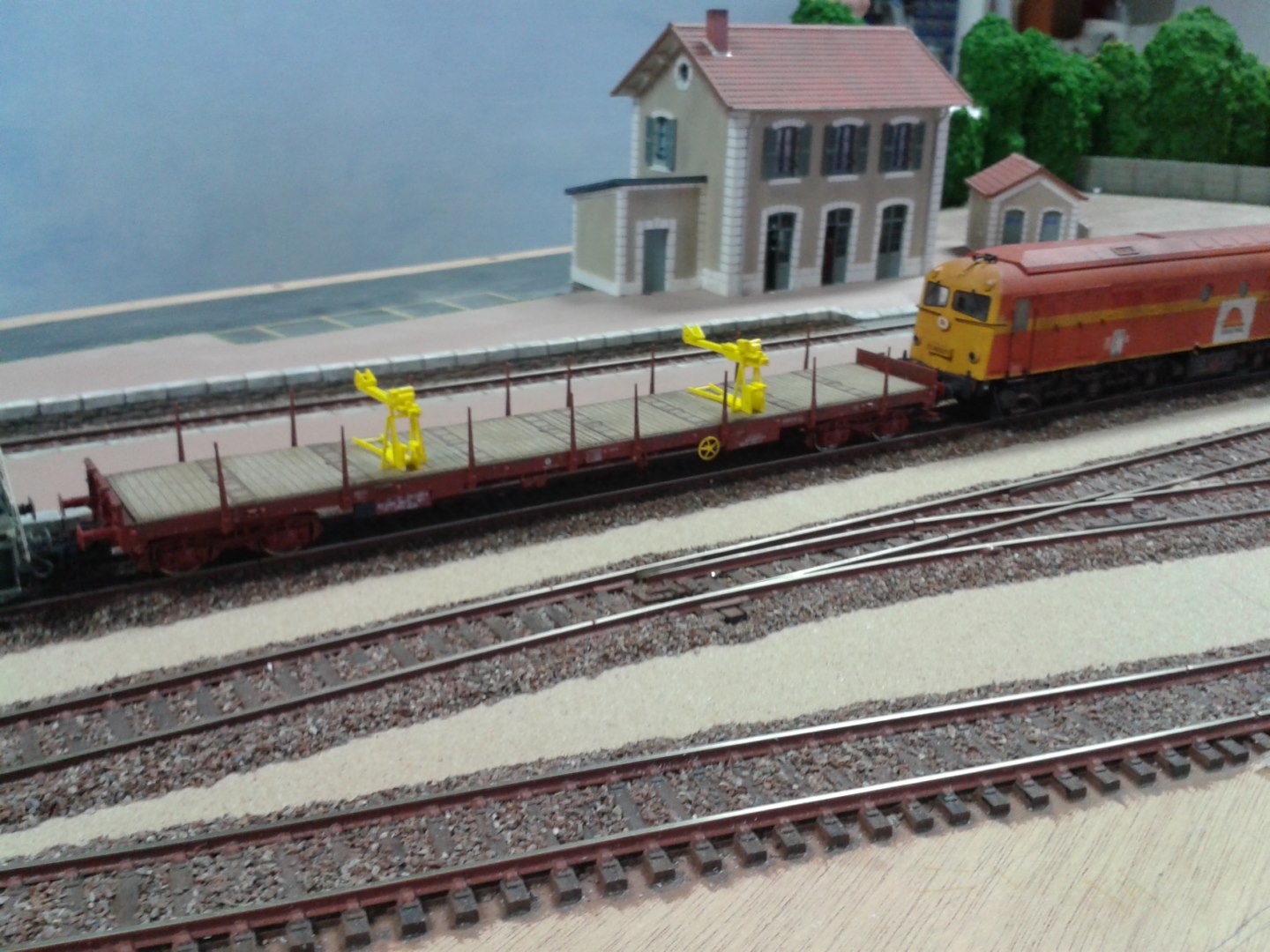

Messagepar kamgcn72 » 02 Avr 2015 16:54
Bonjour à tous,
Un de mes amis du Club, Serge sur le Forum un petit nouveau "DOUG78" qui participe à cette activité TTX, à compléter grâce au photos de Bruno, la réalisation du portique CR GEISMAR ETF
avec un tendeur à l'arrière et une pince. Un plan et une nomenclature pour réaliser la pince et le tendeur arrière sont disponibles pour ceux qui m'en feront la demande avec grand plaisir.
Détail de la pince
Portique nouvellement équipé
kamgcn72
Messages: 641
