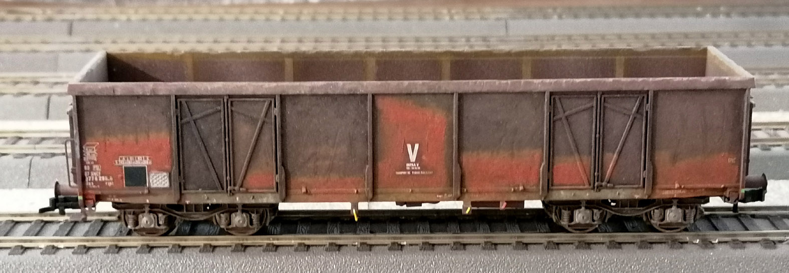

Voici un autre wagon tombereau Roco patiné
Wagon tombereau F28 Roco patiné

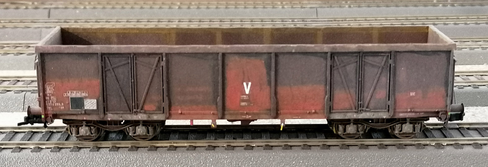

Voici l'autre bord

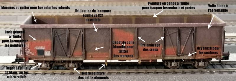

Messagepar bb22270 » 08 Avr 2020 23:27

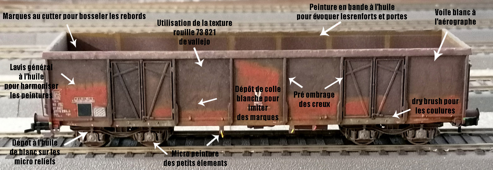

Avec des explications sur la patine.
0 - Je pose des pièces de détaillage comme des marche pieds, un porte étiquette, ...
1 - Je crée des marques sur la wagon. Avec un cutter je fais des bosses sur tous les rebords pour casser les angles, assouplir les lignes droites;
2 - Les flancs sont normalement bombés avec le temps. Pour imiter cet aspect, je dépose en tapotant au pinceau un fil de colle blanche. On peut faire des marques du godet de pelle mécanique;
3 - J'ai testé la texture rouille de chez Vallejo pour donner un aspect grumeleux en surface sur les flancs extérieurs;
4 - Le wagon est peint à l'aéro en "burnt amber" (avec un peu de blanc);
5 - Je passe un peu de rust pour varier la couleur de base;
6 - J'ai fait un préombrage sombre au pinceau le long des montants sur les flancs pour donner un effet de relief;
7 - Je passe un marron rouge (fait en mélange dans le godet de l'aéro) pour les parties repeintes à l'entretien;
8 - Passage d'un jus à l'huile terre brûlée pour assombrir tous les creux;
9 - Pose des décalques Atelier CJ Model's;
10 - Passage d'un vernis pour coller les décalques;
11 - Passage d'un jus ocre pour unifier les couleurs, les décalques. Plusieurs couches possibles suivant les effets recherchés;
12 - Dry brush à l'huile pour faire des coulures, des retouches, varier les reflets, ... ;
12 - Micro peinture des détails (manettes ou volant, ...);
13 - Remontage des bogies traitées à part;
14- Je me suis apperçu qu'on voyait les renforts à l'intérieur des wagons. J'ai donc choisi de les évoquer à l'huile au pinceau. Je fais cela au feeling avec des bandes ocres ou brunes entourées d'un fondu plus sombre;
15 - Je me suis apperçu que mon wagon rendait mieux si je passais avec le vernis de fin, un léger voile blanc
PS: les bogies sont peintes en burnt Umber, puis réhaussées à l'huile. Peinture grise Humbrol des boites à essieux. Jus sombre pour marquer les reux, les ressorts, ... Dry brush avec de l'ocre et du terre de sienne. Passage de blancs sur les arrêtes.
PS: Je peux mettre du maskol sur certains décalques d'origine.
PS: Le fond du wagon ? Un beige acrylique travaillé une fois sec avec du blanc à l'huile et quelques touches sombre. Dépot de terre à décor pour marquer les lames.

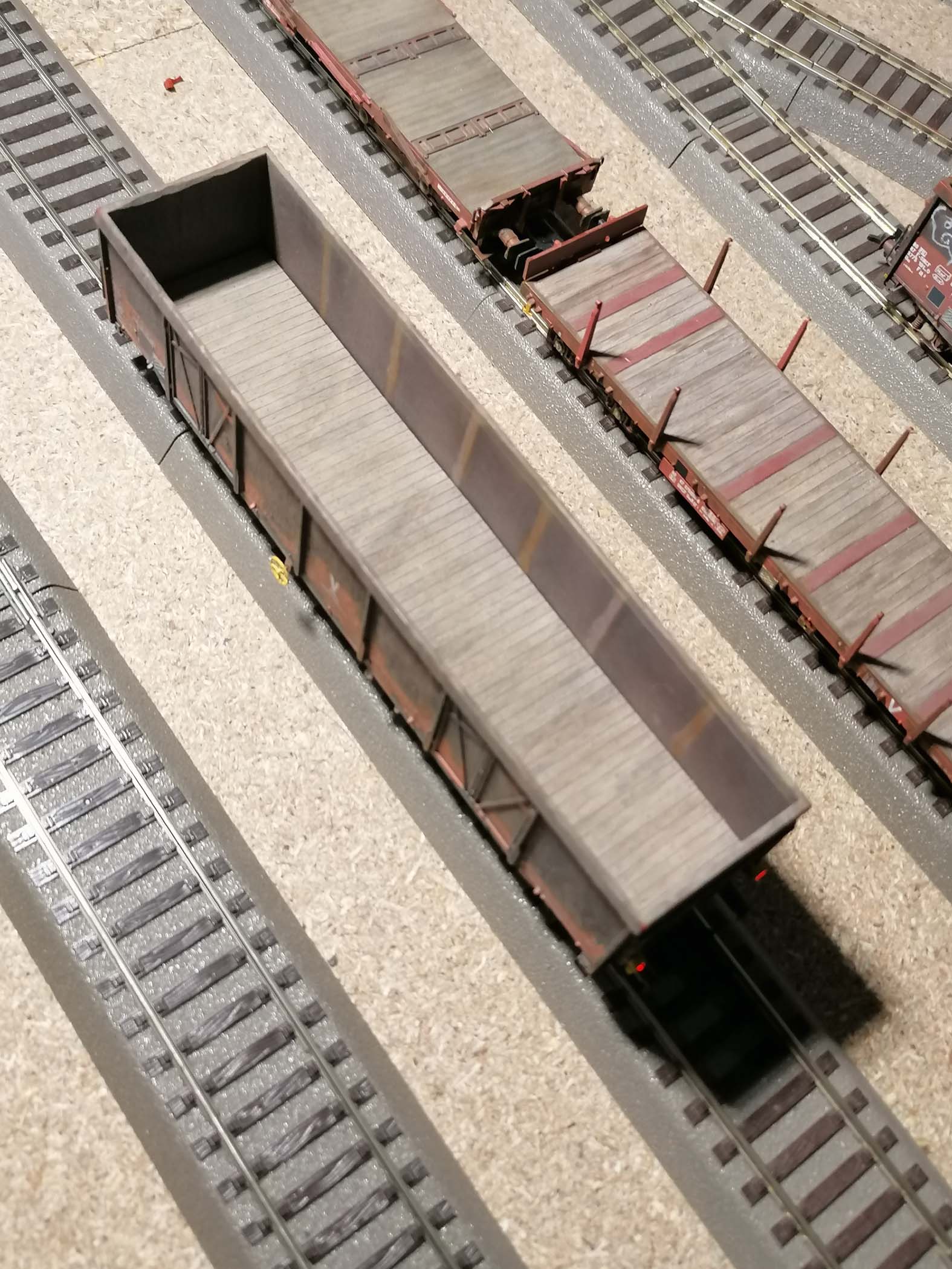

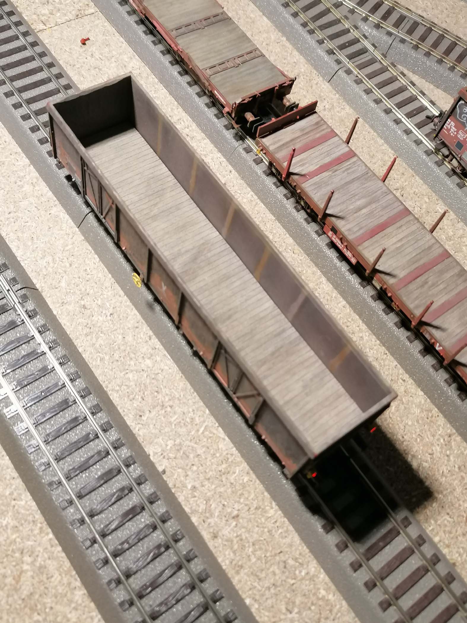

Ce qu'il reste à peaufiner c'est le fond des wagons. Je les ai fait en bois, j'ai peut être eu tord ...
Ils sont bien propres !

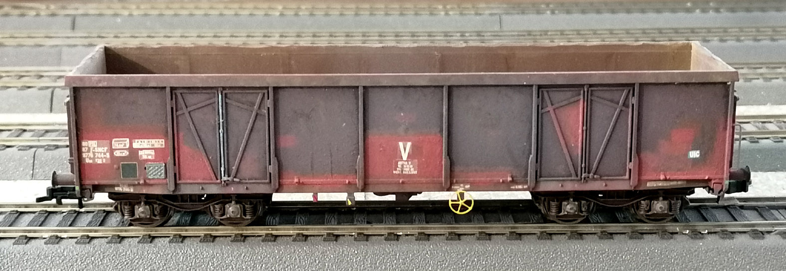

Poursuite des patines avec un autre wagon Uas F28 patiné à partir d'un modèle roco.
Wagon tombereau Uas F28 Roco patiné

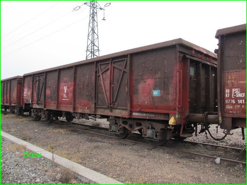

Source d'inspiration
Wagon F28 Roco patiné 08 e.jpg (131.78 Kio) Vu 14315 fois
