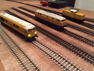

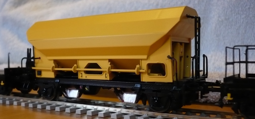

La V211 Roco digitalisée, manque encore tout le superdétaillage...

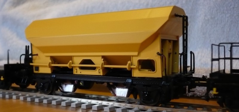

Une trémie roco achetée d'occasion et retapée...
Et le R80 présenté plus haut, en attente de ses décos :

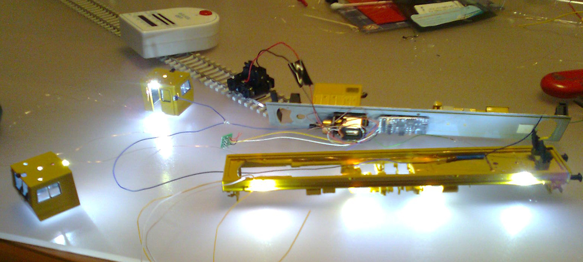

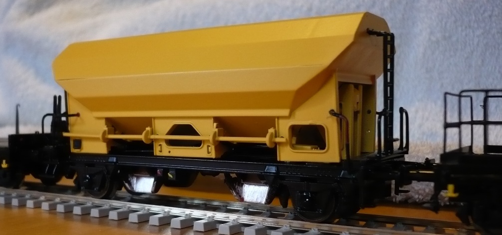

Le digital m'impressionne vraiment, il offre de très grandes possibilités, je me suis donc lancé dans la motorisation (bourreuse spectrum),
sonorisation (ESU Loksound V 3.5)et éclairage ( LED SMD 402) du kit KIBRI du DGS 62 N. Voici un aperçu,
Si cela vous intéresse je ferai un reportage complet par la suite.

Un petit mot rapide entre deux soudures de diodes :D , la motorisation provient de la bourreuse Spectrum/ bachmann
(celle ci doit être transformée en ceci http://www.forum.sttx.fr/viewtopic.php?f=73&t=661 mais ce n'est pas pour maintenant...
D'avance désolé pour la qualité de la photo, je n'ai qu'un téléphone actuellement...
Comme la place sur le kit kibri et restreinte, et que je n'avait pas envie d'avoir un moteur apparent, ni de galérer avec les bogie plastique du kit, j'ai donc pris les bogies et le moteur sur la spectrum, le moteur et fixé sur le planché gris,
il faut donc creuser le chassis jaune sur une bonne moitié. Le trou rouge pour le bogie et le cardan, le trou bleu pour le moteur et
le trou violet accueille le décodeur (mais un esu loksound micro passera sans problème je pense.)
Il faut faire un trou dans le plancher au niveau de la porte de cabine afin de fixé l'axe du bogie moteur (un clip),
j'ai donc ouvert la porte, un opérateur sera collé devant le trou afin de masqué le clip du bogie.
Le haut parleur et caché dans le compartiment moteur le plus gros "coffre" du plancher.

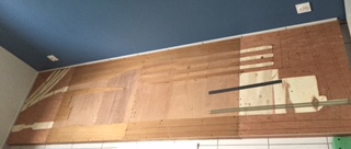

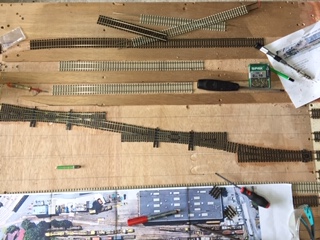

De retour !! Projet en cours, une reproduction d’une partie du site de TSO Chelles comme déjà évoqué ici
Après étude du cadastre (geoportail), image satellite (Google earth) et street view, le projet peut débuter.
Il sera construit sur les modules Autho87, de 78cm de fond et incluant une route passante ( car system faller) sur le devant.
En rapport à cette route, seul l’atelier en bord de la D34A sera représenté. Et pour une question de logistique, le module se limite à 3 mètres de long, soit 261 mètres sur le réel.
Un plan de 3 mètres est donc déjà dessiné, afin de valider le plan de voie et les découpes de module en prenant compte des différents appareils de voies.
Les 4 caissons sont construits puis en partie défoncés afin d’inclure les rails à hauteur du sol fini.
caisson nu.jpg (20.43 Kio) Vu 14991 fois
L'ensemble des caissons est maintenu par des écrous papillons et des détrompeurs. L'assiette est réglable grâce a des pieds IKEA, accessibles par le dessus, via des trous cachés en expos (emplacements de bouche d'égout, borne incendie, regard...)

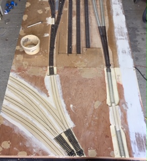

Une fois les morceaux assemblés et affleurés, pose des premiers aiguillages et du car system :
premiers coupons.jpg (41.18 Kio) Vu 14991 fois
Les voies sont soudées sur des vis laitons en bout de module.
Suite à une erreur de commande, deux nouvelle TJD sont commandées :
Et enfin câblage et réalisation des tringleries pour l'ensemble :

Continuons avec les modules :
Une fois le câblage et les polarisations de coeur d'aiguillage terminés, moment de frisson...est ce que tout fonctionne ? Sans problème !
L'ensemble des voies est alimenté, quelques modifications nécessaires sur les plastiques des TJD pour le passage des gros boudins (la CC65500 TSO a des boudins très hauts) et on va pouvoir commencer les enduits :
voie noyée.jpg (47.69 Kio) Vu 14977 fois
Le MAP pour enduire était une erreur, je compte refaire le centre en plastique ou avec un autre enduit plus costaud.
Tant pis, en attendant, on commence les clôtures, trottoirs, rampe, lampadaire etc

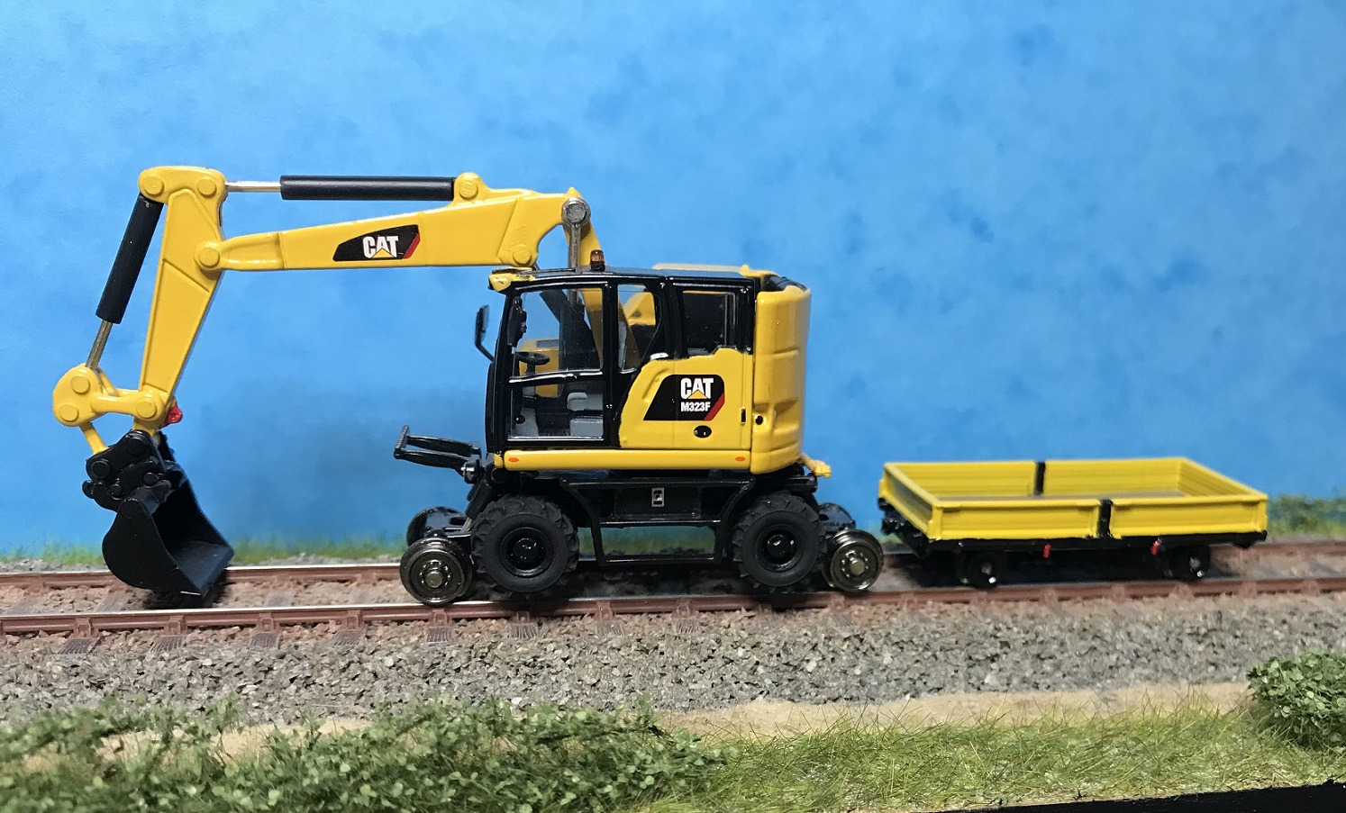

Salut Max,
Nouveauté intéressante, et future nouveauté aussi ;) On pourra un pneu varier les plaisirs avec nos pelles CAT :lol:

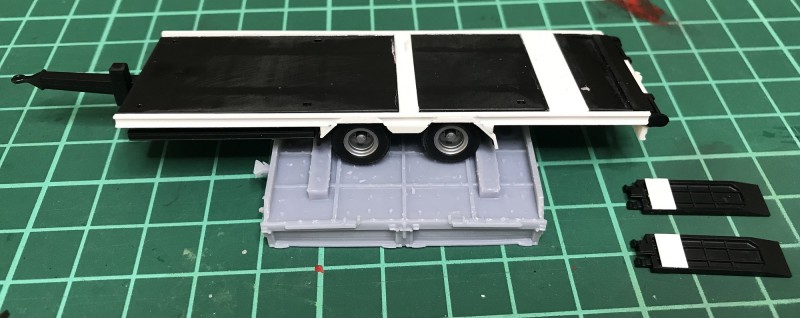

Messagepar Daventry » 21 Aoû 2021 22:52

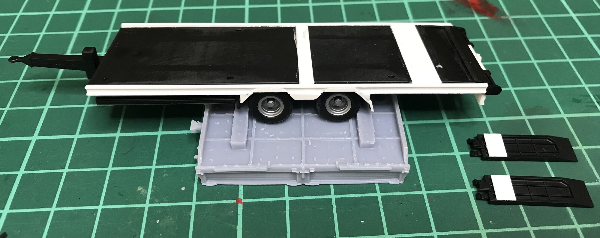

Charcutage de remorque HERPA en cours, passage en bleu prochainement... :drunk:
