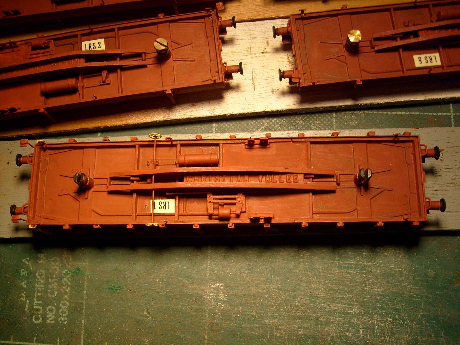

petite question pour Christian , aurait on la possibilité de voir le dessous des wagons :ange: :oops:
recoules
Messages: 149
Inscription: 10 Aoû 2009 20:38
Localisation: lorraine
Re: [HO] Rame SNCF pour la dépose de LRS - Christian Vallée
Messagepar Bruno PERES » 21 Juin 2011 18:05
Salut,
Et voilà !
J'en ai aussi profité pour remplacer toutes les photos du sujet par des photos de plus grande taille, pour mieux voir les détails ;)

qu'elle est la base du wagon
sympa la marque de fabrique
Messagepar Vallée Christian » 21 Juin 2011 20:53
Sur cette première série de huit wagons j'ai utilisé des vieux châssis de couvert à bogies jouef et j'ai remarqué qu'avec le temps ils se déformaient :( .Je les ai donc refaits entièrement, les huit + quatre en plus, avec un châssis entièrement en carte plastique , là rien ne bouge .... et toujours avec cette marque de fabrique qui est apposée sur tout mes modèles.

Messagepar Vallée Christian » 26 Juin 2011 21:38
Je vais regarder ce que j'ai en stock sinon ma marque de fabrique est toute simple à faire ,ceux sont des récup de carte bancaire avec la découpe de mon nom,une quinzaine environ,dont j'ai fait un moule et réalisé en résine,voilà tout bête

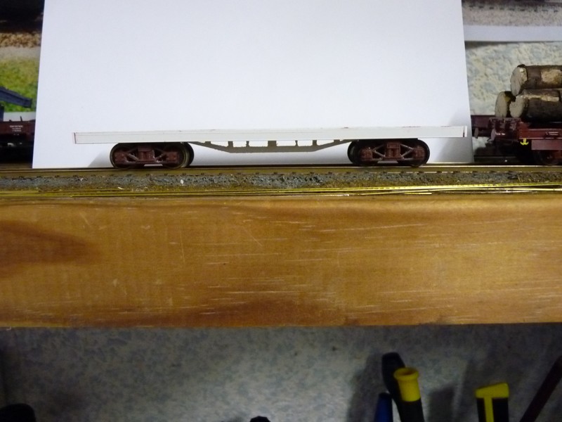

bonsoir ,
Début des miens :oops: ce n'est qu'une ébauche pour l'instant
premier modèle
