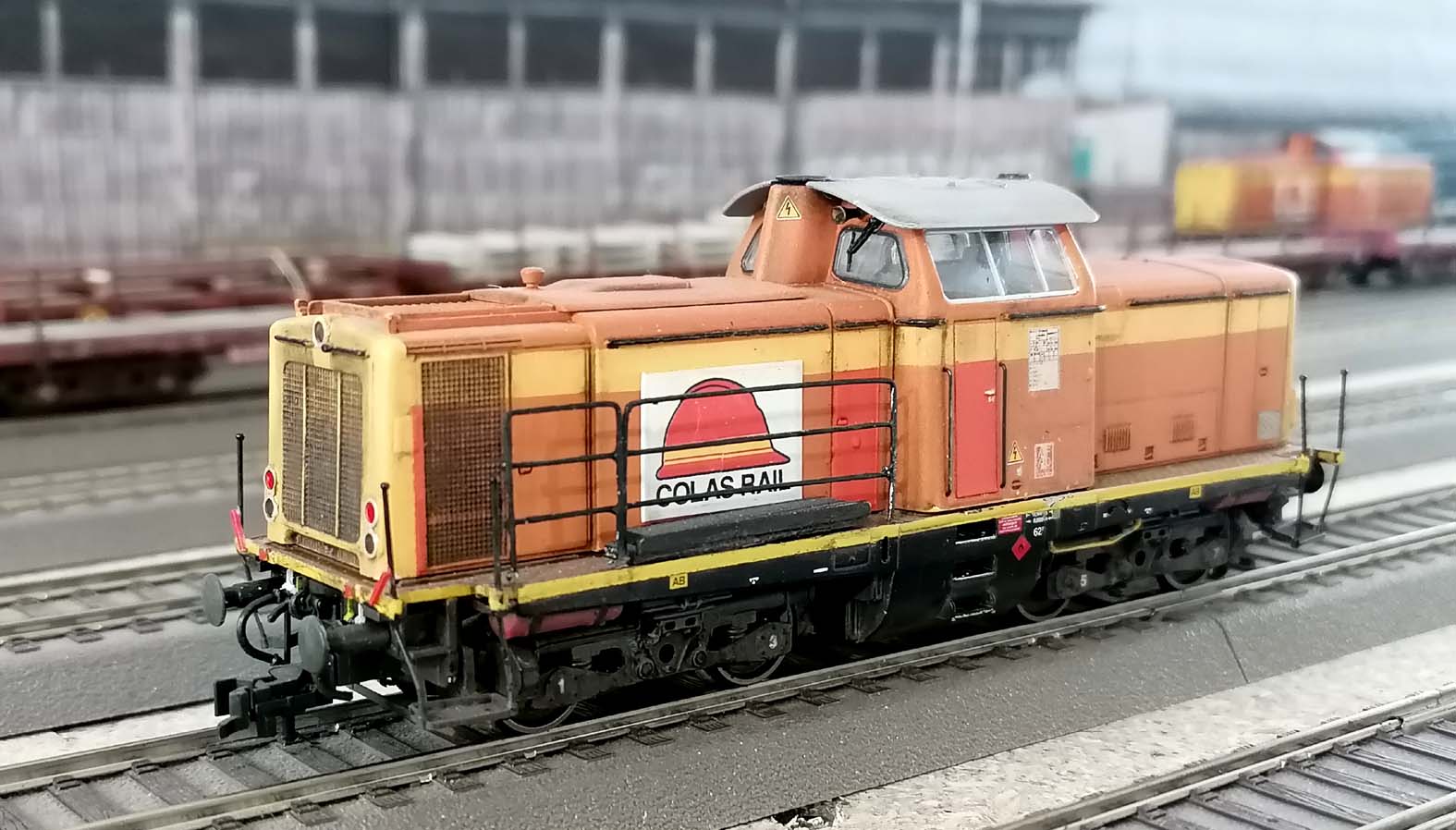

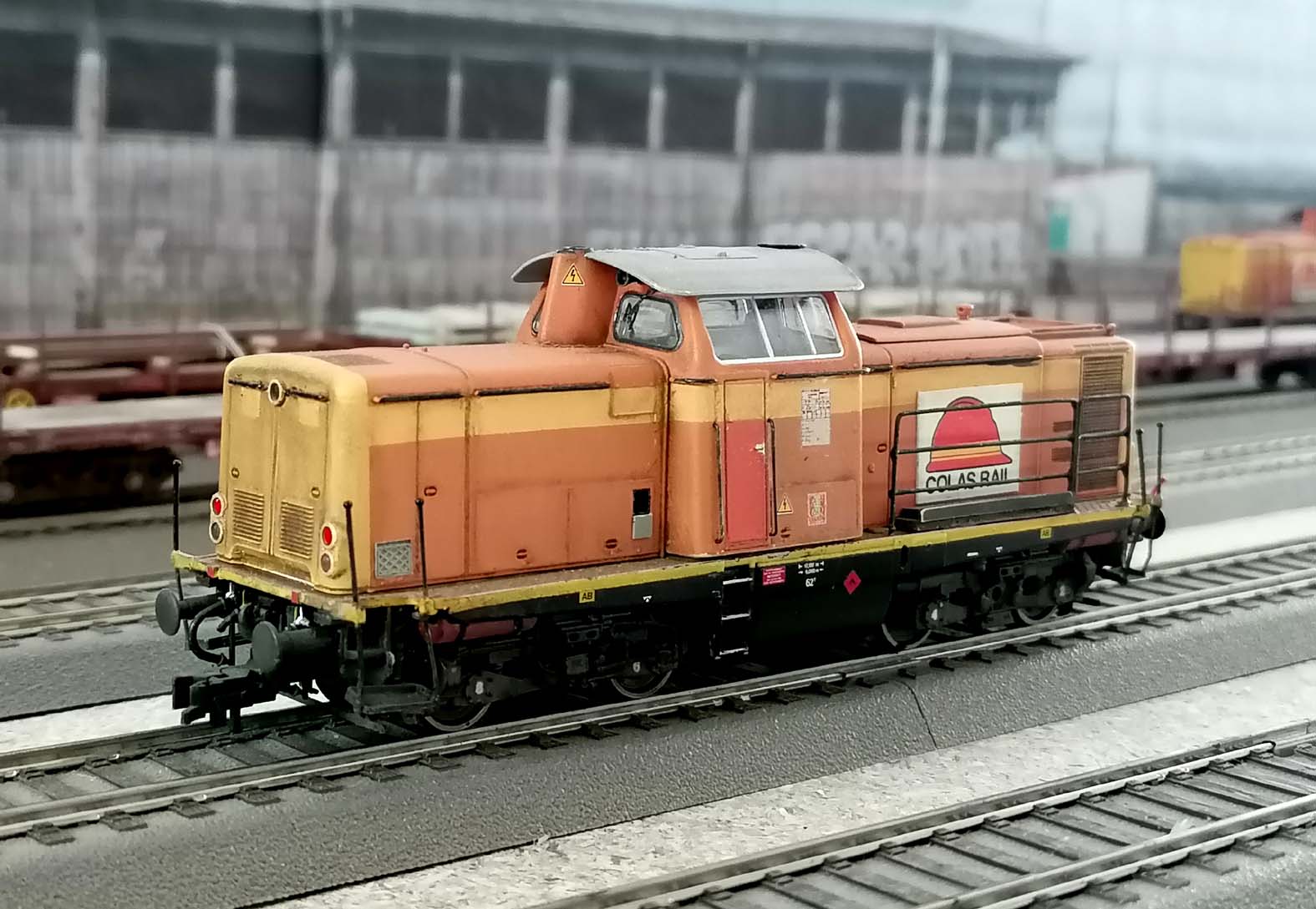

Messagepar bb22270 » 24 Avr 2020 16:09

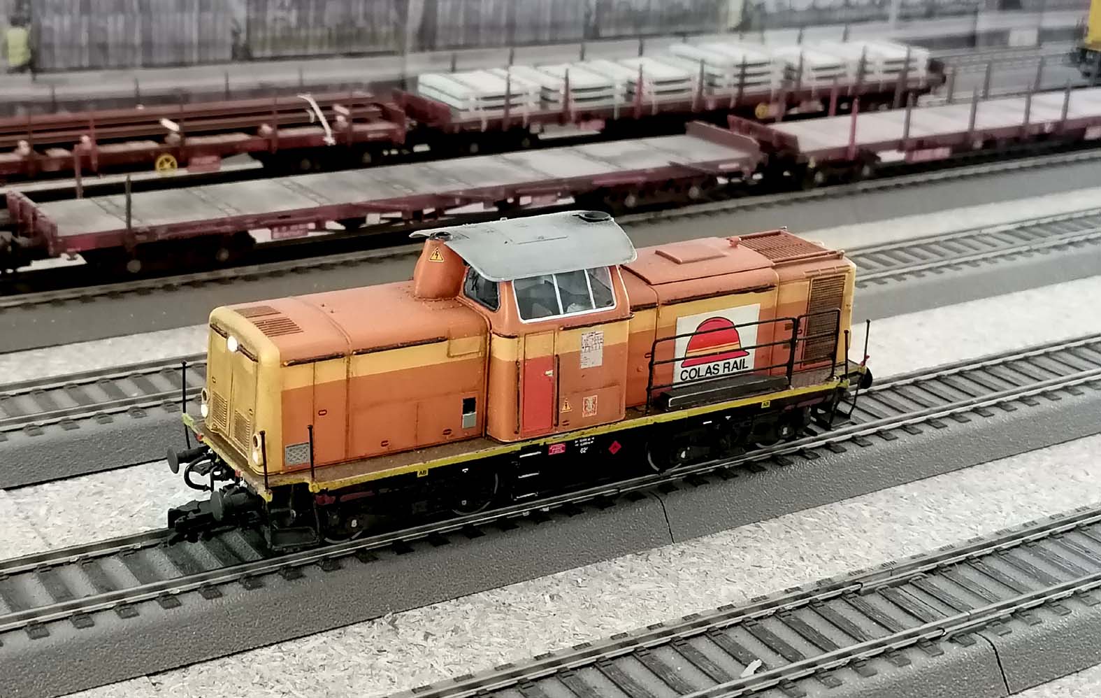

Autre locomotive V211 Colas rail patinée. La patine est faite en s'inspirant de modèles très délavés. J'avais envie de montrer des portes repeintes. J'avais croisé un modele équivalent à Pleine Fougères mais il était plus marron !
Motrice V211 Colas Rail patinée
Modèle réalisé à partir d'une motrice V211 Roco DB.

Messagepar bb22270 » 24 Avr 2020 16:12
L'autre face de la motrice V211 Colas rail patinée.

Messagepar bb22270 » 24 Avr 2020 16:14
La même motrice Colas Rail patinée vue du dessus

Messagepar yoyo ttx 59 » 24 Avr 2020 17:42
Salut bb22270 :coucou:
:bravo: :bravo: :bravo: pour cette nouvelle réalisation .
Juste une petite question :bizarre: .
passe tu une couche d'apprêt sur tes rambardes avant peinture :?:
Car j'ai l'impression que ta peinture perle comme ci la surface était grasse ( différences d'épaisseurs de peinture par endroit ou un effet de la photo ? ) .
Re: Mes petits trains de travaux
Messagepar bb22270 » 24 Avr 2020 19:48
Bien vu. C'est un truc à refaire. Sur l'autre motrice, j'ai refait avec de l'apprêt la semaine dernière et c'est mieux. Ici non, je ne l'ai pas encore refaite. Par contre, sur les rambardes du modèle (bon gros plastique roco) ca a du mal à tenir aussi dans les angles.
bb22270
Messages: 268
Messagepar yoyo ttx 59 » 24 Avr 2020 20:37
bb22270 a écrit:Par contre, sur les rambardes du modèle (bon gros plastique roco) ca a du mal à tenir aussi dans les angles.
Souvent dans l'industrie plastique ( domaine que je connais très bien :siffle: ) après l'utilisation et le nettoyage d'un outillage , nous vaporisons du silicone pour protéger ceci de l'oxydation et de la rouille pendant le stockage avant la prochaine utilisation ;) .
Il faut donc bien dégraisser les pièces afin de supprimer tout résidus de moulage .
Ensuite essaye de passer un léger ( mais vraiment léger ) coup de stylo de fibre de verre pour casser la surface trop lisse de la pièce avant de passer une couche d'apprêt .
Normalement ca devrait le faire :petitvieux: .

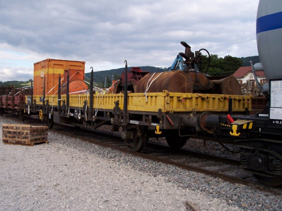

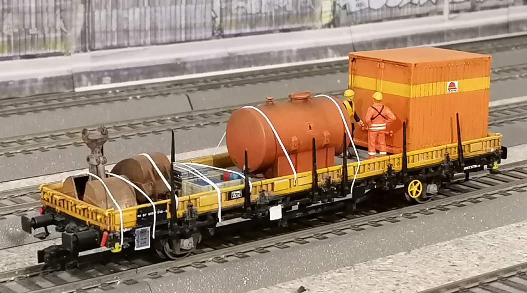

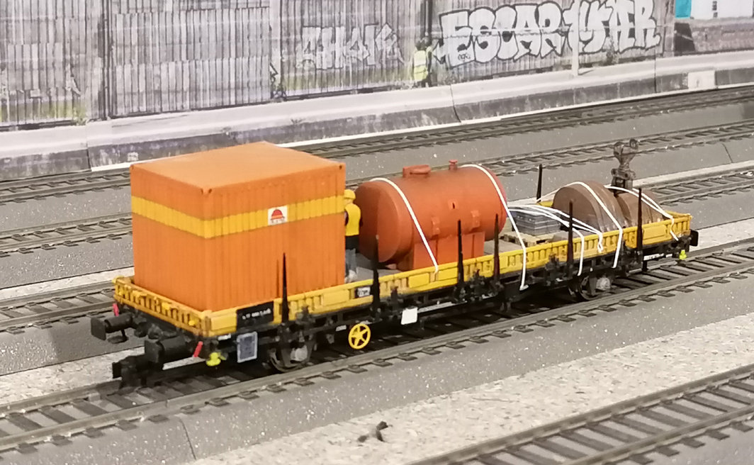

Autre wagon plat à essieux type Ks Colas Rail
Wagon plat type Ks Colas Rail
Wagon "bricolé" à partir d'un wagon plat Ks Roco.
bb22270
Messages: 268
Messagepar bb22270 » 03 Mai 2020 22:54
La source d'inspiration est celui là:
Wagon Ks COLAS Rail sur base Roco n°5 référence 01.jpg (203.03 Kio) Vu 14393 fois
bb22270

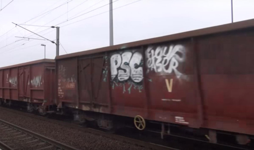

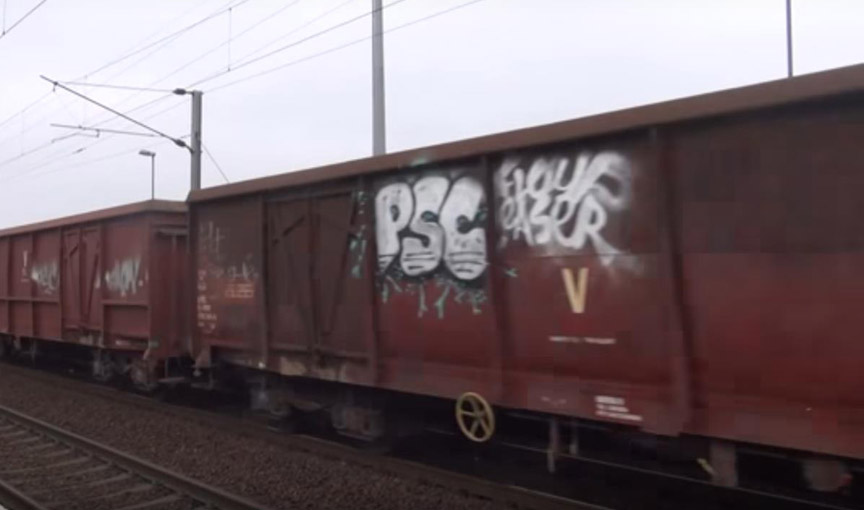

Messagepar bb22270 » 08 Mai 2020 23:40

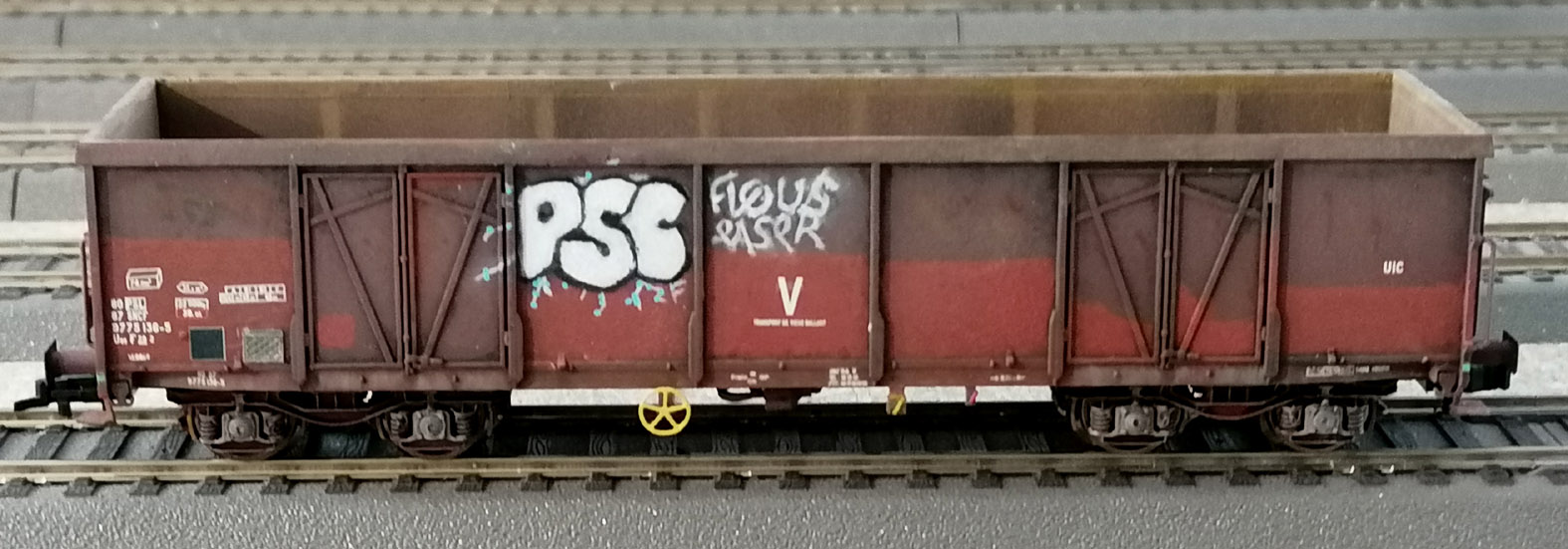

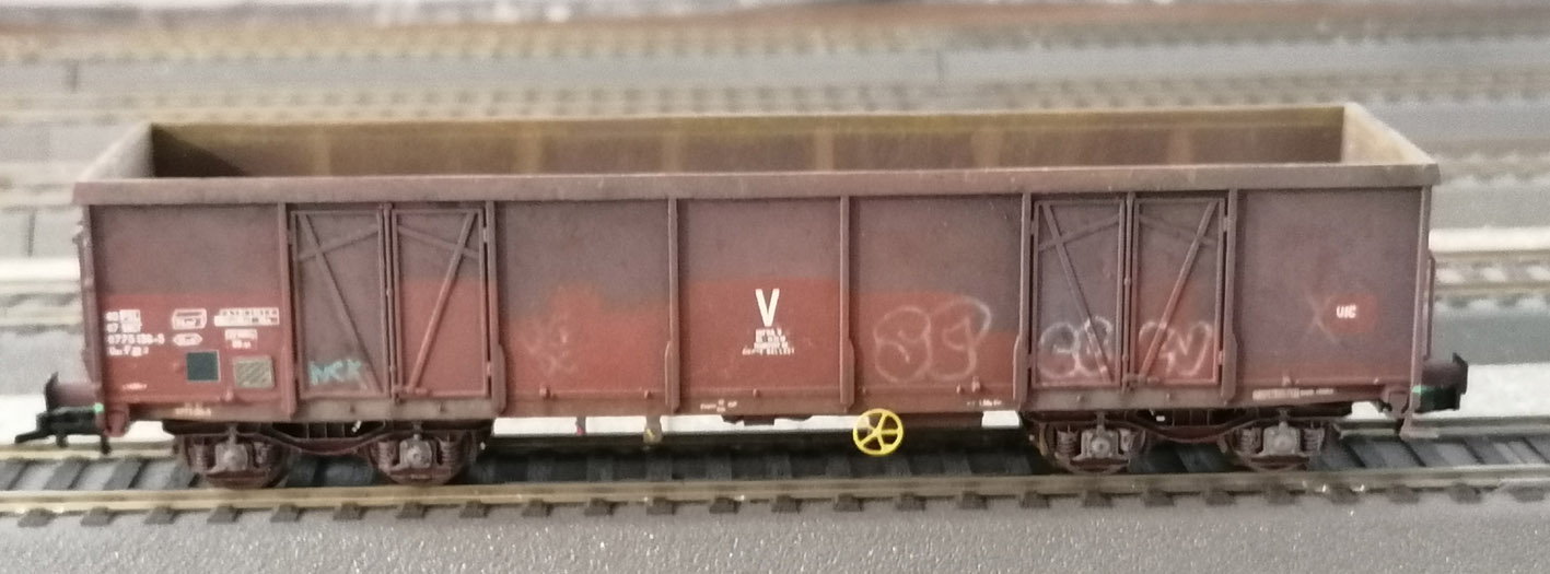

Un autre wagon tombereau patiné.
wagon tombereau f28 Uas patiné
wagon tombereau f28 Uas avec graph
L'autre côté
