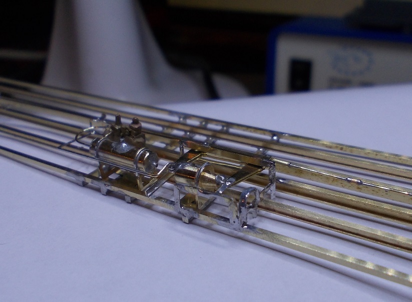

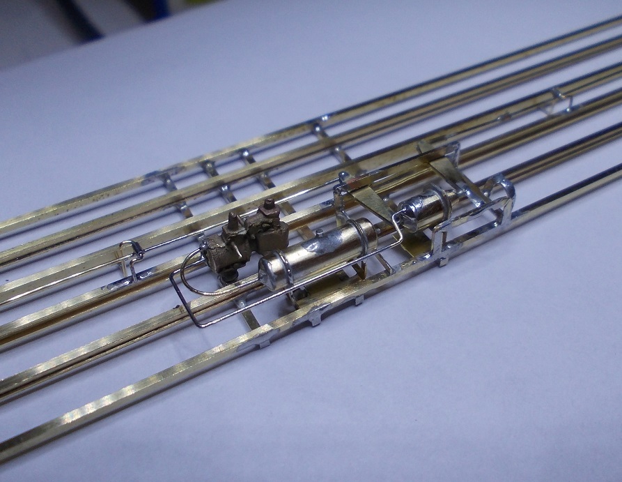

Messagepar LaurentB » 15 Jan 2014 21:10
MERCI!!!

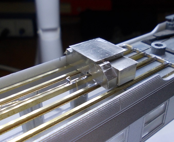

Voici une petite suite! Installation du distributeur qui comme pour le wagon désherbeur est toujours un peu surdimentionné mais en attendant une éventuelle vente au détail des pièces Decapod qui équiperont leurs futurs wagons, à part en construction intégrale, il n'y a rien d'autre sur le marché! Il s'agit donc d'une pièce AMF 87 ex Huet!
A suivre! Bonne fin de soirée à tous, salutations amicales.

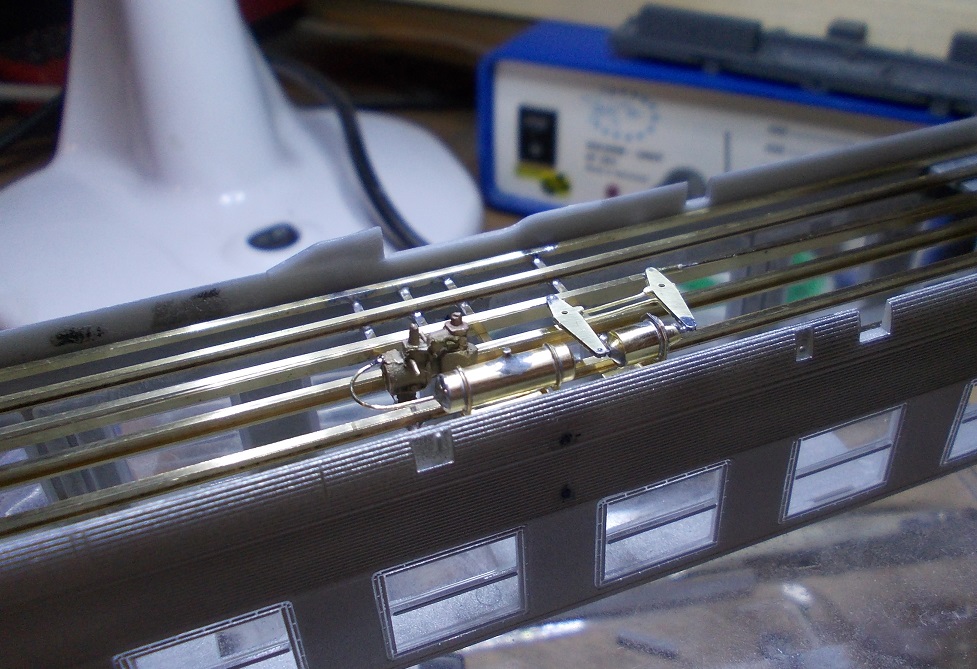

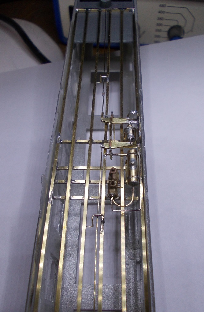

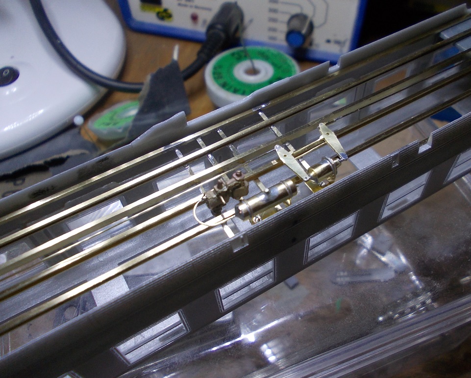

Messagepar LaurentB » 21 Jan 2014 22:18

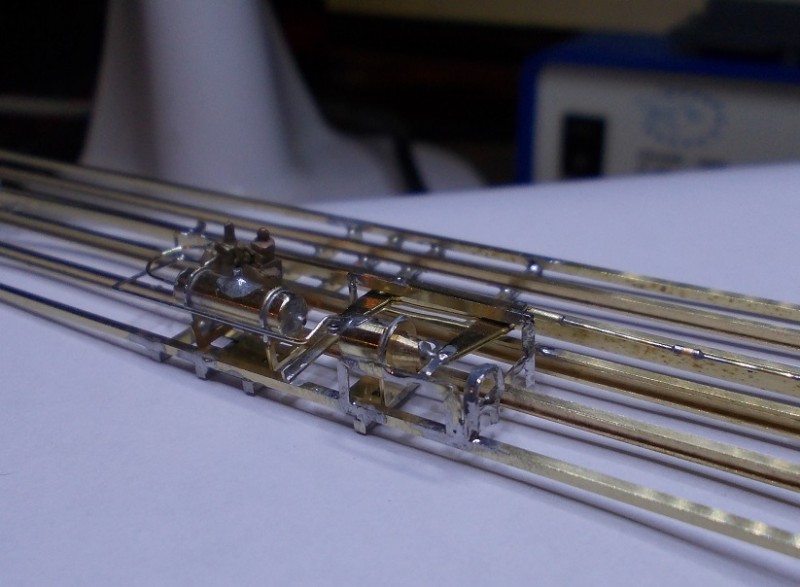

Bonsoir à tous,
petite suite des travaux:
A suivre... Salutations amicales.

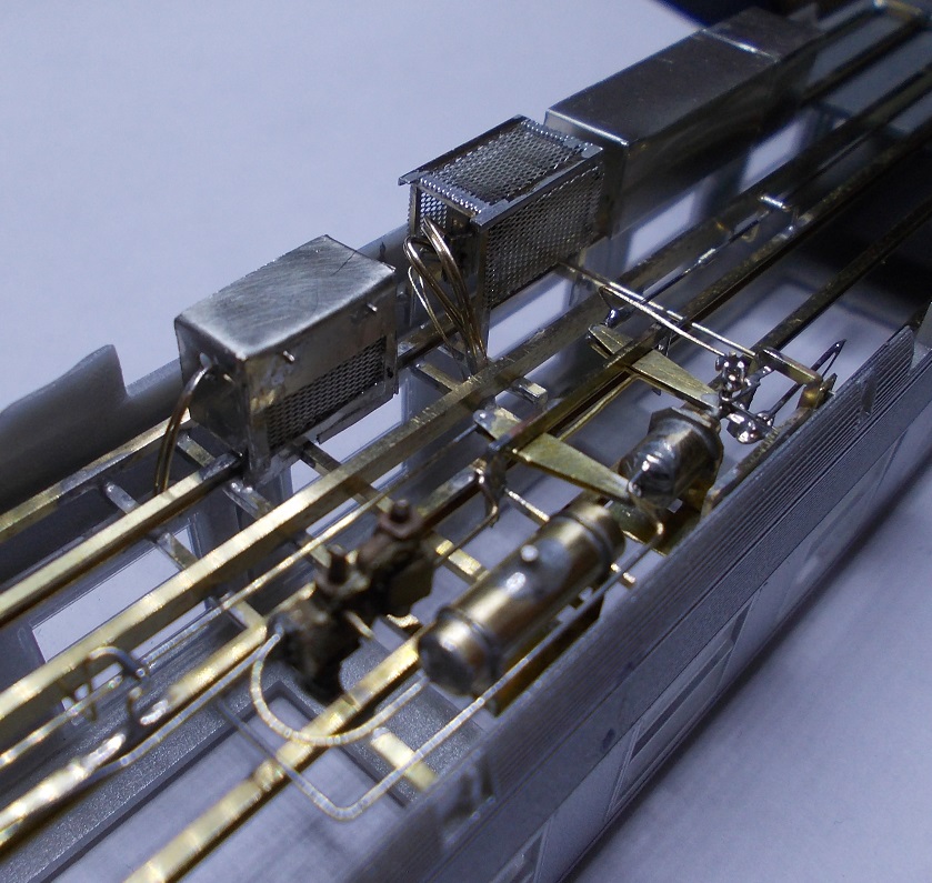

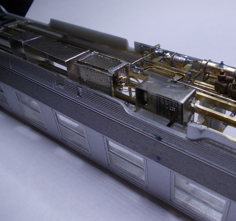

Messagepar LaurentB » 05 Mar 2014 09:30

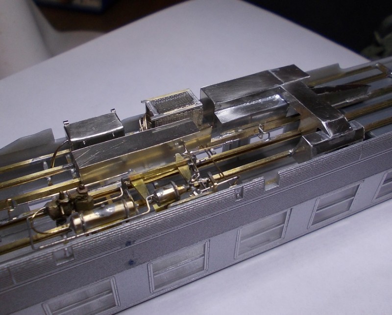

Bonjour à tous,
voici la suite des travaux effectués sur le châssis de la DEV Inox qui accompagnera mon désherbeur... Coffres réalisation maison avec de la tôle de maillechort, coffres de clim SMD Productions!
A suivre... Bonne journée à tous, salutations amicales.

Re: [HO] Désherbeur SNCF - Attention aux herbes hautes !
Messagepar LaurentB » 07 Mar 2014 21:27
ravis que les travaux donnent envie!!!

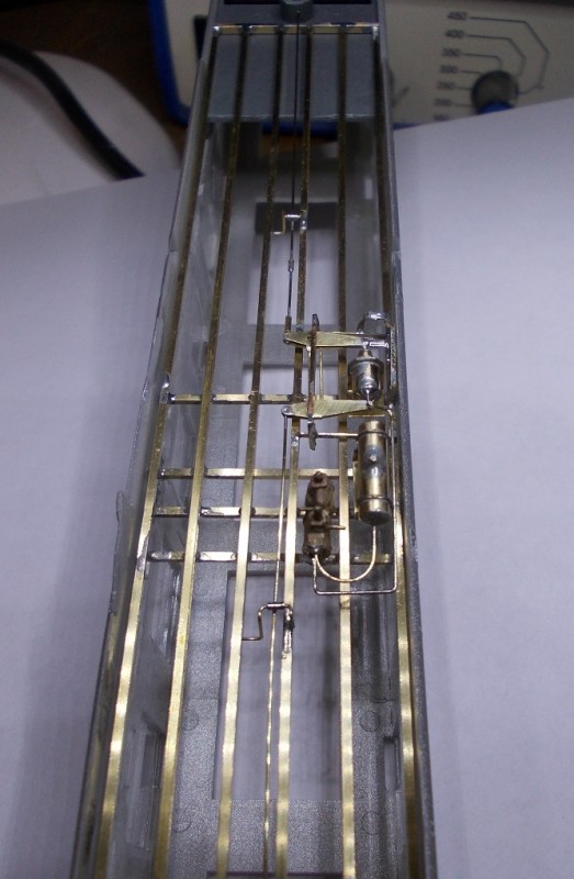

Voici une petite photo des travaux du jour... ça avance petit à petit...
Bonne fin de soirée à tous! Salutations amicales.

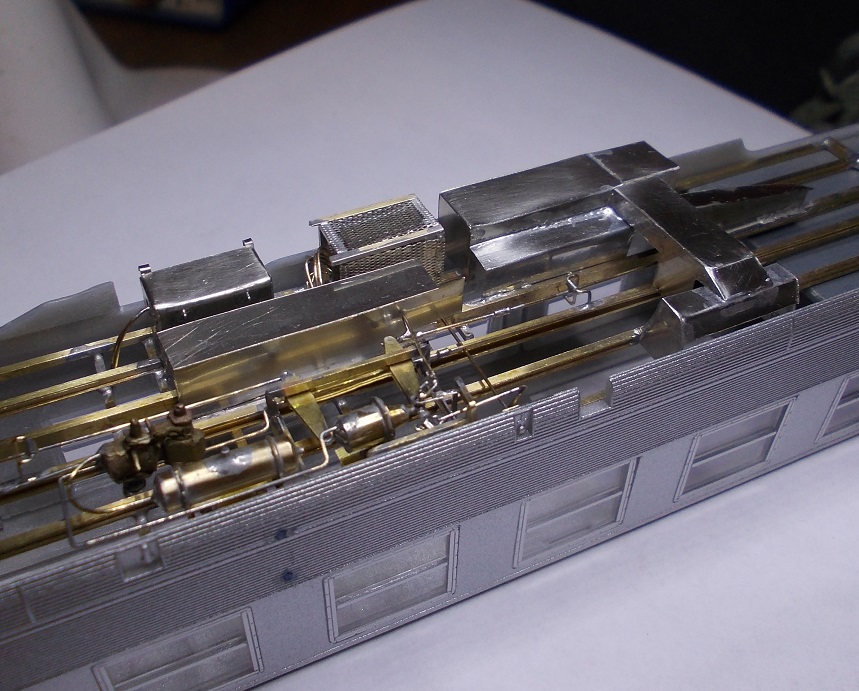

Messagepar LaurentB » 09 Mar 2014 10:38
Bonjour à tous,

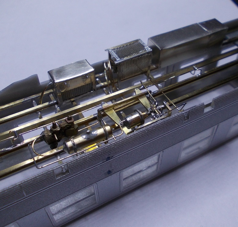

le petit dernier en photo...
Bon dimanche à tous... A suivre!
