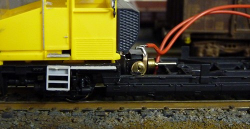

J'ai réalisé le montage de cette draisine en kit de Kibri n°16100.
J'ai réalisé une peinture des détails en suivant la photo de l'emballage: plateau en inox, essuie-glace, rétros, feux, vérins, intérieur, pièces sur le châssis, etc
Point fort: la grue Palfinger, mobile dans tous les sens est bien finie, avec une version rétractée et une déployée manque plus que le câblage hydraulique :D
"Point faible": la grille du pot est juste un bloc noir, à remplacer par une vrai grille transparente avec le pot dessous.
Reste à trouver une décalcomanie pour le poste de pilotage, puis changer les essieux. D'autres détaillages en vue pour plus tard.

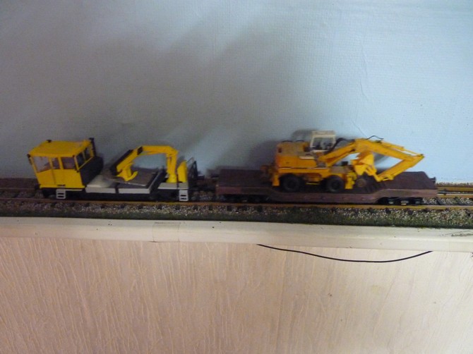

Messagepar kevcost » 22 Juil 2009 08:40
un exemple de motorisation ici http://biscatrain.over-blog.com/

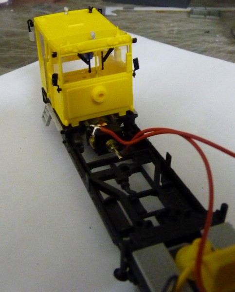

Messagepar recoules » 12 Juil 2010 21:54
bonsoir

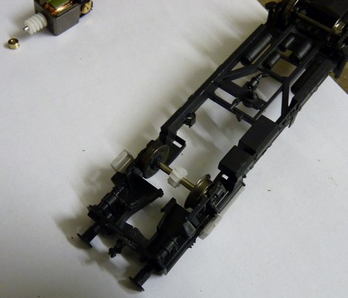

Je suis en train de motoriser la mienne quelques photos

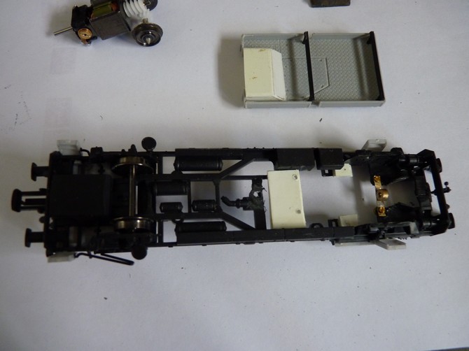

Re: [HO] Draisine Kibri 16100

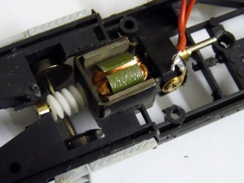

Messagepar recoules » 13 Juil 2010 12:31
suite
là il me suffit de rogner un peu le bas de la cabine et tout rendre dans l'ordre c'est à direque la cabine retrouve sa place originel

Messagepar Readii94 » 13 Juil 2010 12:48
Salut, je vois qu'il y a un espace où tu as logé le moteur et son pignon (pourrais-tu en indiquer les références, merci): Kibri aurait donc prévu la motorisation de cette draisine?!
A priori, tu veux en faire un modèle imaginaire d'une compagnie X.Et bien, je trouve ça très judicieux :bravo:
Les essuie-vitres, ça mériterait...plus fin (SMD ou autre).La suite ;)

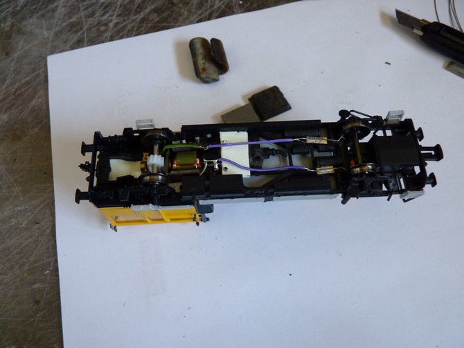

Messagepar recoules » 18 Juil 2010 09:47
bonjour
suite des travaux

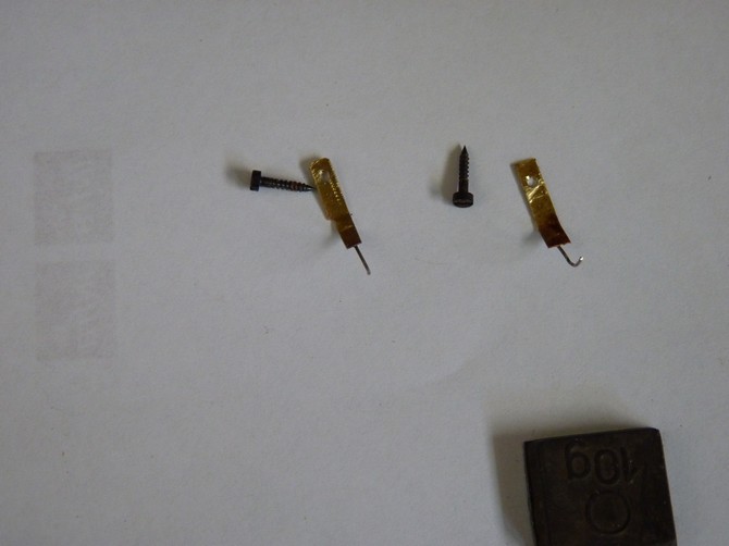

les premiers palpeurs pour faire des essais e roulage il ma faut en faire 2 autres pour l'essieu arriére
mise en place du support de palier arriere (rectangle blanc) , modification de la benne pour logement du moteur qui depasse de la cabine (partie blanche)

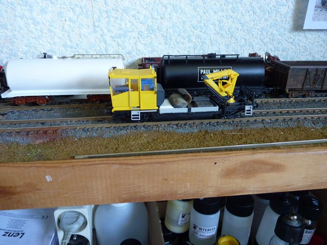

Messagepar recoules » 20 Juil 2010 20:20
Essai de roulage de la draisine , elle roule très bien mais patine un peu il me faut l'alourdir.
essai en marche arriere dans une bonne rampe , un petit patinage es t l'ensemble monte
essai de charge
la draisine montée
le dessous de la bete avec la mecanique
Messagepar recoules » 23 Mar 2011 11:11
bonjour
La draisine est equipé d'un moteur Mashima MA-Z80 acheté chez " Le train Magique" , équipé de pignon jouef classique pignon droit et vis sans fin piloté par un decodeur pour echelle N :bizarre:
