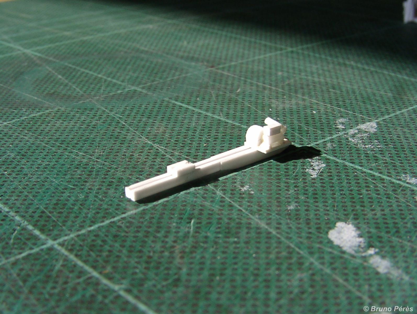

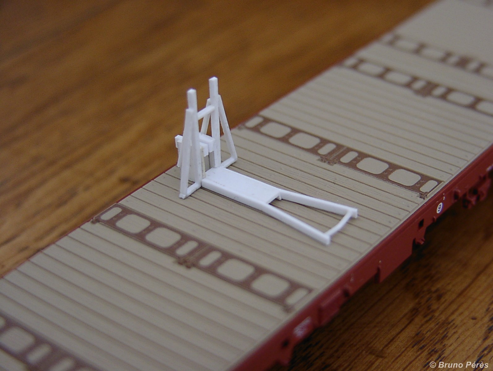

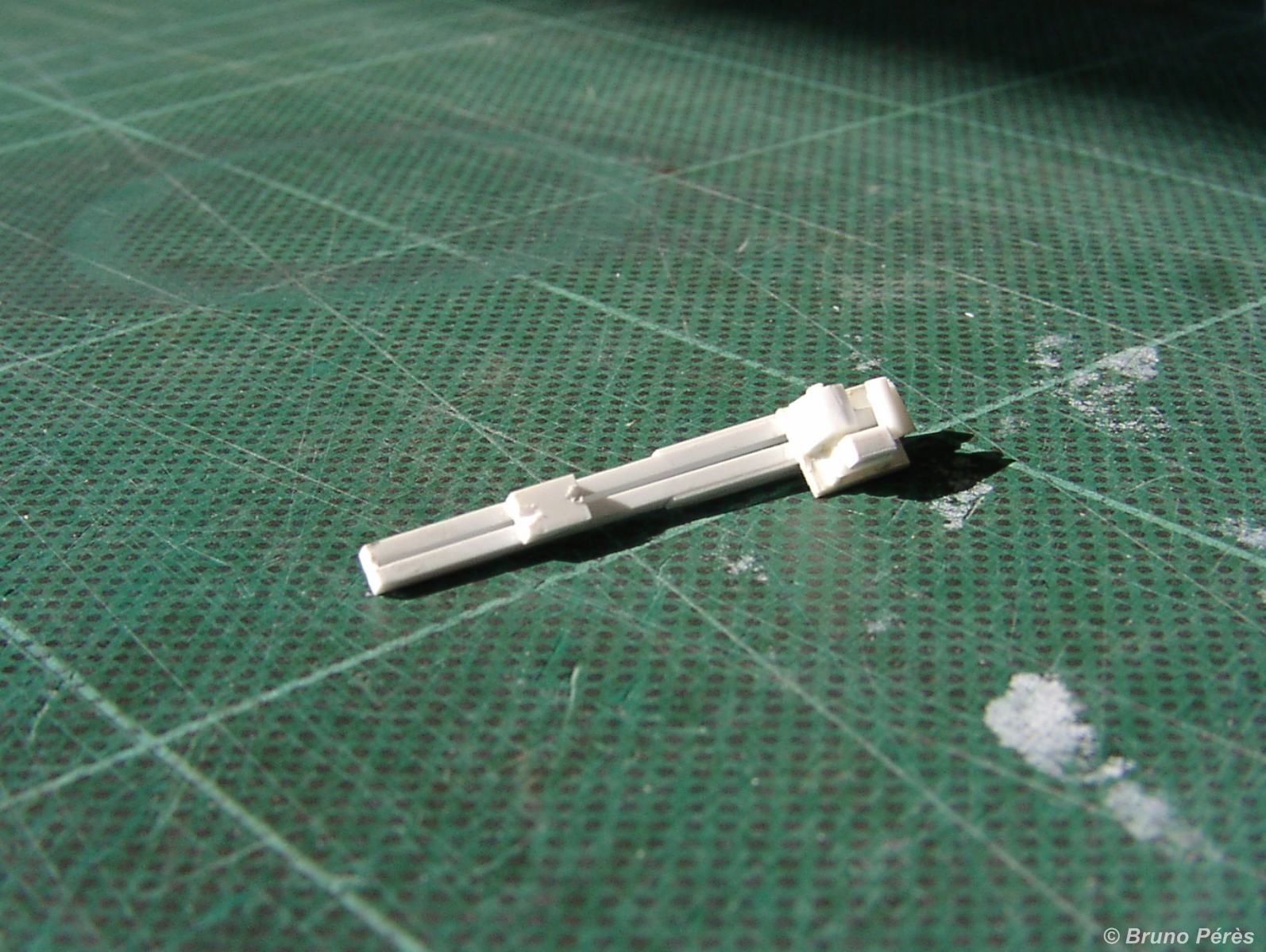

Voici quelques photos de la construction de portiques de manutention Geismar de type CR. Je m'inspire d'un article d'Arnaud Dobel paru sur RMF, mais j'y apporte de nombreuses modifications.
Je réalise d'abord un prototype. Des modifications seront d'ores et déjà apportées aux modèles définitifs. Je n'ai pas encore réalisé la flèche.

Messagepar Bruno PERES » 04 Oct 2008 11:35
En résine ? Je ne sais pas car les pièces sont très petites, et donc fragiles.

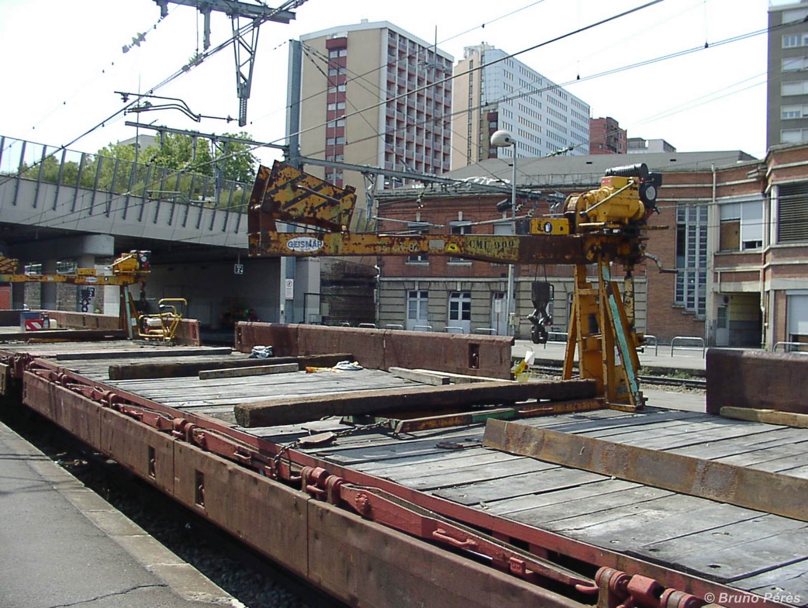

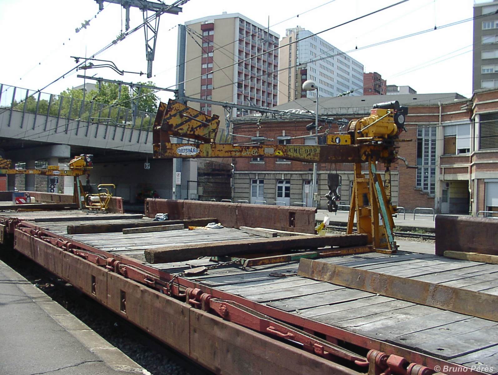

Pour info, voici ce que je reproduis

J'ai ressorti RMF n° 506 (2007): quelles sont les côtes (plans) que tu utilises et les réf. EVG sont-elles les mêmes que dans l'article?Et pour les moteurs, quel bidouillage?
Il y a trop d'articles où les plans réduits au HO manquent, c'est souvent un peu empirique si on ne peut pas soi-même faire un relevé de mesure.
Si tu as des infos plus précises, n'hésite-pas à communiquer comme d'habitude.Merci :D

Messagepar Bruno PERES » 04 Oct 2008 12:31
D'accord avec toi, il manque un plan coté, et certaines indications sont "obscures". Je n'ai pas les cotes de ces portiques, mais je me suis un peu servi de celles données dans l'article, et de quelques photos. Je donnerai tout ça sur le forum une fois que j'aurai tout mis au propre, mais pour résumer, j'ai modifié certaines cotes et changé certains profilés.

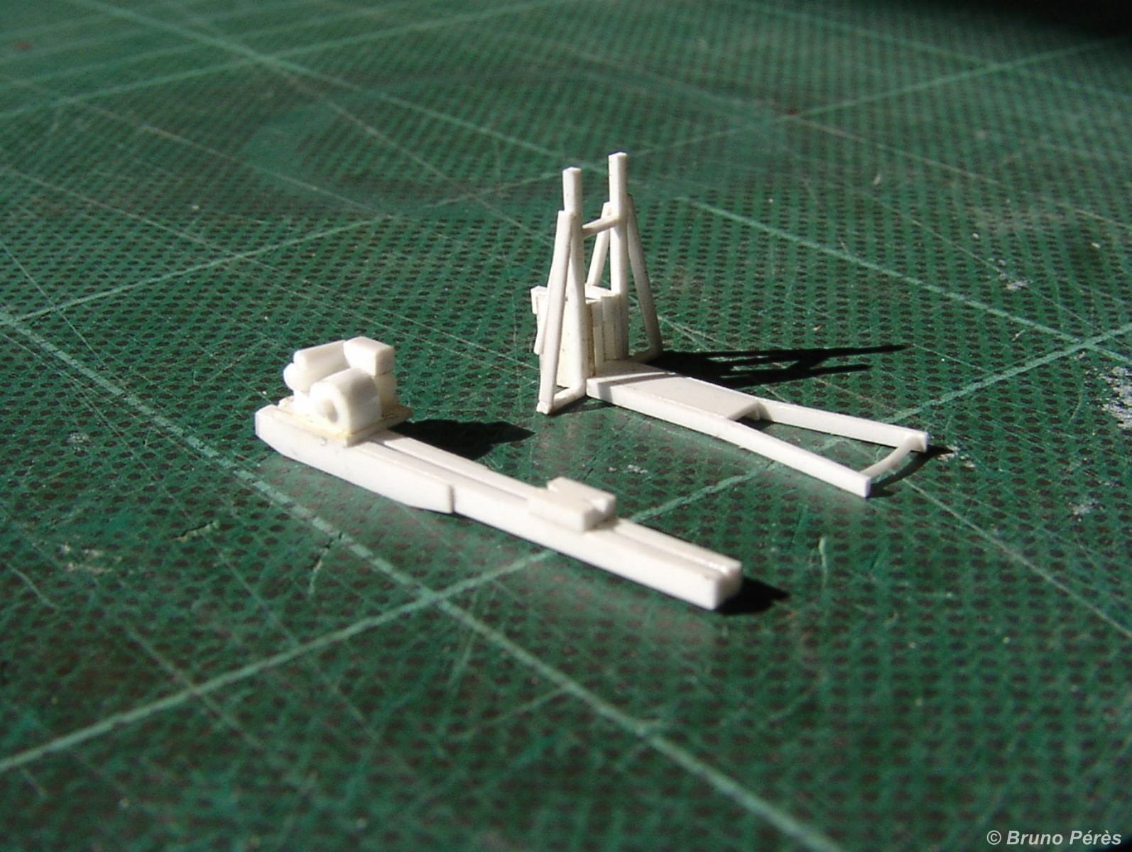

Messagepar Bruno PERES » 11 Oct 2008 11:42

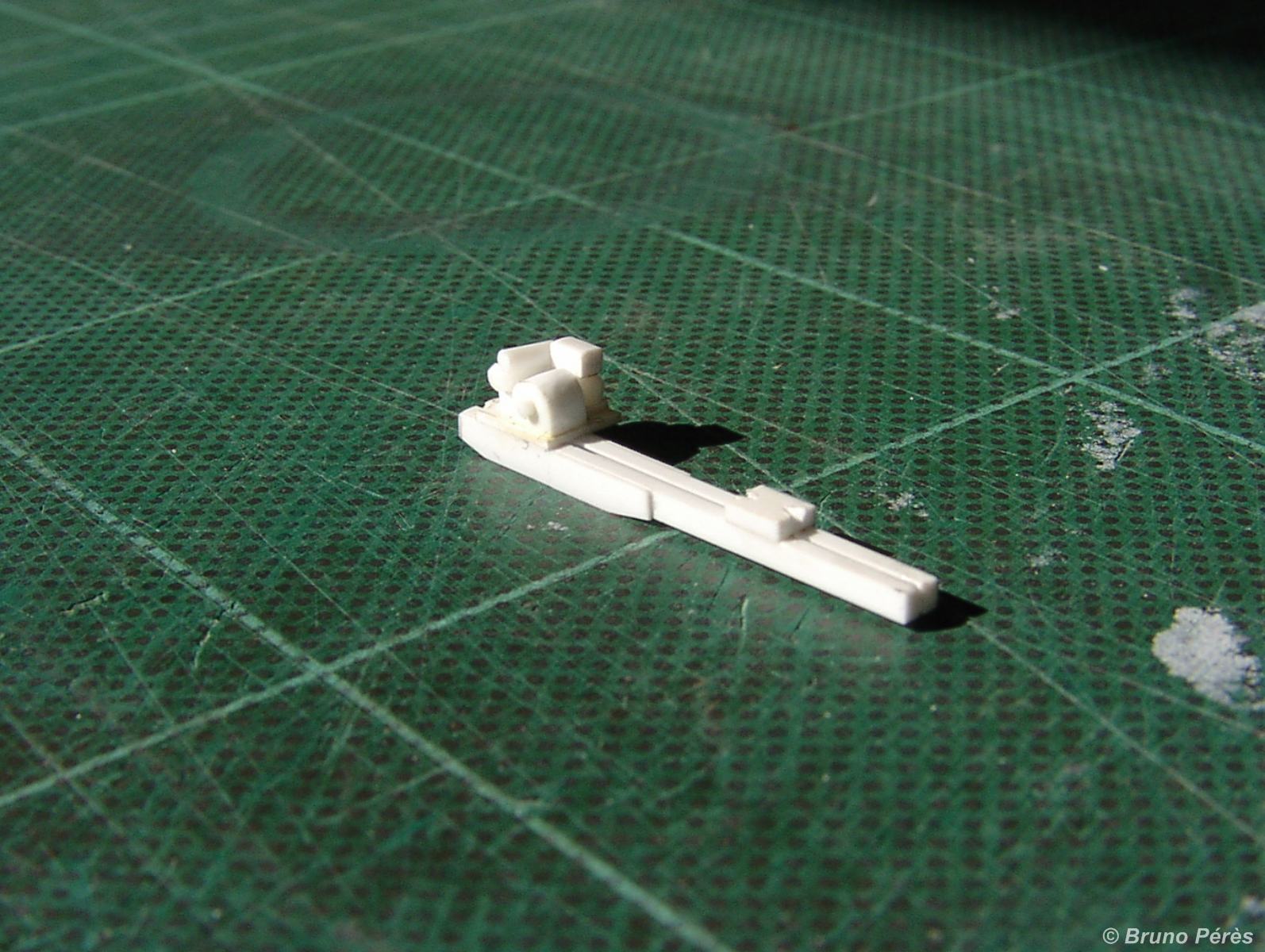

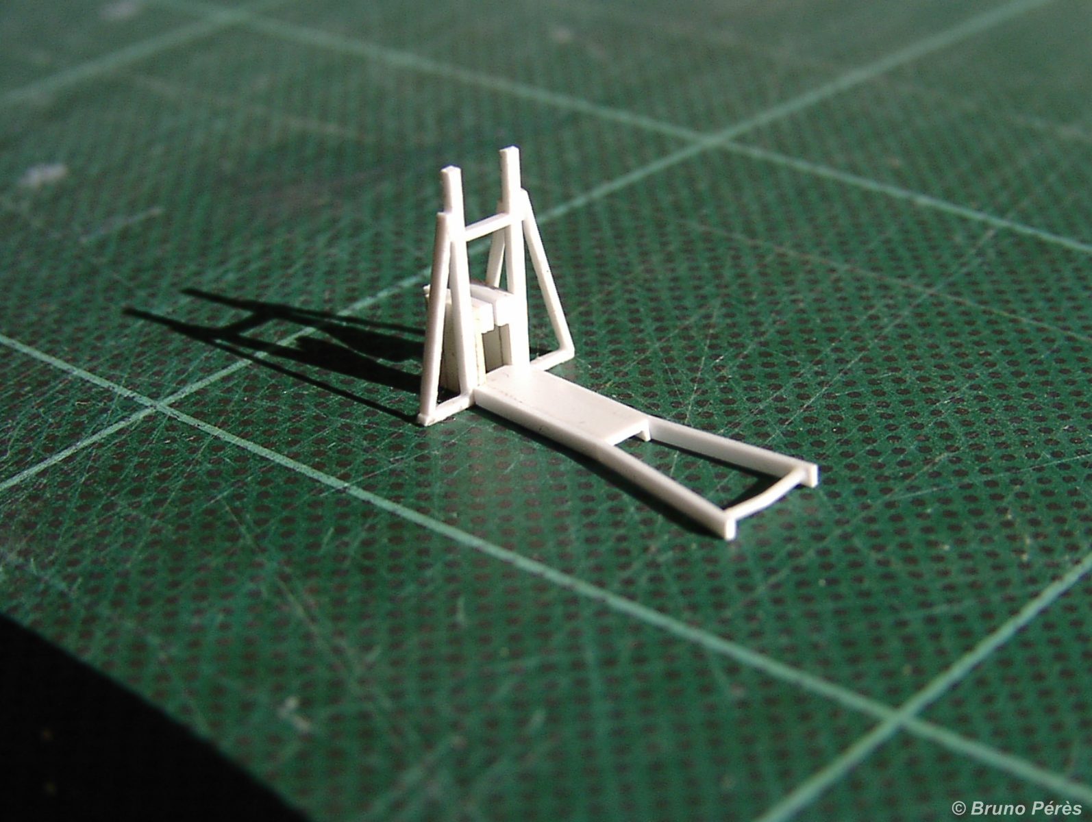

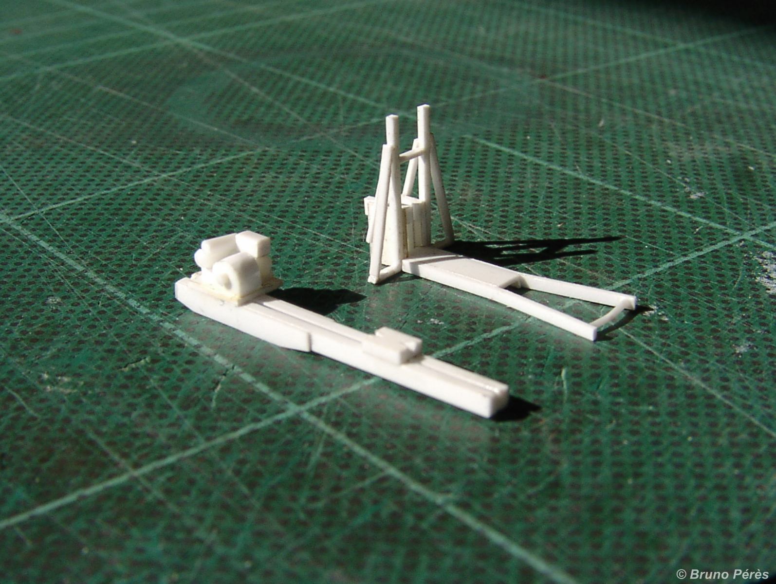

Voici d'autres photos du proto. Ne manque que l'extension repliable se trouvant en tête de la potence.
La série est lancée puisque j'ai découpé presque toutes les pièces.
Messages: 10040
Messagepar Readii94 » 12 Oct 2008 15:42
C'est plus conforme à l'original que dans RMF.Les profilés pleins donnent un aspect plus massif.Combien comptes-tu en faire?

Messagepar Bruno PERES » 12 Oct 2008 15:51
Bonjour Philippe,
Je profite de la mi-temps du match de rugby pour te répondre Image
Effectivement, l'aspect est plus massif. Je ne sais ce qu'aurait donné l'utilisation de profilés plus en accord avec la réalité, mais je n'avais que ça sous la main :? Une chose est sûre, ce sera certainement plus solide. L'idéal aurait sans doute été de réaliser l'ensemble en profilés métalliques ...
J'ai prévu de réaliser 4 exemplaires de ces portiques. J'ai d'ores et déjà découpé les pièces. Le proto servira sans doute dans le décor d'un futur réseau.
